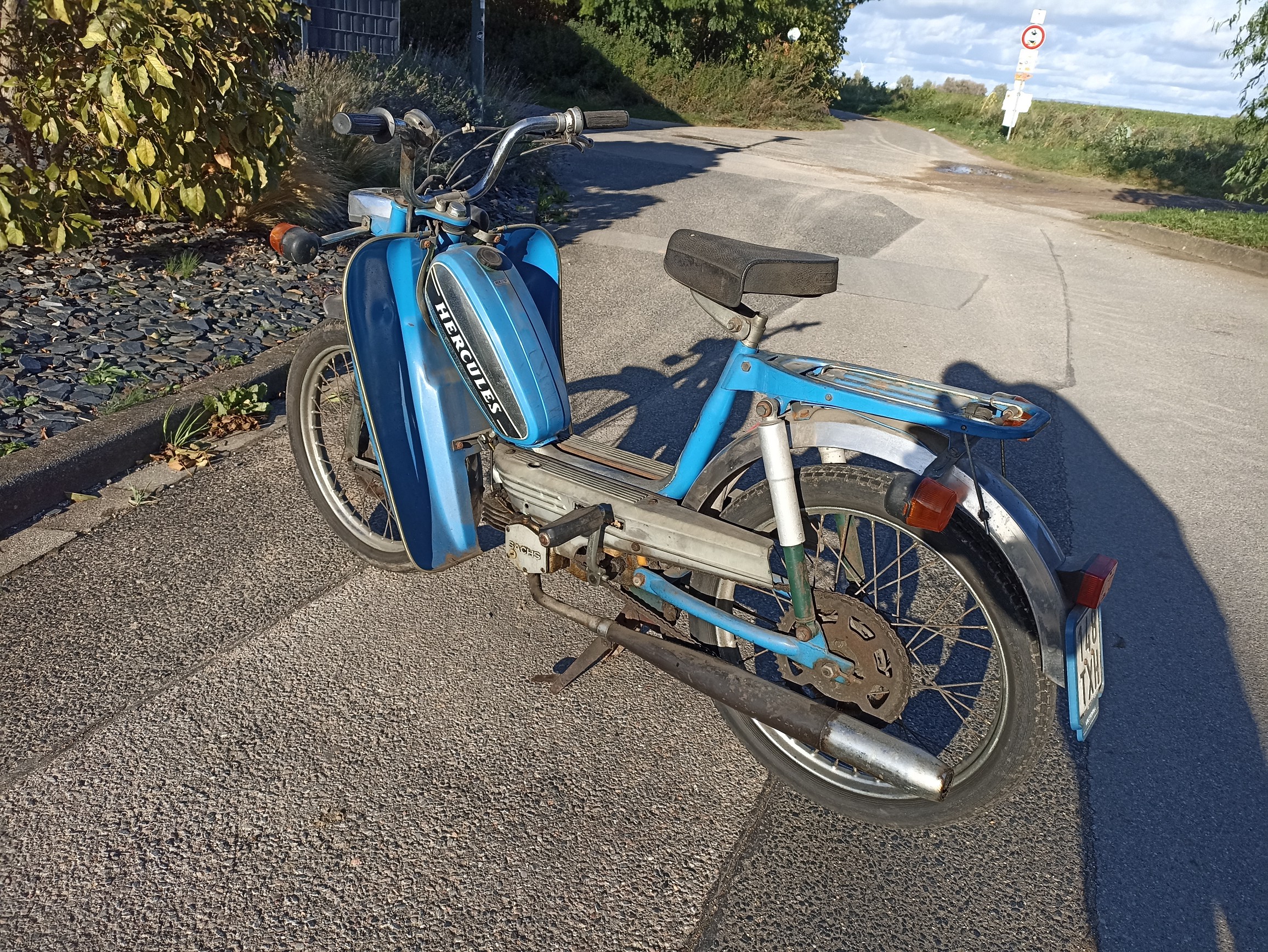

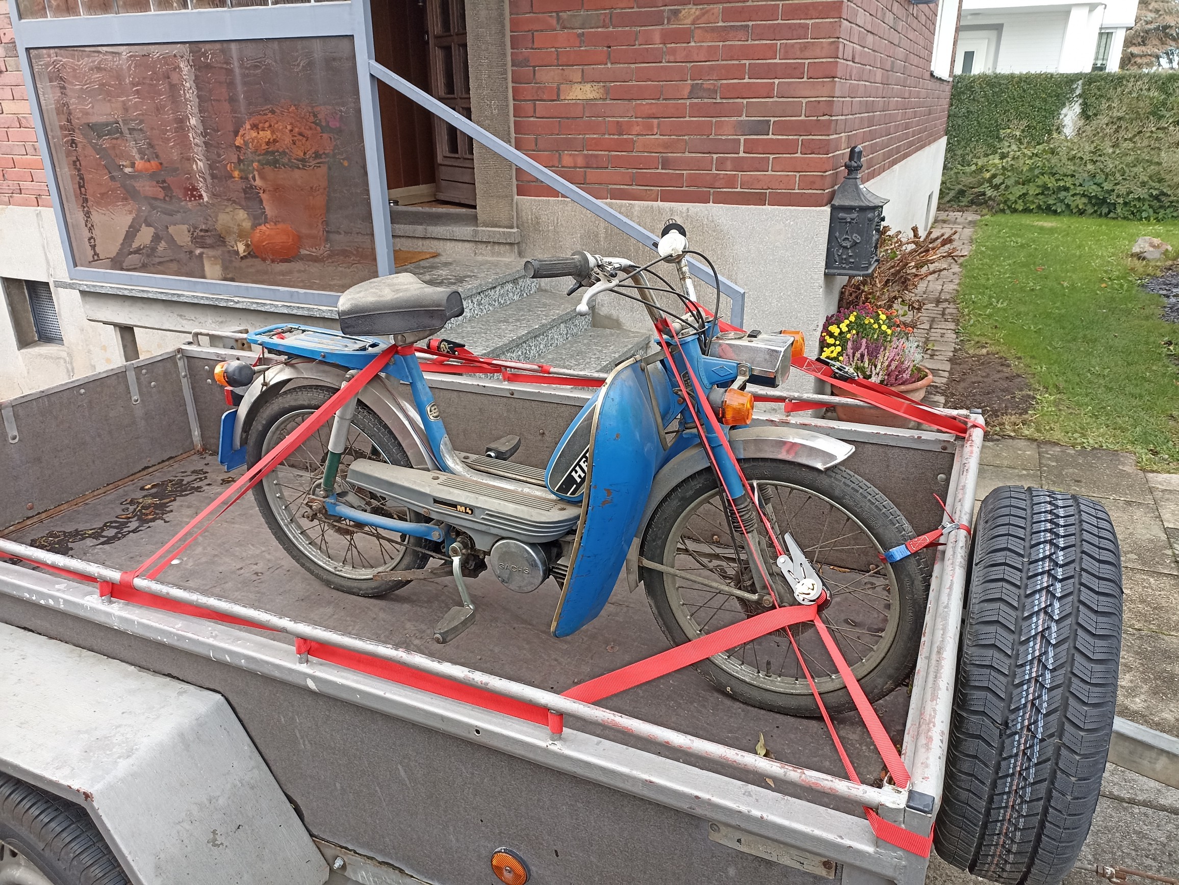

So. Wie anderswo schon angekündigt habe ich das Mofa eben abgeholt.
Re: Hercules M4 Renovierung
das doch ein gut erhaltenes seltenes teil
- Beiträge: 862
Ja und auch spontan nach 6,5 Jahren Stillstand angesprungen.

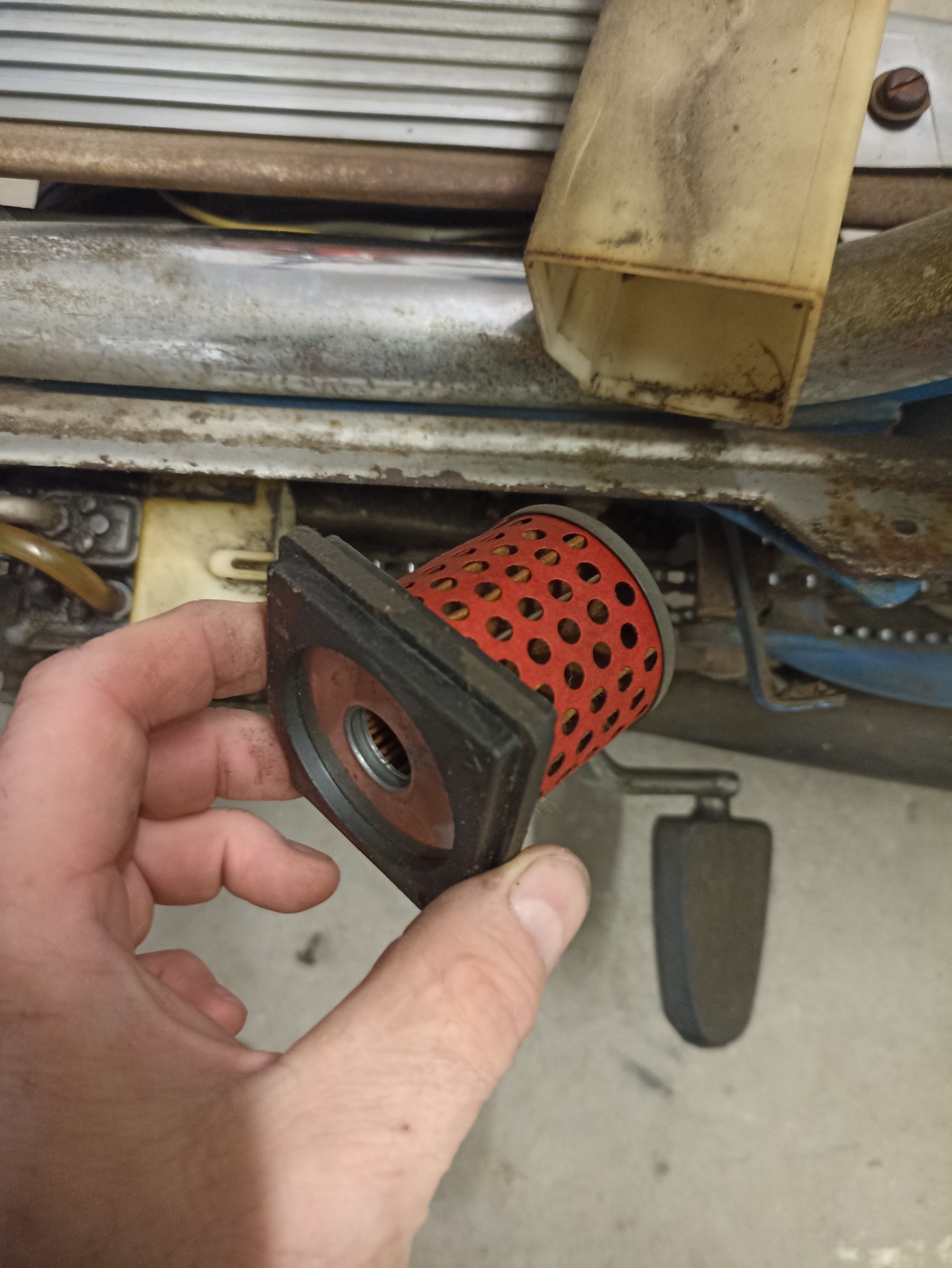

Den Typ Luftfilter kenne ich nur aus den Mikrofilmen
ja filter ist auch beim ostfriese in der liste
in der alten https://www.technik-ostfriese.com/techn ... mtei/6.php
live seh ich den jetzt bei dir zum ersten mal
hat man dann wohl an den löcher und am metall später gespart
- Beiträge: 862

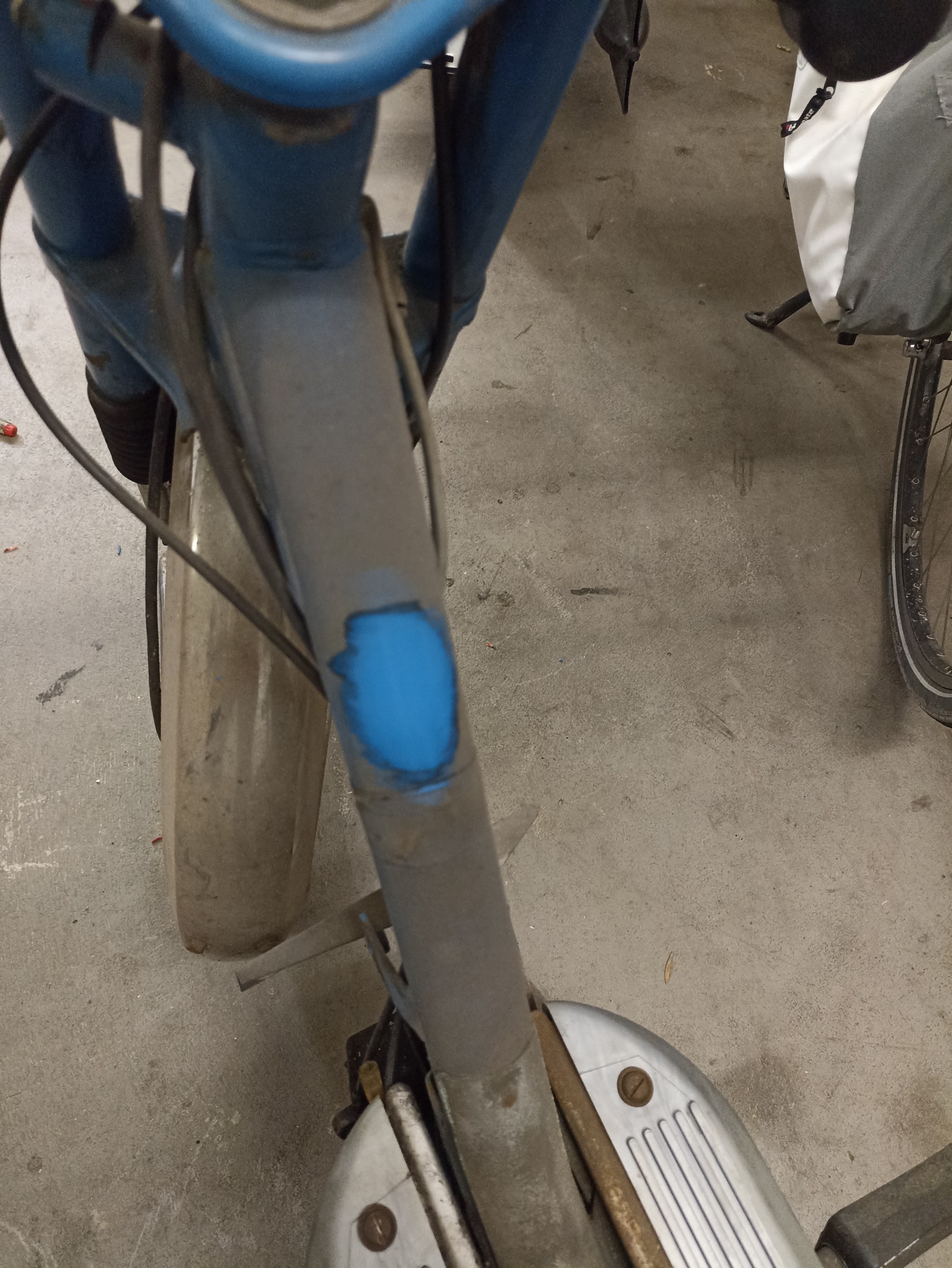

ja alles staub...nur ständer verbogen
- Beiträge: 430
Klasse, das Teil. Wirklich nur reinigen, Patina lassen, laufen tut sie ja auch schon, was will man mehr.
Guter Griff Dieter! Das Beinschild ist auch super. Mit den Ständern kennst du dich doch bestens aus.
Wo hast du die denn ausgegraben?

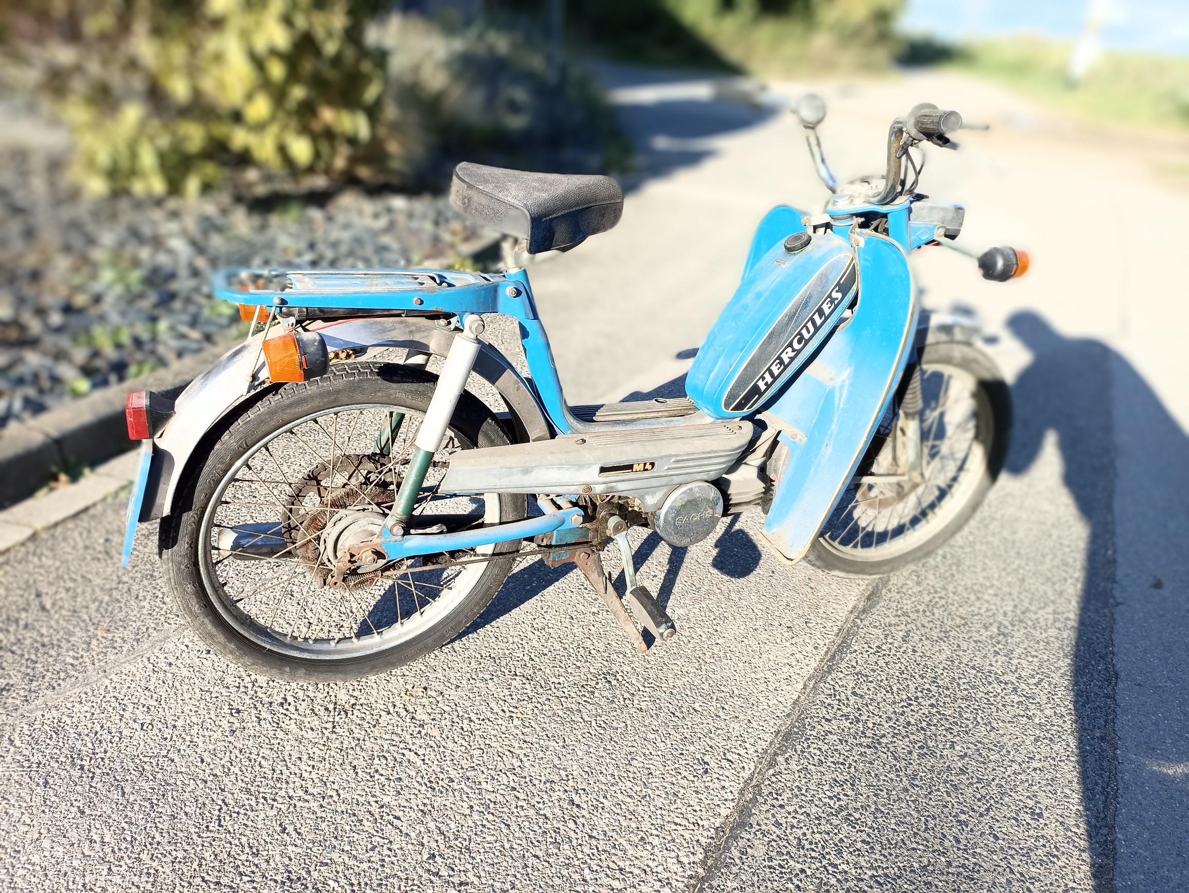

- Beiträge: 862
Sowieso.
Der Ständer ist wahrscheinlich das einzige was neu lackiert werden muss (und gerichtet).
Nur die Beilagbleche unter den Trittbrettern sind noch arg rostig.
Hat ein Freund 1993 von seinem Opa geschenkt bekommen. Vor 6 Jahren hat er erfahren das ich mich auskenne. Da haben wir sie schon mal laufen lassen mit Tropf.
Da wollte er sie noch nicht abgeben. Jetzt schon.

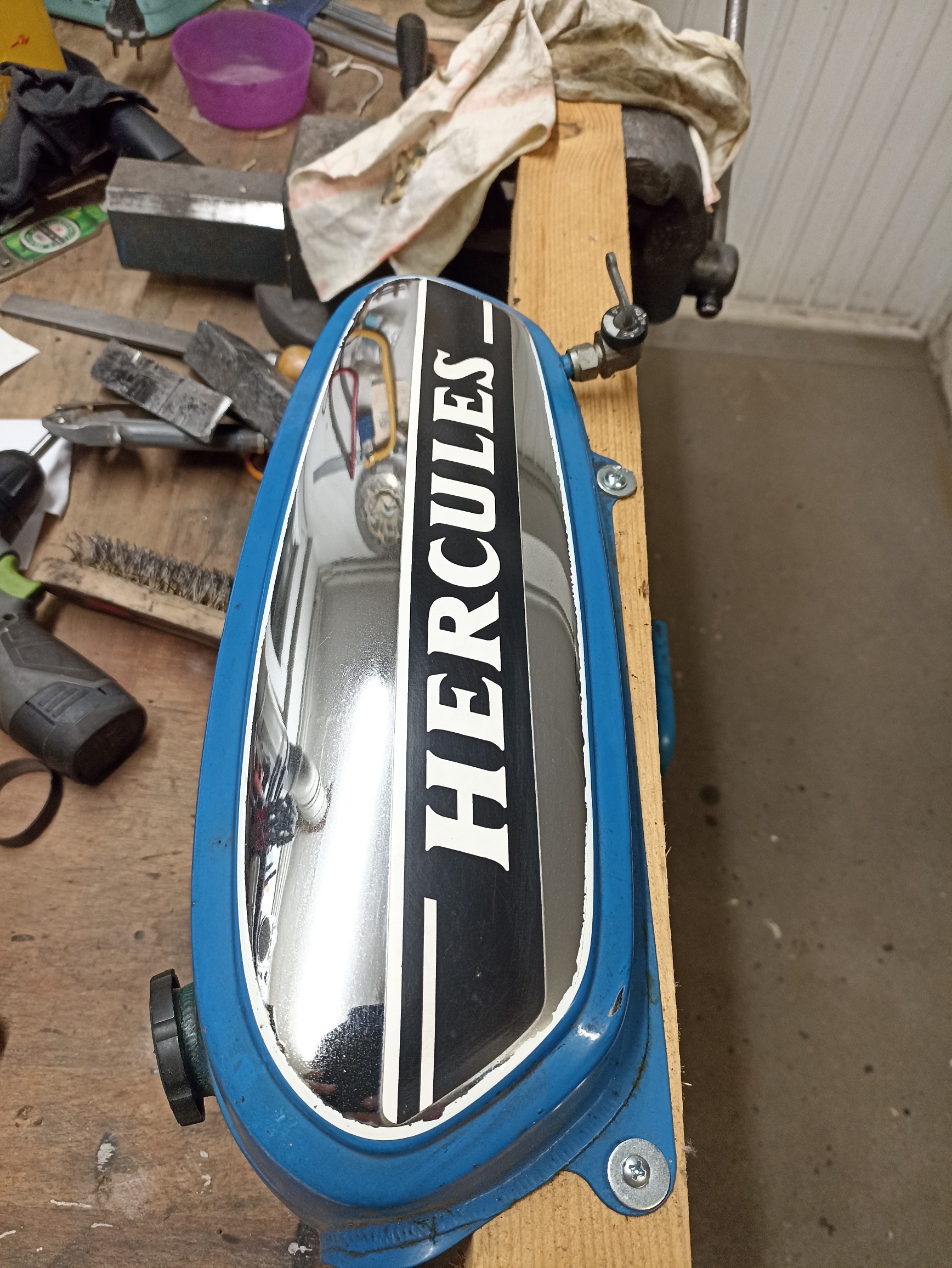

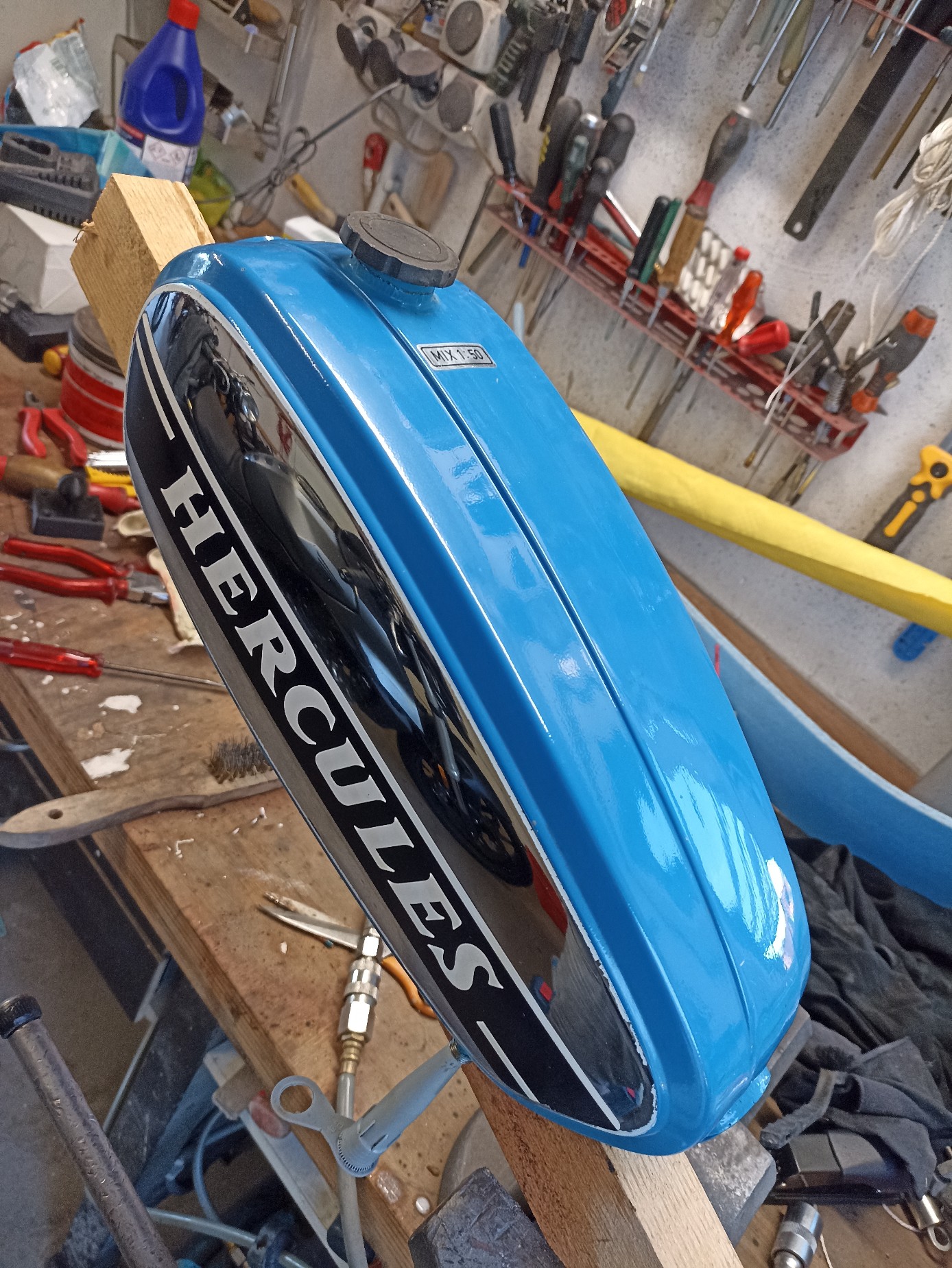

Heute den Tank in Chemie gesetzt.

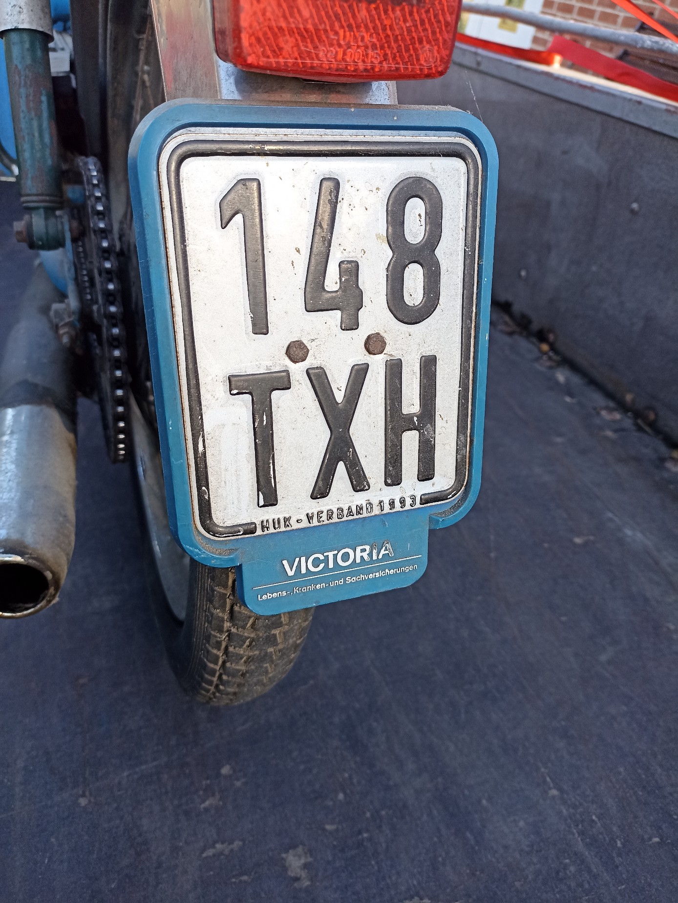

- Beiträge: 862
Vermutlich wurde das Öl schon mal gewechselt. Wenn ich das richtig interpretiert habe stammt der 6eckige Deckel von 92 (steht im Guss, ist doch dann immer das Produktionsdatum!?!).
Warum der getauscht wurde weiss ich nicht. Es gibt keine Sturzspuren am Moped.
Das Mofa wurde wahrscheinlich 1975 gekauft und bis 1993 gefahren (also etwa 18 Jahre) war wahrscheinlich das einzige Fahrzeug des Opas und würde entsprechend gepflegt. Die 30Jahre seit 1993 hat es Jahrzehnte im Keller verbracht und danach in Garagen.
warum man den deckel wechselt, ka, ob 82 einen gu0nummer oder ein datum iast weis ich auch nichtZahnriemenfahrer hat geschrieben: ↑19.10.2023 16:59Vermutlich wurde das Öl schon mal gewechselt. Wenn ich das richtig interpretiert habe stammt der 6eckige Deckel von 92 (steht im Guss, ist doch dann immer das Produktionsdatum!?!).
soweit ich weis hat die deckel am anfange gar keine einfüllschraube, bzw zumindest am anfang die kontrollöffnung nur für 250ml, 1992 waren es 300ml
das mit opa und einzigem fahrzeug das gefahren wird kann stimmen, war gestern tanken...es haben 2,5liter reingepasst...deutet auf so 300km im jahr hin bei mir, meine verbraucht bei dauervollgas 2,5L/100km , mit p3 und ..auspuff
ich bin entrüstet, 4,75€ hat das gekostet.
ich lach mich immer halb schief wenn ich mit dem ding an der tanke bin. und andere autofahrer bezahlen seh

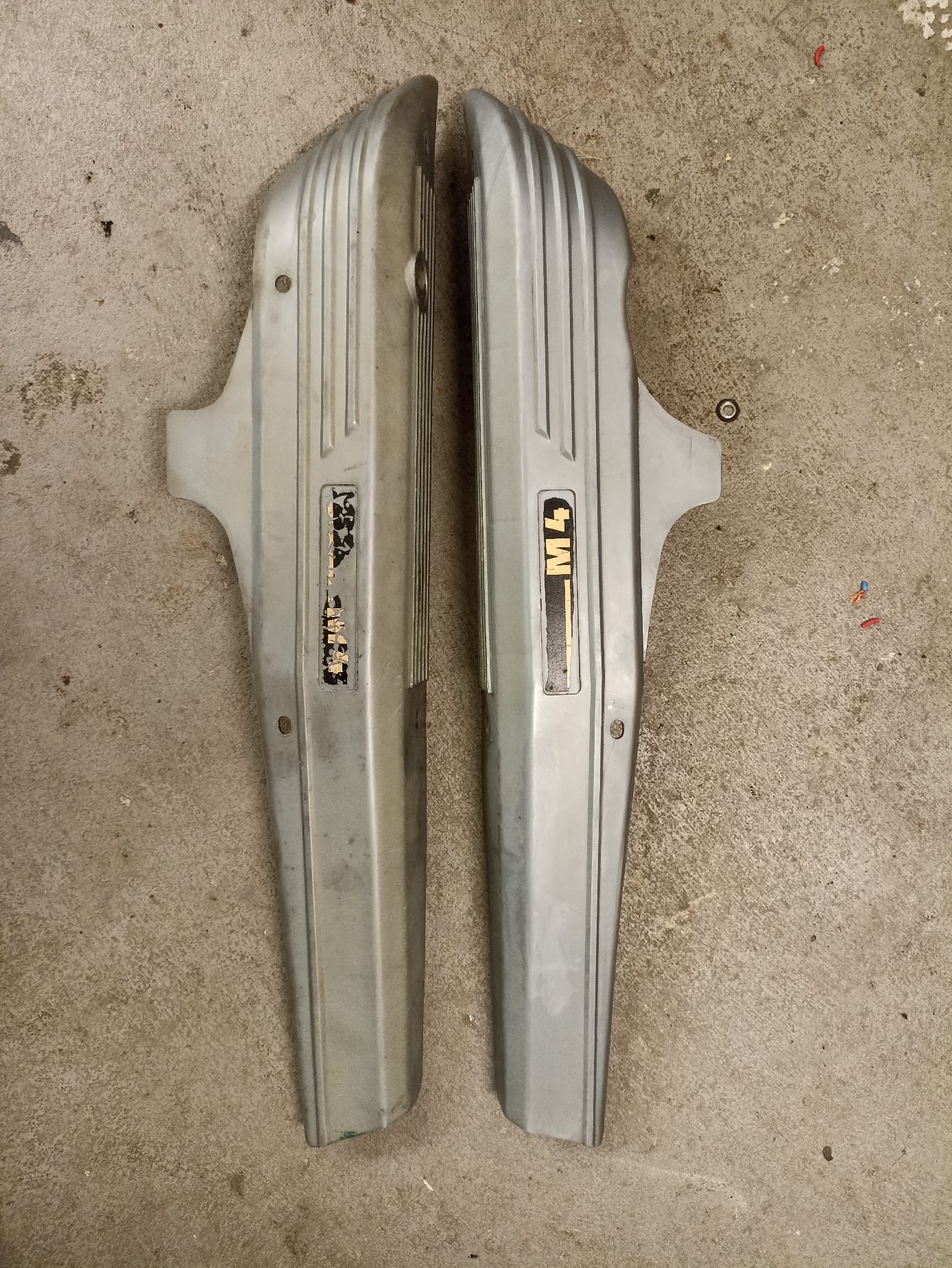

Gibt es einen Trick die silbergrauen Trittbretter etwas aufzuhübschen?
Der Kunststoff ist noch weich. Aber so richtig ansehnlich sind sie halt nicht mehr. Patina hin oder her. Kann man mit etwas "abrasiven" die Oberfläche runter polieren?
Wenn das linke gleich dem rechten wird wäre ich schon zufrieden

Auf dem Bild sind beide schon gereinigt und mit Kunststoff Pflege behandelt.Zahnriemenfahrer hat geschrieben: ↑20.10.2023 17:23Wenn das linke gleich dem rechten wird wäre ich schon zufrieden

man kann kunststoff ja polieren, ist halt die frage ob die flecken da chemisch umgewandelt sind, bzw. schon weit im material drin sind
diese polituren sind meist für kunststoffscheiben gedacht
https://kunststoffplattenonline.de/kunststoff-politur/
oder auch sowas
Elsterglanz XXL Polierpaste Politur 150ml Reiniger Stein Kunststoff Alu Glas Uni
https://www.ebay.de/itm/266083295595?ep ... R5DRjpXqYg
was auch testen kannst sind die putzsteine, da merkst auch obs überhaupt besser wird
https://www.dm.de/dr-beckmann-putzstein ... 29719.html
oder auch sowas
- Beiträge: 195
Leider sehen die linken immer schlimmer aus wie die rechten. Das hängt damit zusammen, daß die öfters abgebaut werden und beim montieren hat man ja oft schmierige Hände. Nach mittlerweilen 45 Jahren hat sich das so in den Kunststoff 'eingebrannt', das es sehr schwierig wird, da was zu verbessern.
Kannst ja Carinonas Sachen mal versuchen.
Meistens hilft nur, entweder, so lassen oder beide lackieren lassen.
Wenn ein Mittelchen funktioniert hat, kannst ja mal wissen lassen.
