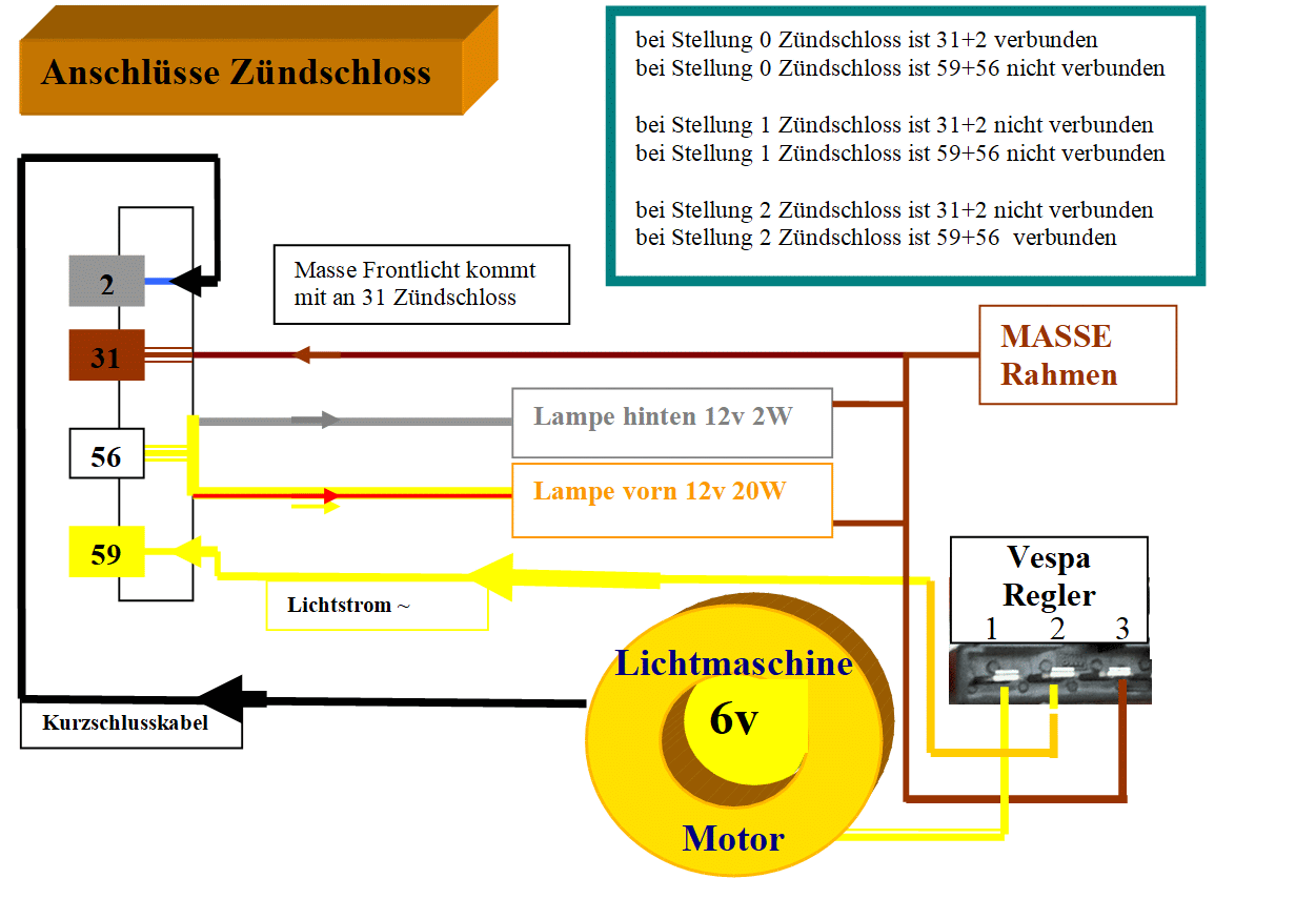

grün ist bremslicht. grau ist rücklicht, es sind entweder 2 lampenfassungen im rücklicht oder nur eine
bremslicht muss man nicht anschießen, ohne bremslichtschalter gehts auch nie
die M5 hatte normal weder bremslichtschalter noch rücklicht mit bremslichtsockel...das gabs erst ab den prima , das große rücklicht am gepackträger
die M5 hatte normal das kleine rücklicht überm nummernschild, und da ist kein bremslicht drin
https://abload.de/img/cimg0144gzucc.jpg
folglich wurde auch kein bremslichtkabel verlegt
====>>> https://www.technik-ostfriese.com/techn ... _liste.php
vernünftige zündung
https://jm-fahrzeugtechnik.de/Zuendung- ... idler-Puch
Fett für filz und dünn am polrad innen https://www.ebay.de/itm/311937724853?ha ... R9jx7re-Yg
dann
regler https://www.ebay.de/itm/303123521994?ha ... R8q--LK-Yg
und dann 12v birnen zb
LED https://www.ebay.de/itm/154680770104?ha ... R7qgjLO-Yg , diese LED geht an wechselstrom
dann bleiben noch genug watt übrig für 12v 4w rücklicht und 12v 10w bremslicht
BA15S 12v 10w https://www.easyparts-rollerteile.de/La ... -p21384787
oder
Ba15s 12v 5w https://jm-fahrzeugtechnik.de/BOSMA-12V-5W-BA15s-Sockel
oder ohne bremslicht und LED
12v Halogen 20w https://www.easyparts-rollerteile.de/La ... -p17478346
12v 4w https://www.easyparts-rollerteile.de/La ... -p26248435
die m5 hat alten ständer..
https://www.mofastuebchen.de/de/restbes ... -bj.82-dkw
nicht einfach zu finden
schaltplan
59+56 = lichtschalter
2 ist abstellschalterknopf
