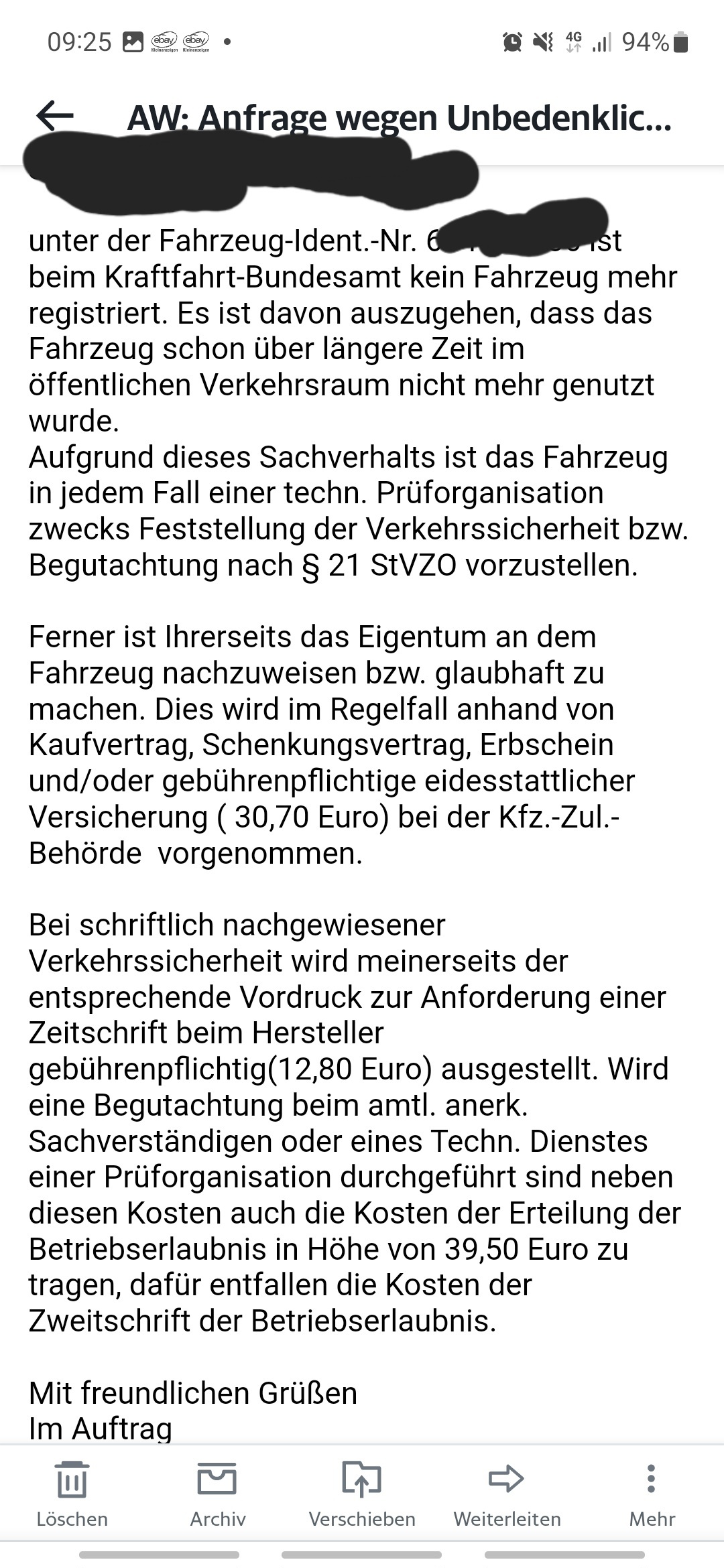

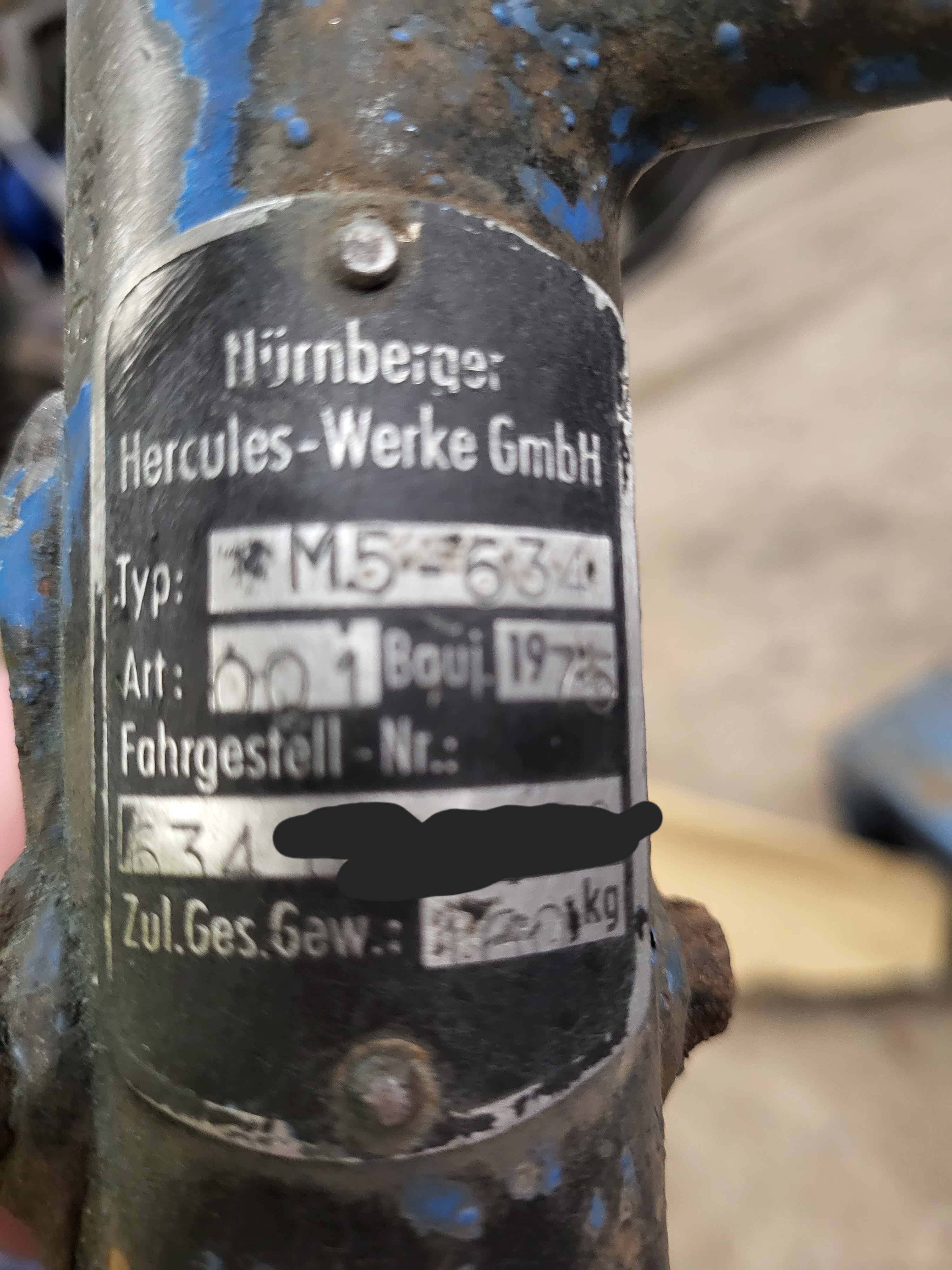

Hallo ich war im Keller am Entrümpeln, von meinem Verstorbenen Vater. Dabei habe ich ein Rahmen einer Hercules M5 Von 1975 gefunden.
Leider gibt es keine Papiere bzw. Nachweis wann und wo er es letzte mal zugelassen war und die Papiere ABE fehlen mir.
Ich habe schon über eine Zweitschrift nach gedacht. Bei meiner Zulassungstelle im LK SLS (Saarland).Davon habe ich ein Screenshot gemacht, für eine Unbedenklichkeitsbescheinigung.
Ich bin auch am überlegen für ihn Komplett neu auf zubauen Restaurieren.
Was wäre Papier Technisch einfacher? Zum Tüv oder eine Zweitschrift beim Händler
Wäre über eine Antwort Dankbar

zweitschriften gibts hier
das ist die einzige legale adresse dafür...außer dem tüv
ist nicht billiger als der tüv...dafür aber kann der tüv nicht nerven...denn man muss nichts vorführen
wenn deine polizeidienstelle ok ist kannst auch da die unbedenklicheitsbestätigung holen...da kost es nix ,, aber die müssen nicht
die zulassungstelle muss..nur blicken die oft nicht durch
M5-634
sachs 505/2B

hast du der Zulassungsstelle mitgeteilt, daß es sich um ein Mofa handelt? Meines Wissens werden beim KBA nur Fahrzeuge registriert, die mit einem normalen Kennzeichen zugelassen werden, Fahrzeuge mit Versicherungskennzeichen gehören nicht dazu. Auch die Sache mit dem Eigentumsnachweis kenne ich nur bei " normalen" KFZ, wenn der Fahrzeugbrief ( oder heute " Zulassungsbescheinigung Teil 1" ... ) verloren gegangen ist.
Die Zulassungsstelle bescheinigt bei Mofas eigentlich nur, daß das Fahrzeug nicht als gestohlen gemeldet ist oder die ABE wegen technischer Mängel eingezogen wurde.
Diese Bescheinigung schickst du dann zum Fahrzeughersteller bzw. dessen Rechtsnachfolger. Im Falle von Hercules wäre das die Firma SFM- Bikes.
Nur wenn der Hersteller nicht mehr existiert und es auch keinen Rechtsnachfolger gibt ( wie z.B. bei Zündapp ) , musst du eine Abnahme nach § 21 durchführen lassen, um die technischen Daten zu ermitteln bzw. zu bestätigen . Mit diesen Daten stellt die Zulassungsstelle dann eine Betriebserlaubnis aus.
Diese Vorgänge werden leider , teilweise wohl auch aus Unkenntnis, gerne mal durcheinander gebracht . In Details kann das Verfahren auch je nach Bundesland und/oder Gemeinde anders gehandhabt werden. Bei uns hier oben ( Lübeck ) stellt z.B. nur die Zulassungsstelle die Unbedenklichkeitsbescheinigungen aus, anderswo macht das (auch ) jede Polizeidienststelle.

Hallo ich hatte das Mitgeteilt. Der Zulassungsstelle weil ich die Kosten wissen wollte für die Unbedenklichkeitsbescheinigung. Die Polizei bei uns ist etwas komisch. Die Schicken uns direkt zur Zulassungstelle.

lass dich von der zulassungstelle nicht beschwätzen
Es geht um ein zulassungsfreies fahrzeug
die ticken das oft nicht
hol den vorgesetzten wenn die dir blöd kommen
es ist ihr job dir die unbedenklichkeitsbescheinigung auszustellen wenn nichts gegen die rahmennummer im computer vorliegt.
chef rufen! die sind verpflichtet!
das KBA hat die aufgabe an die zulassungstellen übertragen!
Bescheinigung zur Erlangung einer Zweitschrift der Betriebserlaubniskarte
gemäß Schreiben des KBA vom 24.10.1962
zb https://www.landratsamt-roth.de/service ... 8.pdf?dl=1
nagel das denen irgendwohin
motornummer und ABE nummer bleibt frei...
wird so ca 20 euro gebühr kosten...wenn nicht zur polizei gehst
zeig das ---> https://www.sfm-bikes.de/wp-content/upl ... r_2022.pdf
mal ausgefüllt der polizei und sag du hättest gern nen stempel.
oder eine andere bestätigung das kein eintrag zur fehrgestellnummer vorhanden ist... mehr willst du gar nicht

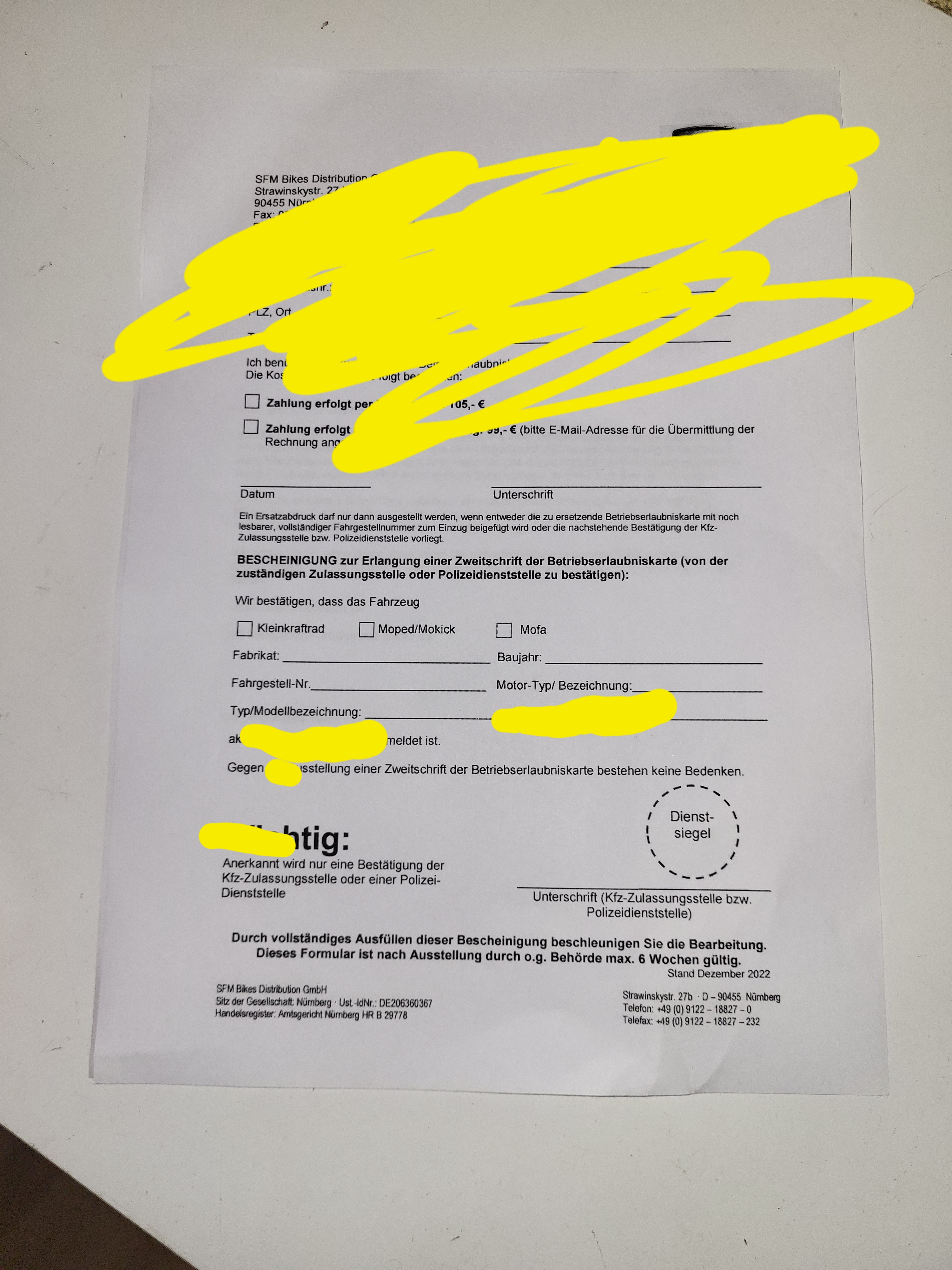

Hallo ich hätte da mal ne Frage? Wenn ich das von SFM Bikes ausfülle,
Hersteller: Hercules
Baujahr: 1975
Fahrgestellnummer 634....... ..
Typ/ Modellbezeichnung: M5- 634?

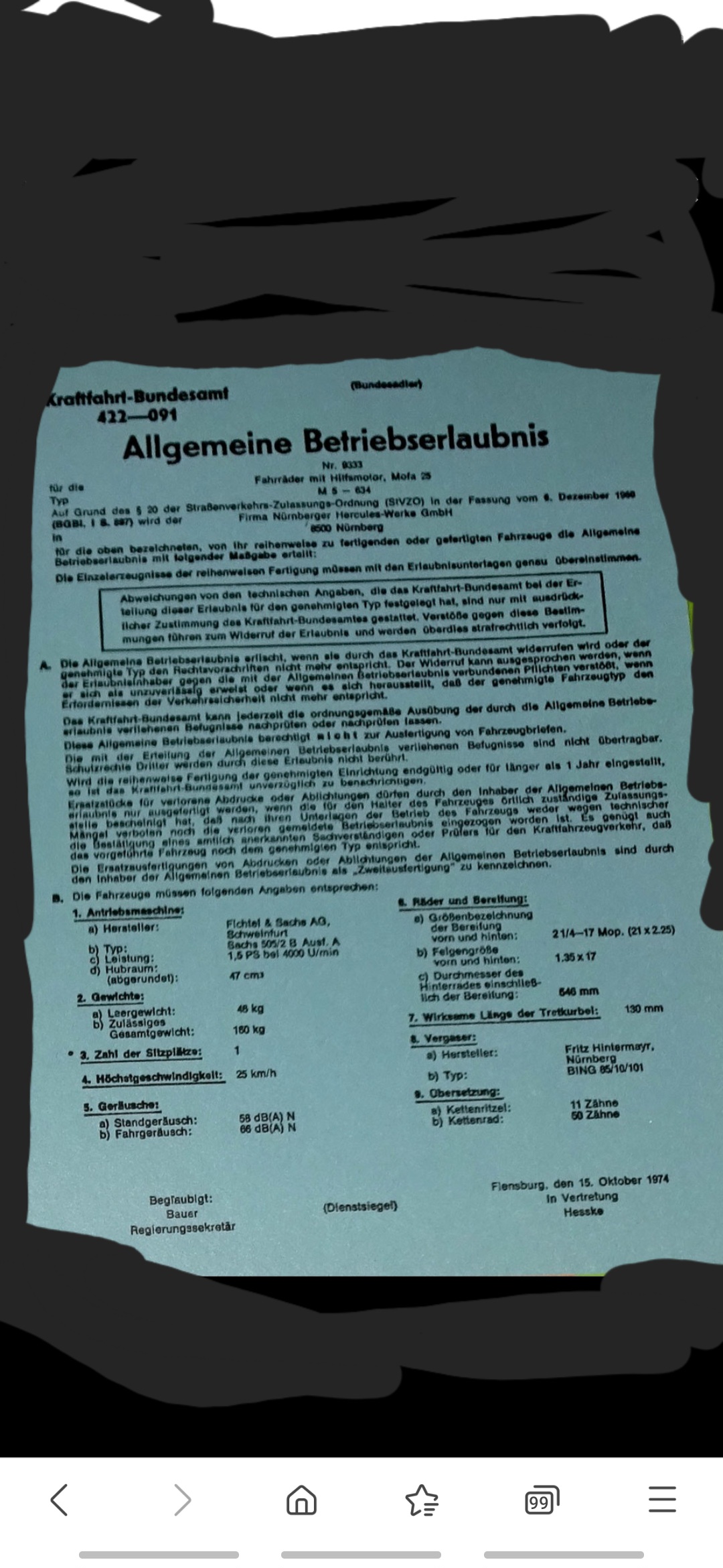

Motor/Typ: Sachs 505/ 2 B ausf. A?
Die mit Fragezeichen gelb markiert sind,ist meine Frage. Ob die dann so Korrekt wären? Beim Ausfüllen ?
Hatten die M5 nur den Motor 505/2 B ausf. A gehabt ?

modell bezeichnung steht auf deiner plakette
Typ M5-634
Art 001
wäre die genaue bezeichnung, ist auch besser die ART 001 mitzuschicken...denn das bezeichnet die genaue ausführung,
die 634 gibts noch noch ewig...alle prima 5 sind 634 mit anderen ART nummern
du hast ein übergangsmodell zur späteren prima
und ja es gab nur den Sachs 505/2B , ausführung kannst weglassen..
https://www.technik-ostfriese.com/techn ... rima/9.php
hier ist auch noch anderer vordruck
https://victoria-oldtimer.de/webshop/In ... dtimer.pdf
falls der dir lieber ist.
normalerweise nimmt die polizei oder die zulassungstelle eh nen eigenen vordruck.. aber wer weis
weitere info https://www.kreis-re.de/inhalte/buerger ... t&id=17294
Falls Ihnen die Betriebserlaubnis für ein nicht zulassungs- und kennzeichenpflichtiges Fahrzeug (Mofa, Roller) abhanden gekommen ist, muss Ihnen der Hersteller des Fahrzeuges ein Ersatzdokument ausstellen. Er wird dies nur tun, wenn Sie ihm eine Unbedenklichkeitsbescheinigung der Zulassungsbehörde vorlegen können.
Die Unbedenklichkeitsbescheinigung erhalten Sie von uns, nachdem wir uns bei der Polizei versichert haben, dass das Fahrzeug nicht zur Fahndung ausgeschrieben ist. Sollte der Hersteller des Fahrzeuges nicht mehr existieren und gibt es auch kein Nachfolgeunternehmen, das die Angelegenheiten regelt, müssen Sie das Fahrzeug einem amtlich anerkannten Sachverständigen zur Begutachtung nach § 21 StVZO vorführen. Anschließend kommen Sie mit dem erstellten Sachverständigengutachten zu uns, damit wir für das Fahrzeug eine Einzelgenehmigung (Betriebserlaubnis) erteilen können.
SFM Bikes ist ein Nachfolgeunternehmen, das die Angelegenheiten regelt, damit fällt tüv und einzelgenehmigung weg
