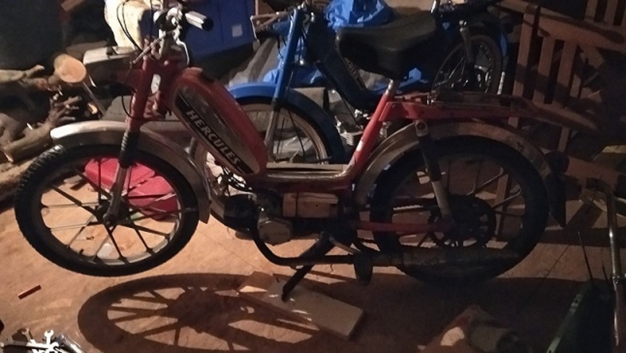

Hier mal vorab ein (zugegebenermaßen schlechtes) Bild von der kleinen auf dem unaufgeräumten Dachboden
in Warteschleife
in Warteschleife

die gußfelgen der M4 1976 sind orignal
das war so die zeit des überganges
...und ich dachte immer, die Gussfelgen wären erst später gekommen.
Ich kenne die M4 eigentlich nur mit Speichenrädern. Zumindest wenn noch das alte Schriftbild auf dem Tank ist...🤷‍♂️
Beiträge: 9037
Re: M4 - Goldmarie
nee deine ist original, 76 ist sehr genau das wechseljahr zu den grauen gußrädern. bei den 4 und 5er modellen.
es mag allerdings sein das man 1976 noch die wahl bei der bestellung hatte ob drahtspeiche oder guß, oder ob die noch parallel ausgeliefert wurden...bis zum auslauf...ausverkauf, mag also sein das guß erst im 2. halbjahr kam ...
1975 ist noch drahtspeiche und die wurden sicher 1976 auch noch verkauft
man konnte auch anderes zubehör wählen, was es im einzelnen an zubehör 1976 schon gab weis ich nicht
1984 zubehörliste http://www.mofa-museum.de/html/hercules_1984.html
normal war ansonsten extra zubehör
blinker , beinschild und sturzbügel
http://www.mofa-museum.de/html/hercules.html

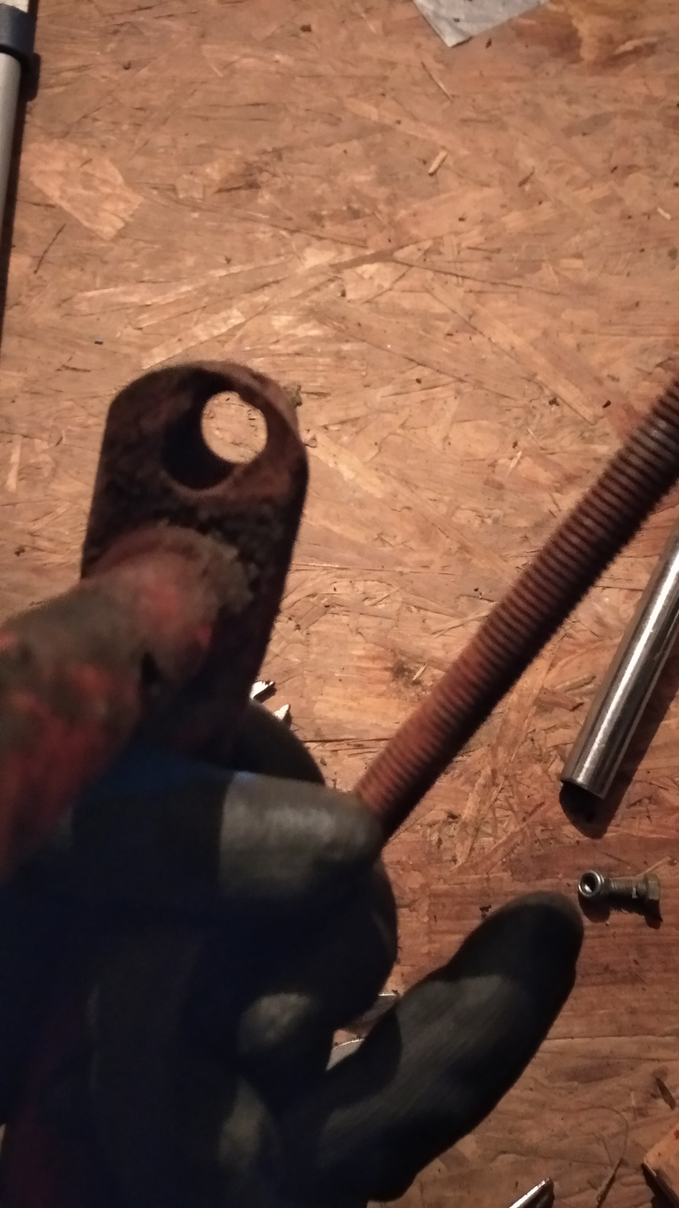

Ich habe mal in einer freien Minute begonnen die kleine zu demontieren.
Dabei bin ich auf einige abenteuerliche Reparaturen gestoßen... Bspw. wurde der Krümmer mittels eines Sicherungssplints am Auslass gesichert, Kabelbinder wurden durch Metalldraht ersetzt, Bremsgestänge war auch Eigenbau...
Der Hammer war aber die Schwinge. Wie berichtet hat diese starkes Spiel. Seit dem Ausbau weiß ich auch warum.
Die eigentliche Schraube wurde scheinbar schon vor Jahren gegen eine Gewindestange ausgetauscht. Diese hat im Laufe der Zeit aus der Aufnahme ein formschönes Langloch herausgearbeitet :shock:

Schwinge bekommt man ja noch gebraucht.
Oder Auftragsschweißen, glatt schleifen und neu Bohren.

Ja klar gibt's die noch gebraucht..
Werde aber zunächst mal versuchen sie zu retten. Wie Du schon sagst: etwas Material aufbringen, planschleifen und neue Bohrung setzen.
Sollte das misslingen, kann man immer noch eine andere besorgen.

Versuch mal eine Buchse rein zu schweißen . da hast du es einfacher
