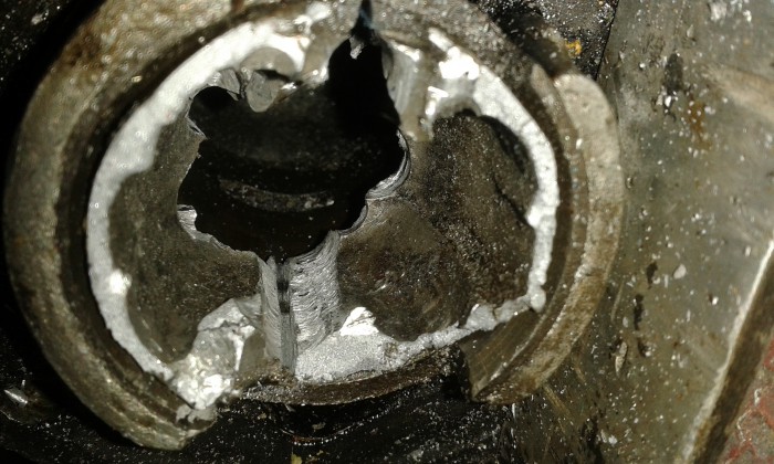

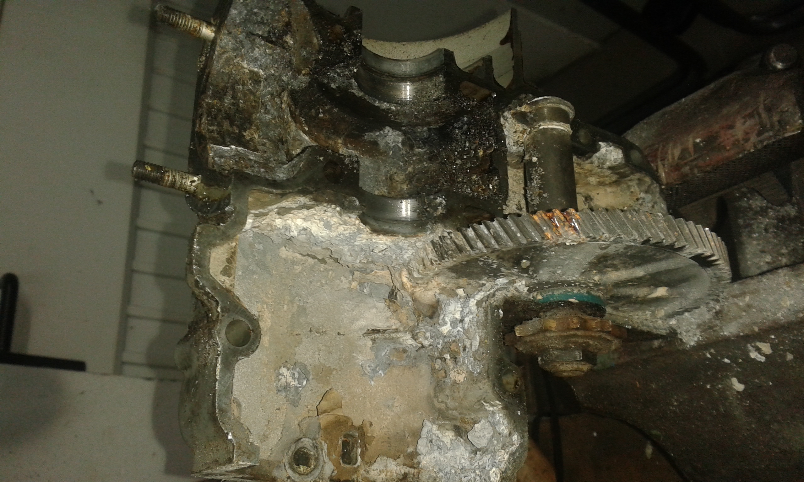

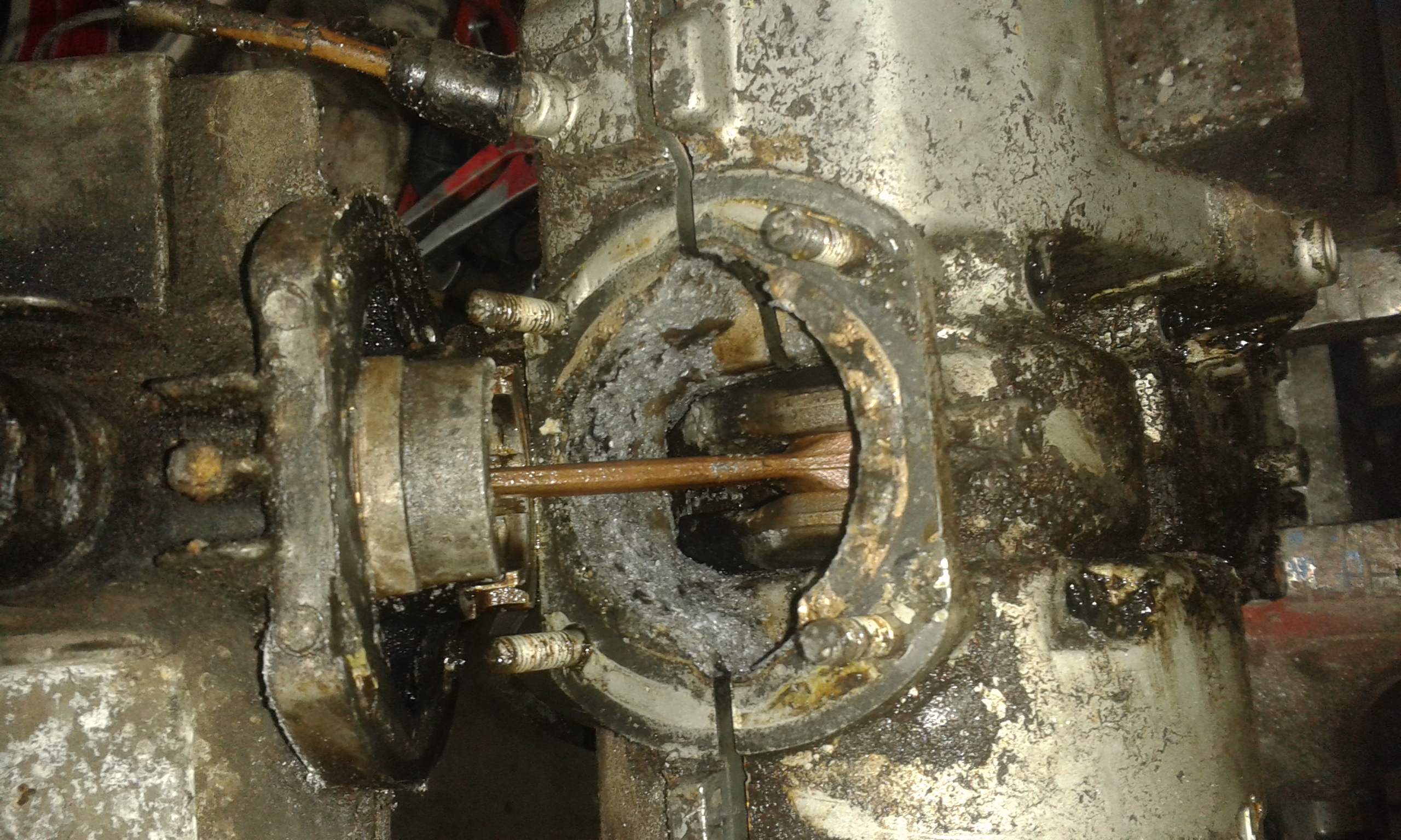

Vielleicht darfst du den 6eckigen Deckel an der Kupplung mal abmachen.
Bei mir war übelste Sorte. Aber Mofa geschenkt bekommen nach 30 Jahren Keller
Re: Motor verharzt
Uff. Der sieht übel aus.
Hast du den wieder zum Laufen gebracht?

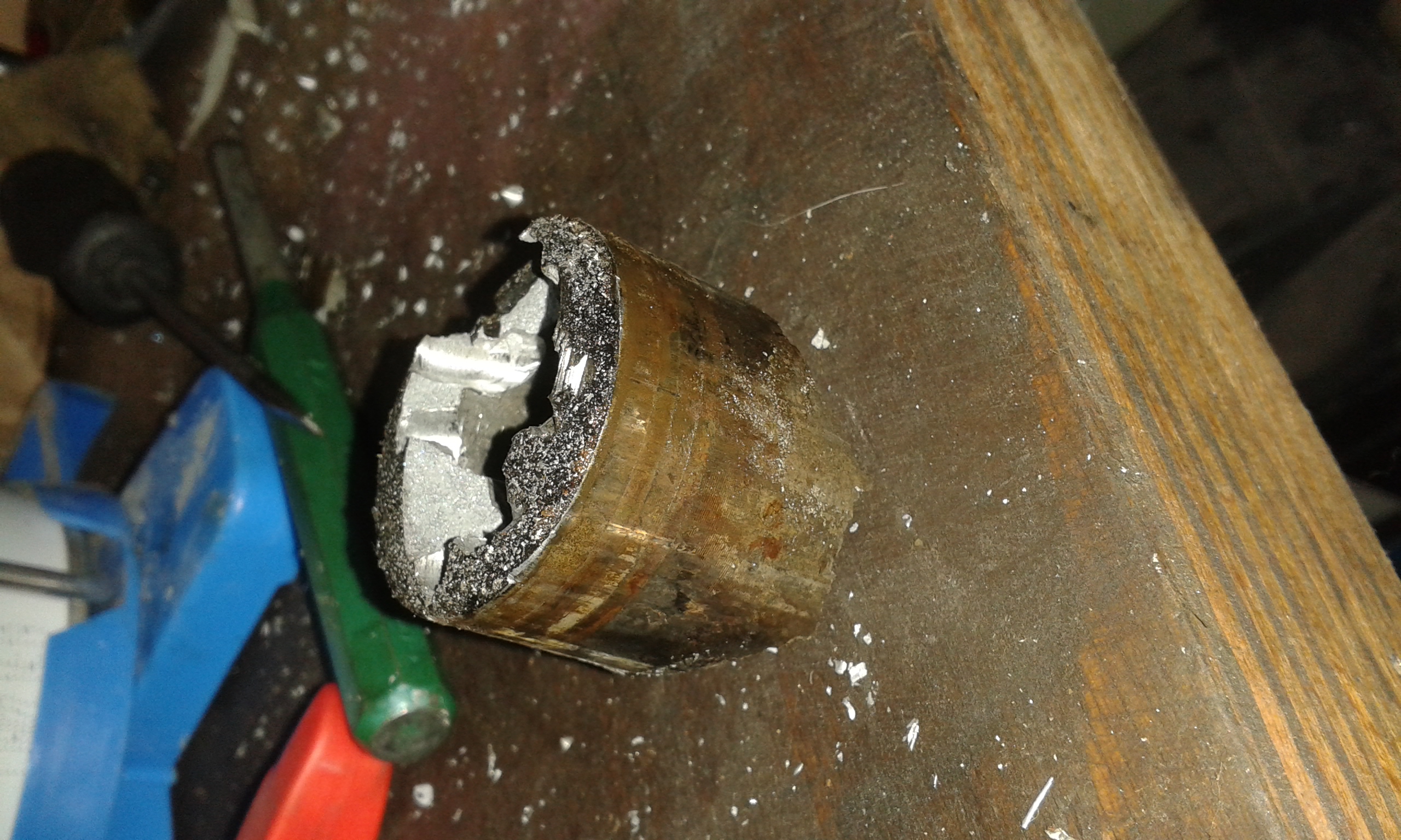

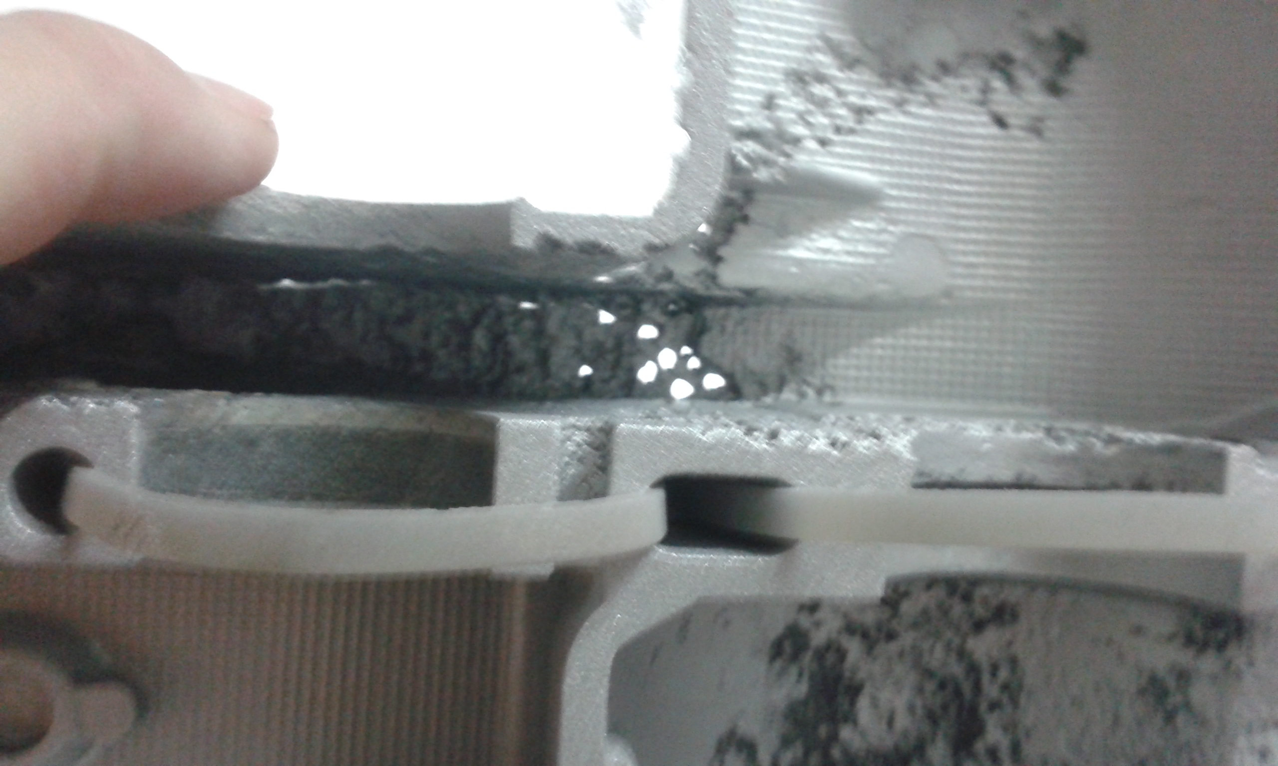

- Beiträge: 857
Re: Motor verharzt
Jein.
Hab für nen schmalen Taler erstmal einen anderen 504 Motor bekommen. Ich bin der Meinung die Wellendichtringe und Kugellager müssen immer neu nach 40 Jahren. Kosten ja nicht die Welt.
Dann habe den Motor auf den Bildern erstmal den Kolben geopfert und kurz und klein gebohrt um die Kurbelwelle aus dem Sackzylinder raus zu bekommen. Heißt mit neuem Gehäuse und neuem Kolben läuft der Motor tatsächlich wieder. Der Fraß war nur an den Alu Teilen. Alles was Stahl ist geht noch/wieder.
Den Zylinder habe ich leicht gehohnt. Läuft.
Freilegen der Kurbelwelle
Kolben
