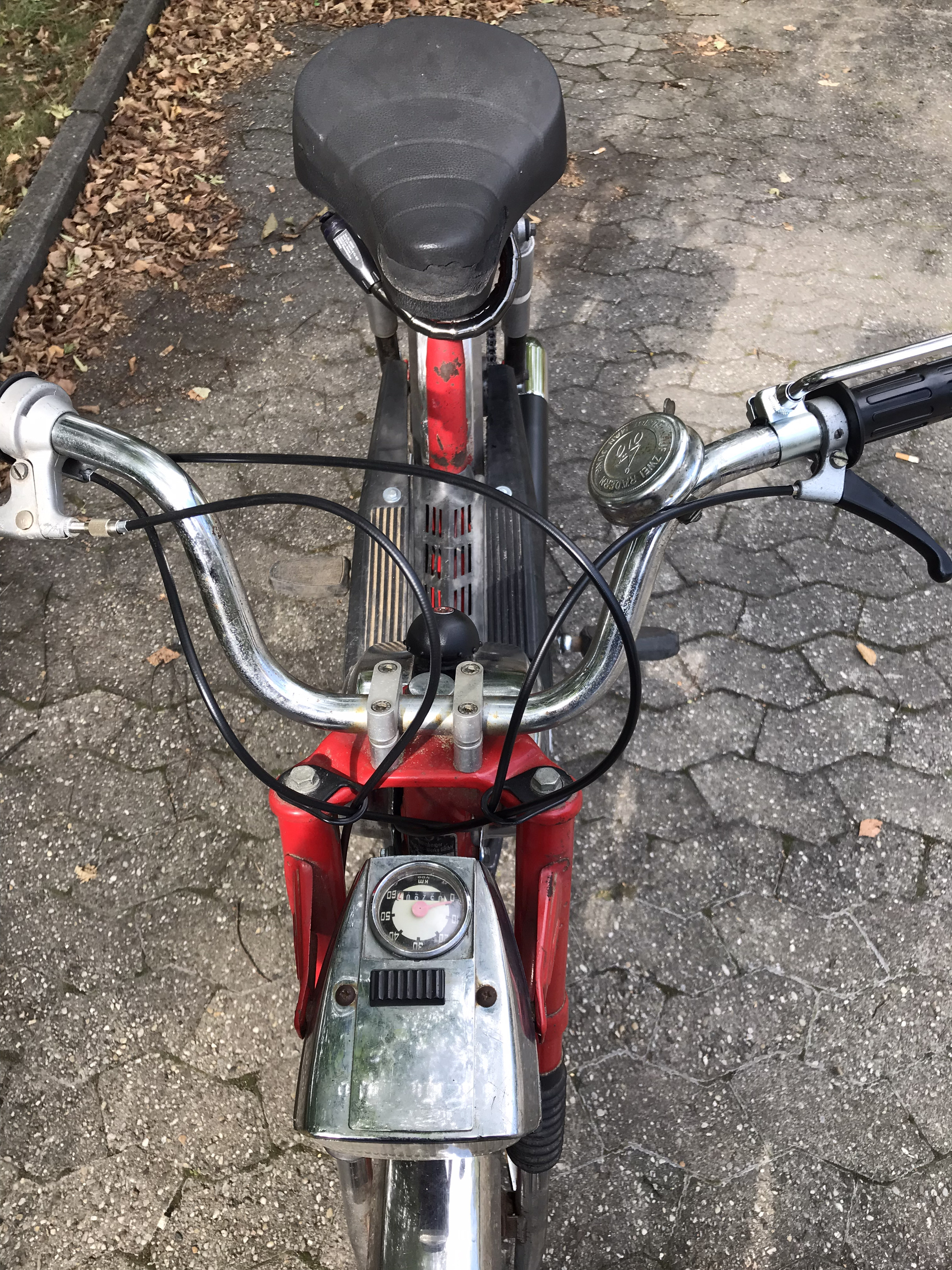

Wollte euch mal meinen Scheunenfund vorstellen.
M4 Bj 79
Sie war ca 25 Jahre in ner Scheune gestanden. Schön zugedeckt und mit Sachen vollgeschlichtet das man sie nicht sehen konnte.
Motor wurde komplett überholt. Zylinder kam ein originaler drauf. Vergaser überholt. Zündung komplett überholt.
Auspuff und Krümmer sind neu. Reifen sind neu. Hauptständer ist auch neu. Hatte das Glück noch nen original zu bekommen. Nicht billig aber er passt perfekt. Trittbretter kommen noch die original grauen drauf mit der rahmenabdeckung in Chrom. Hab die Sachen noch da
Tank ist vorübergehend der Chrom drauf. Der original ist innen komplett verrostet und hat auch 2 Löcher. Muss erst revidiert werden. Alle Züge sind neu. Wobei man sagen muss das die heutigen Züge ne Katastrophe sind. Alle viel zu lang obwohl man für die M4 bestellt.
Jetzt zu den etwas schlechten Sachen. Beide speichenräder Eiern extrem. Werde leider Gußfelgen einbauen müssen da ich keine anderen habe. Falls jemand einen kennt der einspeichen kann bitte melden. Dann ist sie etwas schwach auf der Brust. Kann aber auch daran liegen das ich nicht mehr das wiege was ich mit 17 gewogen habe als ich das letzte mal ne M4 hatte. Also vielleicht liegt es an mir. Licht muss ich noch machen. Oberer Schalter in der Lampe ist defekt.
Lackiert wird sie nicht. Patina bleibt so wie sie ist.
Hoffe ihr habt vielleicht den ein oder anderen Tipp oder Hinweis.
