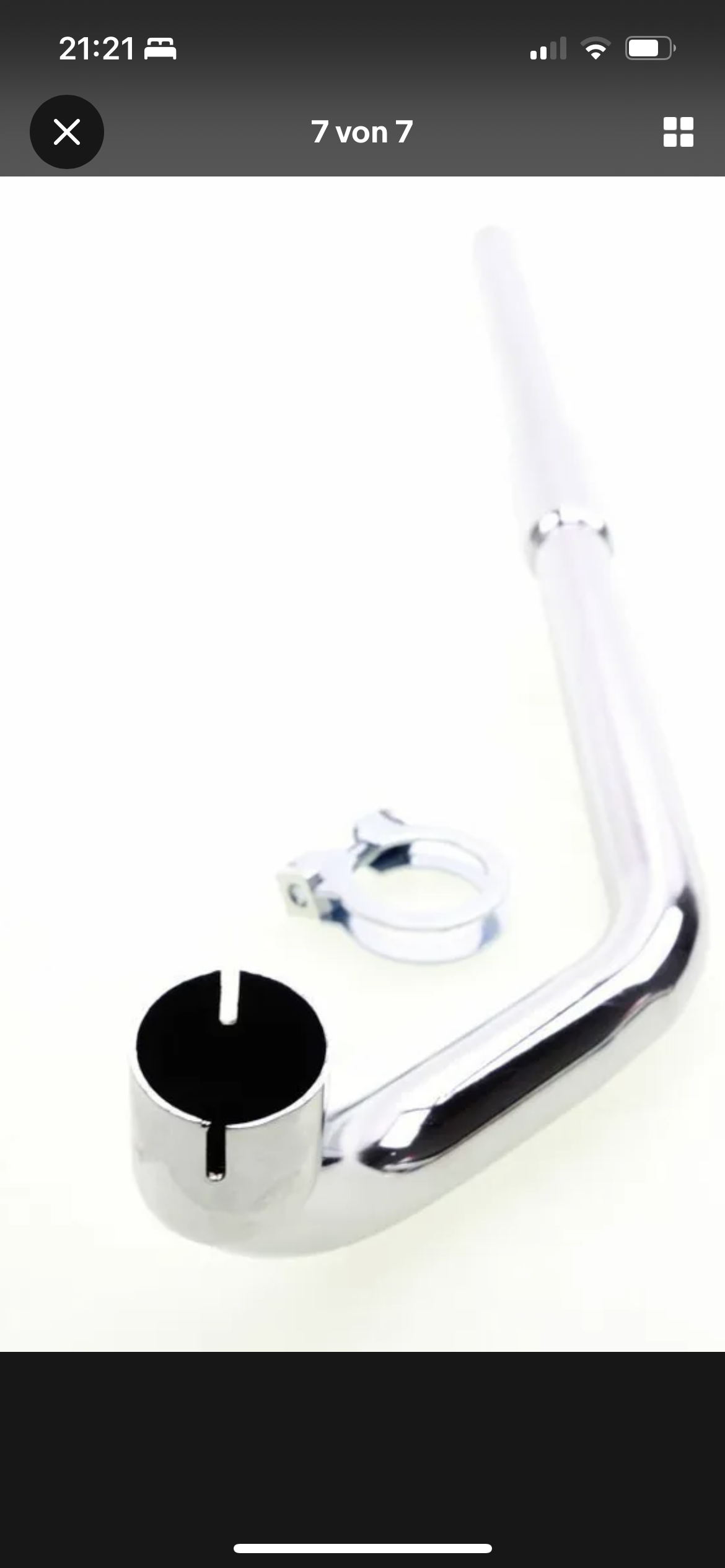

wir haben einen P2 Krümmer mit Steckanschluss und neuer Schelle verbaut.
Die Verbindung zwischen Zylinder und Krümmer ist nicht ganz dicht. Da gehen Abgase raus und infolgedessen fehlt wohl etwas Kompression.
Hat jemand einen Tip, wie wir das abdichten können?
Ich hab überlegt den Krümmer an der Stelle zu kürzen. Da sind doch 2 Schlitze und die sind bei dem Krümmer recht lange. Siehe Foto.

Der Auslass am Krümmer ist fest!

nein...
der muss halt ganz drauf...dann sollten auch die schlitzte nicht mehr offen sein
du kannst versuchen alu folie um den auslass zu wickeln falls er zu lose sitzt... und dann krümmer drüber
und richtige schelle

Die verlinkte Schelle sieht ja schon mal Welten besser aus als die, die dabei war.
Danke für den Tip, ich teste mal Alufolie. Morgen.

Ohne die Schelle die Carinona verlinkt wird es nix.
Zusätzlich dazu kannst du noch einen zweiten Schlitz in dien Krümmer sägen. 90 Grad versetzt.

Ok, danke. 2. Schlitz auf beiden Seiten vom Rohr?

Wichtig ist, das der Krümmer so weit drauf ist, das die Schlitze auf den Stutzen nicht mehr frei sind. Wenn die noch etwas frei sind, nützt auch die beste Schelle nichts, dann geht es zwischen Schlitz und Schelle durch. Die Schelle ist eigentlich nur dafür da, das der Krümmer fest ist. Wenn du den Krümmer nicht weit genug drauf bekommst, musst schauen woran es liegt. Normal kann man ihn komplett bis zum Zylinder raufschieben. Wenn er ganz drauf ist und die Schlitze noch frei sind, Krümmer etwas kürzen.
Mehr wie 2 Schlitze braucht der Krümmer nicht.

Ich habe den Krümmer auch immer noch mal über Kreuz gesägt so das man 4 Segmente hat. Klemmt irgendwie besser. Und auch die stabile Schelle. Das hält dann einwandfrei.
Ich hatte mal einen P3 Krümmer in schlechter Qualität der ließ sich nicht vollständig aufschieben. Den habe ich mit einem 26mm Schleifkopf Aufsatz mit der Bohrmaschine nachgearbeitet. Danach ließ er sich erst vollständig auf den Stutzen am Zylinder stecken.

Ja, natürlich, sozusagen vierteln.

Diese Schelle passt leider nicht. Sie müsste etwas kleiner vom Durchmesser sein. Wenn sie ganz geschlossen ist, hat sie noch Spiel...carinona hat geschrieben: ↑18.08.2022 22:11nein...

Der P2 Steck-Krümmer ist von eBay... vielleicht hat der eine andere Materialstärke?
Da hilft auch Schlitzen nichts...
Ich hab den Verkäufer mal angeschrieben...

leg ein blech rein
oder nen streifen alu 0,6-0,7mm dick, hab mir das fast schon gedacht...müßte 28 sein

Ok, hab jetzt nix parat... ginge ggf. ein Stück von einer Blechdose (Softgetränk bspw.)?

dose kann passen, vermutlich aber zu dünn, brauchts paar lagen
die haben in der mitte meist wandstärke von 0,1mm...wäre also 5 lagen
alu folie hast in küche.. die kann man falten
evtl findest im baumarkt ein stück 0,5mm zinkblech oder sowas ähnliches
aber wie schon gesagt wurde
wenn der krümmer ganz draufsteckt darf der schlitz nicht überstehn
sonst musst den steckflansch etwas kürzer feilen

Stück Coladose genau passend (Flansch am Zylinder) zurecht schneiden….und in den Krümmer einlegen…
Schlelle von einer Kreidler rs nehmen und diese noch etwas anpassen….
Dann is das dicht…

Ich habe auch die Schelle aus der Abbildung vom ersten Beitrag. Die hat zuerst auch nicht gehalten. Ich habe dann auf einer Seite innen ca 2mm weg gesägt. Das sozusagen mehr Luft zum zusammenschrauben der Klemme da ist. Jetzt ist der Krümmer bombenfest. Geht bestimmt bei der besseren Klemme auch.
