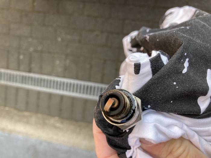

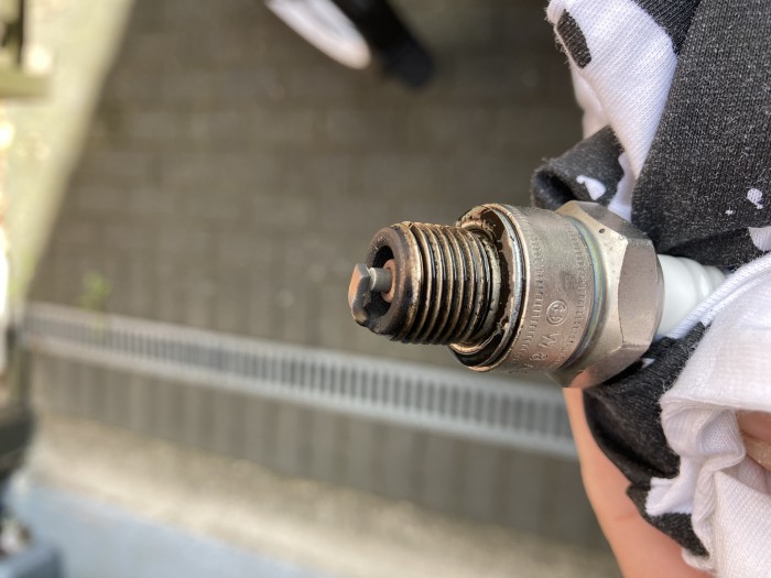

Kerzenbild als Bild.
Bin da nicht der Experte sieht aber nicht ganz verkehrt aus.
Aber …
… es war die k…k Kerze.
Es war eine W7AC drin, nach dem ich die W8AC drin habe läuft die super.
Hätte nicht gedacht dass das so viel ausmacht.
Hätte ich mir mal früher die Teileliste angeschaut…
Beiträge: 9143
Re: Sachs Prima 5 - drosselt die oder stimmt was nicht?
das liegt daran die die bosch 7 zu kalt ist und das teil an jeder ampel anfäng zu verkohlen.und sich dann erst wieder freibrennt ...das kann das ruckln sein...zündstörung....und mit der zeit wird die kerze da nicht besser
wenn im hochsommer lämgere strecken fährst kannst die w7ac nehmen...wenn die mühle immer voll fährt wird die kerze heiß genung um nicht zu verußen, halt einfasch nicht anhalten oder wenn...dann motor aus ...und sonst immer vollgas :)
eine zündkerze sollte innen nicht unter 400 grad kommen
die wärmewerte sind dafür da, je nach motor ...die kerze innen zwischen 400 und 700 grad zu halten,
das heißt es gibt kerzen die wärme schneller oder langsamer von innnen nach außen leiten
langsamer wärme abeleiten, das sind die wärmeren kerzen wie zb die W8ac (wärmewert 145)....schneller ableiten sind die kälten kerze dann innen.. zb richtung w7ac (wärmewert 175)
je höher der wärmewert desto kälte im vergleich bleibt innen die kerze...also deto schnelle schafft die die wärme nach außen weg
die freibrenntemepratur der kerze beginnt ca bei 450 grad... und er motorschaden bei falschen kerzen die über 750 grad werden
zu kalte kerze machen nur störungen...aber keinen motorschaden
vorsicht mit den zahlen an den kerzen und bei verschiedenen herstellern...das sind wärmewertkennzahlen...die haben mit dem wirklichen wärmewert meist nix zu tun.
also zb wenn ne ngk 8 (wärmewert 260) reingehört...und man baut ne bosch 8 (wärmewert 145) ein.....dann ist motorschaden vorprogrammiert
deshalb das kerzenbild nach vollgasfahrt....es zeigt ob die kerze zu heiß oder zu kalt wird...
zum test muss man die original kerze nehmen...dann weis man ob die abstimmung stimmt.
so sieht das kerzenbild jetzt bei dir ok aus... es ist nix zu heiß und es verußt auch nix...passt
mal abwarten wiviel die noch dunkler wird
ich würde dir zu der denso IWF16 kerze raten
dann wirds noch etwas besser ...vorallem bei kaltem motor. und kaltstart
nur mit 0 ohm oder 1 kohm kerzenstecker
gleicher wärmwert wie bosch 8 oder ngk 5
=145 wärmwert
denso IWF16
https://www.ebay.de/itm/153961989278?ch ... gKxVvD_BwE
elektrodenabstand 0,7 lassen wie es ab werk ist, nur kleiner stellen sollte es problem geben
meine hab ich glaube ich auf 0,6 so geschätzt. hab da nix gemessen
da diese kerzen nicht so hohe zündspannung brauchen.. kann man den abstand größer lassen...das gibt besseren funken...mit normalen kerzen schaffen die schwachen zündungen den abstand nicht, wird dann innen ausgeblasen
