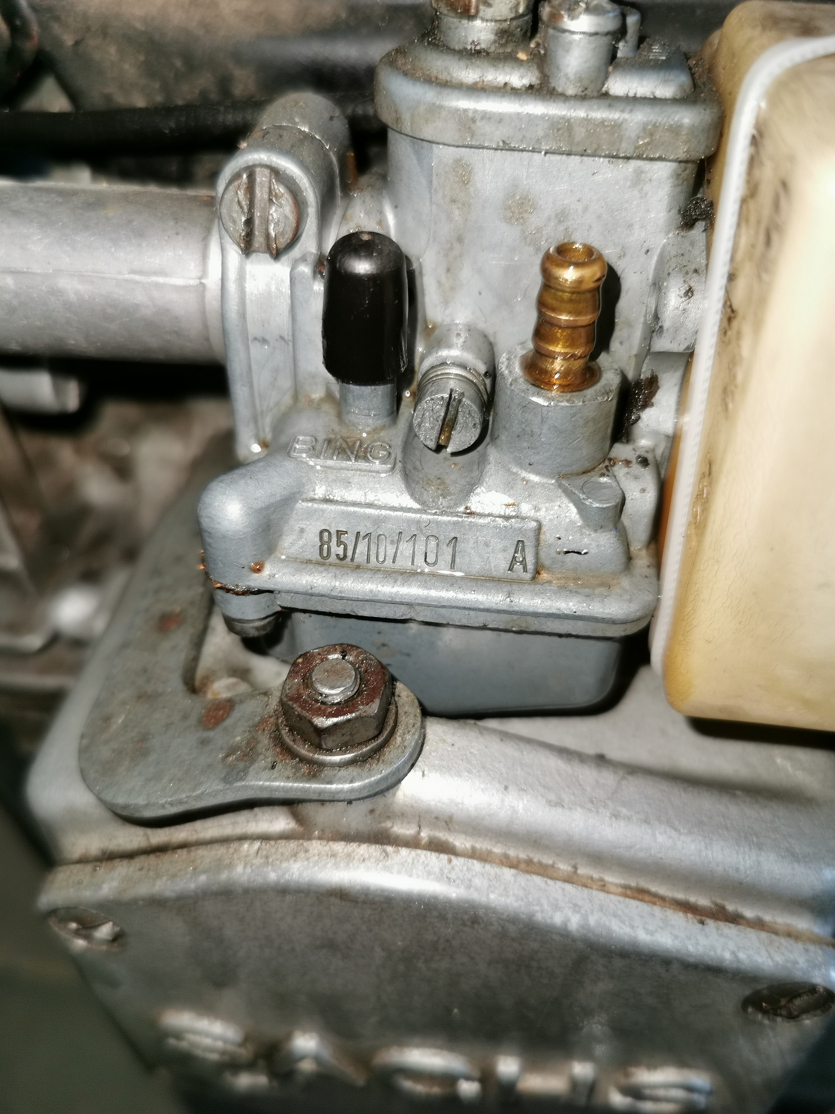

Hänge mal ein Bild an vom Vergaser

Re: Projekt mit Sohn->Prima 5 aufarbeiten
ja der sollte schon nadel mit dichtung haben
so eine https://www.ebay.de/itm/352612219911?ha ... SwxspeeJPb
zum einhängen..
sieht auch soweit trocken aus..wenns überläuft kommts zb an dem schwarzen tupfer raus
also sachs 505 motoren klingen immer iegrndwie defekt
aber sprühmal stoßweise ins polrad...wenn dann drehzahl runter geht ist alles klar
zündung nicht verstellt?
sachs 505/2 B 47 ccm 25-28 grad vor ot
sachs 505/2 BX 49ccm 17-19 grad vor ot
wenn du 1. gang reinmachst und schiebst...sollte hinterrad blockieren...dann hat es kompression

Ist der 505/2 BX 49ccm
Hab ein Bild angehängt.
Kann ich das so Prüfen?
