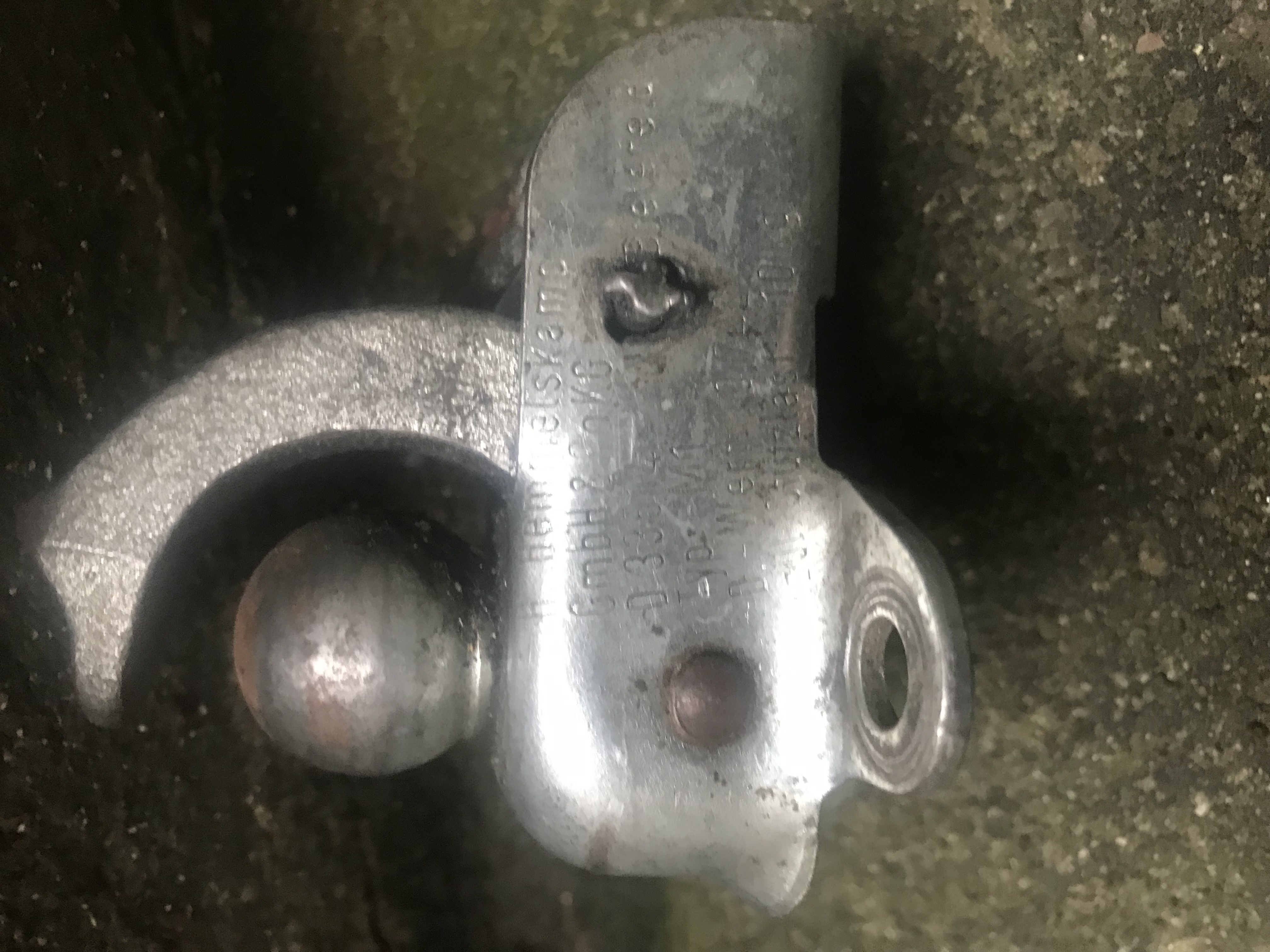

Servus Leute
Hätte mal paar Fragen. Allerdings weis ich nicht ob ich hier
richtig bin. Ich habe ne Optima 3s mit 50 km/h Zulassung
Weis jemand ob man da eine Anhängerkupplung montieren darf und wenn ja ob ich die eingetragen bekommt. Bei ner Prima oder M ist es ja möglich mit 25 km/h Zulassung. Sie muss ja nur ne ABE haben oder eingestanzte werte.
Ich hoffe ihr könnt mir helfen
