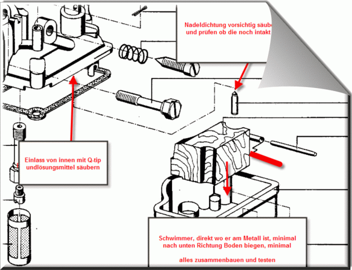

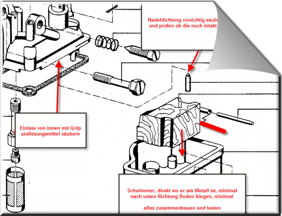

Beiträge: 9094
Re: Hercules Prima 4 Automatik…zwei..drei Fragezeichen;-)
es ist manchmal seltsam ..ich hab einen bing 85 den ich ums verplatzen nicht dicht bekommt..
ist mir ein rätsel..mittlererweile den verdacht das der gegenpart für die nadeldichtung im vergaser zu hoch sitzt..der ventilsitz
ventilsitzt reinigen...oxid..passenden metallbohrer ohne druck linksrum drehn...mit der hand ohne druck..hat bei mir aber auch nix gebracht
bei meinem anderen bing 85 funktioniert das nachbiegen alle paar jahre ohne problem.
egal bieg schwimmer mal wie beschrieben minimal runter...und sieh obs dicht bleibt
ansonsten gibts nachbauten nachgeworfen
für luftfilter auf der linken seite https://www.ebay.de/itm/264521523793?ep ... Swp6VhdkLl
der helle bei dir ist der original schwimmer
die schwimmenadeln sind wohl nachbau ..der schwarze schwimmer auch
normalerweise muss nadel schließen wenn der schwimmer parallel zu unterkante vergaser steht
auf dem bild sehn beide schwimmer für mich verbogen aus
Servus…
Glaub ich hab den Fehler…. Bei ganz genauem hinsehen ist der ventilsitz verdaddelt…da war schon mal jemand dran… deswegen auch das Nadelventil mit Gummi Dichtung. Gestern mit zu wenig Licht geschaut:-(
Hab das jetzt mal nachgearbeitet..vorsichtig… nach ca 30-40 sek läuft er wieder über….
Ich bestell jetzt erstmal Ersatz Gaser und kümmere mich dann um den Sitz im Orginal….
Was mich noch brennend interessiert ist …
Was ist der Unterschied zwischen einem 85/10/101 A und einem 85/10/101 B vergaser ??
Grüße Björn

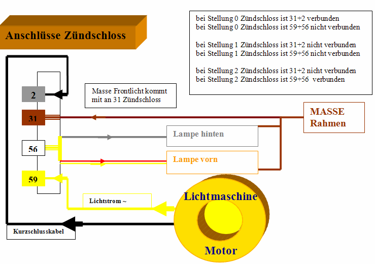

bei diesen scheinwerfern mal innen in der lampe den masse kontakt anschleifen...da alles kontakte sauber machen..
das kann da totalaussetzer geben wenn oxidiert

Super… das wollte ich hören… Werkzeug etc ist ja alles vorhanden…Schaltplan hab ich bereits;-)
