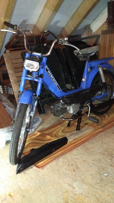

Hallo zusammen!
Wie bereits in einem anderen Fred angesprochen, habe ich es wieder getan.
Nachdem die M1 nun (mehr oder weniger) fertig ist und zufriedenstellend läuft, ist mir zufällig eine M2 gleichen Baujahres und gleicher Farbe :mrgreen: vor die Füße gefallen.
Sie hat einige Fehlteile und sieht etwas mitgenommen aus, alles in allem aber aus meiner Sicht erhaltenswert und mit einer schönen Patina (Einige schöne Details wie beispielsweise der Aufkleber des Händlers usw.). Ich werde mir für dieses Projekt kein Zeitlimit setzen, sondern immer mal wieder zwischendurch etwas dran machen, da es derzeit ein anderes Großprojekt (Haus) gibt. Daher werden die Posts hier sporadisch kommen.
Aufgefallen ist mir als Erstes, das sie im Gegensatz zu M1 über eine "Rundschwinge" verfügt. Kann das sein oder wurde das nachgerüstet?
Ach ja, Bilder gibt's auch ;)

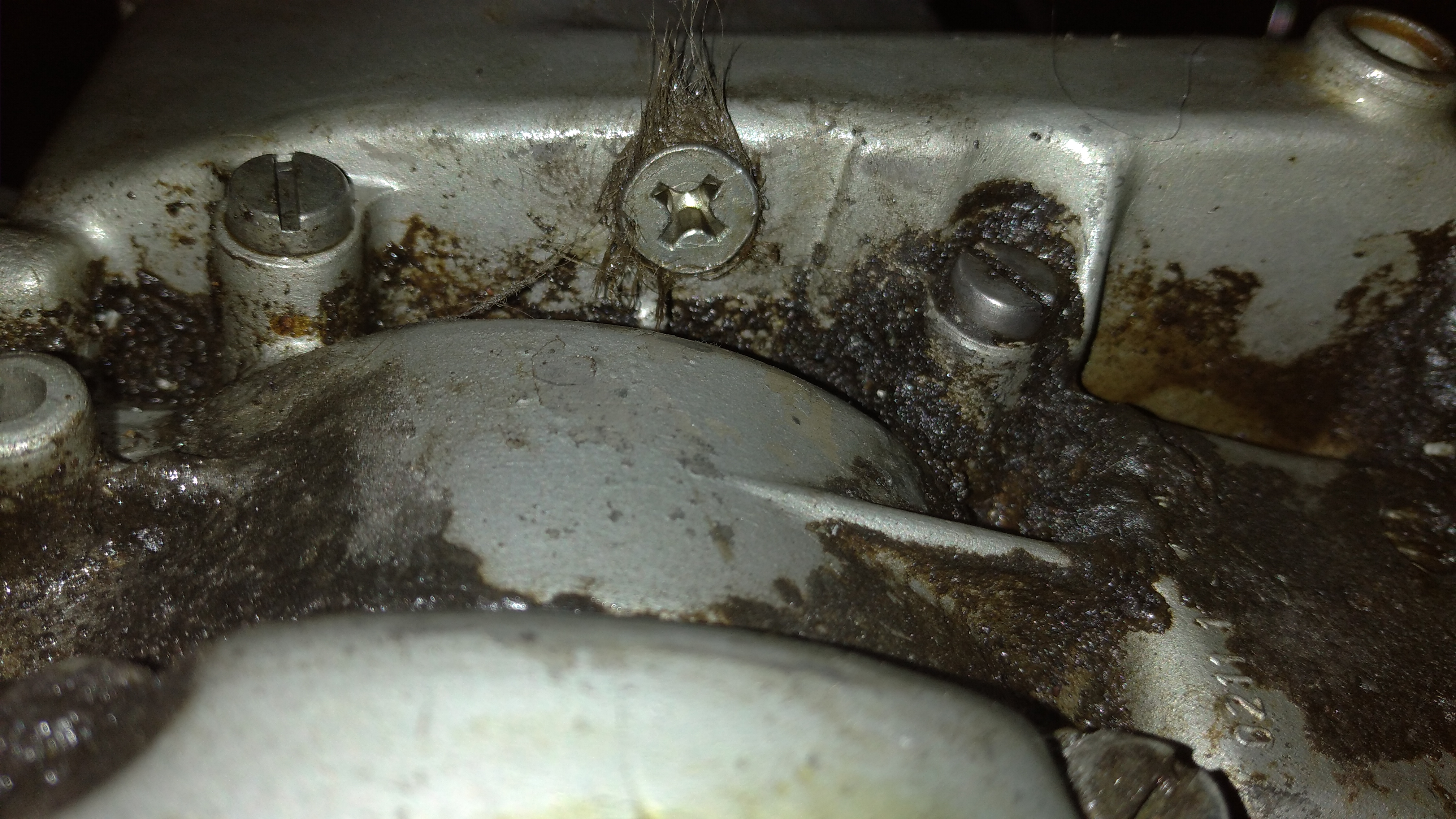

Habe gestern mal begonnen das Mofa zu demontieren.
Dabei ist mir schon direkt die erste Kuriosität aufgefallen. Ein findiger Tüftler hat scheinbar eine 'Ölablassschraube' nachgerüstet und diese mit Hanf eingedichtet.
Da der Motor sowieso überholt werden soll, muss ich dann mal sehen wie ich das Problemchen löse. Gewinde schneiden und per Schraube abdichten oder mit 2k-Flüssigmetall.

evtl hat sachs gemerkt das die alte schwinge zu schwach war und alle umgestellt
diese ölablassschraube ...sieht nach pfusch aus
würde ich mit flüssigmetall dicht machen...
ölwechsel ist bei sachs nicht vorgesehn..mein öl ist auch erst 30 jahre drin.
wenn die mühle ok ist muss man nur nachkippen...solange das öl sauber ist und wie öl aussieht...ist ein wechseln nicht nötig
https://www.technik-ostfriese.com/techn ... ung/35.php
ach hatte vergessen...wurde ja 2005 mal gewechselt...dann halt erst 17 jahre drin
mittlererweile fast 1 liter nachgekippt..verbraucht.über die jahre.....also öl wie neu

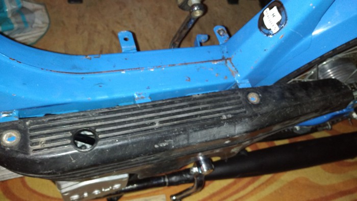

Kleines Update:
Das Mofa ist zerlegt und ich habe damit begonnen den Dreck der Jahrzehnte zu entfernen. Dabei kommt immer mehr heraus in welch gutem Originalzustand die kleine ist. Es wurde zu keiner Zeit versucht irgendeinen Schaden über zu lackieren.
Ich werde wohle ein 'Semi-Patina-Projekt' draus machen, da ich auf ein bisschen Bling-Bling doch nicht verzichten möchte. Soll heißen, das ich sie technisch überhole und die vorhandenen Teile ein wenig aufpoliere, aber so wenig Neuteile wie möglich verbaue. Hier erzählt schließlich jeder Kratzer eine Geschichte.
Ein paar Impressionen:

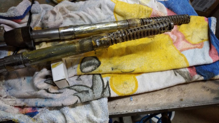

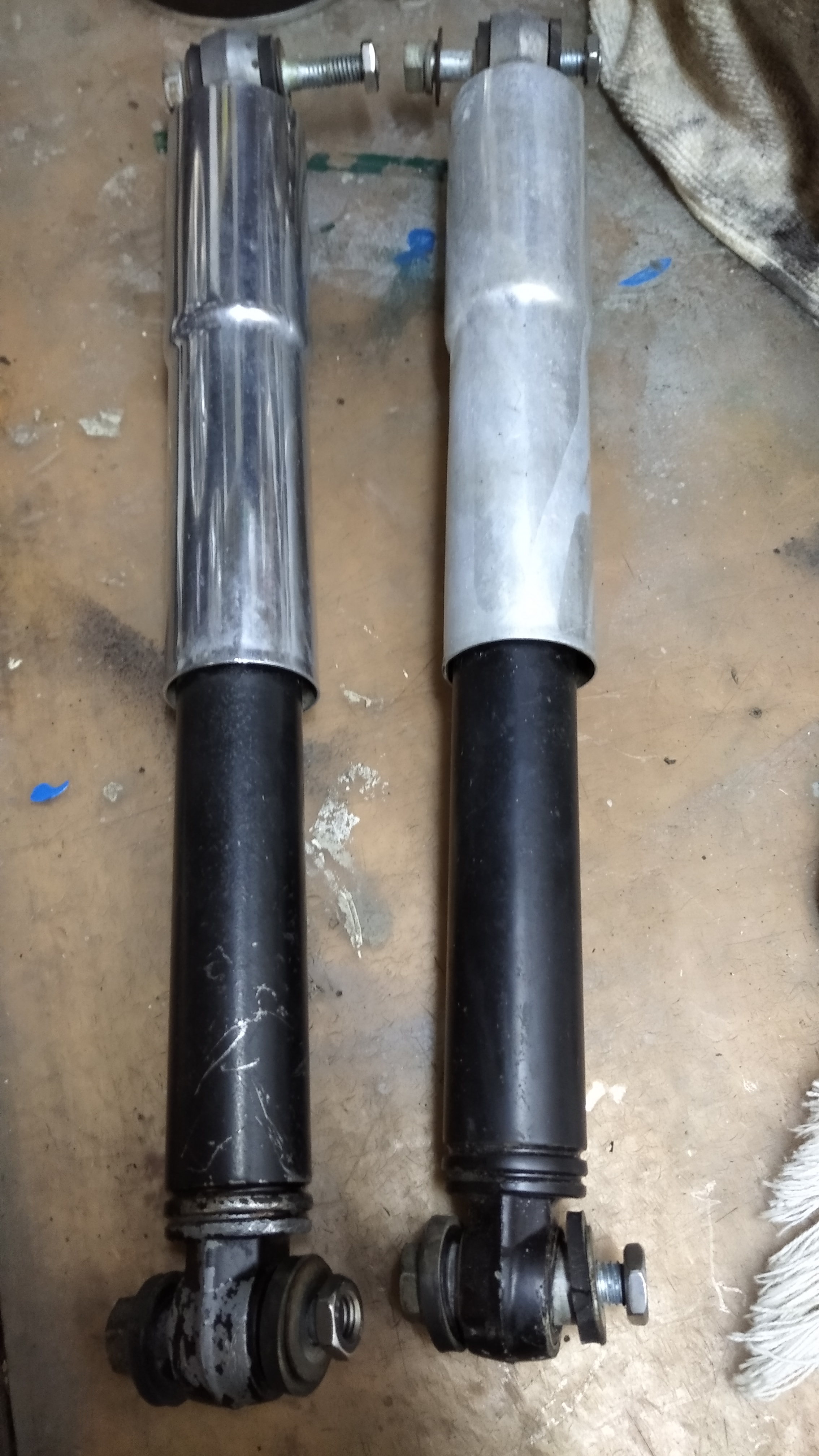

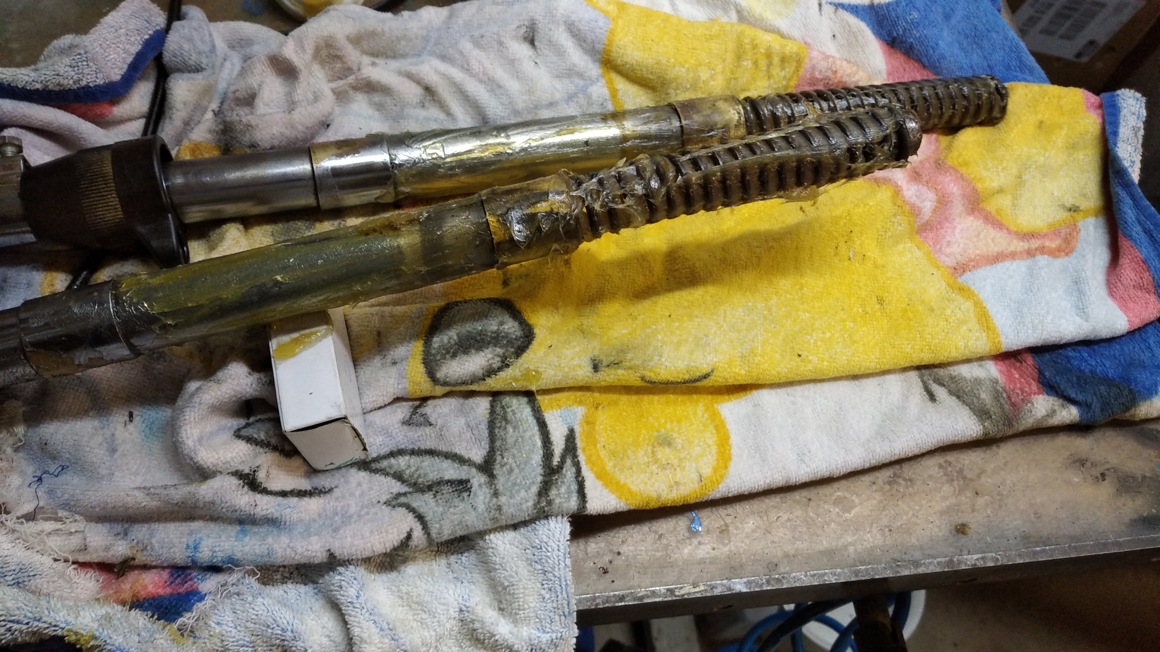

Am Wochenende habe ich mich mal den Federelementen gewidmet.
Gabelfedern gefettet und die porösen Gummis an den hinteren Stoßdämpfern getauscht.
Dazu habe ich Gummidichtungen aus dem Sanitärbedarf mit entsprechendem Außendurchmesser mittels einer Lochpfeife auf das entsprechende Innenmaß gebracht.

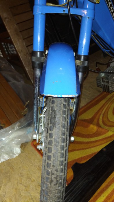

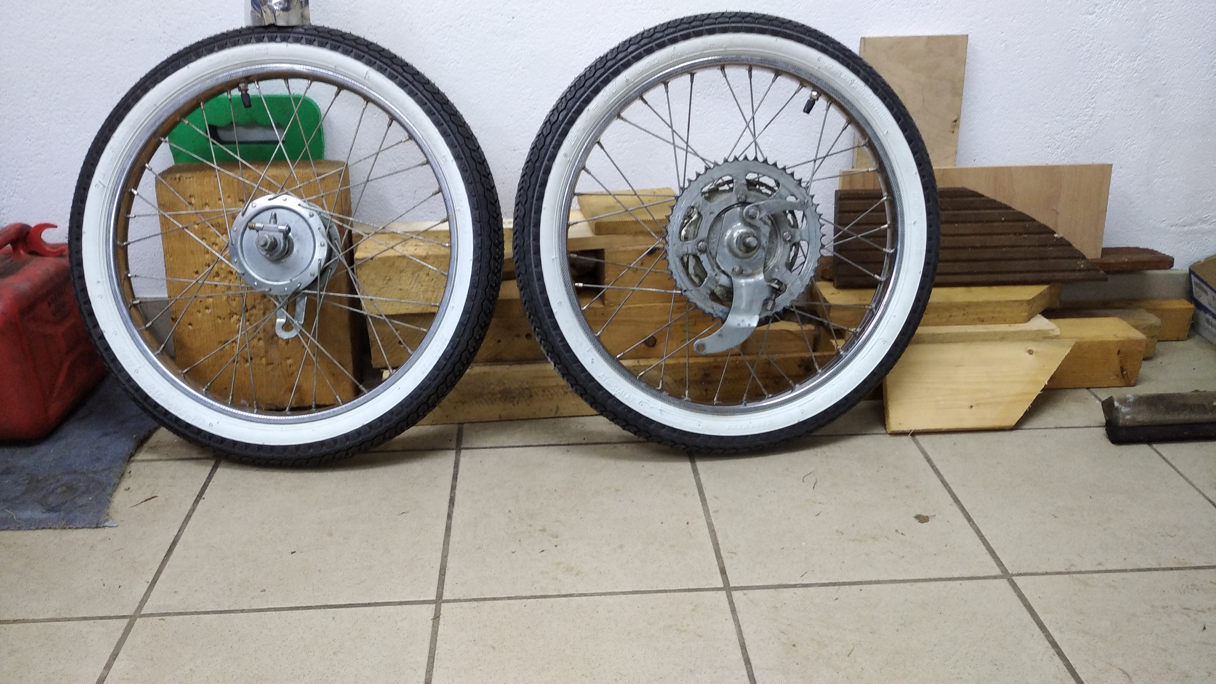

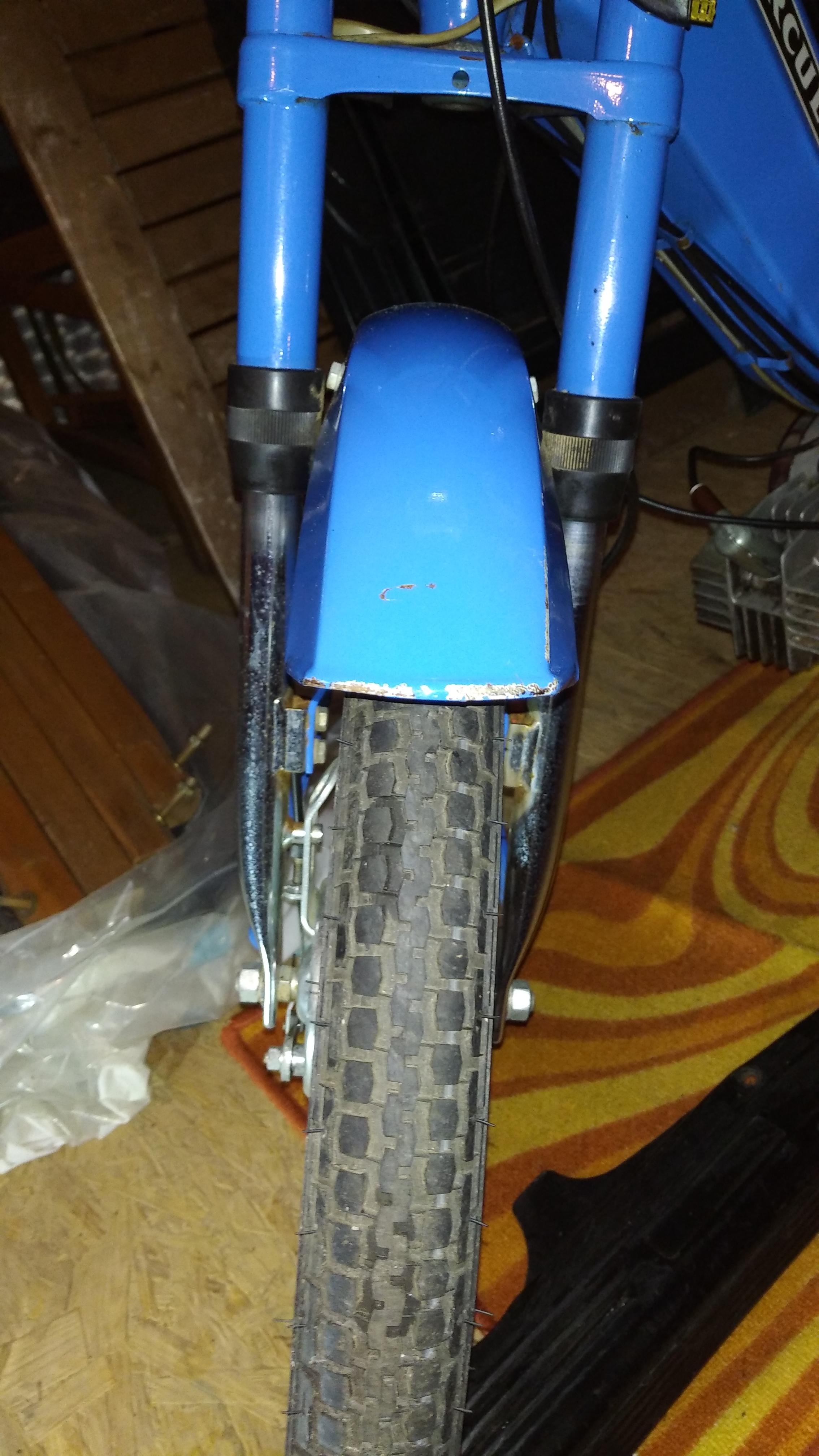

Reifen waren auch porös.
Von daher wurden diese gestern auch erneuert...
Beiträge: 428
Re: Wer M1 sagt, muss auch M2 sagen
Hui. Schicke Weißwandreifen.
Das wird ja richtig fein. Gute Arbeit.

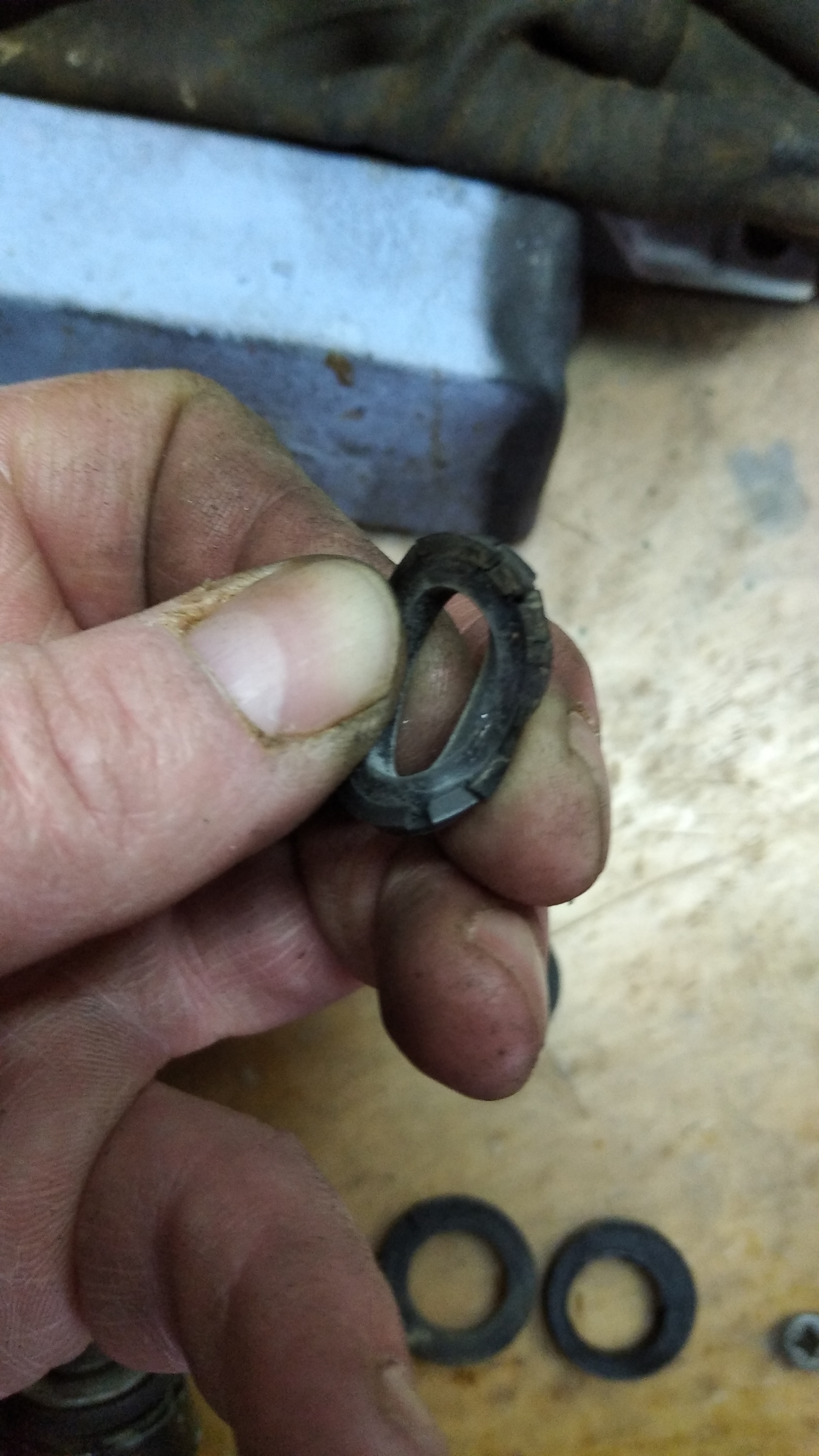

Ich habe gerade damit begonnen das Vorderrad neu zu lagern...
Dabei ist mir eine alte Dichtung / O-Ring von der Tachoschnecke zerbröselt.
Kann mir jemand sagen welche Maße die Dichtung bzw.der O-Ring in etwa haben muss?
Danke schonmal..
Beiträge: 9056
https://www.technik-ostfriese.com/techn ... pfw/10.php
wo ist da O ring?
ansonsten misst man O-ring
außenmaß = 2x schnurstärke + Innenmaß
17 innen
20 außen
= O-ring 18x1
= O-ring 17x1,5
= O-ring 16x2
faulfuss
Beiträge: 155
Registriert: 28.01.2021 14:11
Beitrag von faulfuss »
Ich weiß schon wie man einen O-Ring misst😉
Gerade weil ich in der Zeichnung keine 'Dichtung' gefunden habe frage ich ja hier...
Fakt ist, das mir eine Dichtung entgegen gekommen ist. Ob das Original ist oder nicht kann ich nicht sagen.
Aufgrund der Konsistenz des 'Fettes' könnte es allerdings tatsächlich vom Werk verbaut worden sein.
...oder ein versierter Schrauber war am Werk 🤷🏻‍♂️
Ich habe mir schon einen mehr oder weniger passenden O-Ring organisiert, werde aber zunächst ohne diesen montieren. Mal sehen ob das so in Ordnung geht.
Beiträge: 9056
meinst du https://m.media-amazon.com/images/I/31u ... L._AC_.jpg
den wo die tachowelle drankommt
normal ist da kein o-ring, nur filz/schaumring innen
https://www.technik-ostfriese.com/techn ... ile/12.php
faulfuss
Beiträge: 155
Ja genau da muss das Ding gesessen haben. Ist bei mir wie gesagt nur als Fragment übrig geblieben, daher auch die Frage nach den Maßen.
Ich werde es Mal wieder mit einer Dichtung aus dem Sanitärbereich probieren glaube ich. Ich werde berichten 😉

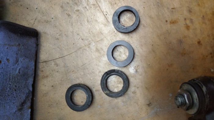

Ich habe mir wie angesprochen mal Dichtringe besorgt, die dem ursprünglichen Maß in etwa entsprechen...
Rechts im Bild der alte Dichtring...
Mal sehen ob einer davon passt bzw. welcher besser passt.
