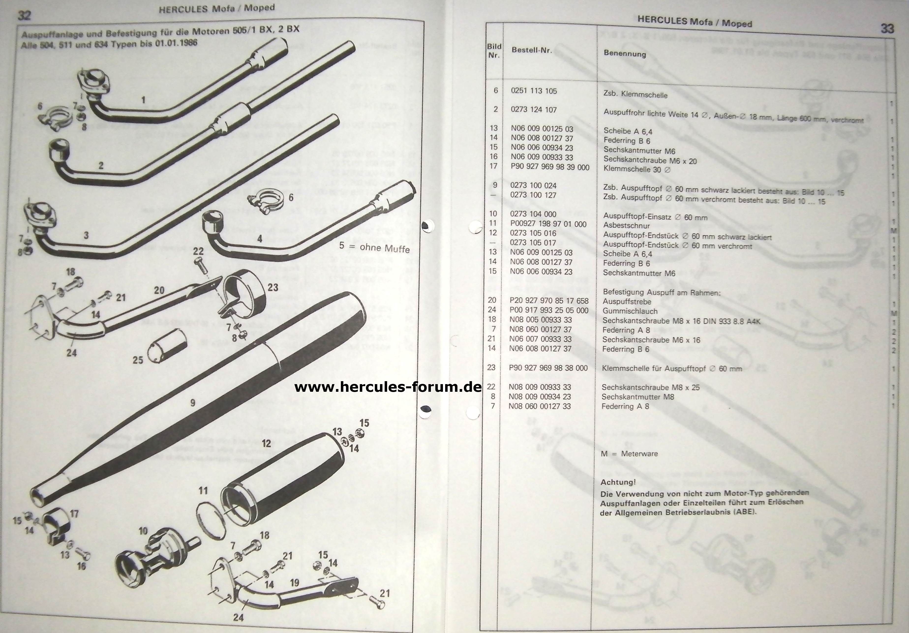

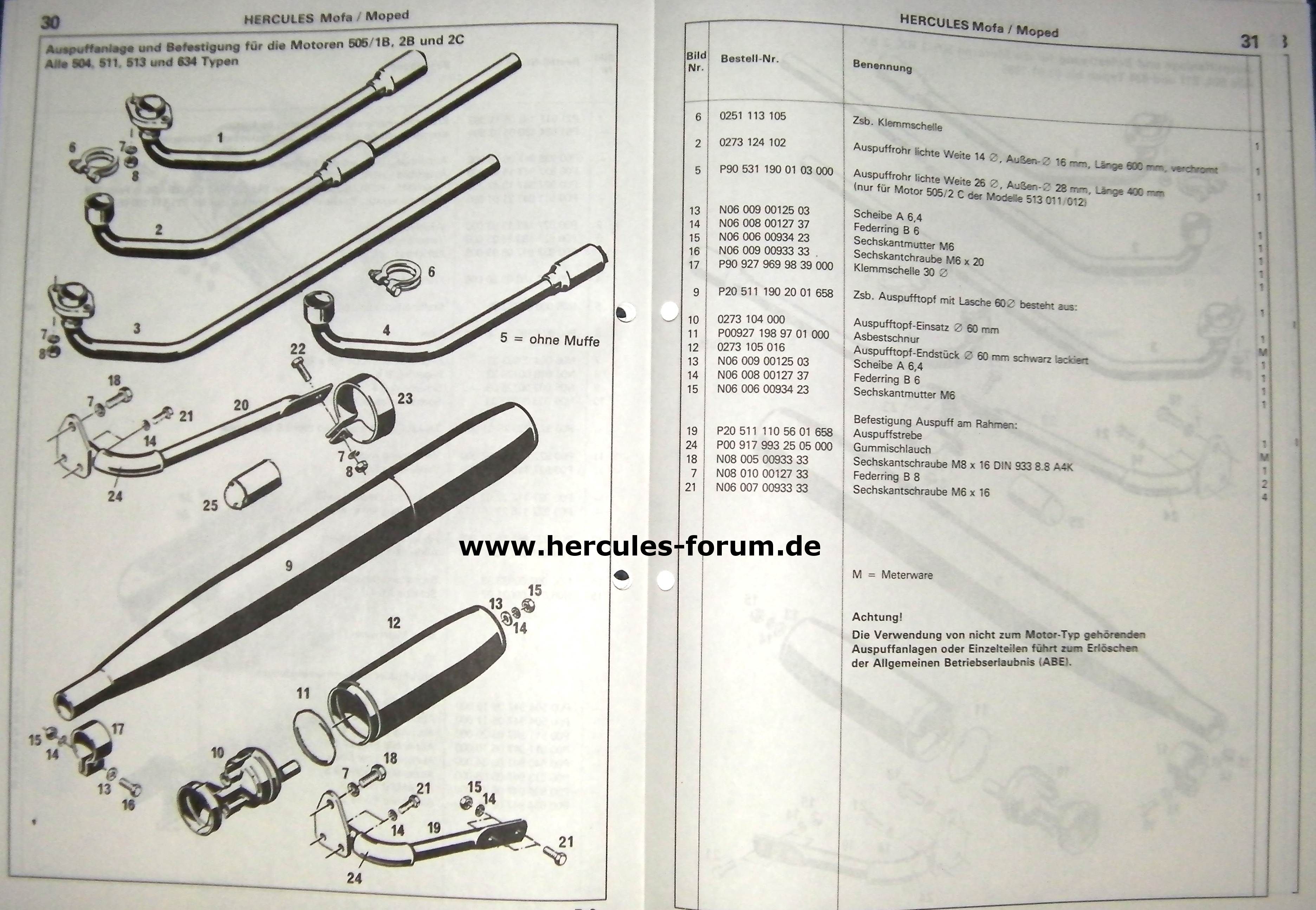

Folgendes steht zu den Krümmern in der Gesamt-Ersatzteile-Liste von Hercules:
SACHS Prima/M Krümmer Übersicht
Ich würde den Krümmer mit Orig.-Nr. 504 190 01 01 verbauen (siehe auch: http://www.technik-ostfriese.com/techni ... iste/6.php).
Insgesamt gibt es neben unterschiedlichen Durchmessern 14 mm, 16 mm etc. auch unterschiedliche Längen, die das ganze noch verkomplizieren können. P1, P2 und P3 sind deshalb nicht definierbare und auch nutzlose Angaben für die richtige Zuordnung eines Krümmers...
Kasernenmoped
Beiträge: 95
Registriert: 26.03.2011 18:20
Re: Das Sonderangebot vom Supermarkt
Beitrag von Kasernenmoped »
laut Teileliste für die Prima5/ M5 von 1979 gehört da ein Krümmer mit der Nr. P90 504 19000102000 dran, müsste dann bei der M4 der gleiche gewesen sein. Auf dem Bild dazu ist ein Krümmer mit 22 mm Durchmesser abgebildet. Der an der M4 zur zeit verbaute gehört eigentlich an ein Hercules P3 Moped, deshalb P3-Krümmer ;)
