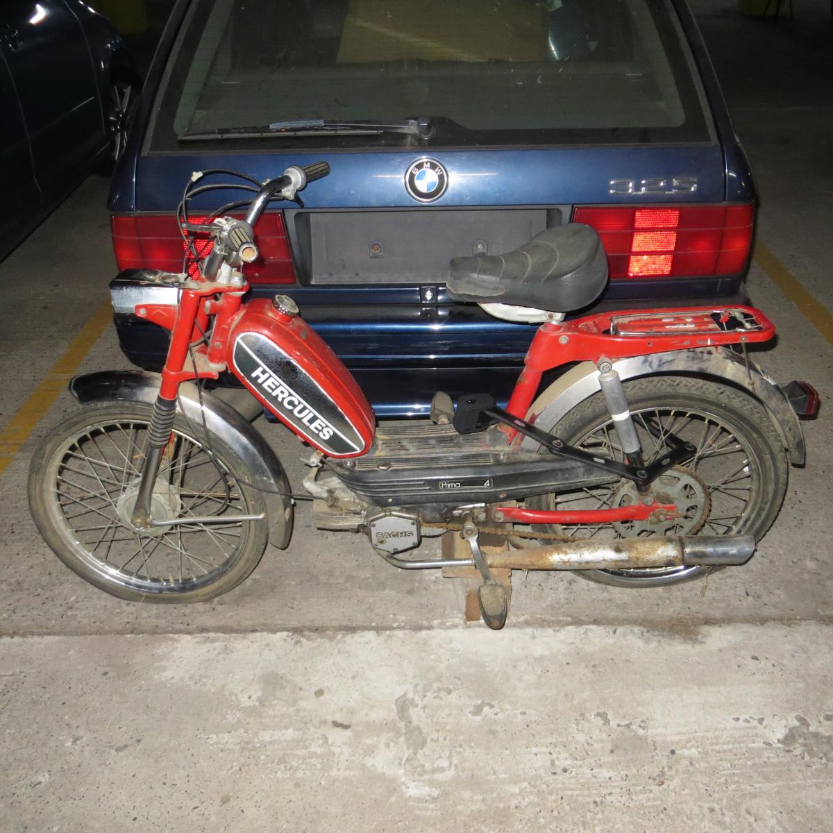

Servus Leute
Bin neu hier im Forum
Ich bin Stefan 39 und aus dem schönen Frankenland (nähe Nürnberg)
Da ich mir eine berufliche Auszeit von einem Jahr nehme hab ich mir ne schöne Hercules M4 zum Wiederaufbau gekauft
Es muss noch viel Arbeit investiert werden. Hoffe ihr könnt mir etwas mit rat und tat bei Seite stehen

Hi ,außer putzen und paar kleinigkeiten seh ich da nicht viel
die patina lassen
Elsterglanz https://www.ebay.de/itm/252334432085?va ... Swff5eB8UW
für die plastikteile das billigste cockpitspray ausm baumarkt oder...
silikonfreii
https://www.ebay.de/itm/171528897073?ha ... SwBP9UWJDj
https://www.reifentiefpreis.de/mofa-moped-roller/
zb https://www.reifentiefpreis.de/mofa-mop ... 21291.html
schlauch https://www.ebay.de/itm/183137547809?ha ... SwOh9asNiO
die patina lassen

Doch der Motor muss überholt werden. Es stand fast 20 Jahre in ner Scheune
Neue Reifen und Schläuche müssen auch drauf
Hauptständer fehlt. Wird schwierig einen zu finden. Denn angeblich passen die neueren nicht. Ich brauch einen vor bj 81
Tank ist innen sehr verrostet
Also ist schon etwas Arbeit
Mfg

ja link für reifen ist ja oben
und motor überholen wäre schon sinnvoll
dichtsatz
6202 c3 https://www.ebay.de/itm/372122727982?ha ... SwfcVUIefz
für ständer brauchst geduld
oder geld https://www.ebay.de/itm/283480330826
auspuff auch noch
aber lack und felgen...das meinte ich...die sind nicht schlecht
