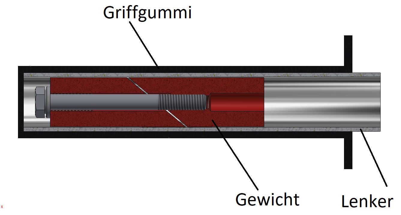

Deshalb habe ich in die Rohre des Lenkers der P1 gestern ein paar Klemm-Gewichte angefertigt und montiert.
Diese sind von aussen nicht zu sehen. Es verkeilt sich nach anzug der M6x60 Schraube, das M10 ist nur um die Teile auch wieder demontieren zu können, falls es zu stark verkeilt haben sollte.
Probefahrt steht noch aus. Aber auf der 82km Tour am Sonntag zu Mitch haben die Hände gut gekribbelt, bin gespannt und werde berichten. Leider habe ich gestern mangels Akkuleistung im Handy keine Fotos gemacht.... deshalb jetzt die Skizze. Das wiegt pro Seite etwa 160g.

Probefahrt durchs Dorf war positiv, wird sich aber auf längeren Strecken zeigen. Leider bin ich nach einem Schwätzchen mit Freunden auf dem Rückweg klitschnass geworden, in der dicksten Wolke des Tages...
Für den der keine Drehbank hat würde ich glaube ich nur ein Stück Ø18mm Stahl mit Silikon in den Lenker kleben, baut wenns einmal drin ist, eh keiner mehr aus...

Es könnte sogar sein, daß es besser dämpft, wenn es in Silikon schwingen kann.

könnte sein, die Lenkungsdämpfer sind oft in Gummi gelagert, was ich persönlich aber nicht mag (hab schon mal einen verloren)
Meine an der Suzuki habe ich seit Jahren so befestigt wie die oben gezeigten, also mit der Klemmung, ohne positive/negative Erfahungen, es funktioniert imho beides.
Es ist halt für den "nicht Mechaniker" einfacher ein Stück Rundstahl Ø18 mit Silikon einzusetzen...
