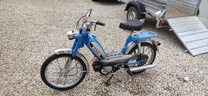

ich hab mir vor kurzem ein "Sachs P2" gekauft, einfach weils's mir gut gefallen hat.
Was mich jetzt ein wenig verwirrt, für die Neubeschaffung der fehlenden Papiere aber nicht ganz unwichtig sein dürfte ist, ob "Sachs P2" wirklich die offizielle Typenbezeichnung ist ,im Internet find ich dazu nämlich nur Kleinanzeigen, aber keine offizielle Dokumentation. Das scheinbar gleiche Modell ist in den USA als "Sachs Suburban" oder "Sachs Bulboa" vertrieben worden.
Im Grunde sieht's aus wie eine Hercules M5, allerdings steht am Tank nicht "Hercules" sondern "Sachs" und an den Kunststoffverkleidungen oberhalb des Motors steht "P2" und nicht "M5".
Baujahr dürfte 1980 sein.
Vielleicht könnt ihr mir anhand des Bildes eine Expertise der genauen Bezeichnung geben.

soweit ich weis durfte aus irgendwelchen gründen in östereich der name hercules nicht geführt werden
deshalb sind da die alle SACHS
auf dem motor ist ein typenschild
und am Lenkkopf müßte auch eins sein
Es ist ein automatik motor...am typenschild motor kann man erkennen ob mofa oder moped
in deutschland gabs sowas nur als mofa mit sachs 505/1B
Hercules M4
M4-511 http://databikes.com/infophoto/hercules ... -1977.html
in austria könnte auch mopedmotor drin sein...mopedauspuff ist dran
es gibt zb automatik moped motor 505/1C
https://www.mopedarmy.com/forums/read.php?1,4177141
https://www.technik-ostfriese.com/techn ... atik/6.php
papiere werden nur über den tüv gehn da es sich um ein export modell handelt...falls motor nicht geändert wurde
P3 ist deutsches moped mit 2 gang Motor,, also ...

Danke für die ausführliche Antwort, damit komm ich schonmal weiter.

Hallo Christoph.
Wenn du mal genmau hinschaust, kann man das Typenschild am Lenkkopf ja fast schon auf deinem Bild ablesen.
Da sollte doch alles wichtige draufstehen? Oder
