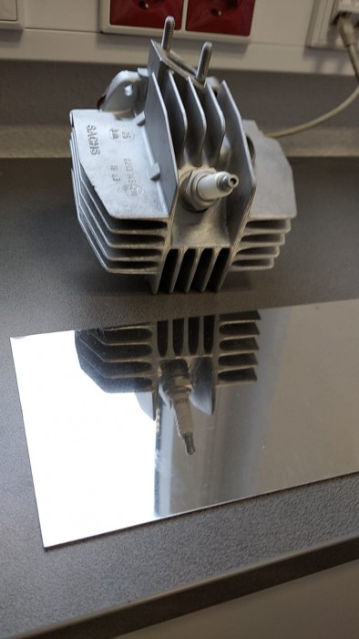

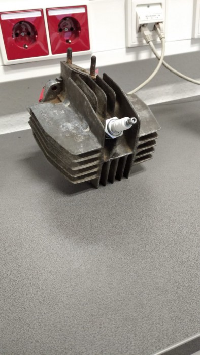

Den Kreuzzylinder hab ich auch gestrahlt...
- Vorher
- Nachher

faulfuss hat geschrieben: ↑05.02.2021 12:05
Den Kreuzzylinder hab ich auch gestrahlt...1612470341411.jpg1612470341400.jpg
Ich hoffe nur aussen...
Ich verschliesse Brennraum und Kanäle immer mit angefertigten Holz-Schablonen beim Stahlen.
Re: M1 - ...nur mal eben...
Verfasst: 05.02.2021 13:59
von faulfuss
Selbstverständlich wurden alle Öffnungen verschlossen!
Verfasst: 05.02.2021 14:23
von carinona
wenn man innen strahlt muss man nicht mehr honen, das ist doch praktisch...
Verfasst: 05.02.2021 20:04
von faulfuss
Danke für den Tip, aber ich lasse den Zylinder die nächsten 20 Jahre wieder in Würde altern...
Verfasst: 05.02.2021 20:20
von LXF
Wenn du Glasperlen nimmst brauchst auch nix versiegeln.
Verfasst: 05.02.2021 20:27
von faulfuss
Habe tatsächlich ganz schonend mit Quarzsand gestrahlt.
