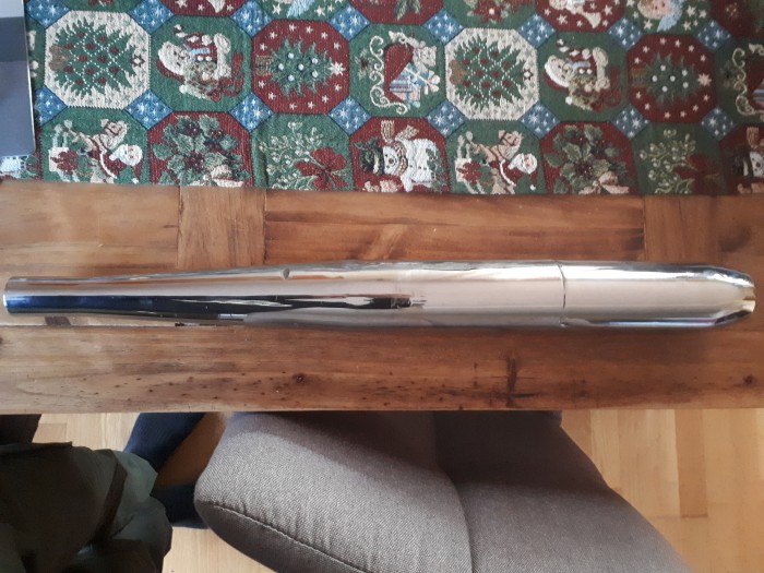

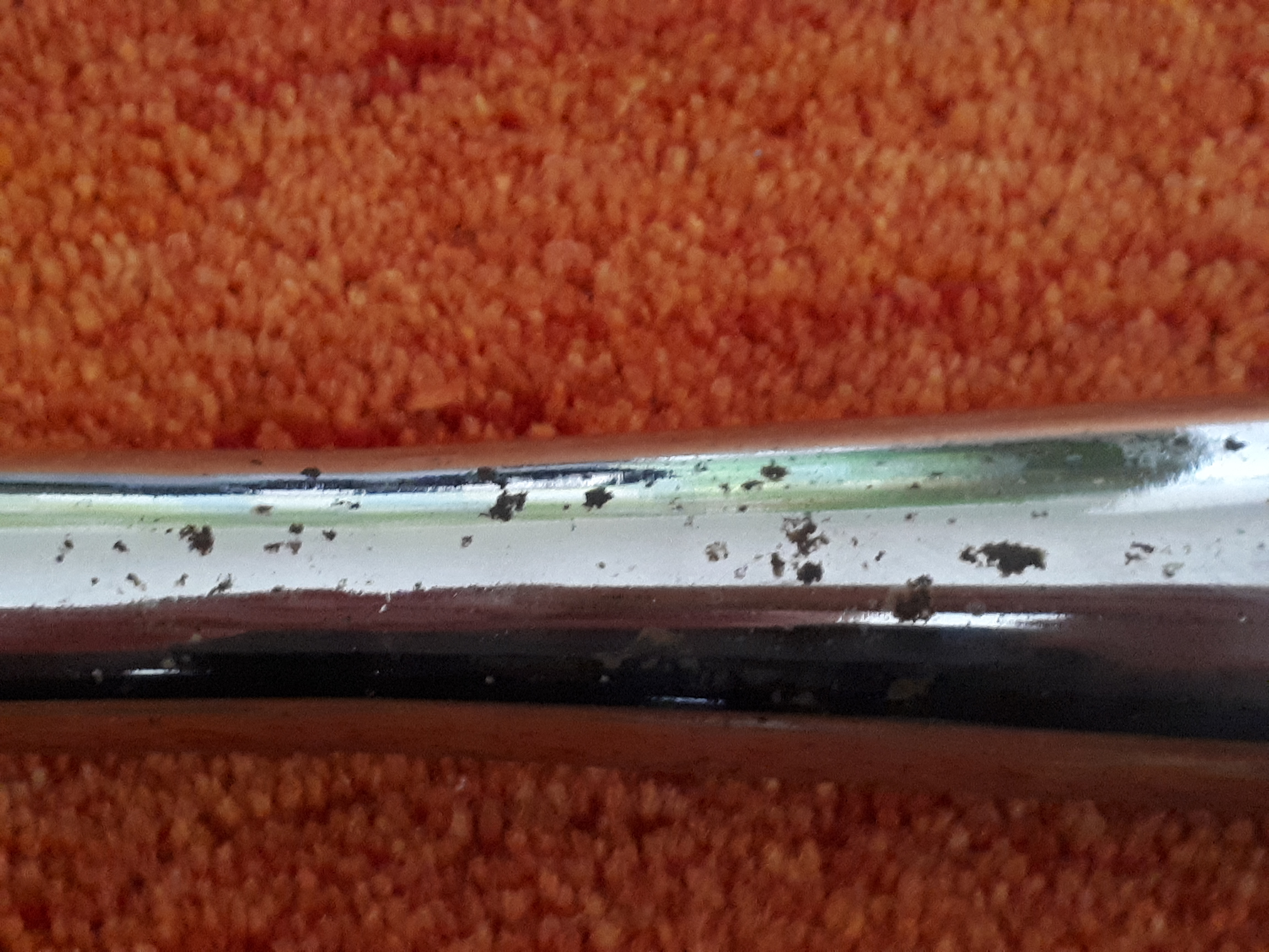

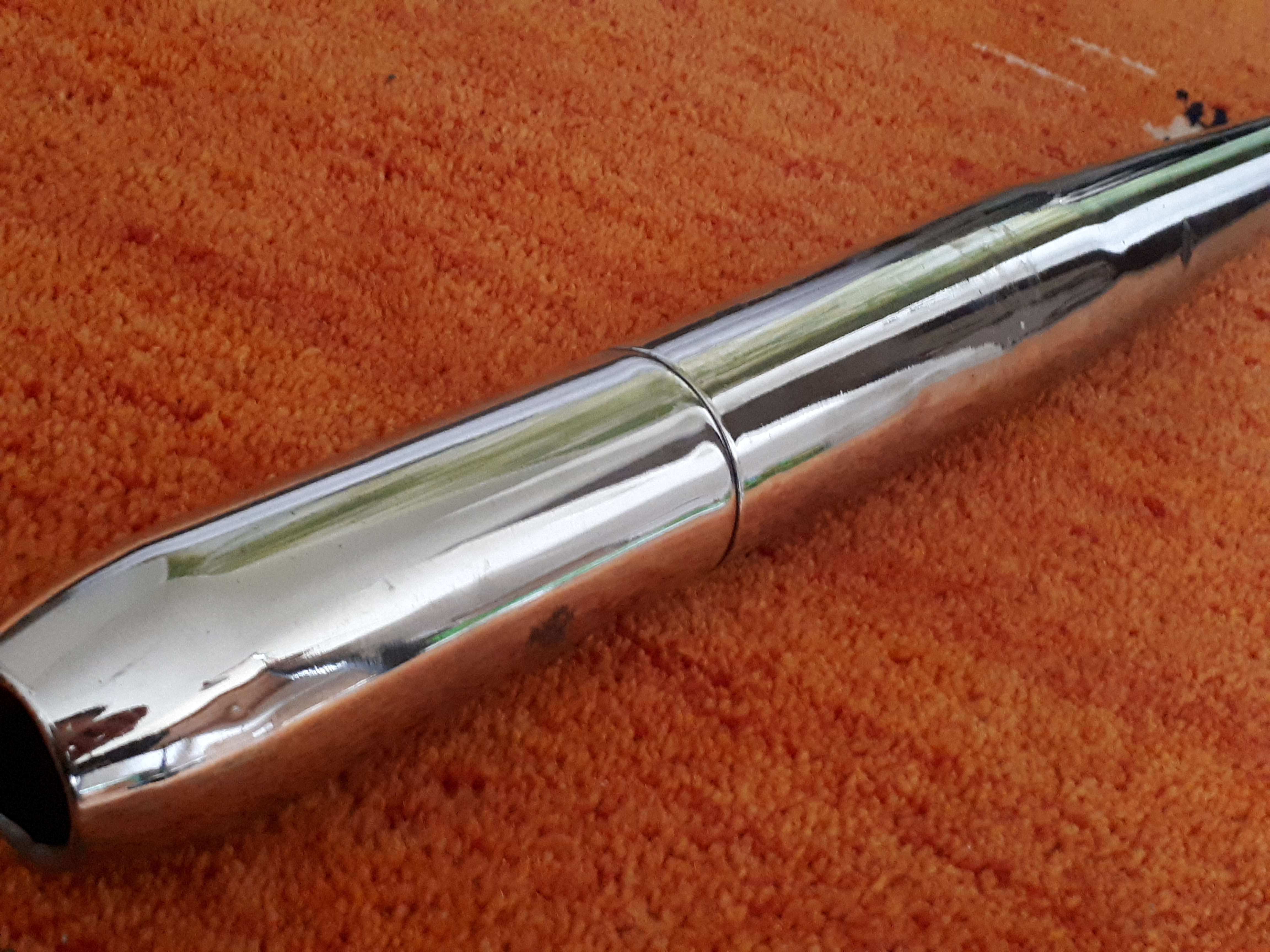

Hallo, ich habe in letzter Zeit einige Originalteile ergattert, unter anderem einen originalen sachs chrom Auspuff. Wie bekomme ich am besten und schonendsten die Rostpickel entfernt?
Ich habe den nur mal mit Chrompolitur und Tuch poliert, da ging schon einiges weg.
An einer kleinen Stelle habe ich mal vorsichtig mit Stahlwolle probiert das klappte auch.... Ich hab aber das Gefühl, dass das Chrom darunter leidet
Vllt. kennt ihr ja einen Trick bzw. Methode

sieht so aus als ist der chrom da defekt
da geht noch schadensbegrenzung

sieh dir das video an......der erfolg ist cocacola + alu
bzw. zitronensäure+phosphorsäure+alu
glaub nicht das da großer unterschied bei den pasten besteht, die elsterglanz pasten sind jedenfalls gut

Probier mal die Topfkratzer aus Edelstahl. Die machen dem Chrom nix, wenn man ned draufdrückt wie doof.
Echter Geheimtipp.

Der Tipp mit Cola und Alufolie war top:)
Hat super geklappt und keinerlei Kratzer... jetzt bin ich nur am überlegen ob ich mir das Ding zur goldenen Teile Reserve hinzufüge oder verkaufe.
