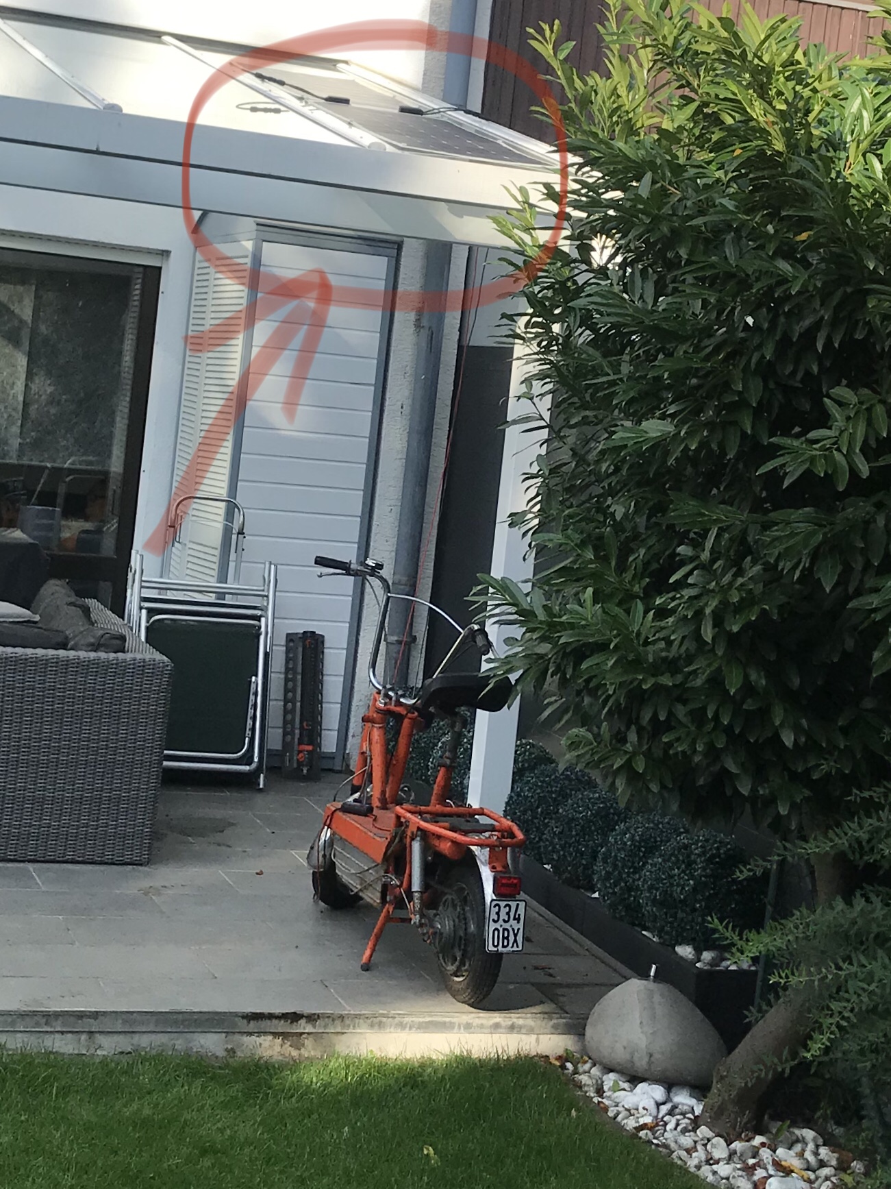

Du hast meinen Thread ja schon gesehen:
viewtopic.php?f=53&t=2996
Meine £1 war im Sommer im Dauereinastz, mit Solarbatterien und den Originalteilen bei 25 km Reichweite. Das ganze immer mit nem Solarpanel und nem Victron Regler geladen.

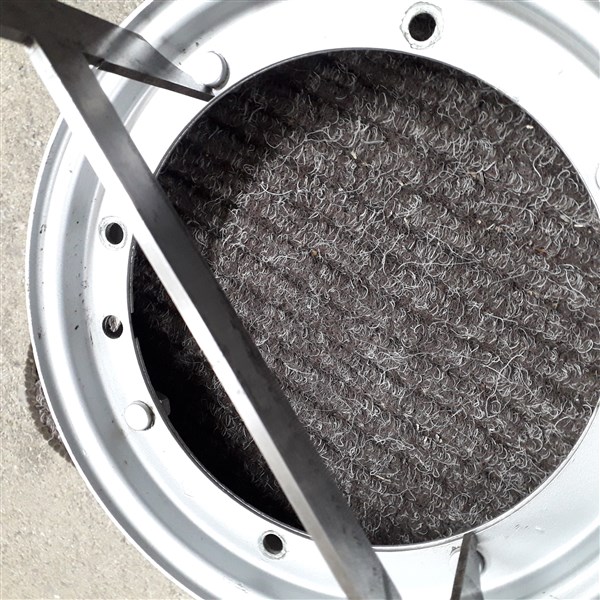

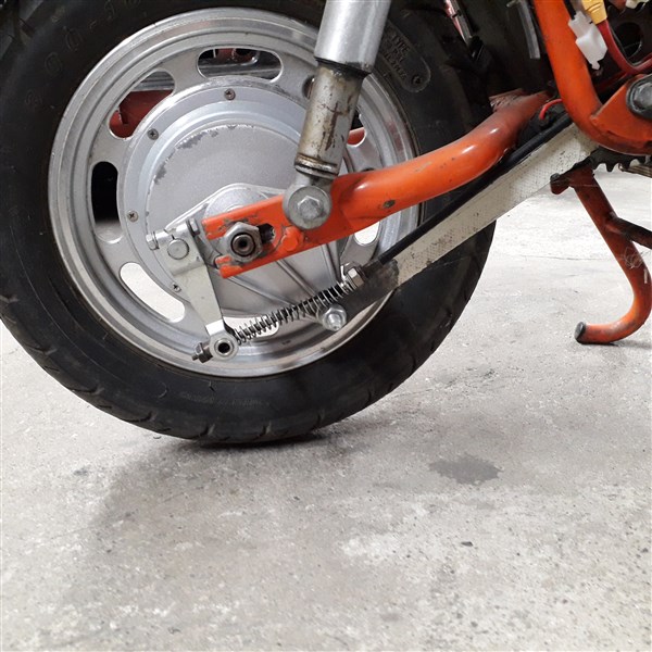

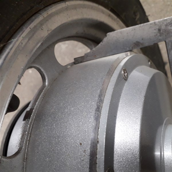

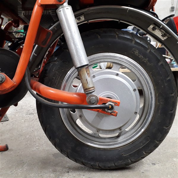

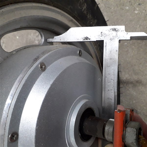

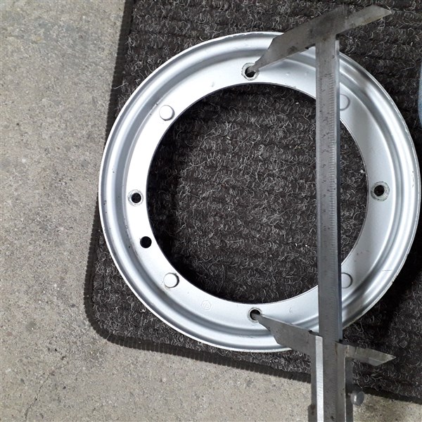

Soo, Wochenende: hier kommen die versprochenen Fotos.
Der Nabenmotor sitzt da drin als ob er schon immer da gewesen wäre.
Lochkreisdurchmesser passt, es sind auch 8 Löcher in den Felgen und 8 "Speichen" am Nabenmotor, auch richtig.
Und der innere Durchmesser der Vespa-Felge passt mit einem halben mm Spiel über das Motorgehäuse.
Die Welt ist schön.
