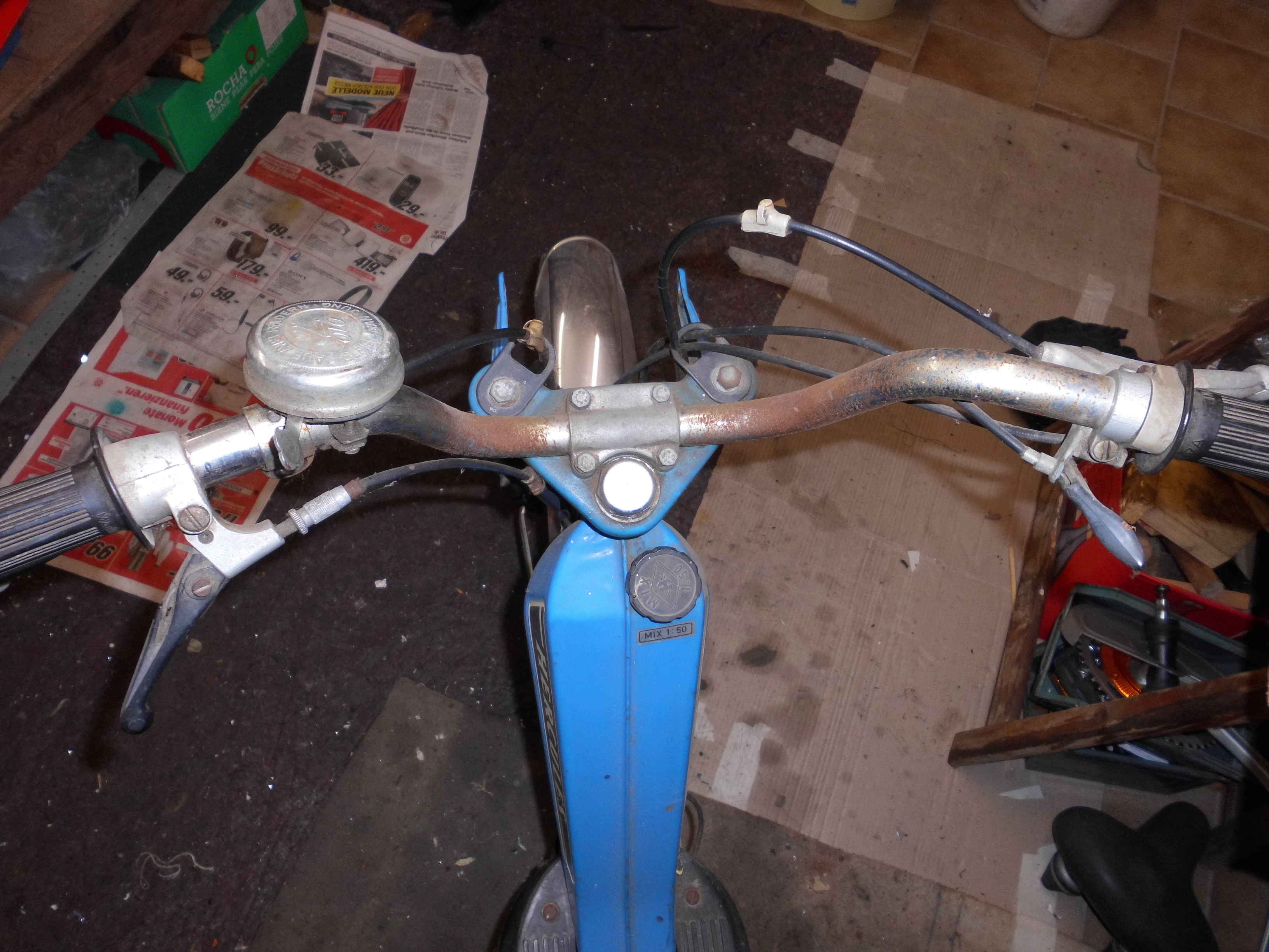

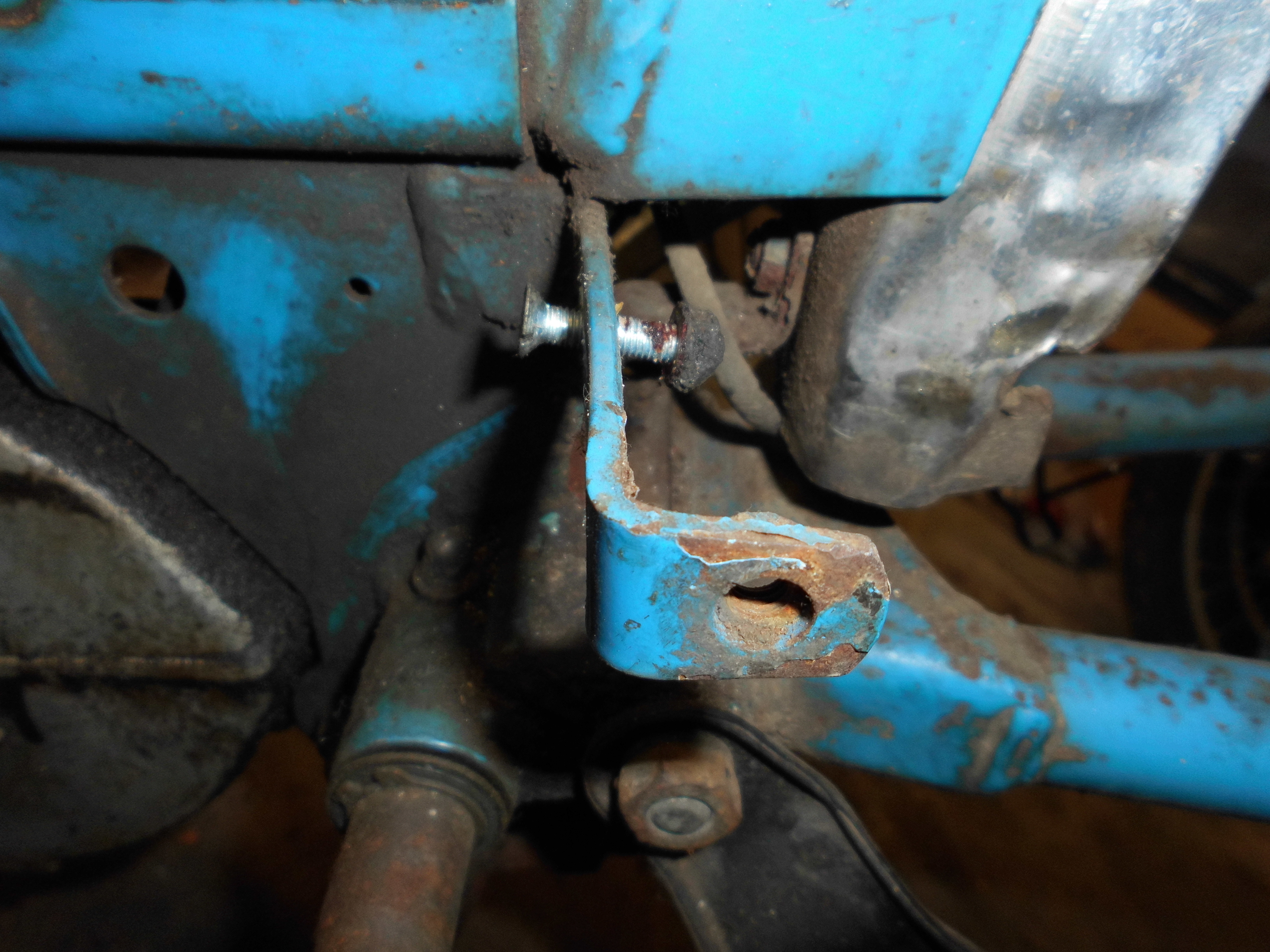

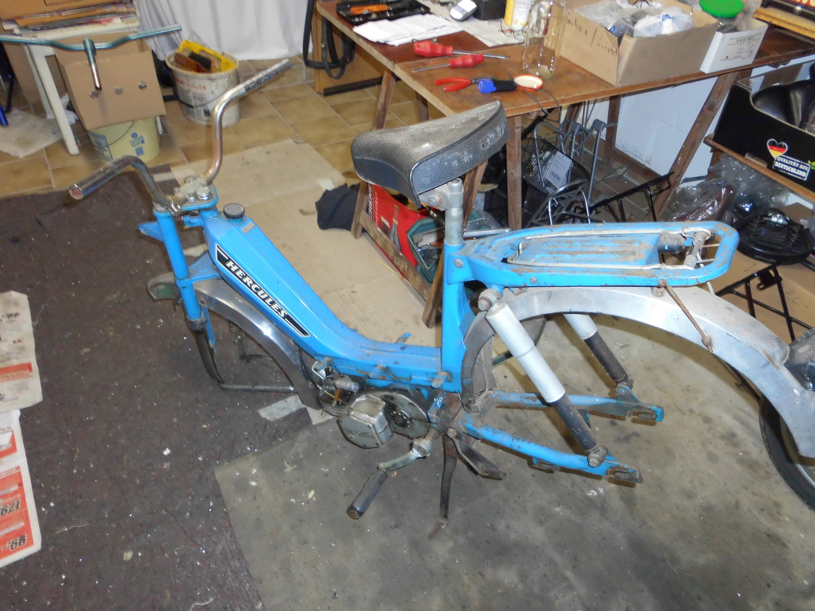

Die Lackierung meiner M2 ist ziemlich ramponiert.Bild
Könntest Du mir einen Tip geben,wo ich -vielleicht auch kostengünstig -
Sprühfarbe beziehen kann.
Nach recherche ist es der Farbton Adriablau Nr. 203
Dann hätte ich noch eine bitte bzgl. des Kettengleiters - laut
Fahrgestellersatzteilliste Nr.6 - Könntest du mir bitte die
Maße des Teils mitteilen - höhe/tiefe/dicke und die
Position vom Durchlass ? Bild
Der ist bei mir total zerbröselt,und nicht mehr messbar.
Habe einen Delrinklotz,und könnte mir das Teil selbst anfertigen.
Vielen Dank vorab.
Schau mal hier. Das hat an meiner M4 gepasst.
https://www.ebay-kleinanzeigen.de/s-anz ... 8-306-4848
Und Farben gibts den hier:
https://www.farben-schiessl.de/
Mitch hat geschrieben:
15.10.2020 08:52
Ich habe den Klotz auch aus einem Stück Polyamid selber angefertigt.
Lohnt aber nicht wirklich, habe ihn hinterher getauscht. Das was man kaufen kann ist eher Gummiartig, filtert also Geräusche der überlaufenden Kette besser ab.
Wenn du trotzdem willst kann ich dan ausgebauten Klotz mal messen. Ansonsten ist der im o.g. Link der richtige.

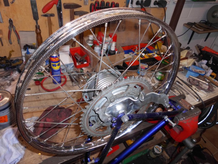

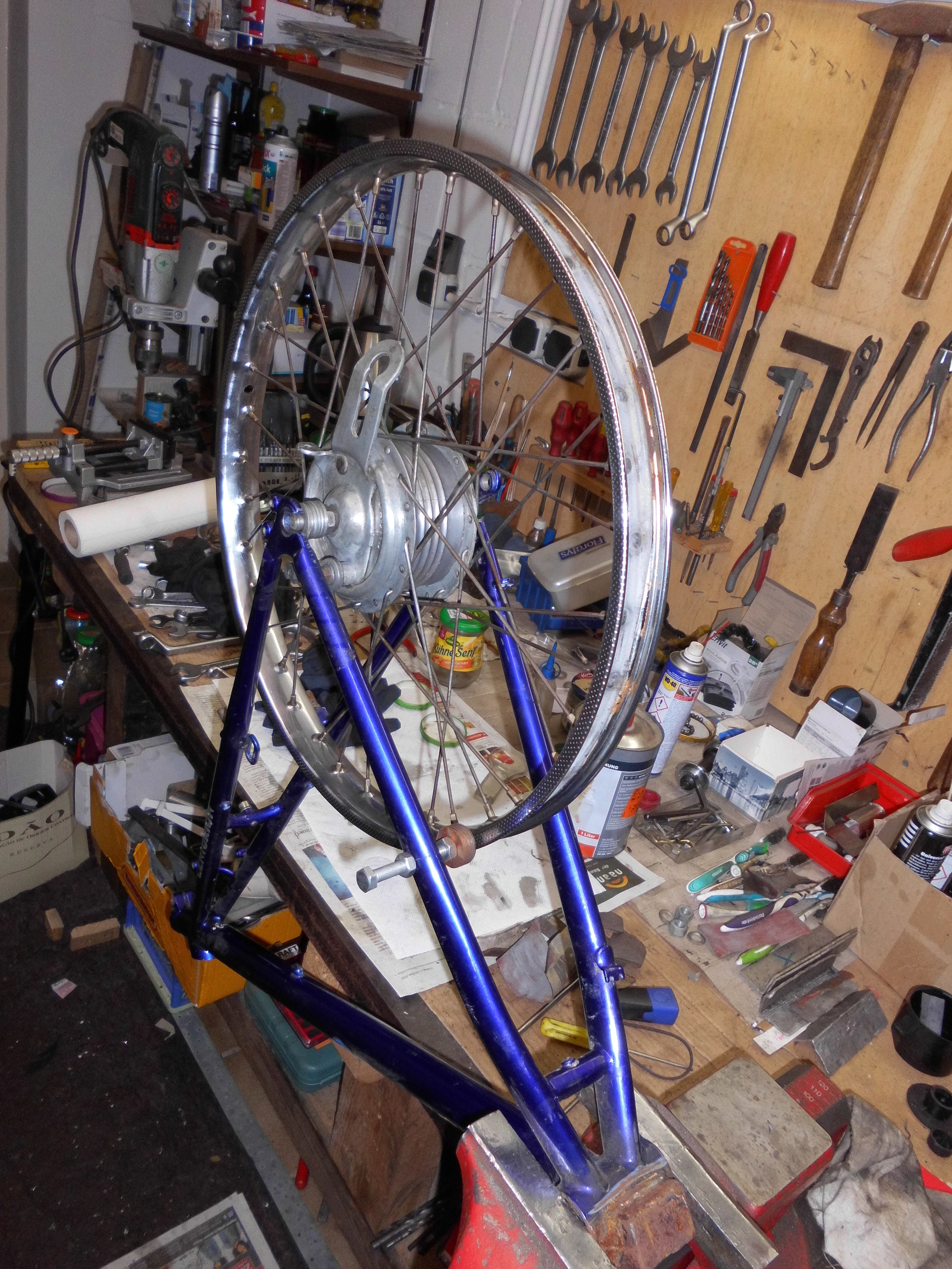

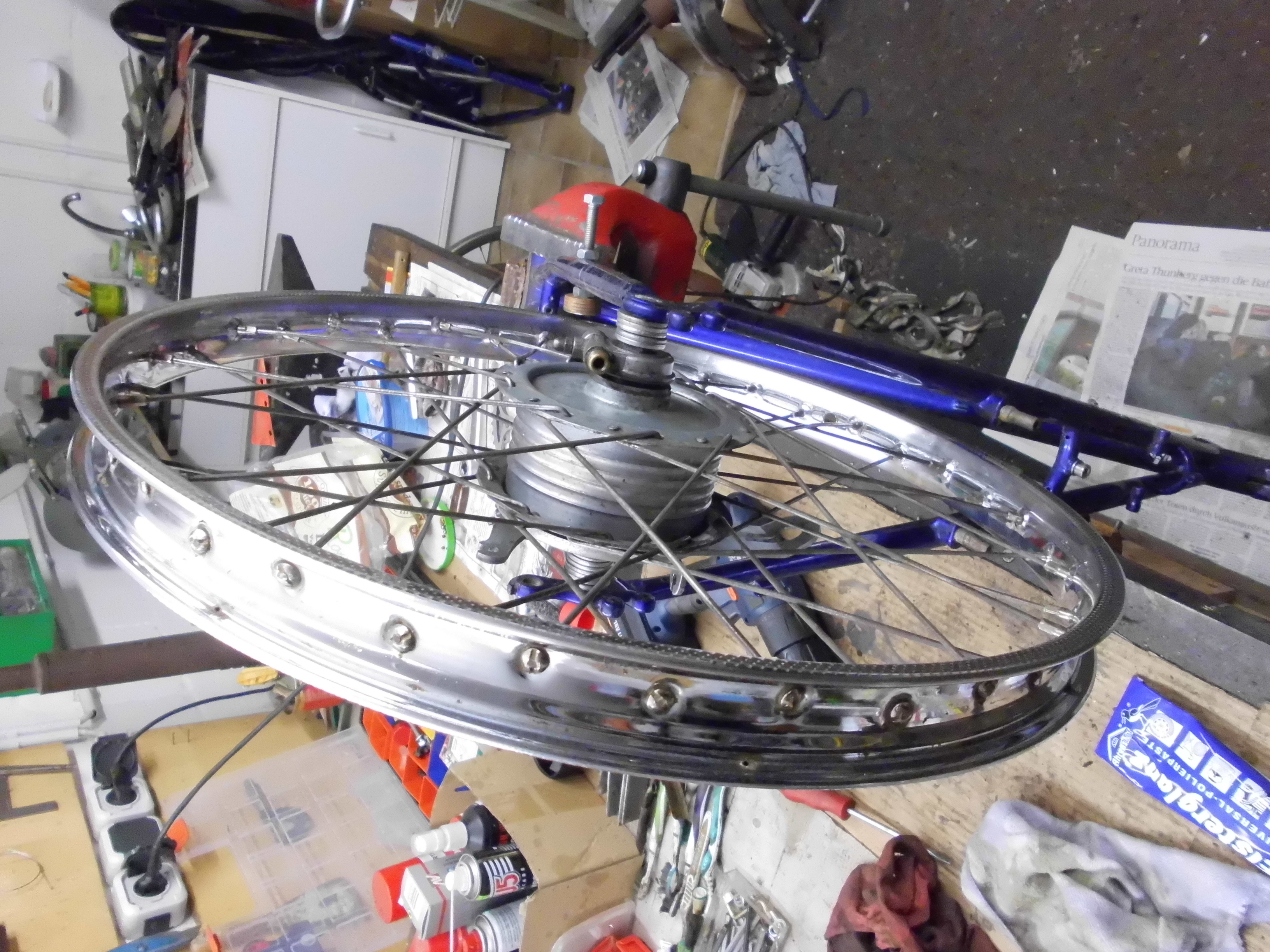

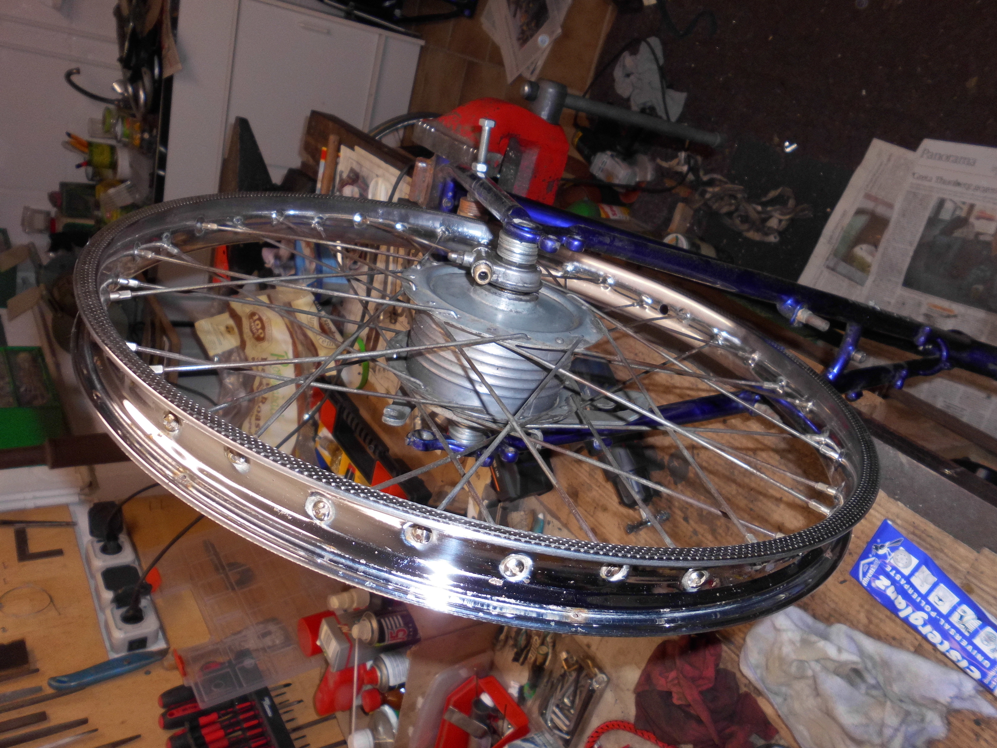

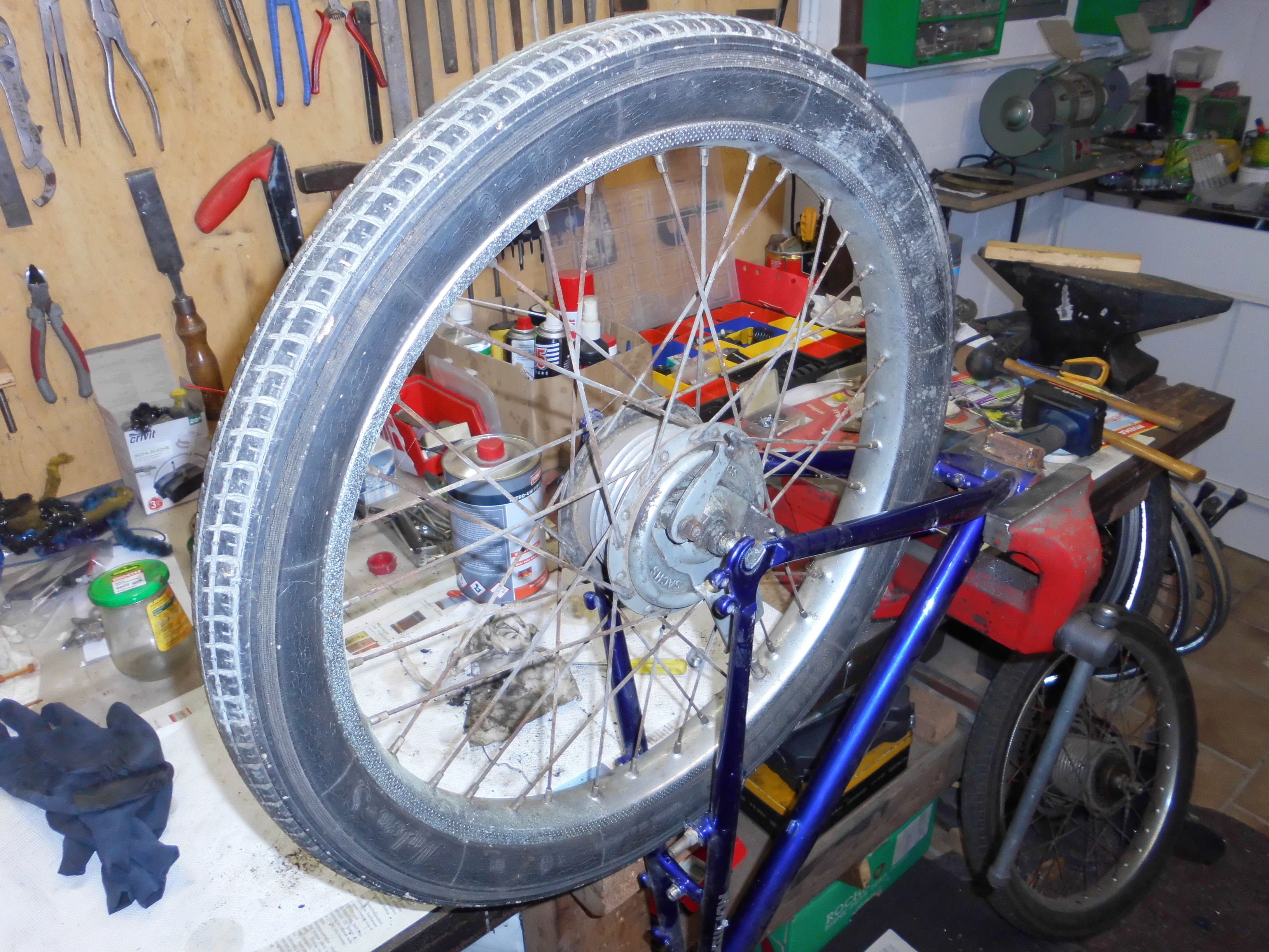

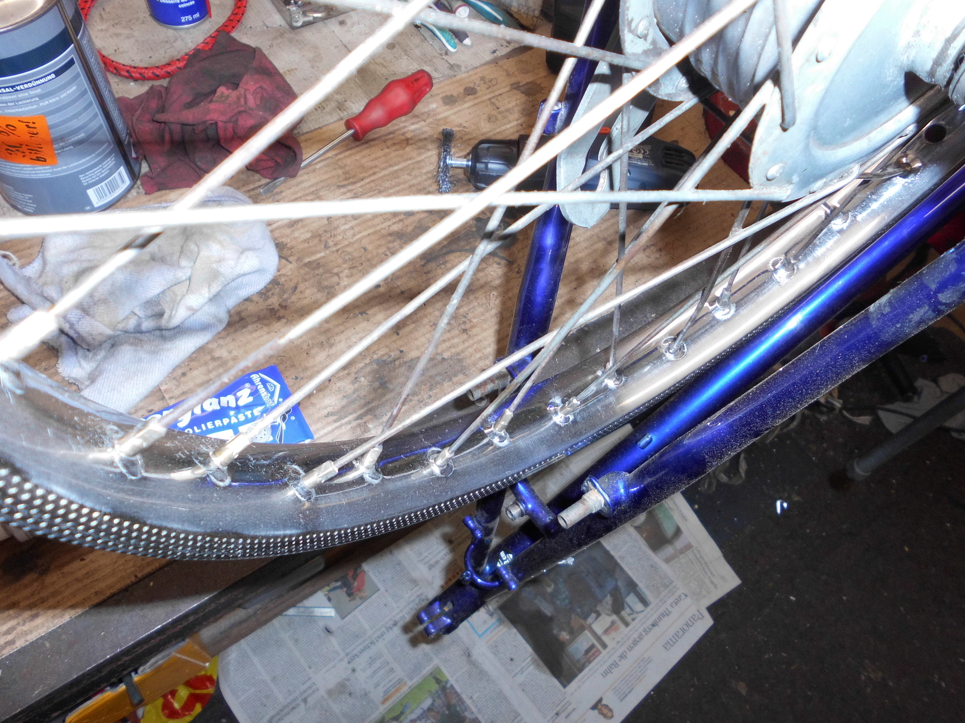

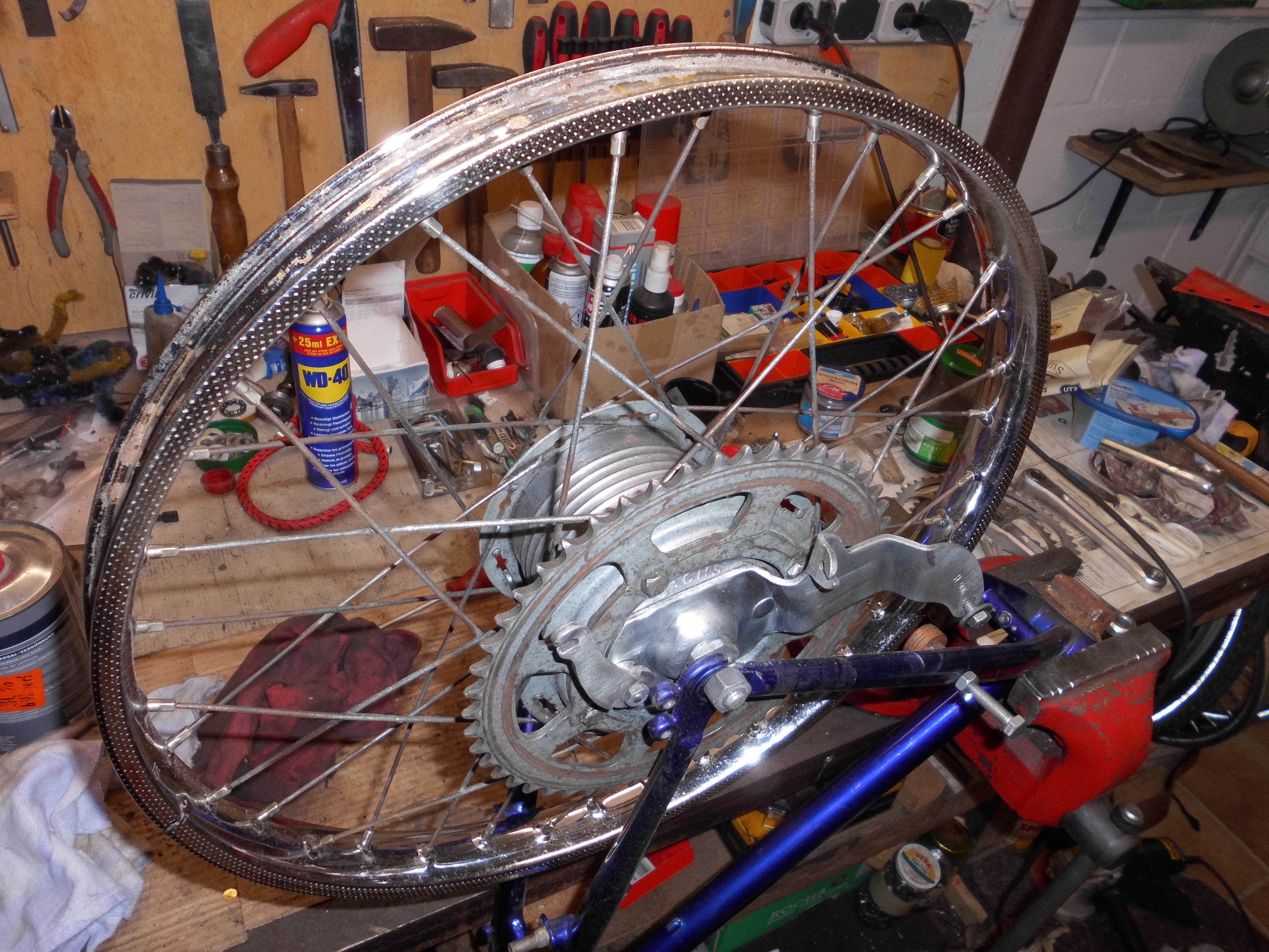

Das säubern und polieren der Vorderfelge meiner M2 hat ganz gut geklappt.Bild
Hat jemand einen Tip,wie ich die Speichen - ohne Quälerei mit Schmirgelpapier - wieder auf Vordermann
bringen kann?

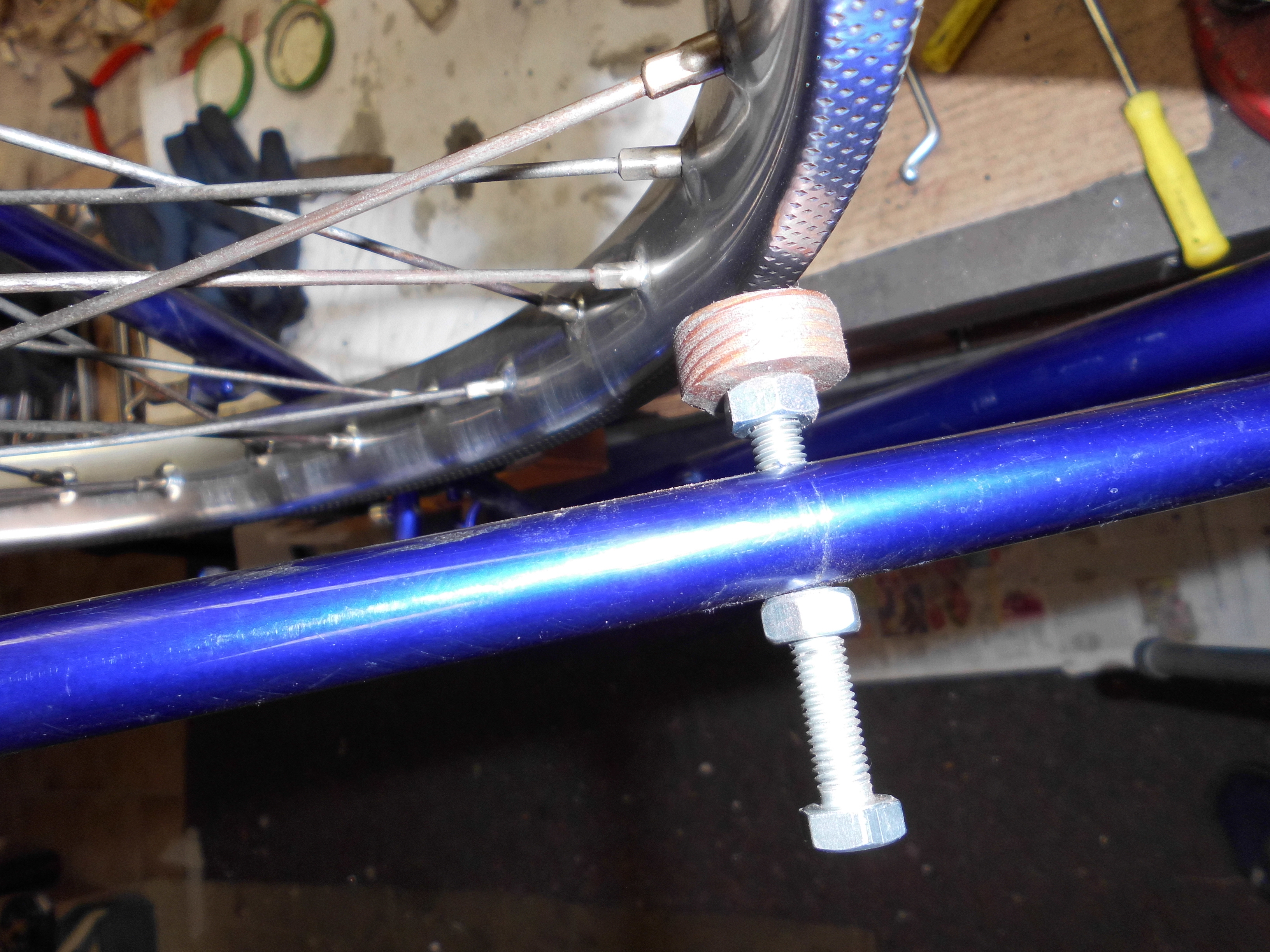

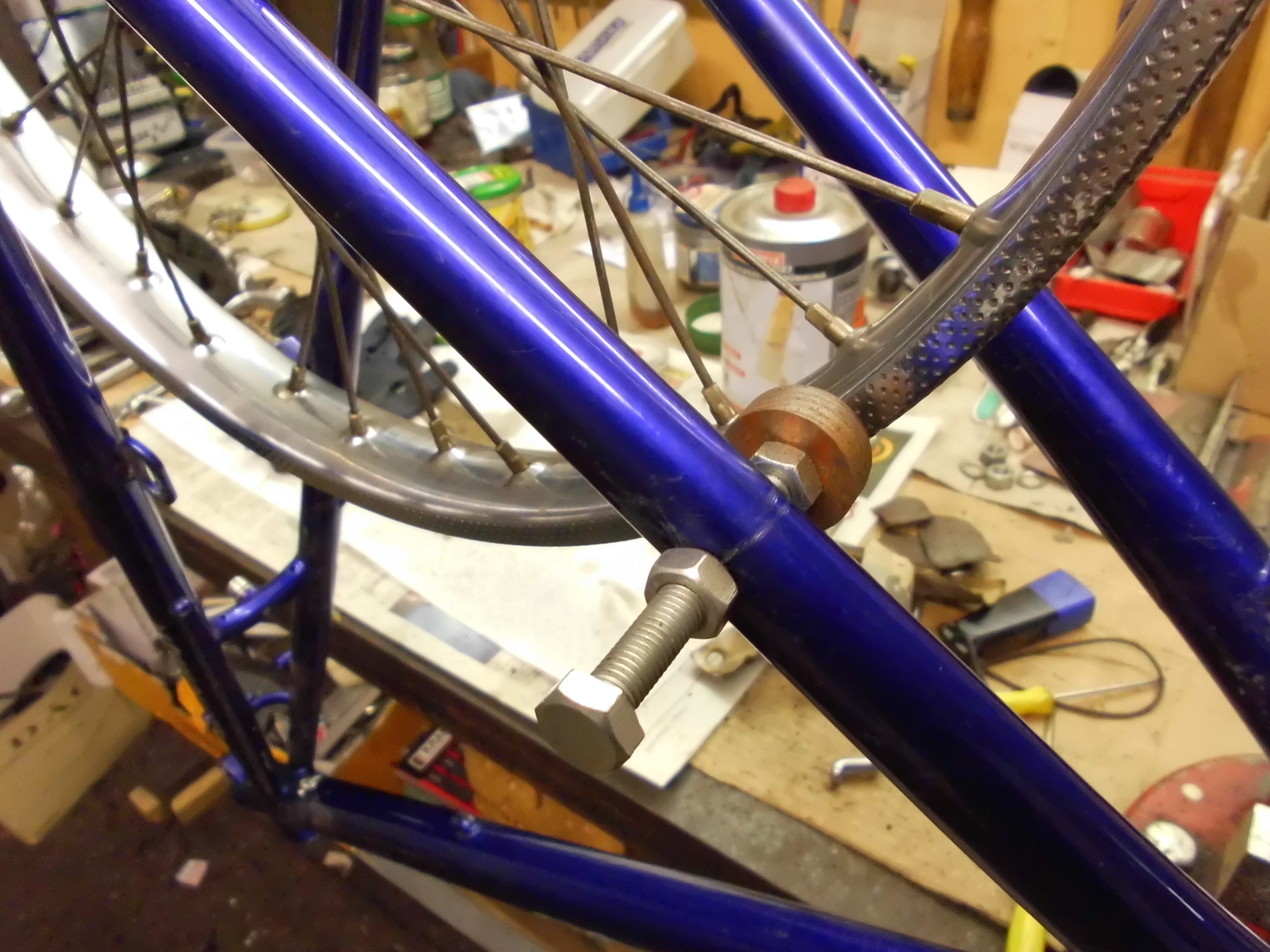

Ich habe mir übrigens - als Vorrichtung zur Beseitigung von Seitenschlägen - einen alten Fahrradrahmen umgebaut.
BildIst recht schnell hergerichtet und funktioniert.
Beiträge: 9124
ist halt arbeit
https://www.youtube.com/watch?v=Vz2g-yGyIOc
polierpaste und chrompflege
Elsterglanz
https://www.ebay.de/itm/Elsterglanz-6-v ... SwBlFeyNwz

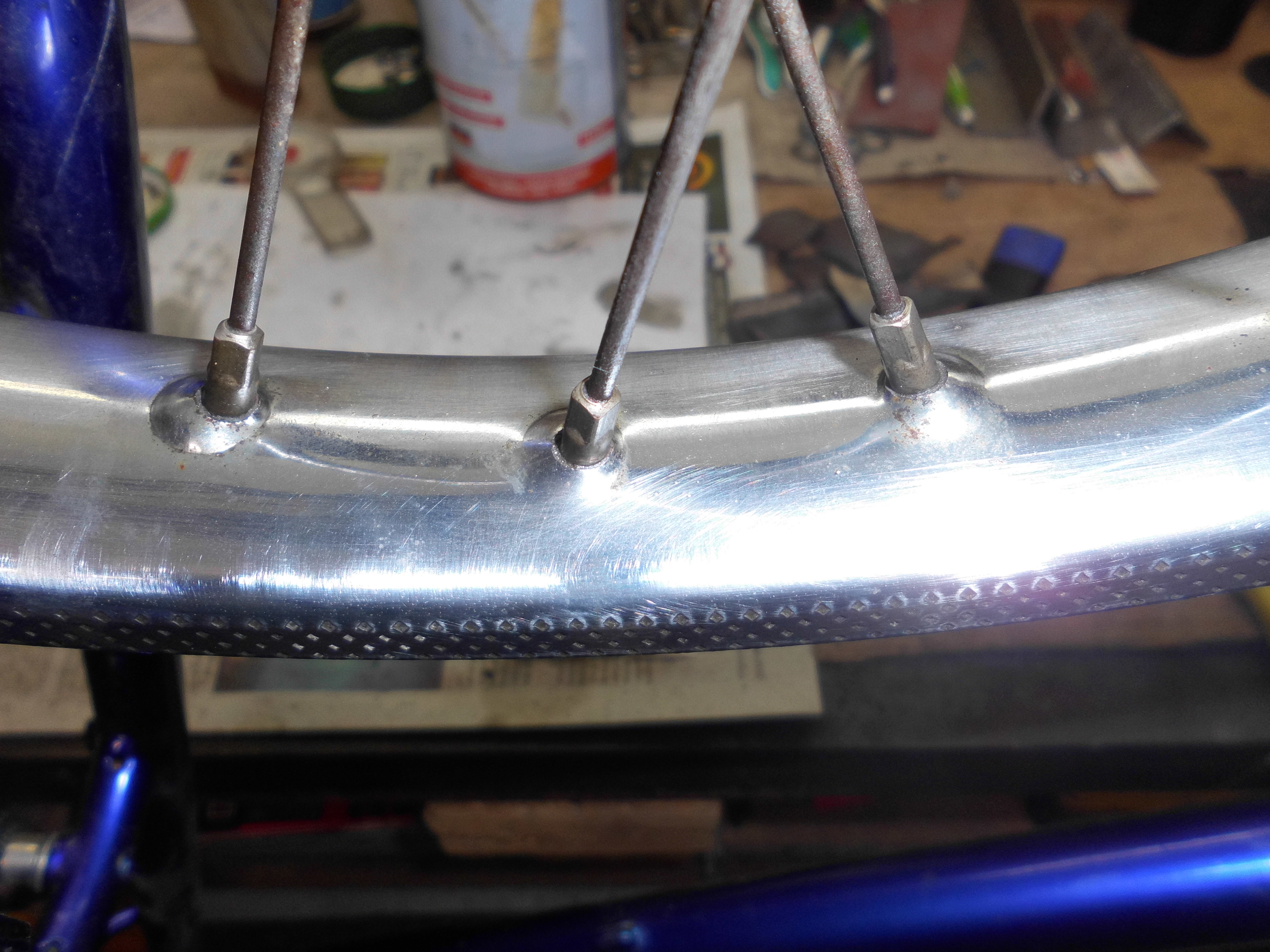

sieht aus als hast an den felgen geschliffen...das war ein fehler
mach chromschutz drauf, 2x im jahr, frühjahr ..herbst

Hallo Carinona.
Danke für die Tips/links
Ja,habe mit 280er Feinkorn geschliffen.
Hätte ich mal früher gefragt,beim Hinterrad bin ich schlauer.....
Vielleicht können die feinen Schleifspuren mit Elsterglanz
rausgeschliffen werden.Mal Schauen.
Das mit der Cola und Alufolie ist ja echt klasse :thumbup: :thumbup:
Beiträge: 9124
280 da hat die felge doch aua gesagt
evtl kannst da mit 1000er und 2000er papier noch was bessern, bzw polierpasten
ich würds übersehn und schützen, es geht sonst nur polieren, mit normalem chromschutz bekommst das erst in 100 jahren weg.
ich halte es immer noch für das besten im frühjahr und herbst die autoselbstwasch aufzusuchen, dauerwelle muss nicht sein,
aber der feine wachsfilm aus dem sprüher, in die schutzbleche etc

Derzeit bin ich noch damit beschäftigt,die Felgen mit Elsterglanz zu reinigen.Wurde mir von Carinona
empfohlen,die Paste ist echt klasse.

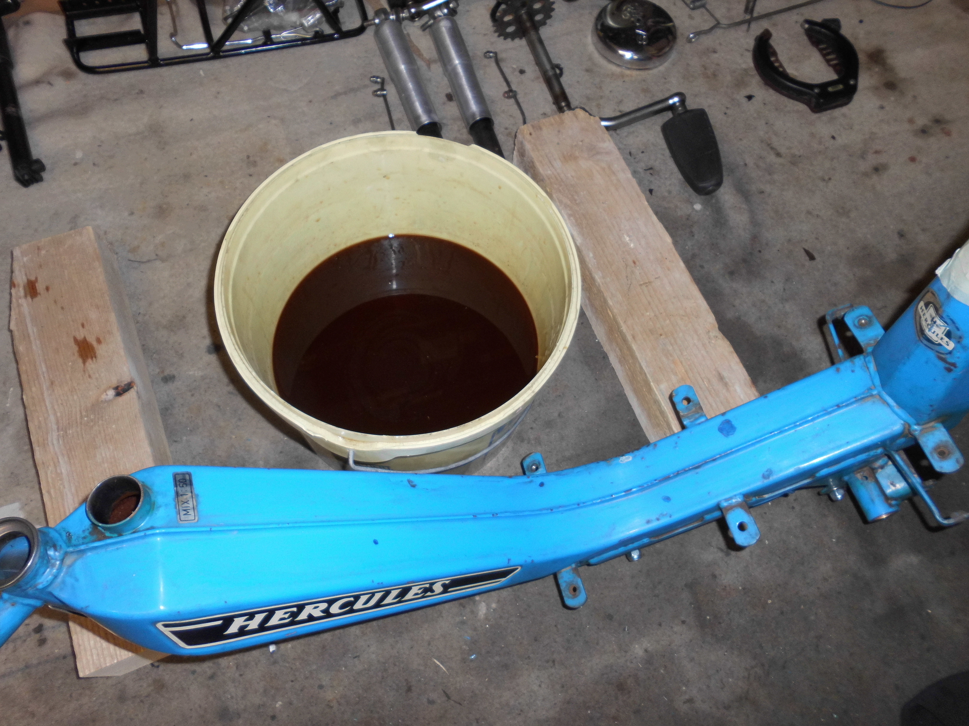

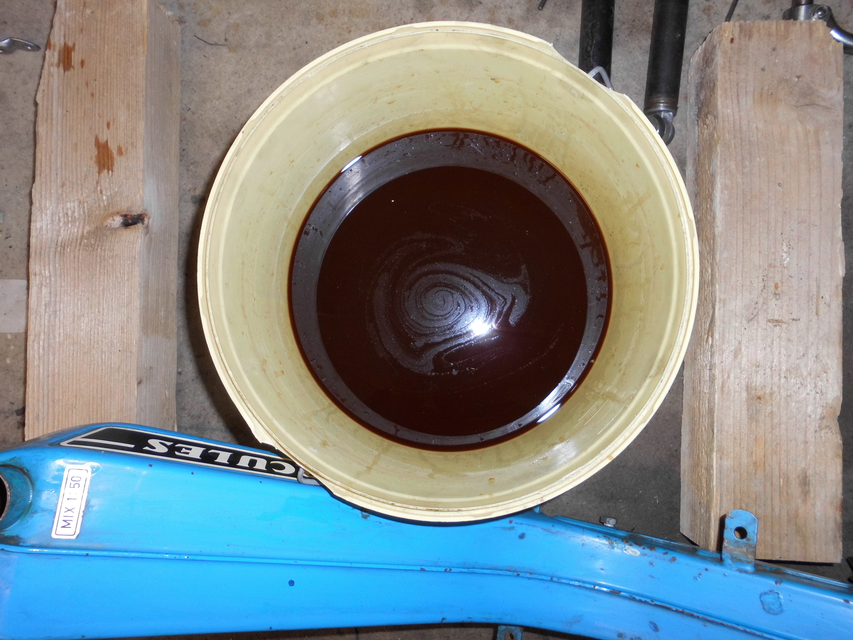

Heute Nachmittag habe ich bzgl, der Tankreinigung,das vor 3 Tagen eingefüllte Domestos ausgeschüttet.
Eine wirklich üble Brühe kam zum Vorschein,Photos anbei.
Nun ist die Zitronensäure für 3 Tage im Tank - hoffe das es klappt.

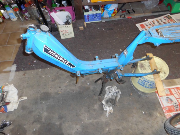

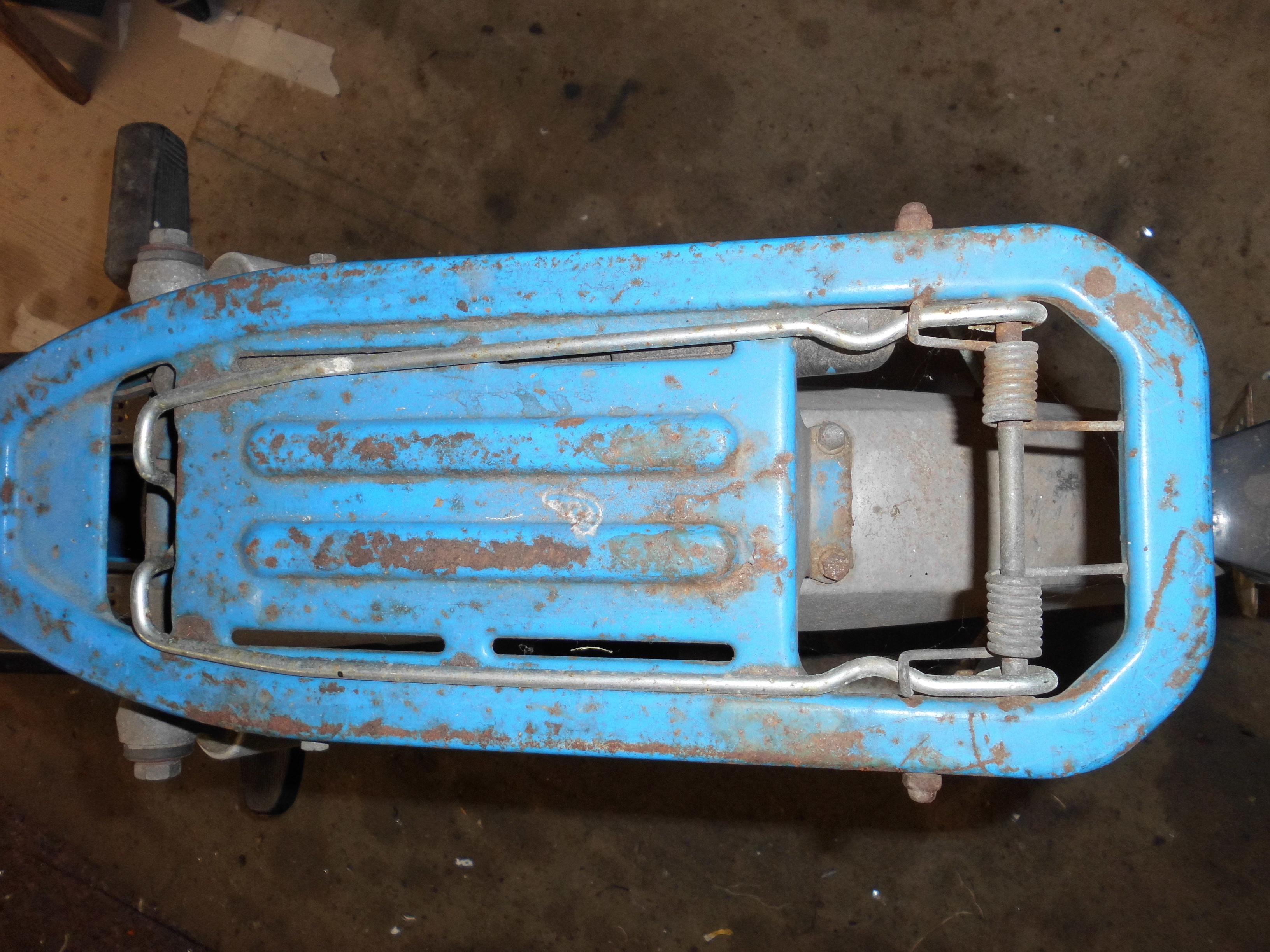

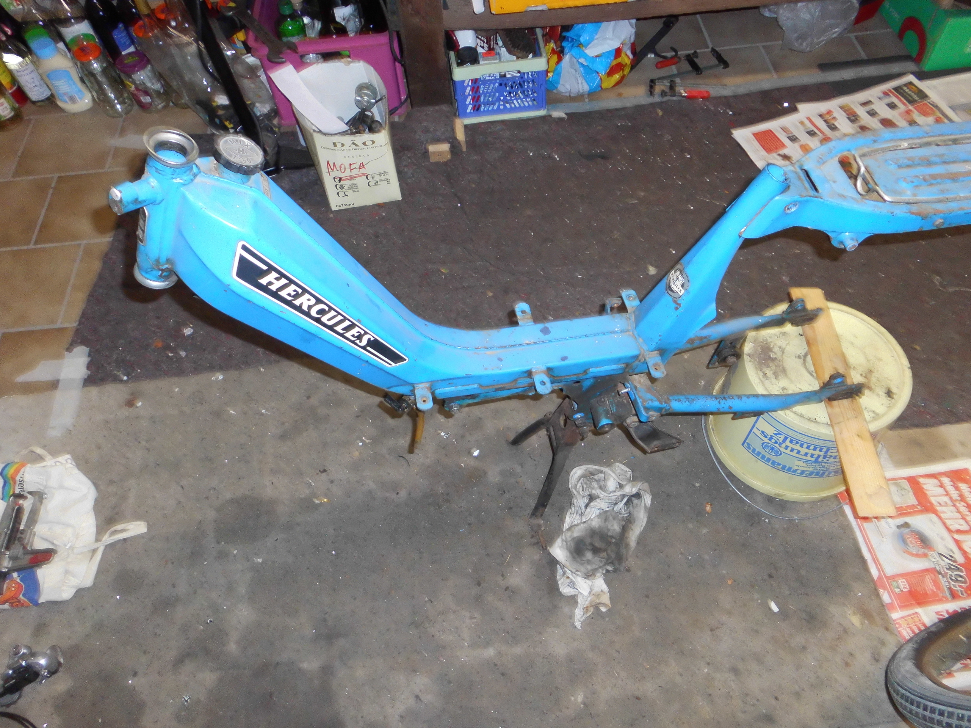

Die Lackierung meiner M2 sieht nicht mehr schön aus.Nun stelle ich hier im Forum mal die Frage.
ob es Frevel wäre,eine komplette neue Lackierung in Erwägung zu ziehen !?
Wünsche allen hier erstmal einen schönen Sonntag
Beiträge: 9124
der rahmen hat viele macken im lack...wüßte nicht was gegen neue lackierung mit org lackton spricht
weniger wert wird die davon nicht, der alte lack ist nicht erhaltenswert in dem zustand
