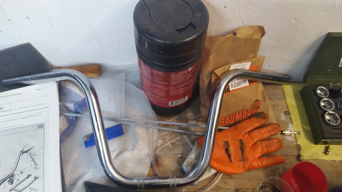

Anbei findet ihr ein Bild mit dem verbauten Lenker (Höhe 230mm , Breite 610mm).

wie kommst du drauf das das nur bei speziellen lenkern passt...
bei serien lenker passen auch serienzüge
https://www.mofa-shop.de/Schaltzug-Gang ... plett.html
https://www.ebay.de/itm/Hercules-Sachs- ... Swn-tZEaoU
https://www.ebay.de/itm/Hercules-Prima- ... SwEZdaM~Ac
du hast den normalen lenker
der hohe ist ca 30cm hoch
