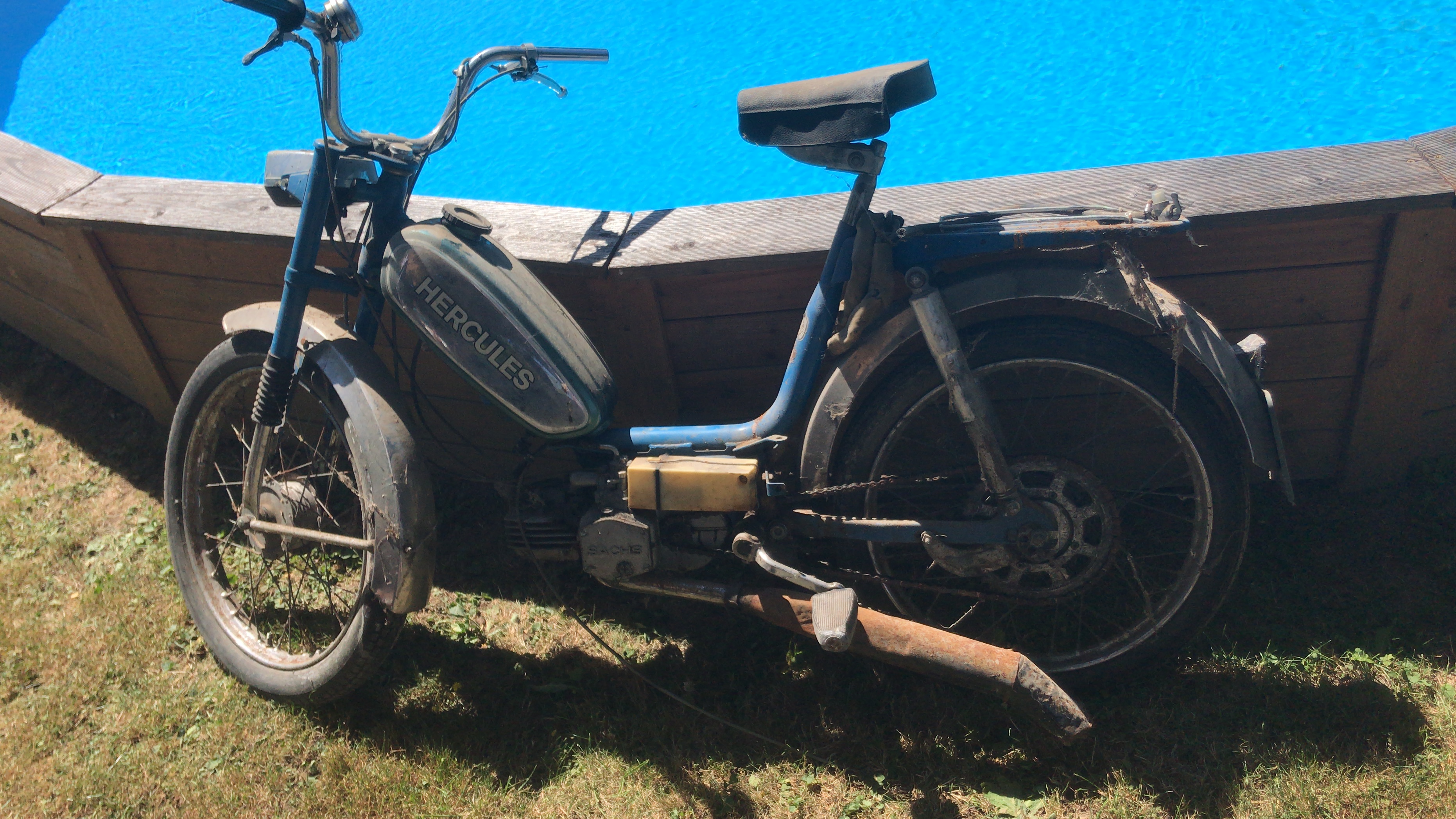

ich bin bin der Johannes 53 Jahre alt, sammele Dampfmaschinen, Modelleisenbahnen, RC-Modelle, Kameras, Autos und Schallplatten nebst Plattenspieler.
Neulich dachte ich, so ein Mofa... dass ist ja schon Kult irgendwie... :D
Nach ein wenig suchen und räumen kam dann auch tatsächlich eine M3 aus 1974 zum Vorschein, :D die ich vor Jahren einem Arbeitskollegen für DM 40.- abgeschwatzt hatte. Letztes Kennzeichen 1998. 9000 und ein paar zerquetschte auf der Uhr.
Welch ein Wunder, der Motor drehte sich noch. :lol: Na dann...
Nach oberflächlicher Reinigung nahm ich die Kerze raus, stratzte mal reichlich Motoröl in den Zylinder und drehte eine zeitlang langsam durch, bis die Terassenfliesen einen Ölfleck hatten.
Krümmer und Auspuff waren schon nach den ersten Metern schieben abgefallen. :thumbdown:
Dann baute ich den Vergaser aus, zerlegte ihn und putzte ein wenig halbherzig drin rum.
Der Tank war innen einigermassen sauber und Gemisch hatte ich auch noch. Verhältnis 1:15 von der Motorsense... Wer gut schmiert...
Der Motor sprang nach ein paarmal treten dann auch tatsächlich an, stotterte und rauchte aber ganz schön mächtig... :lol:
Okay, Sprit raus und frisches Gemisch 1:50 rein, was eine Minderung der Qualmwolken und eine geringere Geruchsbelästigung zur Folge hatte. :thumbup:
Sie sprang auch richtig gut an und drehte im Stand frei und munter hoch (einmal), so wie ich das von früher noch kannte. :thumbup:
Dieser Umstand motivierte mich enorm.
Fix einen Auspuff, Dichtungen, Züge, Gasgriff, Rücklicht und Getriebeöl bestellt.
Die ersten Fahrversuche waren dann aber mehr als bescheiden. Das Ding zieht nicht und die Leerlaufdrehzahl ist nicht einstellbar. :roll:
Die Nadel hängt in der zweiten Rille von oben. Alle anderen Stellungen habe ich aber auch schon durch.
Klar, irgendwas musste da ja gewesen sein, sonst hätte mein Kollege das verranzte Ding nicht weggegeben.

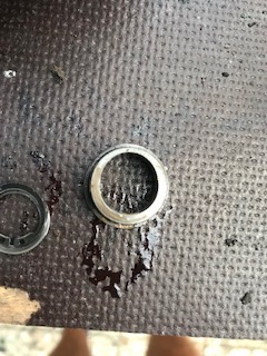

Ich habe den Motor ausgebaut und komplett zerlegt.
Dabei bin ich über folgendes gestolpert:
- Auslasskanal zu Dreiviertel verkokt
- Undichtigkeit Getriebegehäuse zum Motor, Getriebeöl im Kurbelgehäuse (Öl hatte ich aufgefüllt und nun war kaum noch etwas drin, kein Verlust nach aussen)
- Lager Getriebewelle eingelaufen, Welle wackelt, bedingt durch die Undichtichtigkeit Getriebe zum Kurbelgehäuse vermutlich dann auch Falschluft.
Gibt es da noch Teile für?
Grüße Johannes

hauptwelle automatik https://www.ebay.de/itm/Hercules-Prima- ... SwJZBdcSjt
Das ist die falsche Welle weil: er hat den "kurzen" 504er Motor, die gezeigte ist für den 505er mit der Pedalwelle im Motor ist. Das kleine Ritzel auf der Welle ist also Überflüssig. (passt glaube ich theoretisch von den Abmaßen, könnte also genommen werden)
Wenn ich die Fotos der "Kragenbuchse" also des kleinen Gleitlagers sehe ist es wie bei mir. Die war auch total verschlissen. Die Kragenbuchse gibt es aber noch. Nur wegen der Buchse die ganze Welle tauschen ist aber imho überflüssig
Nachbau in Bronze:
https://www.ebay.de/itm/KTM-DKW-Rixe-Mo ... SwtcRcE9Zt
https://www.technik-ostfriese.com/techn ... mtei/4.php
Er braucht die Pos.28, die Nadeln der 504er Welle (in Pos.30 verbaut , und auch nicht weiter zerlegbar) lassen sich nicht tauschen, sind aber (meine Erfahrung) auch nie verschlissen...

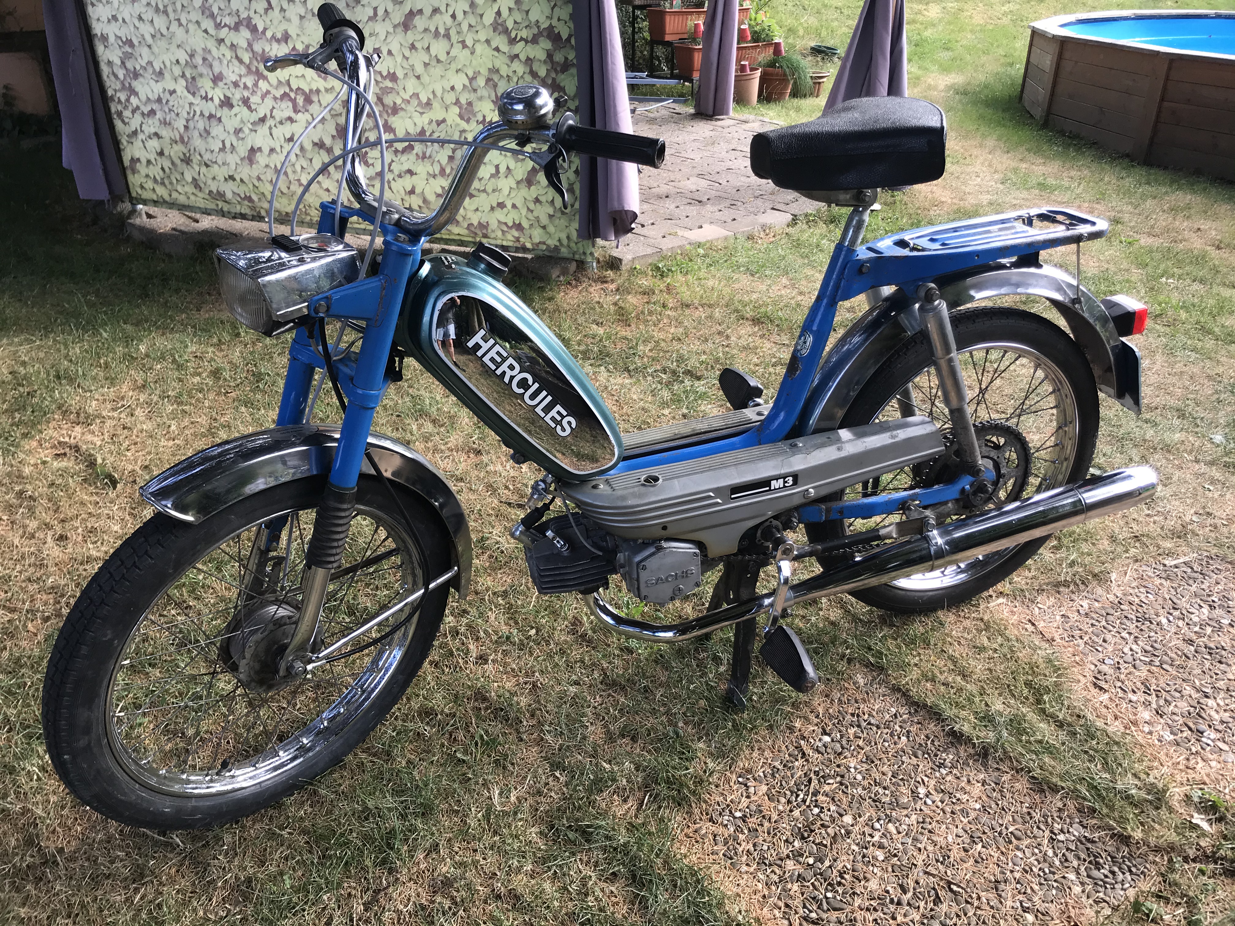

so liebe Freunde...
SIE LÄUFT!
Nachdem gestern die Teile kamen, konnte ich den Motor wieder zusammenbauen.
Das ging auch, Dank der Anleitung recht fix und lief relativ problemlos. Nochmal danke für den Link!
ABER...
Standgas hab ich noch immer nicht. Der Motor geht sofort aus.
Sie zieht gut, läuft schön, springt gut an, warm wie kalt, qualmt nicht.
Was habe ich alles gemacht:
- Motor komplett zerlegt
- Lager Kurbelwelle und alle Dichtringe erneuert.
- Unterbrecherkontakte erneuert
- Zündkerze, Stecker, Leitung erneuert
- Kondenstor erneuert
- Alles nach Lehrbuch eingestellt
- Zylinder gehont
- Kolbenringe erneuert

Stand der Dinge...
So, wie oben schon geschrieben, sie läuft. Um mich dem Standgasproblem anzunehmen hatte ich heute keine Lust.
Stattdessen habe ich einen Apfelkuchen gebacken.
Der Tipp von Carinona mit Alufolie und Cola den Chrom zu reinigen war schon genial. Ich habe das Rezept ein wenig verändert und statt der Cola einen Lackreiniger genommen. Das hat mindestens genau so gut funktioniert.
Wenn ich demnächst wieder etwas Muse habe, reisse ich sie vielleicht komplett auseinander um den Rahmen zu lackieren. Die Farbe des Tanks ist ja auch eine andere, obwohl das so schlecht nicht ausschaut.
Investiert habe ich viele Stunden Arbeit und in etwa € 300.-
Es hätten ca. € 80.- weniger sein können...
Warum das so war berichte ich dann in einer anderen Rubrik.
Nochmal vielen Dank für die vielen Tipps und Links!
Grüße Johannes

Re: Ein Neuer
sieht doch schon gut aus.
Ich bin ein Patina-Fan, ich würde den Rahmen so lassen und das Blau des Tanks angleichen.
Wenn du alles lackiert ist es "steril" und der neue Lack passt dann nicht zu den Chromteilen. Ich finde man kann dem Fahrzeug (in gewissen Grenzen) das Alter ruhig ansehen.
Aber das ist nur meine Meinung, mach wie du es für richtig hälst...
Meine beiden (M2+P1) sind technisch gut aber die Patina ist geblieben.
