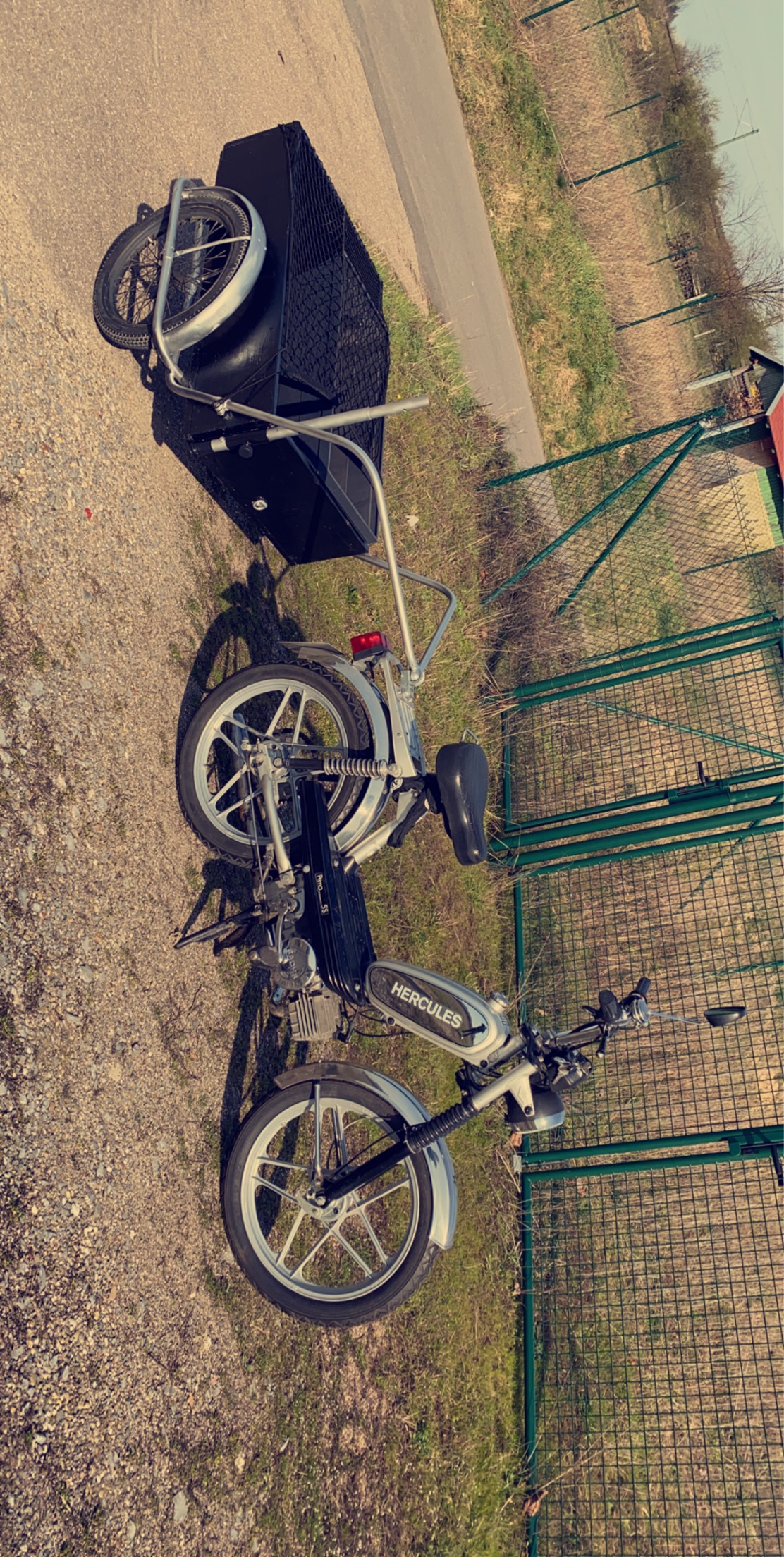

Anbei mal ein kleines Bildchen von dem guten Stück
