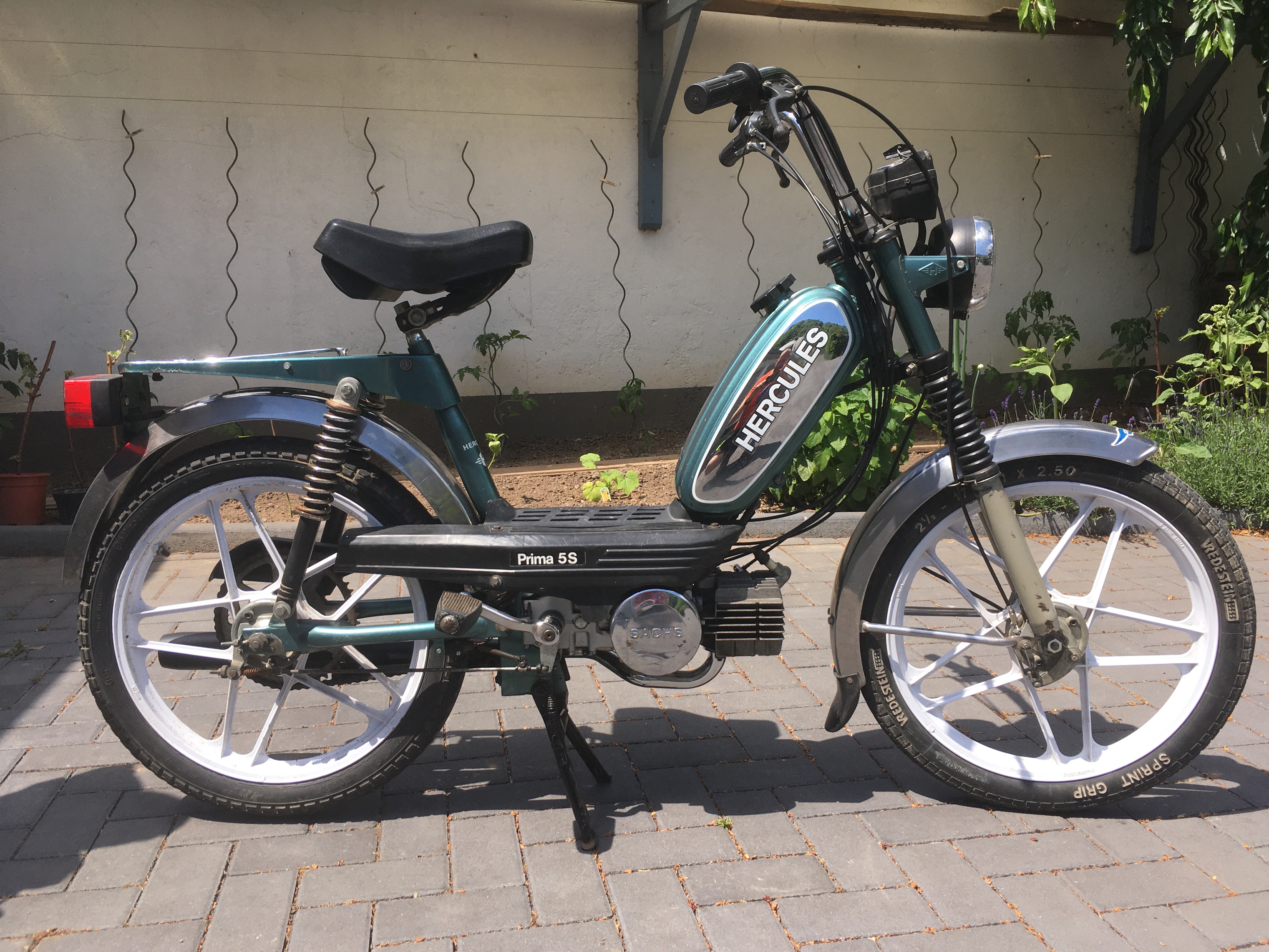

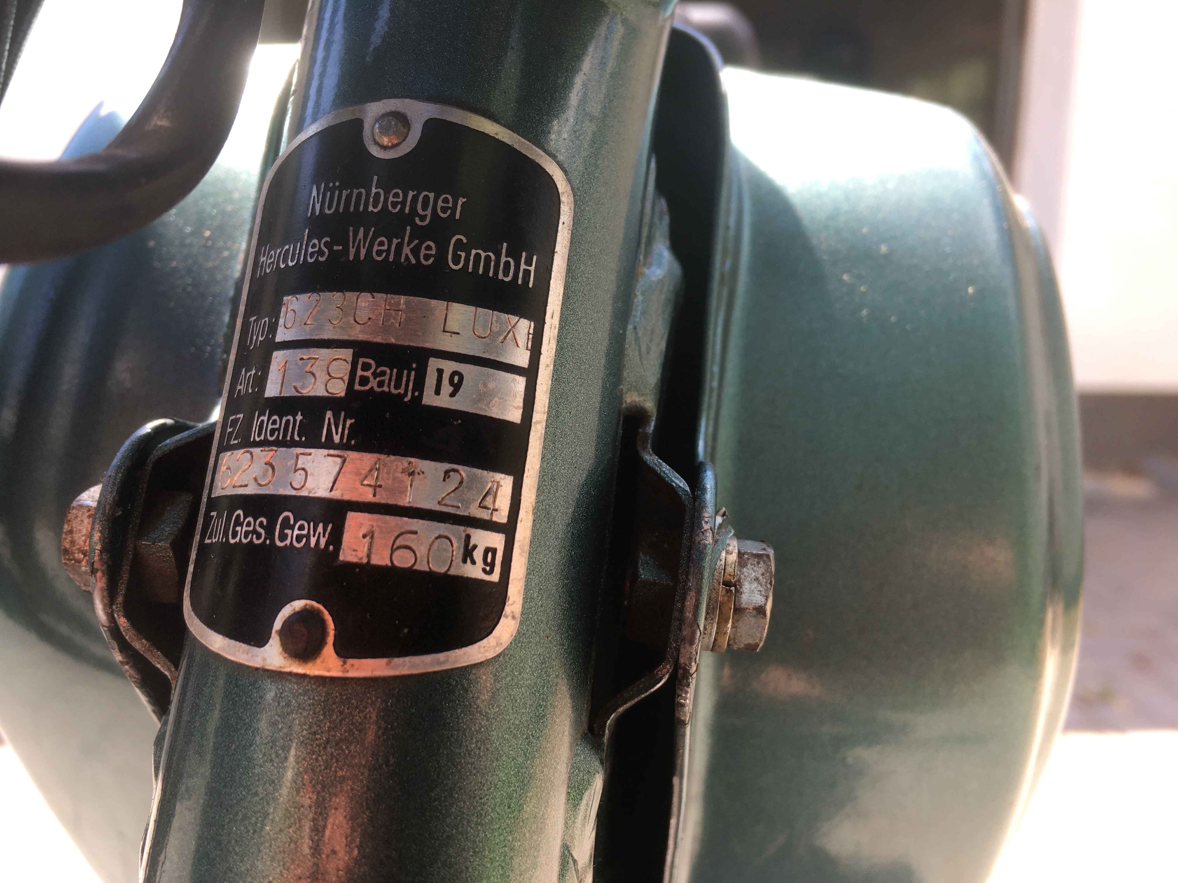

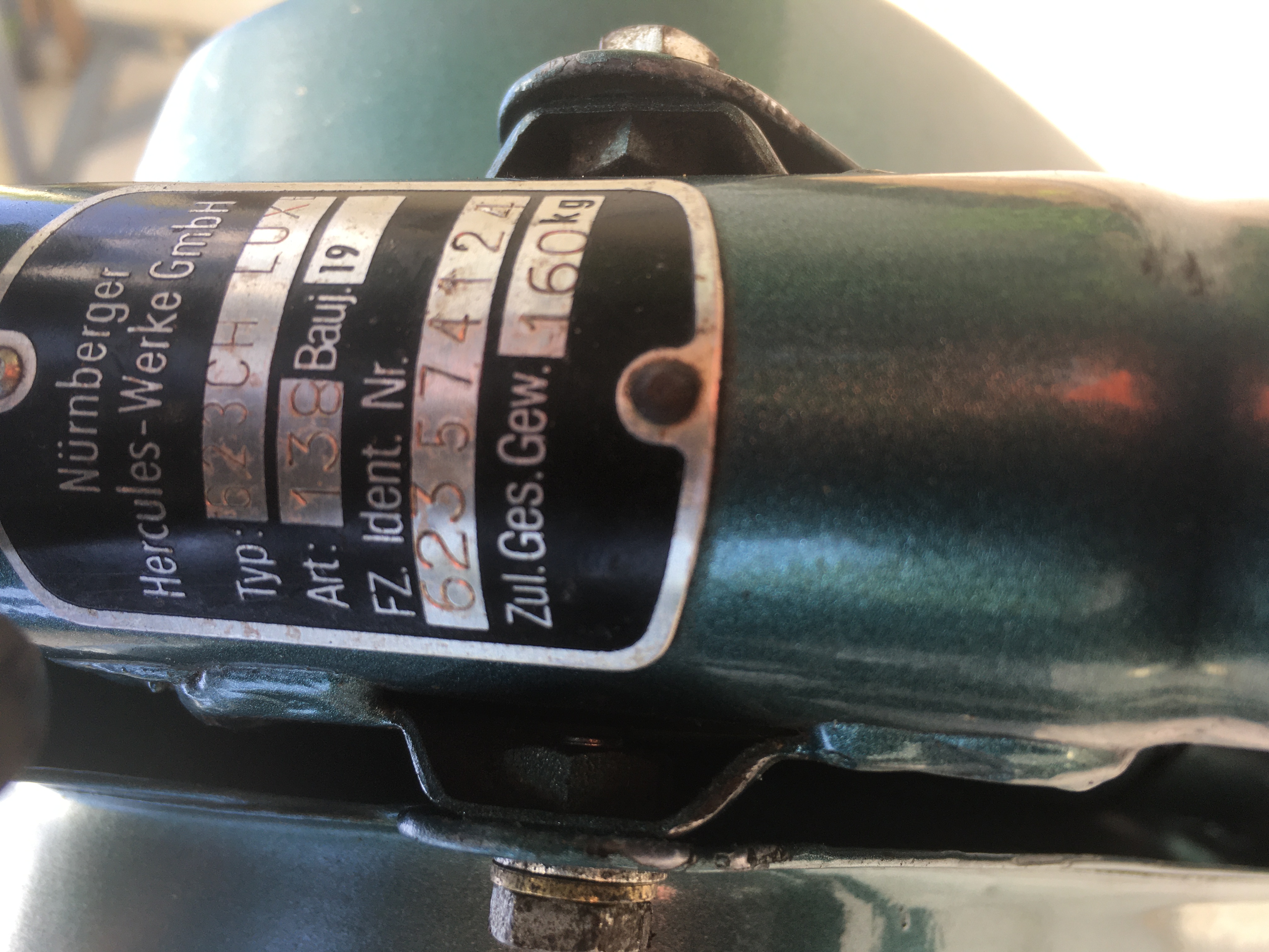

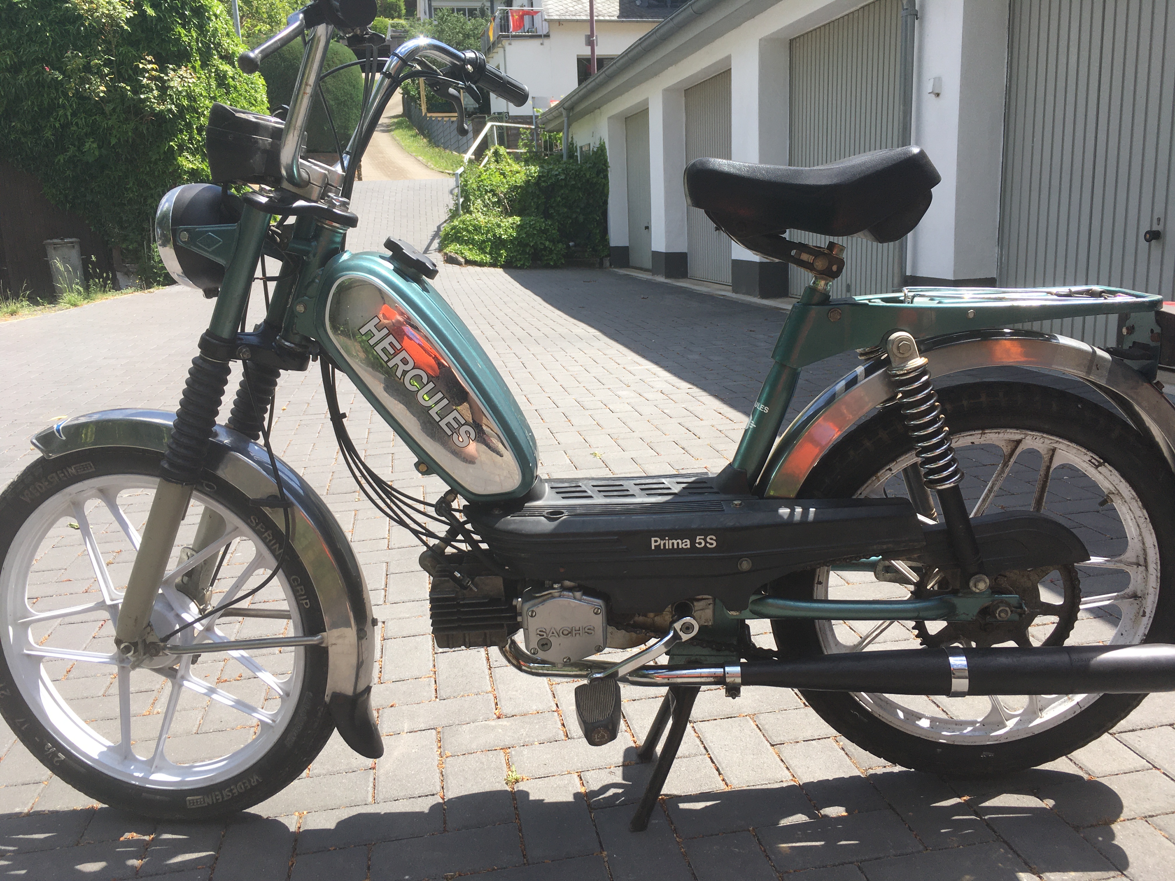

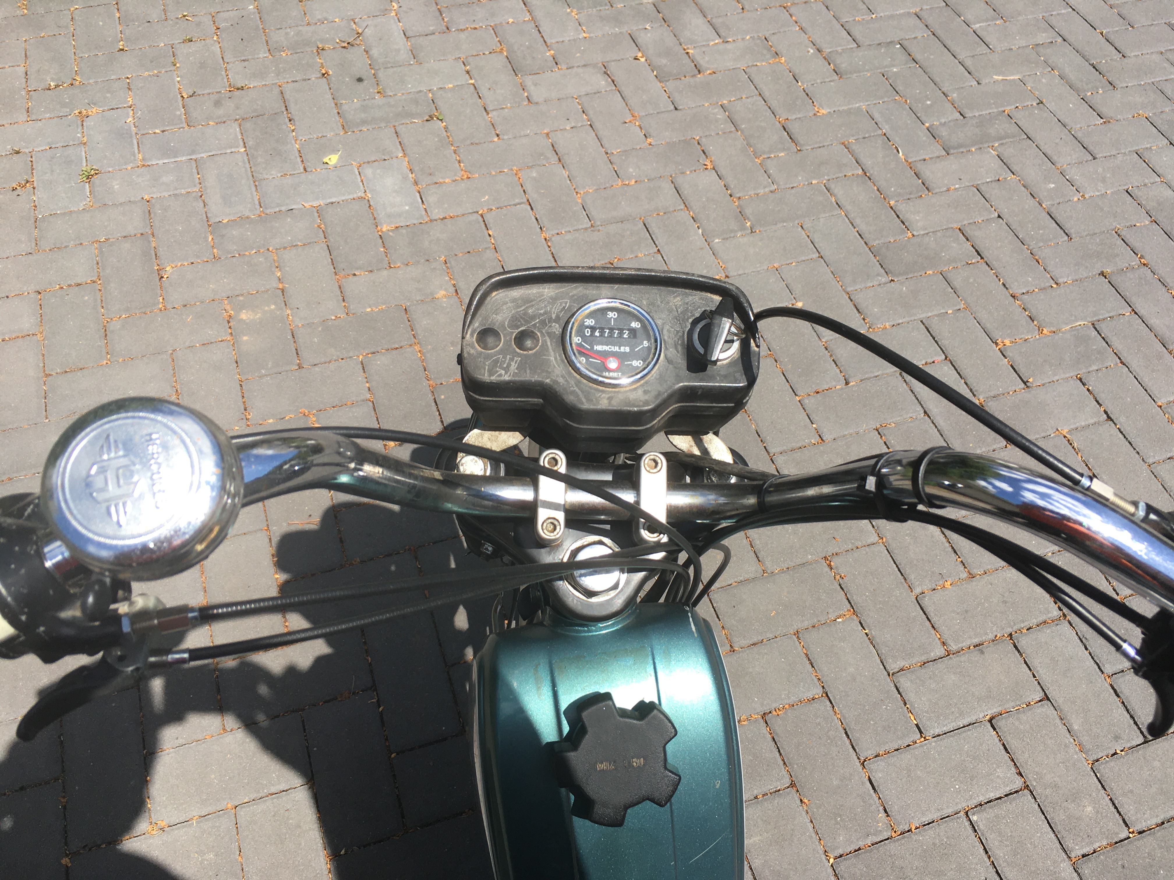

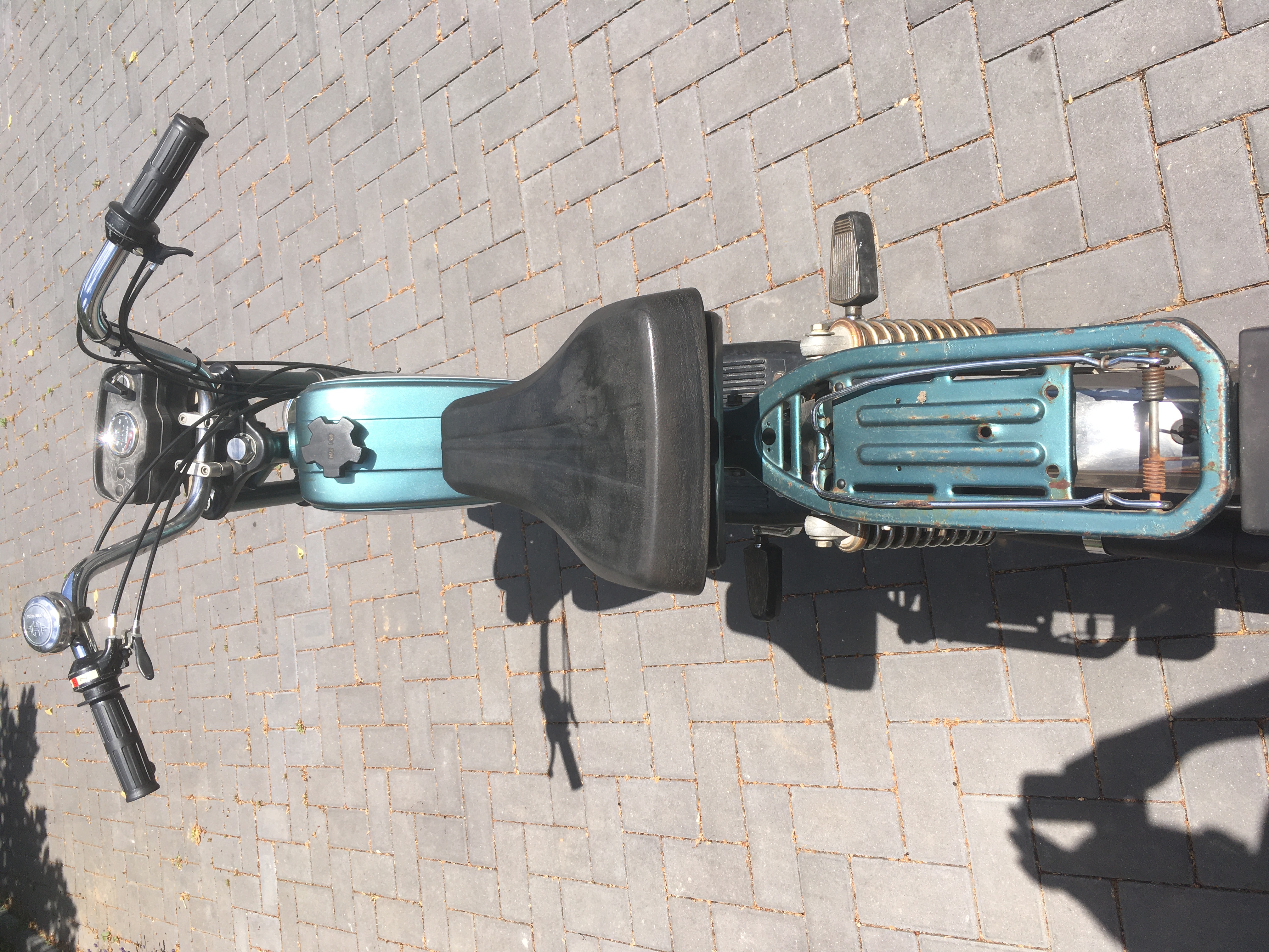

Wie versprochen die Bilder
Beiträge: 9007
Re: ABE Prima 5S
ohne frage ne schöne 5S oder ne umgebaute prima 5, glaube es ist alles original 5S, etwas um die 1988,
feine sache , tachostand ist glaubhaft, wert 600-800eu, mit etwas kosmetik....es gibt den lack zum nachlackieren von gepäckträger zu kaufen zb
dunkelgrünmet.412
sieh mal an die seite vom lenkkopf
da ist die fahrgetellnummer eingeschlagen
https://www.hercules-jogging.de/hauptse ... child.html
das typenschild kann falsch sein
am rahmen die nummer sollte mit 634 anfangen, wenn dem so ist, stimmt das typenschild nicht, und das kann gar nicht stimmen, es ist keine hercules typ 623.
sag mal die ersten 3 zahlen vom rahmen
es könnte prima 5S 634-021 sein --- oder -031

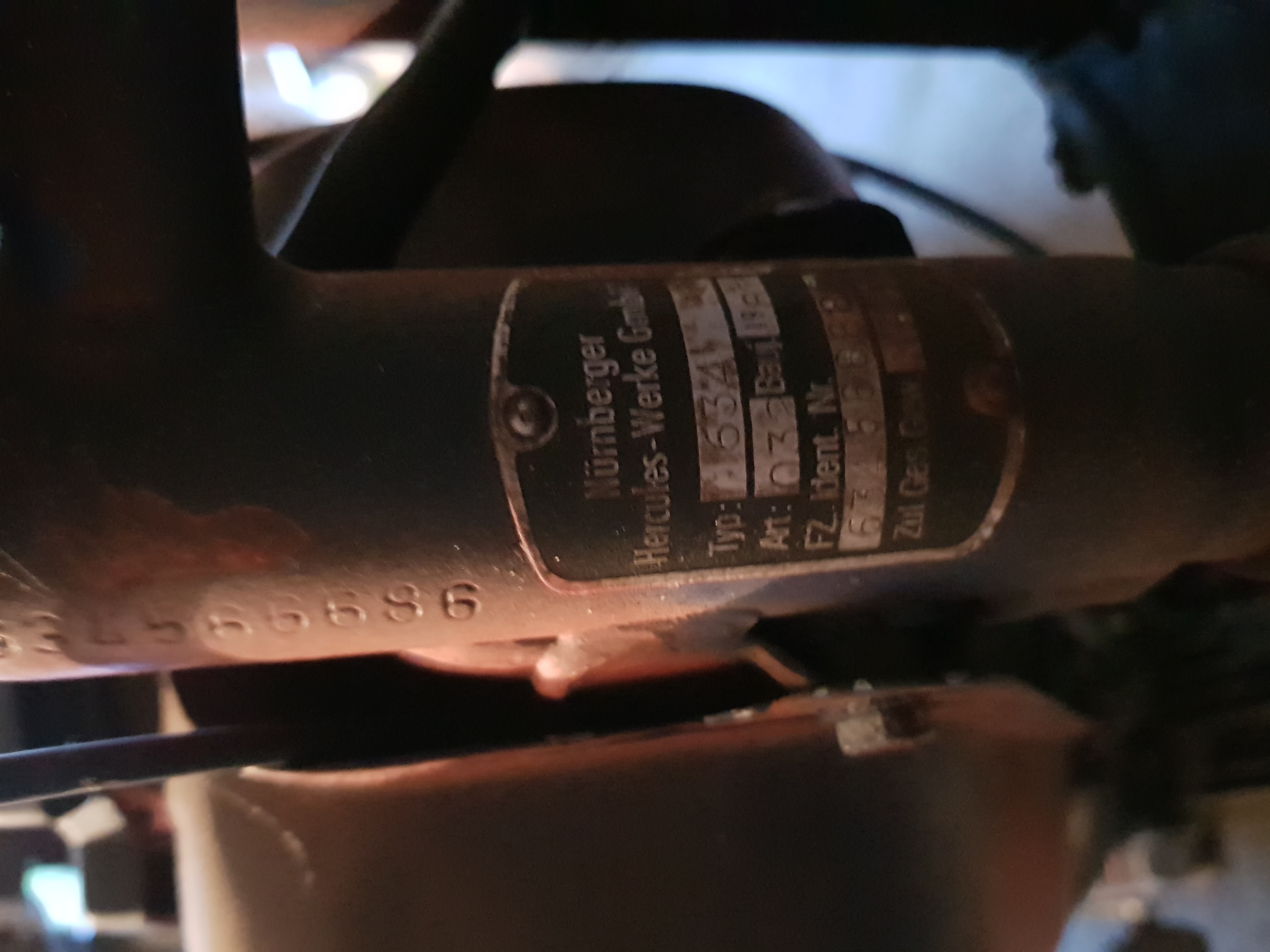

Aha das Typenschild ist zu 100% falsch und das Baujahr dürfte 1987/88 sein und habe deine Rahmennummer mit meine verglischen Ergebnis ist das deine ca.7500Stück später als meine gebaut worden ist.
Ja das Passt Zylindernummer 0213 146 570 stimmt auch mit meiner Überein und die ABE Nr:9333I,ich hänge mal mein Datenblatt an und besorge dir eine Unbedenklichkeisbescheinigung und dann kann SFM dir auch eine ABE ausstellen.
Mhm deine 5S sieht für das Alter noch echt gut aus.....
Beiträge: 9007
Re: ABE Prima 5S
kann auch noch 1989 sein
und das typenschild muss ab!,,bevor das ärger gibt

Re: ABE Prima 5S
Nun welche ART-Nr.kann ich jetzt nicht genau sagen,da für müßte ich in die Garage gehen und auf Typenschild schauen,ich glaube das es mehre für die "S" gibt.
Ich denke du wirst die gleiche ABE bekommen wie die von mir Angehangen wurde,so war es bei meiner 89er Prima 5 auch da bekarm ich von SFM die gleiche....
