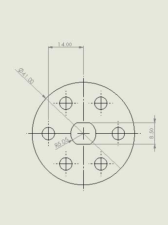

Ich schreib mal wieder was in diesen Thread, hatte die Updates irgendwie bei Norbi eingestellt.
Inzwischen ist mein neuer Motor angekommen und ich hab die passenden Halterungen fertig.
Die Riemenscheibe der Piaggio Ciao passt zwar, aber sie hat ein wenig Spiel (die abgeflachte Seite passt), da sie fuer eine 14er Welle ist, der Motor hat aber eine 12er
Daher hab ich mir was zusammenbraten wollen.
Ritzel abgeschliffen und Riemenscheibe aufgedreht und dann verschweisst.
das ist aber Mist, das verzieht sich in alle Richtungen, also ein neuer Plan.
Re: E1 - mal was Anderes
Verfasst: 15.07.2020 09:03
von LXF
Das lass ich jetzt lasern und dann wirds auf die Riemenscheibe geschraubt.
