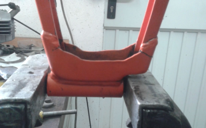

sehr schönes Projekt. Der Zustand sieht wirklich übel aus. Da waren bei mir M2 und P1 ja noch echt gut beieinander...
Von wann ist die M2? Hat ja auch noch die Blechpress-Schwinge. Meine war unten eingerissen, im Übergang zum Pressteil der Lagerung, guck da mal genau hin. Möglichkeiten hast du ja scheinbar alle :top: Mit den Silentlagern fährt es sich aber auch halbwegs ok...

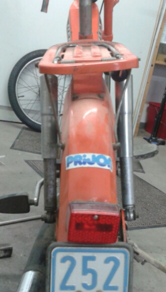

Das mit den Federbeinen habe ich damals genau so gemacht, Ausgebeult, gereinigt und neu geschmiert -> fertig... Die lagerung mit dem Gewebeschlauch war auch abenteuerlich...
... abenteuerlich finde ich auch die Anhängerkupplung.

Ach ja, der Sattel ist an der gleichen Stelle gerissen wie meiner war :-) kleben geht mit nix... Ich hab den mit Kabelbindern "genäht", mittlerweile aber nen guten gefunden.
den Gepaecktraeger hab ich fuer 8Euro aus ebay. da hab ich keine Lust zum Verschweissen und Geradebiegen
