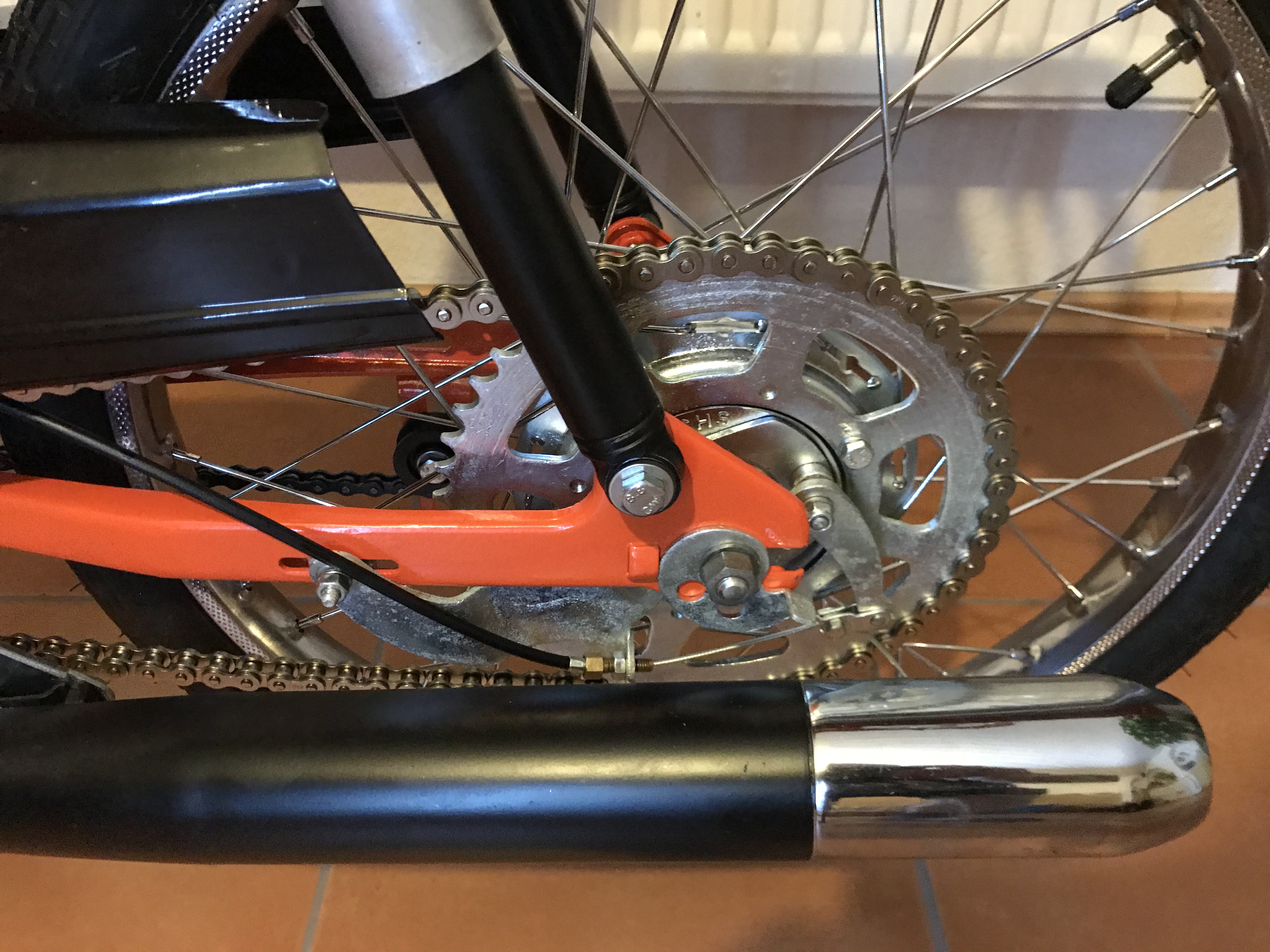

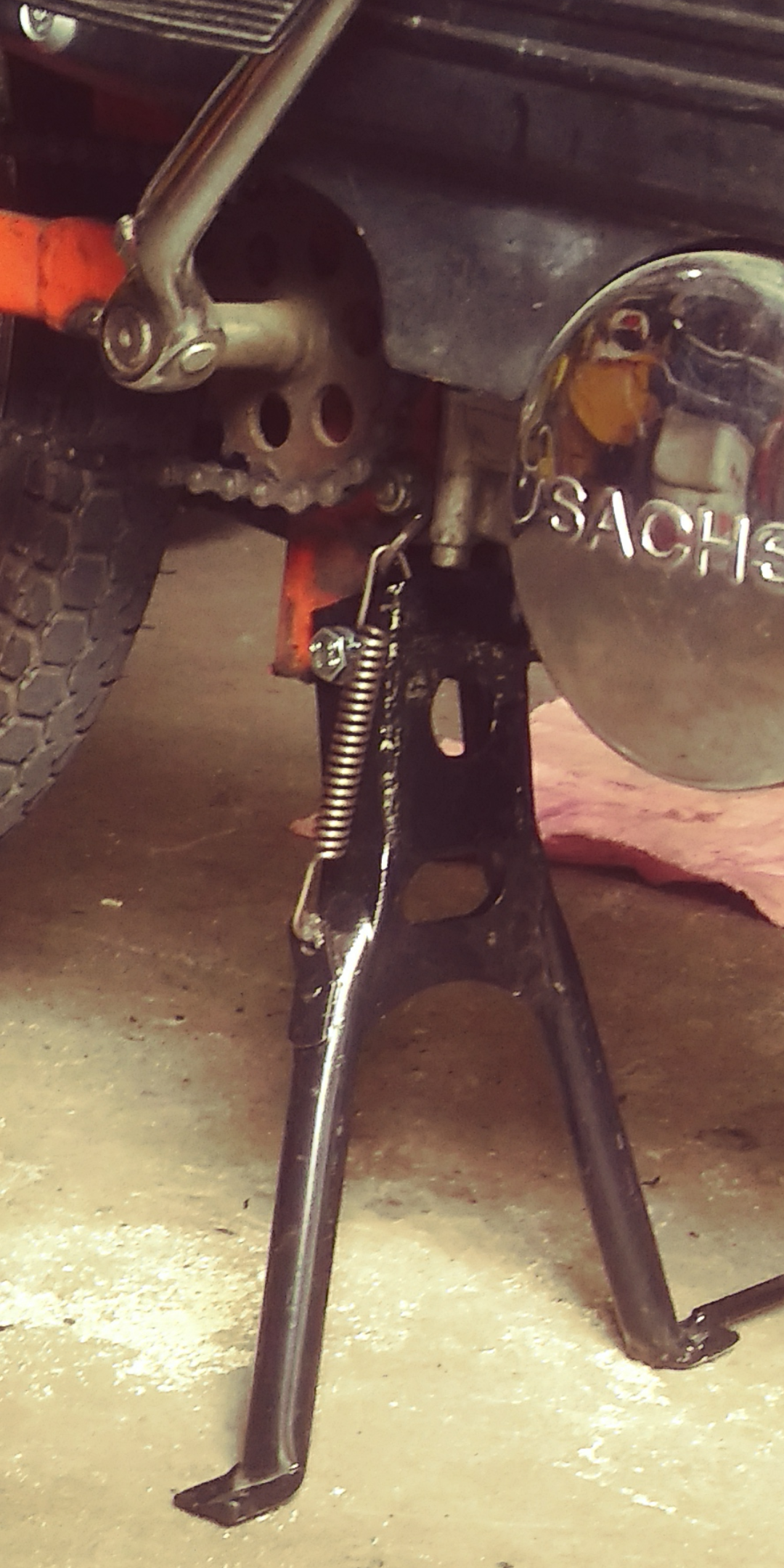

Könnte mir mal einer ein Bild machen wie das obere kleine Blech aussieht, oder besser von der ganzen Konstruktion.
Das Blech war nicht dabei und auch nur so ne komische lange Feder.
Das geht so nicht, das hakelt an der Motorbefestigungsschraube.

Die Feder auf dem Foto stammt aus meinem Fundus und war extrem stramm. Ist dann durch eine andere ersetzt worden. Moped Händler haben die z.b.
https://www.ebay.de/itm/Hercules-Prima- ... SwoSxeXkD5
Das Bild mit der Feder:

Hmmm.
Ich hab doch den ganz alten Ständer dran.
Re: Restauration M2
LXF hat geschrieben:
07.03.2020 23:45
Hmmm.
Stimmt. Hast ja von mir bekommen... Dachte nicht das das da anders ist
https://www.ebay-kleinanzeigen.de/s-anz ... -305-16664
Sieht auf den Bildern aber so aus als würde das auch da eingehängt. Ansonsten würde ich mir unten auch ein Öhrchen dran schrauben. Damit die Feder etwas weiter weg kommt.
Da ist aber auch nichts zu sehen:
https://www.technik-ostfriese.com/techn ... 505pfw.php
Re: Restauration M2
Ja, ich hab’s genauso gemacht wie abgebildet.
Ich könnte noch die Schraube umdrehen, aber so war’s ja gezeichnet,
Vielleicht auch ne Schraube in den Ständer als Abstandshalter!?
08.03.2020 09:54
Ich würde wahrscheinlich nen kleinen Blechwinkel machen und ihn mit ner Schraube (ggf. drehbar) befestigen. Aber deine Idee mit der Schraube zum einhängen ist auch nicht schlecht.
Re: Restauration M2
Hab die Ständerschraube gedreht. Jetzt gehts vorbei

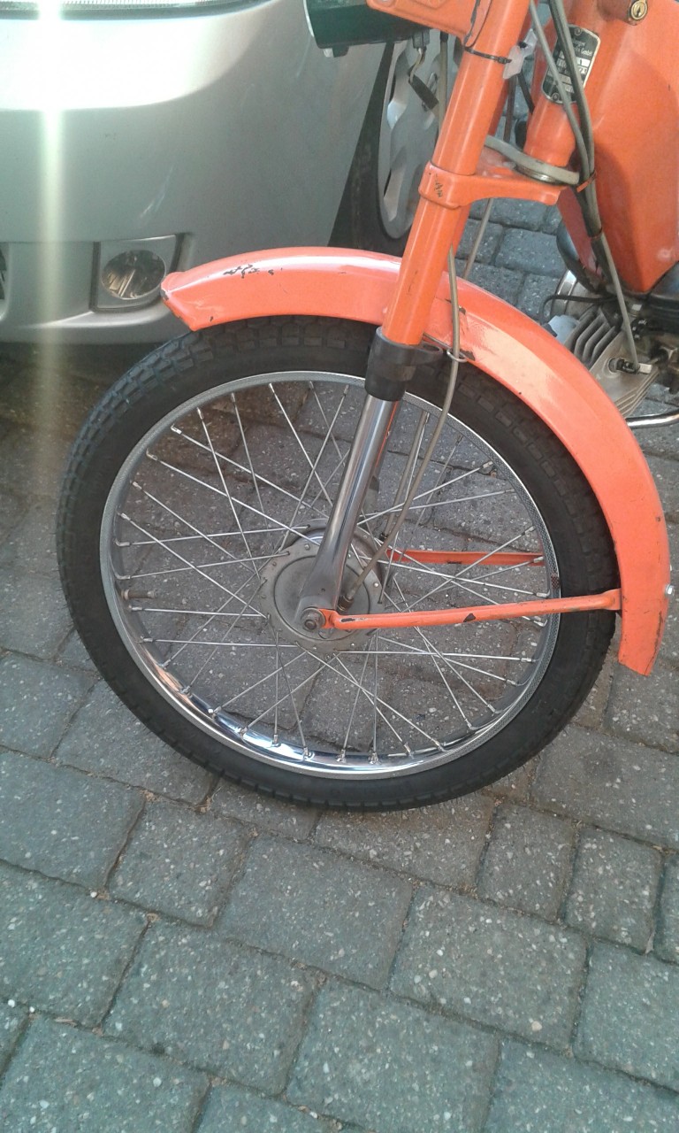

So, das ist das „Feddisch“ Bild für mein 2019/2020 Winterprojekt:
Ich möchte mich noch einmal bei Raphael und Dieter für die Hilfe bedanken, das ein oder andere Teil werdet ihr sicher wieder erkennen.
Den Probelauf mache ich dann wenn es nicht mehr so feucht draußen ist.
Eine schöne 2000er Saison an alle!
Dirk

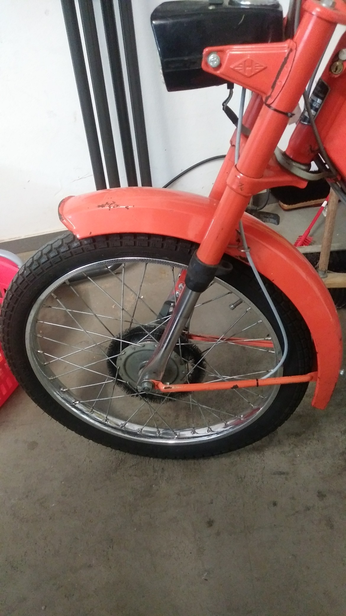

unfassbar schön ist sie geworden! Ich bin doch schon etwas neidisch! Glückwunsch zu der tollen Arbeit!
Vor der ersten Ausfahrt würde ich vielleicht die Tachowelle noch anders verlegen. Jetzt scheint sie vorne auf dem Gabelrohr aufzuliegen. Wenn es blöd kommt, "schubbert" Dir die Welle an dem Gabelrohr beim Einfedern im Laufe der Zeit häßliche Stellen in den schönen neuen Lack.

Dirk hat geschrieben:
08.03.2020 18:20
...Vor der ersten Ausfahrt würde ich vielleicht die Tachowelle noch anders verlegen. Jetzt scheint sie vorne auf dem Gabelrohr aufzuliegen. Wenn es blöd kommt, "schubbert" Dir die Welle an dem Gabelrohr beim Einfedern im Laufe der Zeit häßliche Stellen in den schönen neuen Lack....
Genau das hab ich auch gedacht. Wollte aber nicht direkt an dem wirklich tollen Teil rumkritteln.
Lt. Ersatzteilliste gehört an die Stelle ein kleiner separat befestigter Drahtbügel durch den die Tachowelle geht. An der Stelle geht er nicht durch die Gummiöse der Gabel.

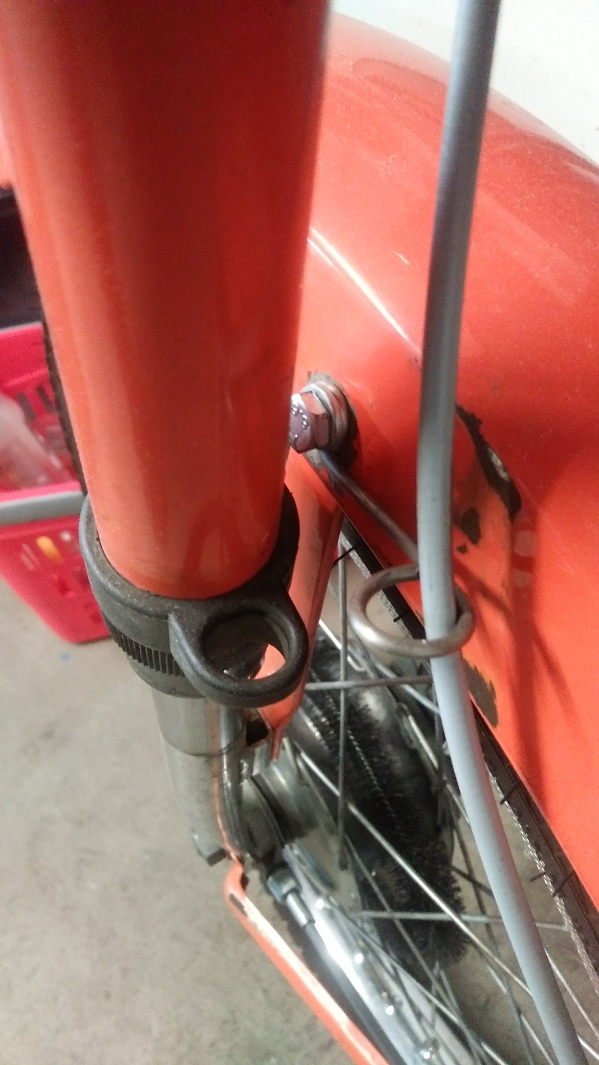

Danke für den Tipp.
Problem gelöst:
Re: Restauration M2
https://www.technik-ostfriese.com/techn ... pfw/10.php
Pos.25
Sieht meiner Meinung nach "unaufgeräumt" aus wenn die Welle aussen vorbei läuft. Je mehr Biegungen desto unruhiger läuft der Tacho.
Hab die Öse aus nem Stück Edelstahl Draht gebogen. Die kommt mit unter die Schraube des Schutzblechs.
Die Öse gibt es lt.Liste auch auf der Bremsseite
Pos 15
https://www.technik-ostfriese.com/techn ... 5pfw/8.php
Sehe auch gerade das auf meinem Foto oben noch die viel zu Kurze Welle verbaut ist die drauf war. Mittlerweile ist ne längere drin.

Der Vorteil ist das die Öse mit federt. Bei mir war die noch dran als ich die bekommen hab. Total verrostet.
https://victoria-oldtimer.de/webshop/Halteoese
