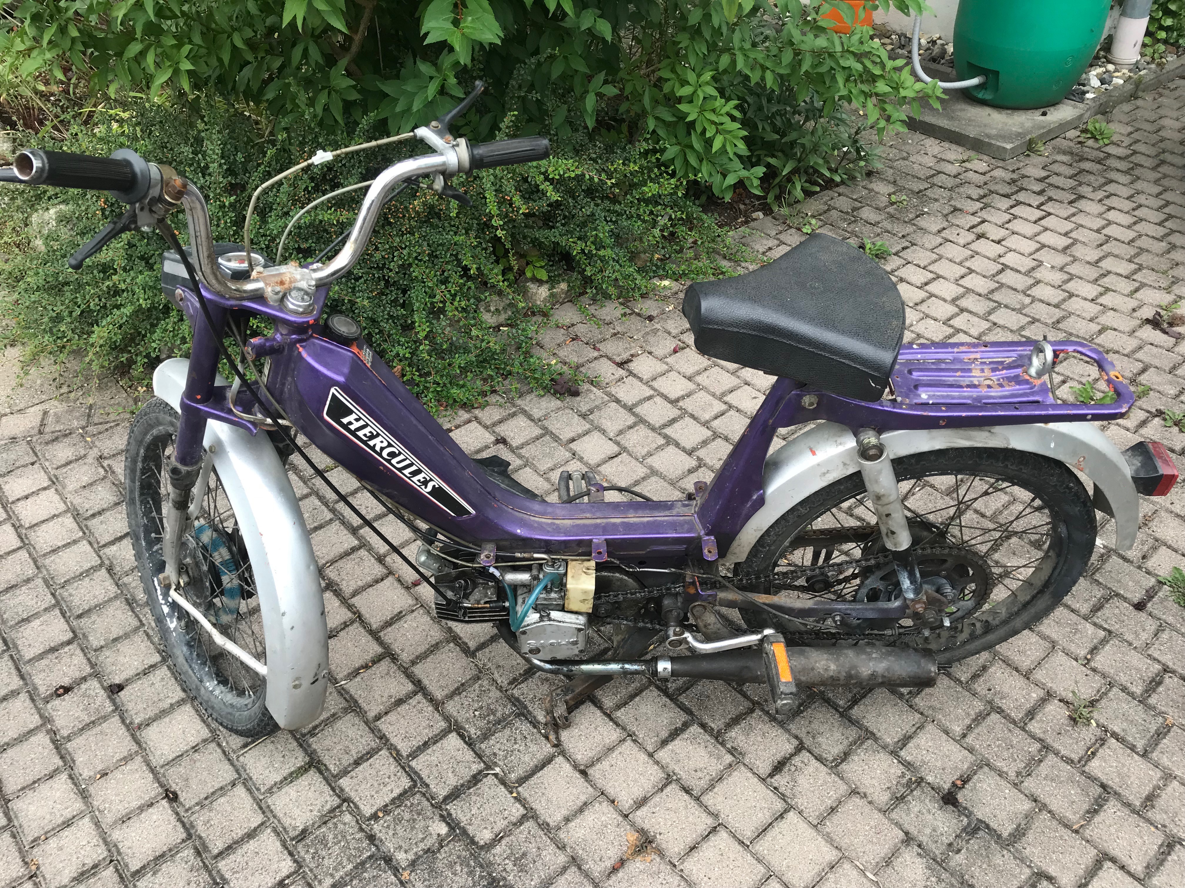

Ich wollte immer schon mal ein Mofa mit Rahmentank.
Ich bin mir auch im klaren, dass so ne M2 ein Haufen Arbeit ist - und diese Kiste erst recht - aber die muss gerettet werden.
Substanz soweit i.O.
Nen Satz neuer Raeder mit Schlauch gabs mit dazu.

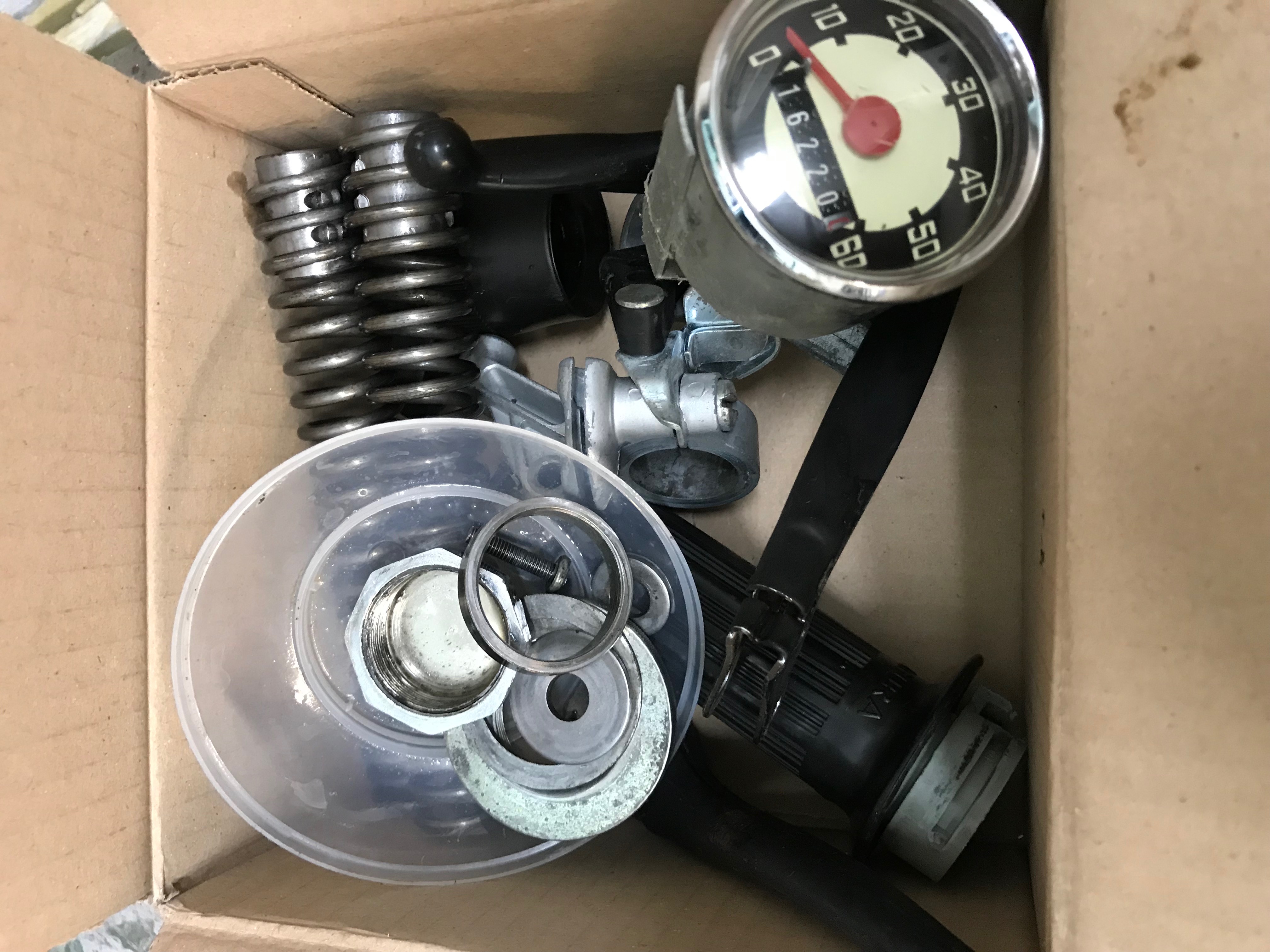

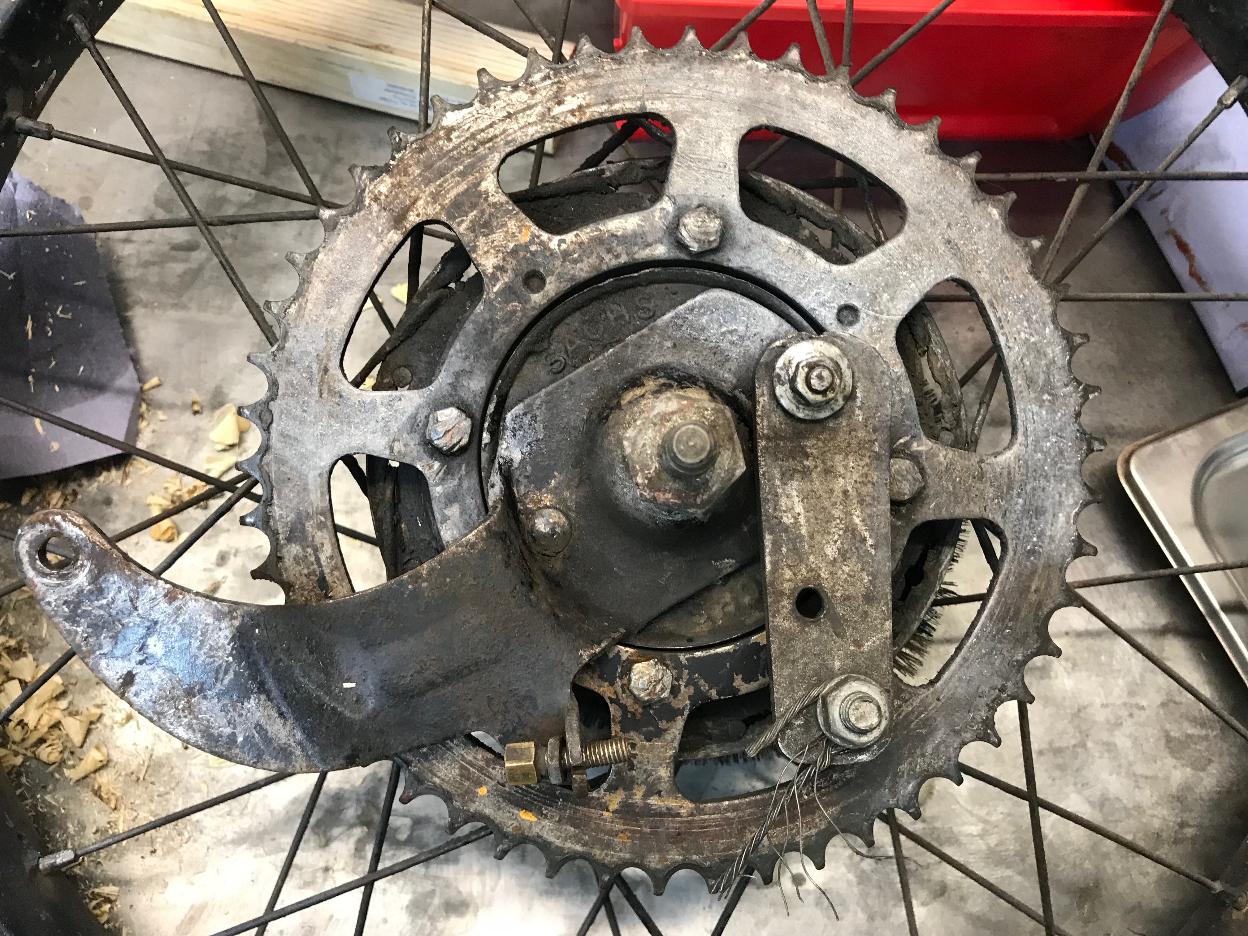

Als erstes mal Bestandsaufnahme:
Sehr abendteuerlich!

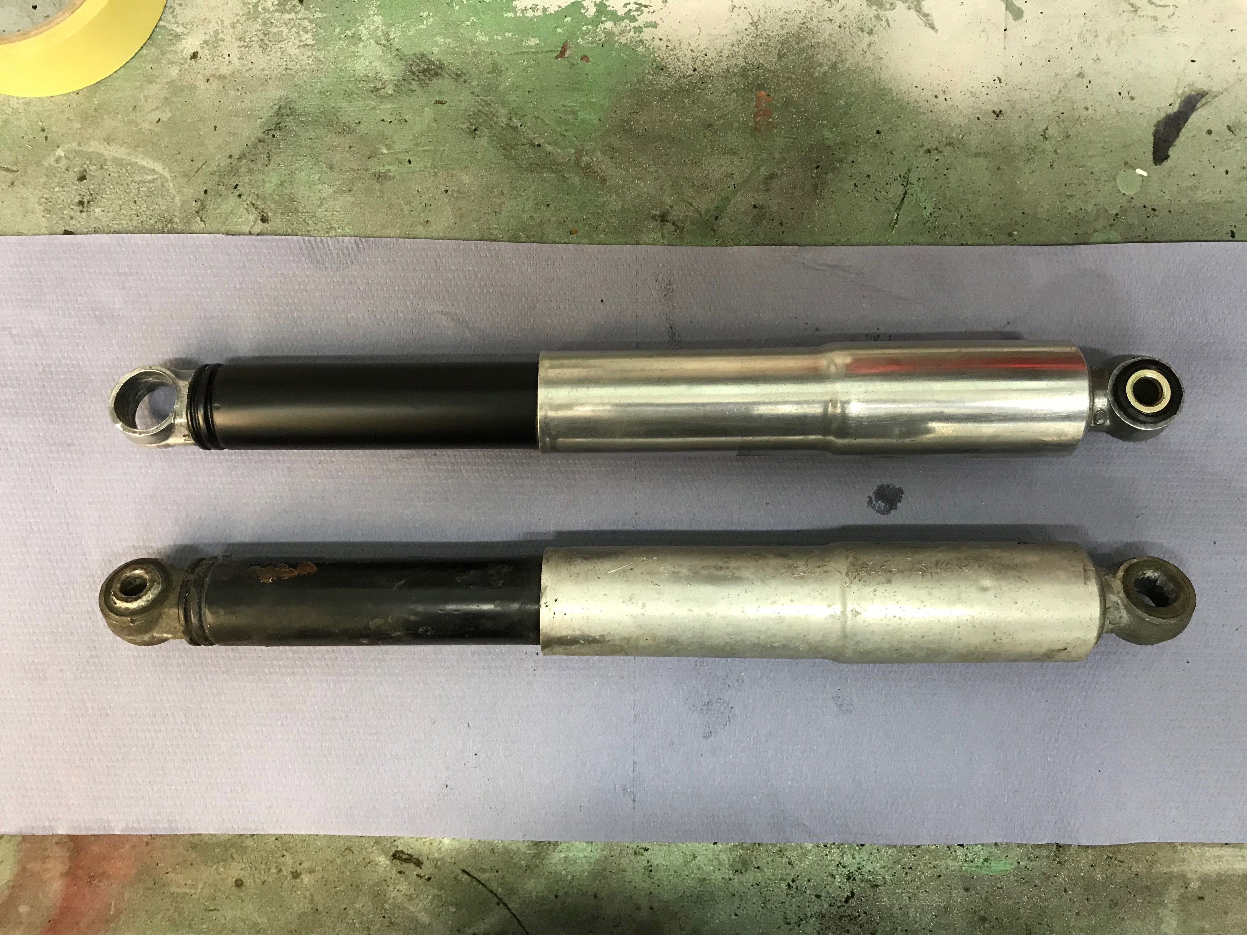

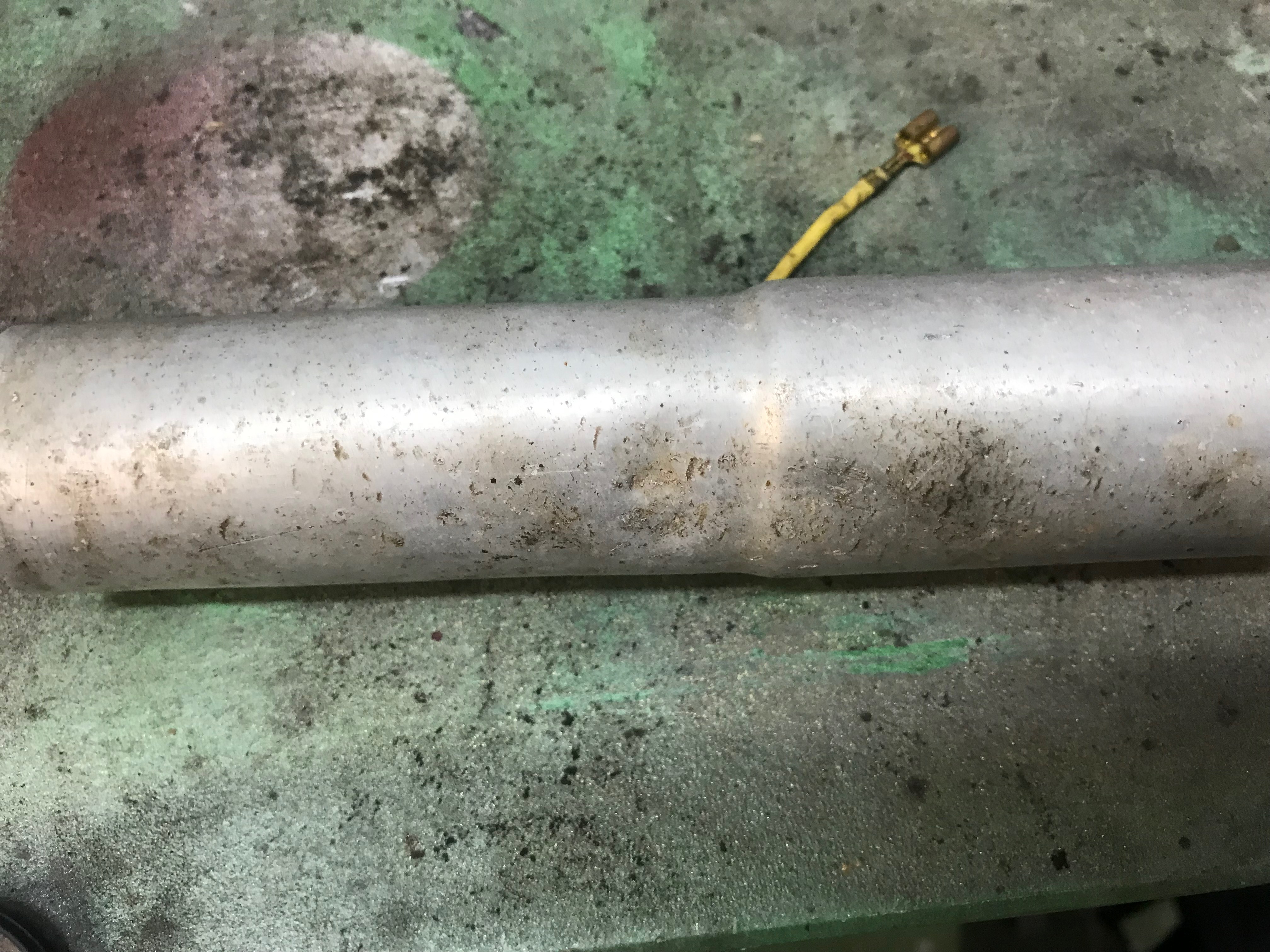

So , die Stossdaempfer konnte ich komplett retten:
etwas verdellert...
... aber so gehts
fast perfekt!
undd dann ein Vorher - Nachher

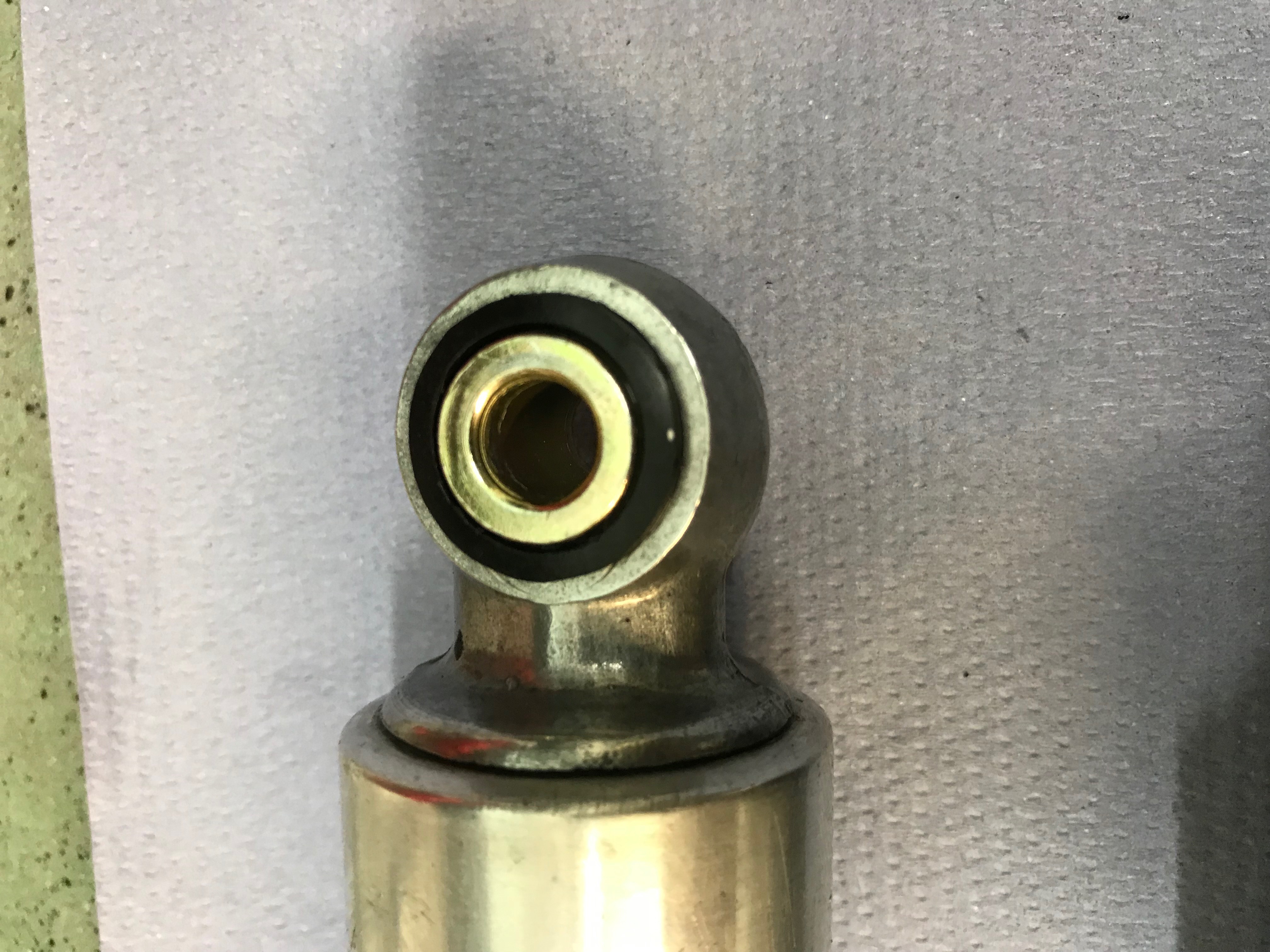

Die Augen hab ich mir von ner Simson zurechtgeschliffen:
passt:

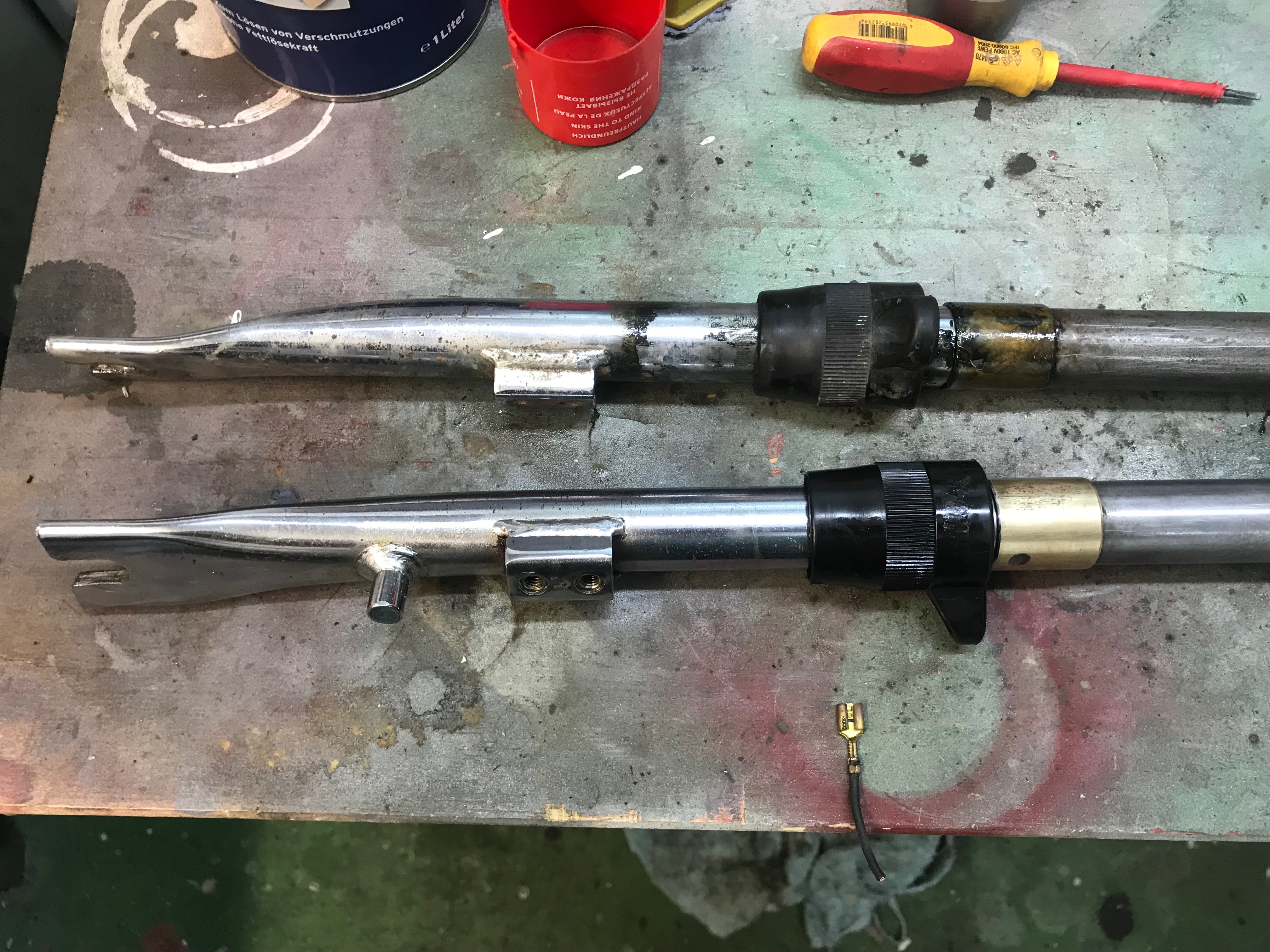

Re: Restauration M2
Die Gabel ist in einem erstaunlich gutem Zustand, besser als alles was ich je hatte:
Mit ein wenig Polieren, Reinigen und neu fetten sieht es schon wieder us wie neu.

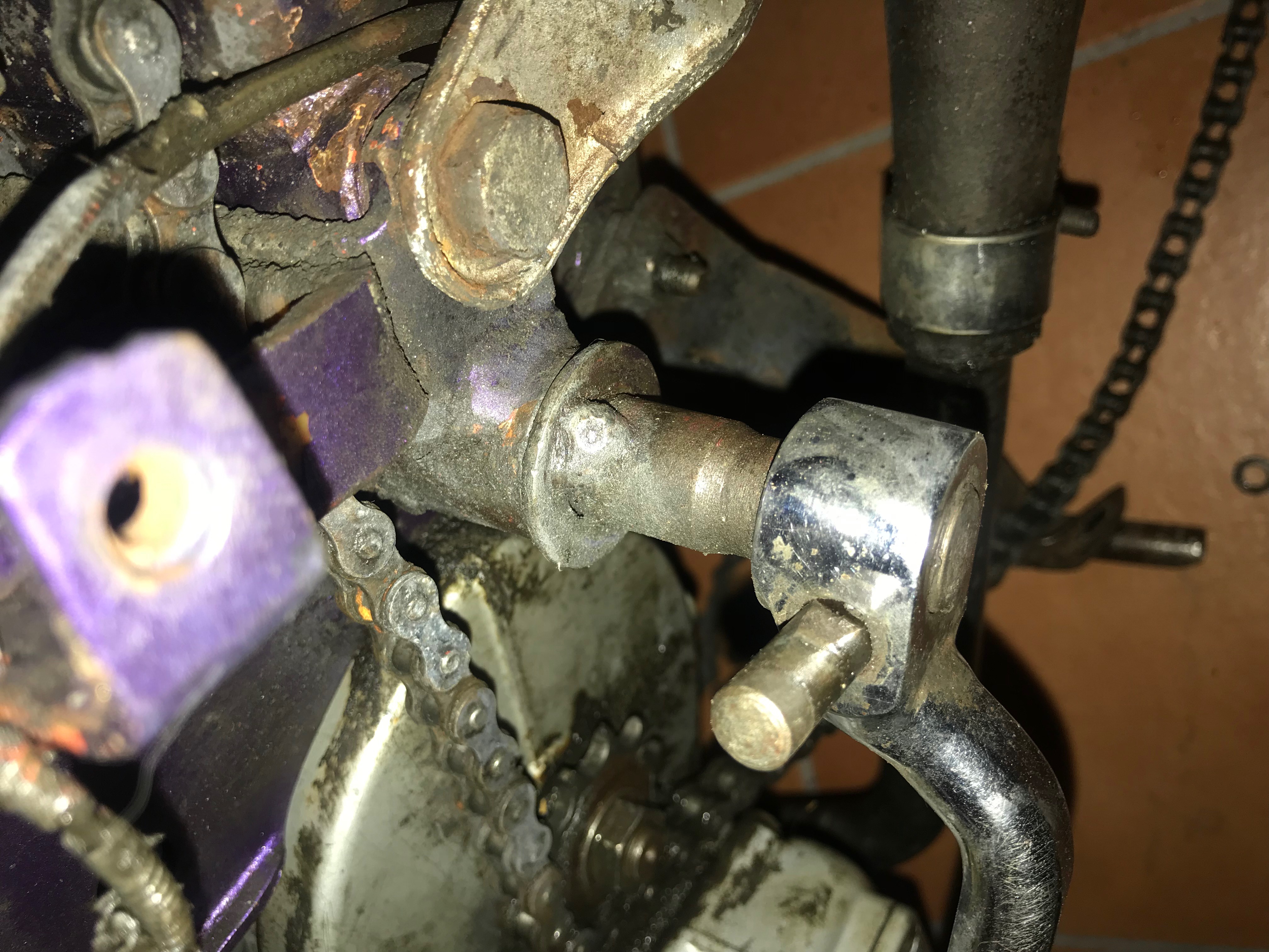

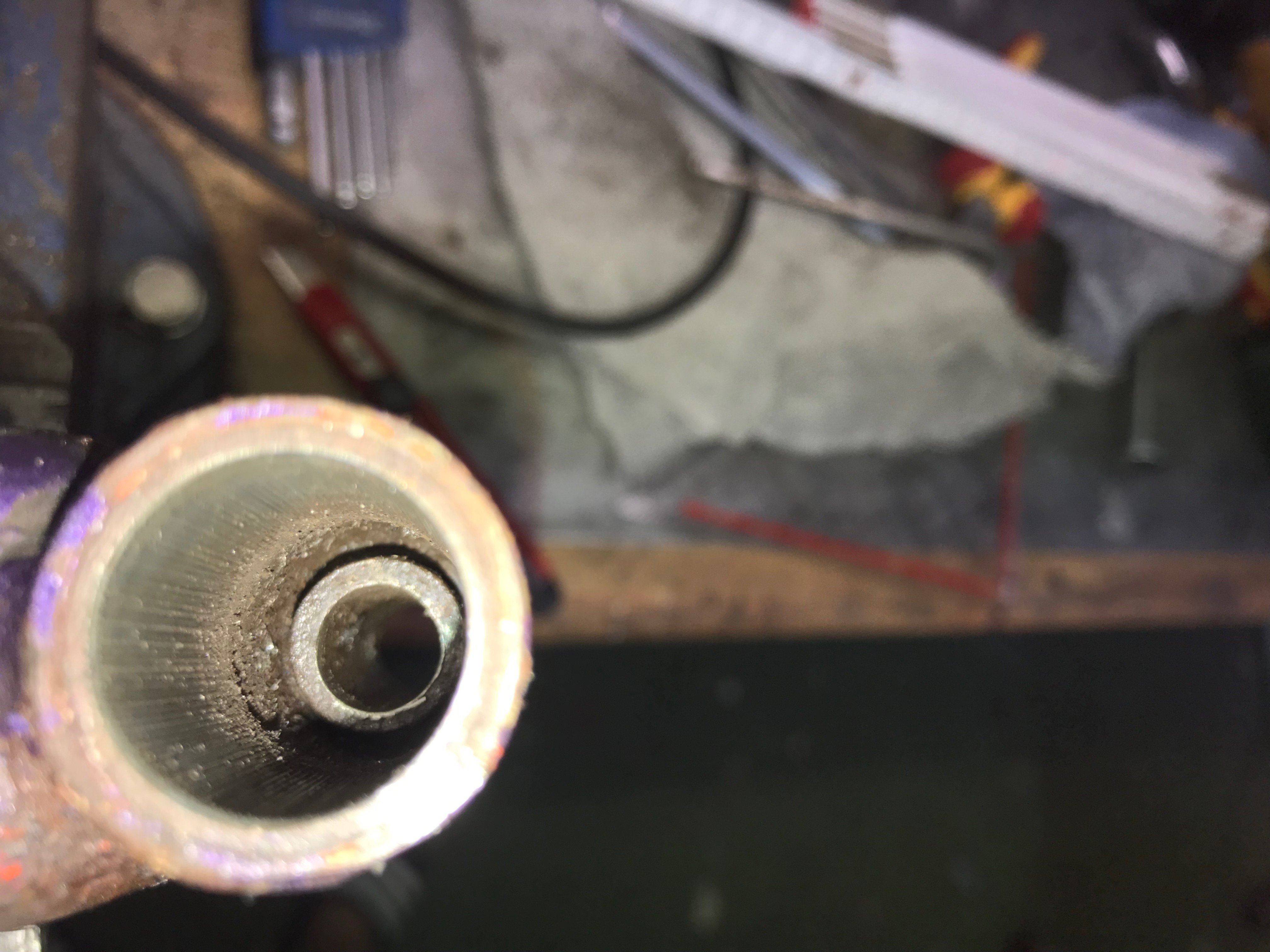

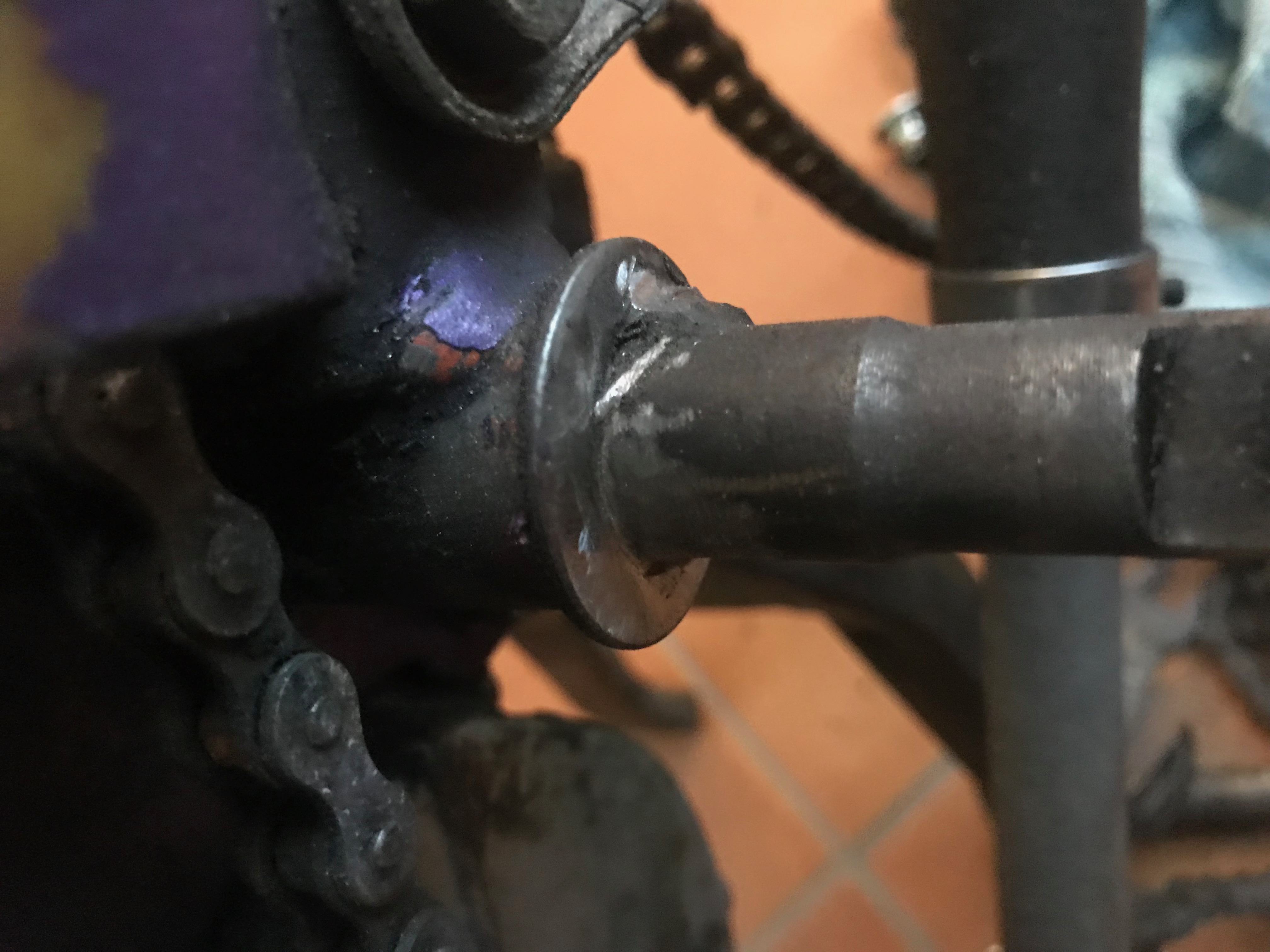

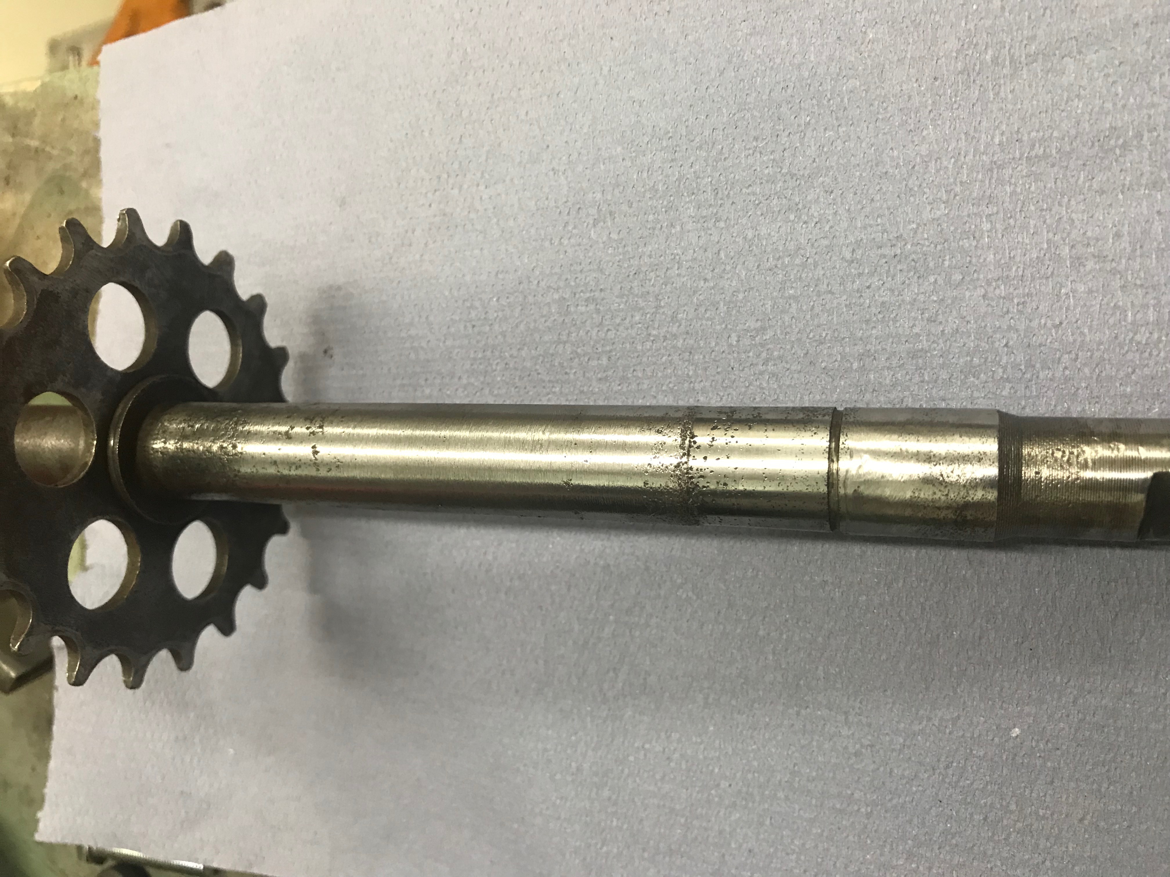

Die Tretwelle war seltsam gesichert:
Ein Schweiß-Seegerring :oops:

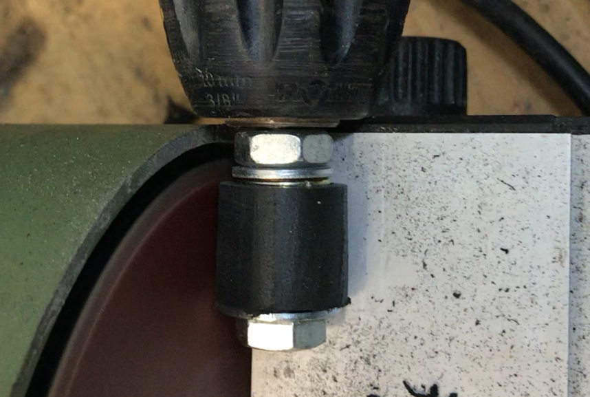

Ich bin inzwischen ein Präzisionsflexer geworden:
Sogar die Nut war noch da :D
und der bestellte Seegerring passte rein.

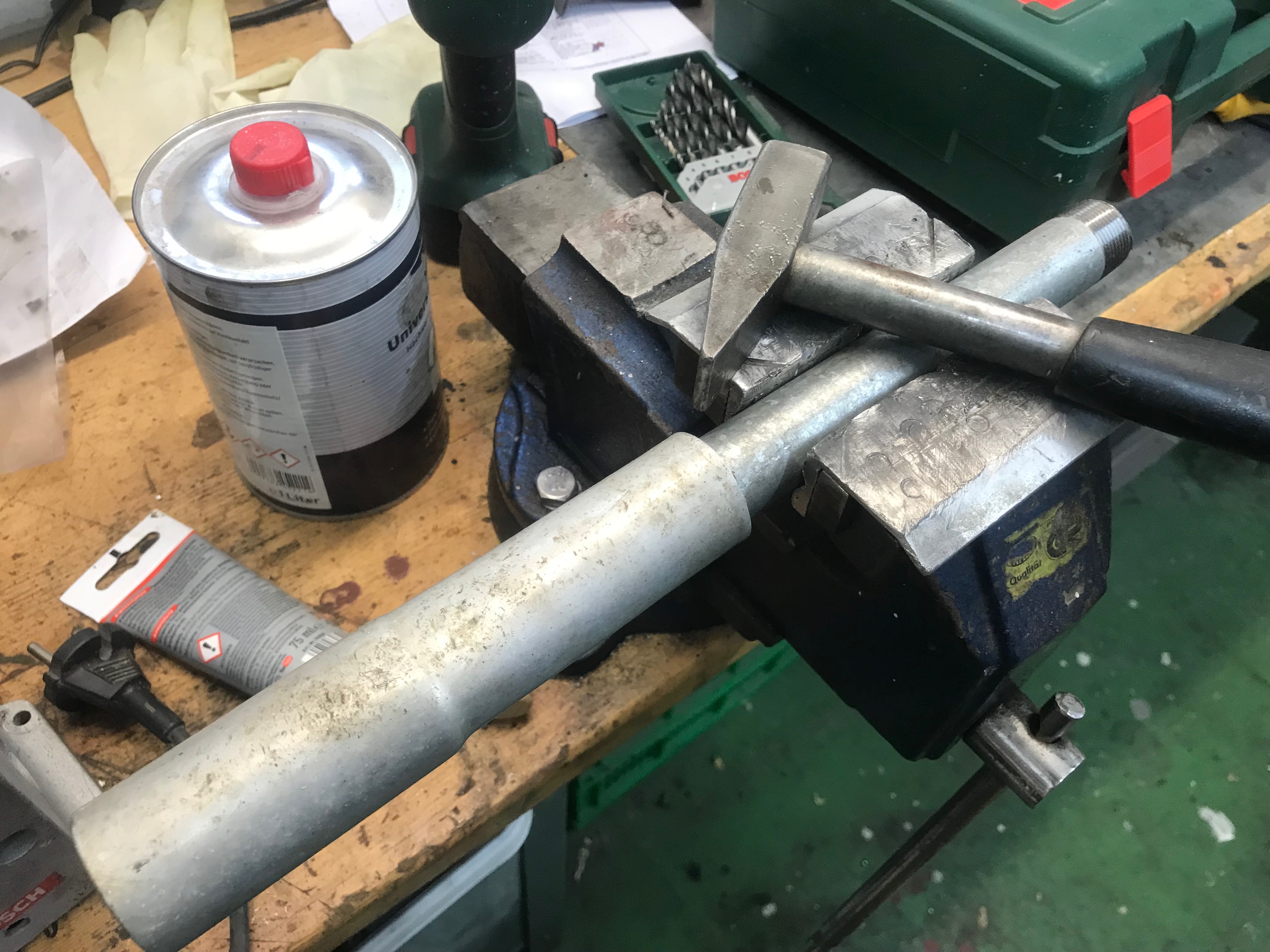

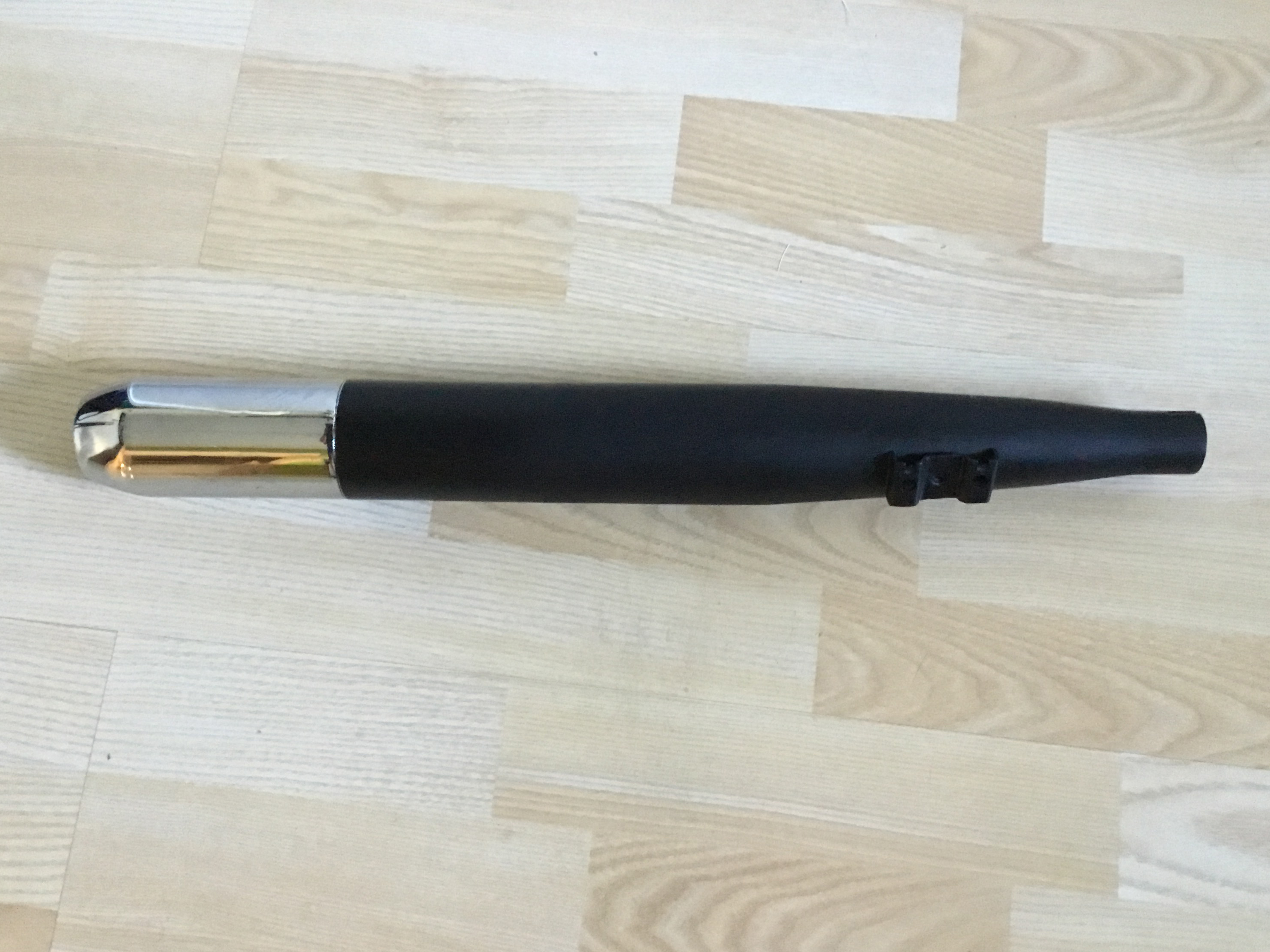

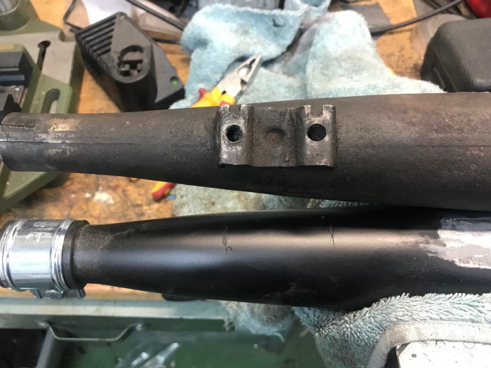

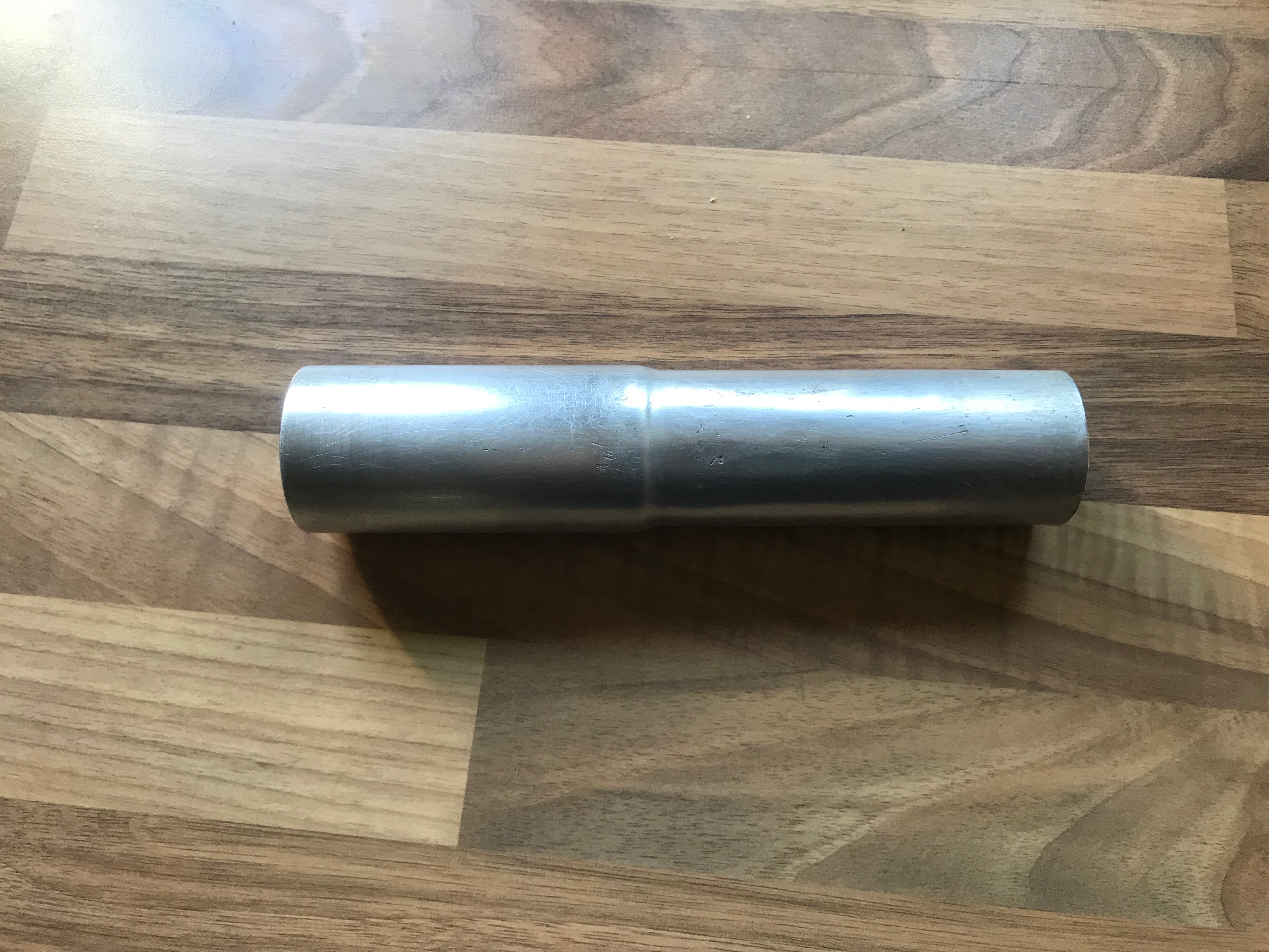

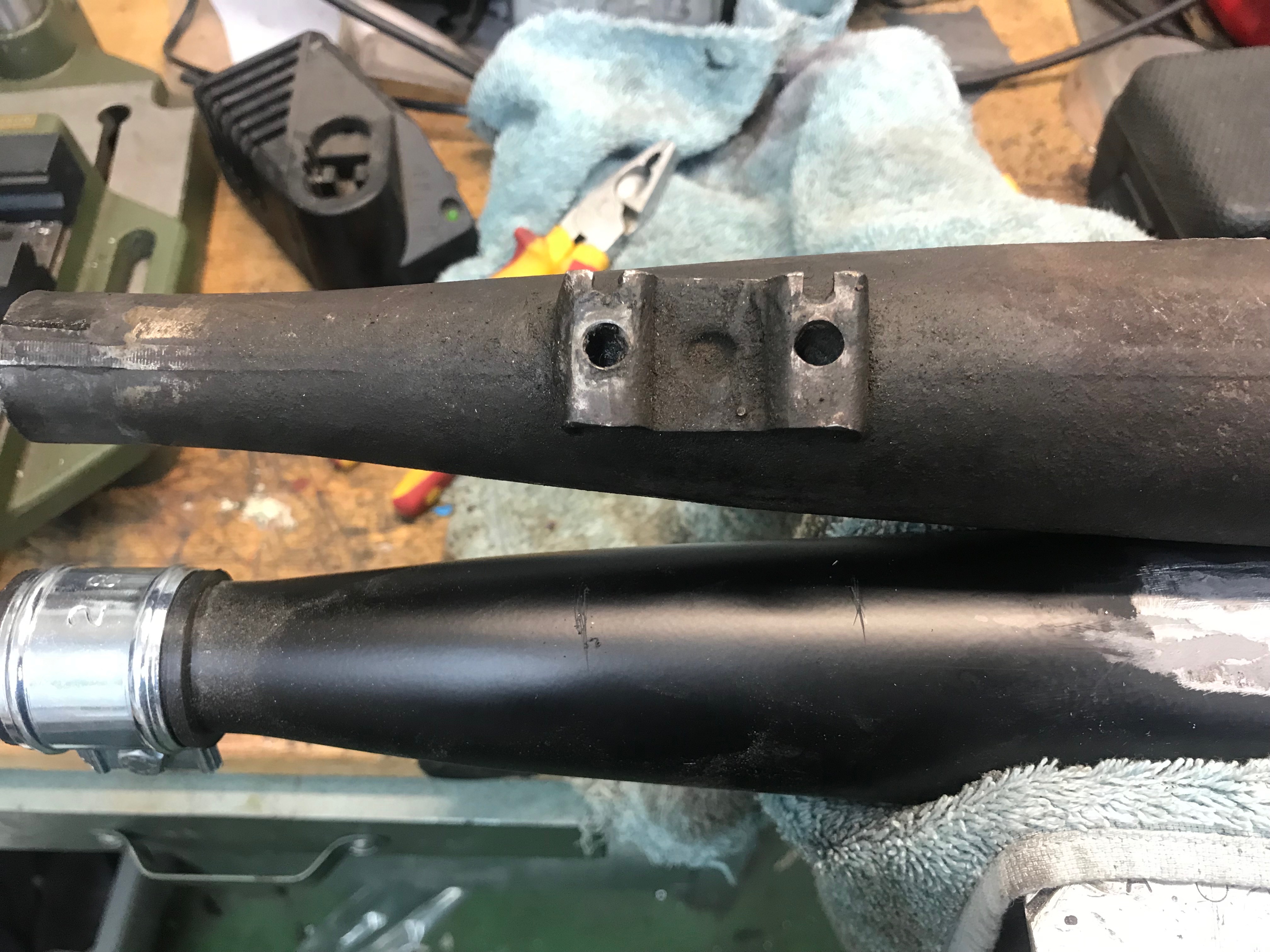

Leider gilt das nicht für den Auspuff :cry: .
Prallblech locker, Gewindestab gebrochen und ein paar tiefe Dellen.
Deswegen hab ich mich entschlossen Einen nachzubauen.
Ich hab den schönen Kurzen aus dem Zubehör (der hat genau die richtigen Maße) genommen und die Lasche entfernt:

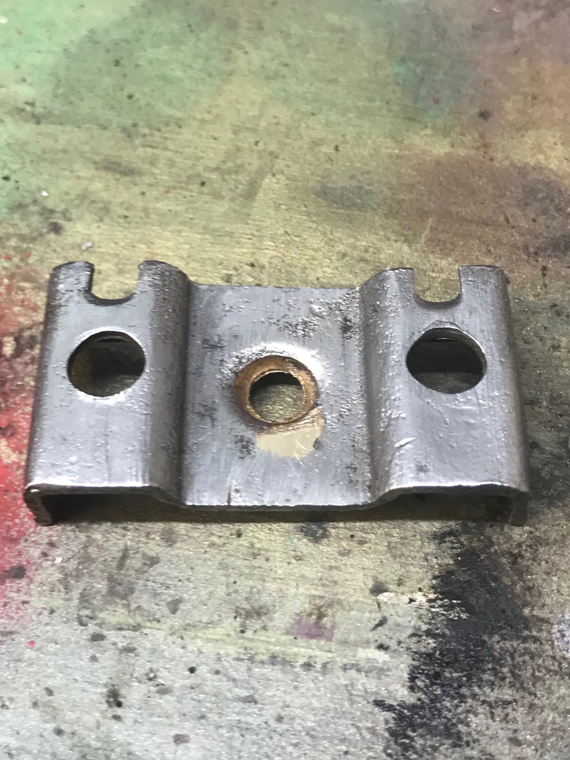

Die alte vom Alten Auspuff musste ich retten
Präzisionsflexen II

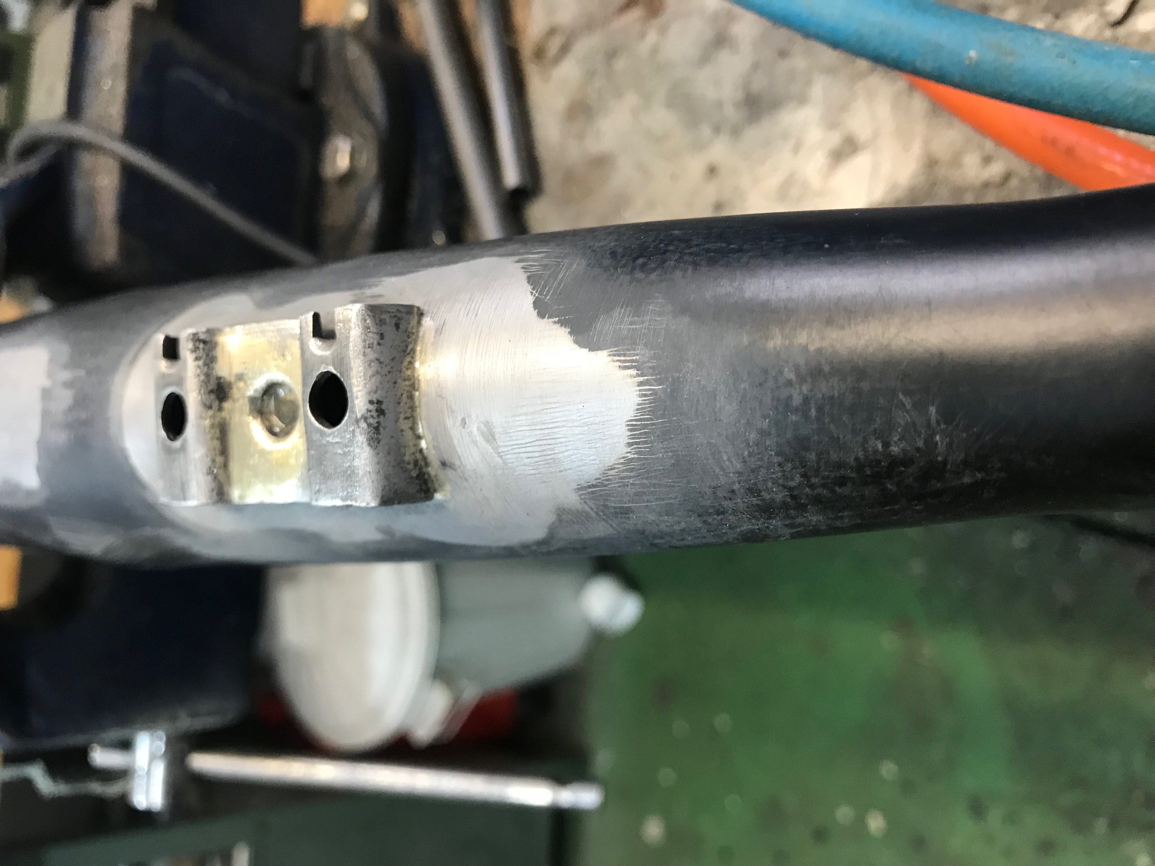

Und dann wieder dranlöten.
Hitzelack drauf:
Ich kenne ein paar Leute, die einen Original M2 Auspuff suchen, das hier ist eine super Alternative!
Zuletzt geändert von LXF am 15.11.2019 15:22, insgesamt 1-mal geändert.

Re: Restauration M2
Womit hast du den Halter gelötet?
Hartlot und Flamme?
Sieht ja besser als neu aus.
Re: Restauration M2
Hartlot, so um 670 Grad.

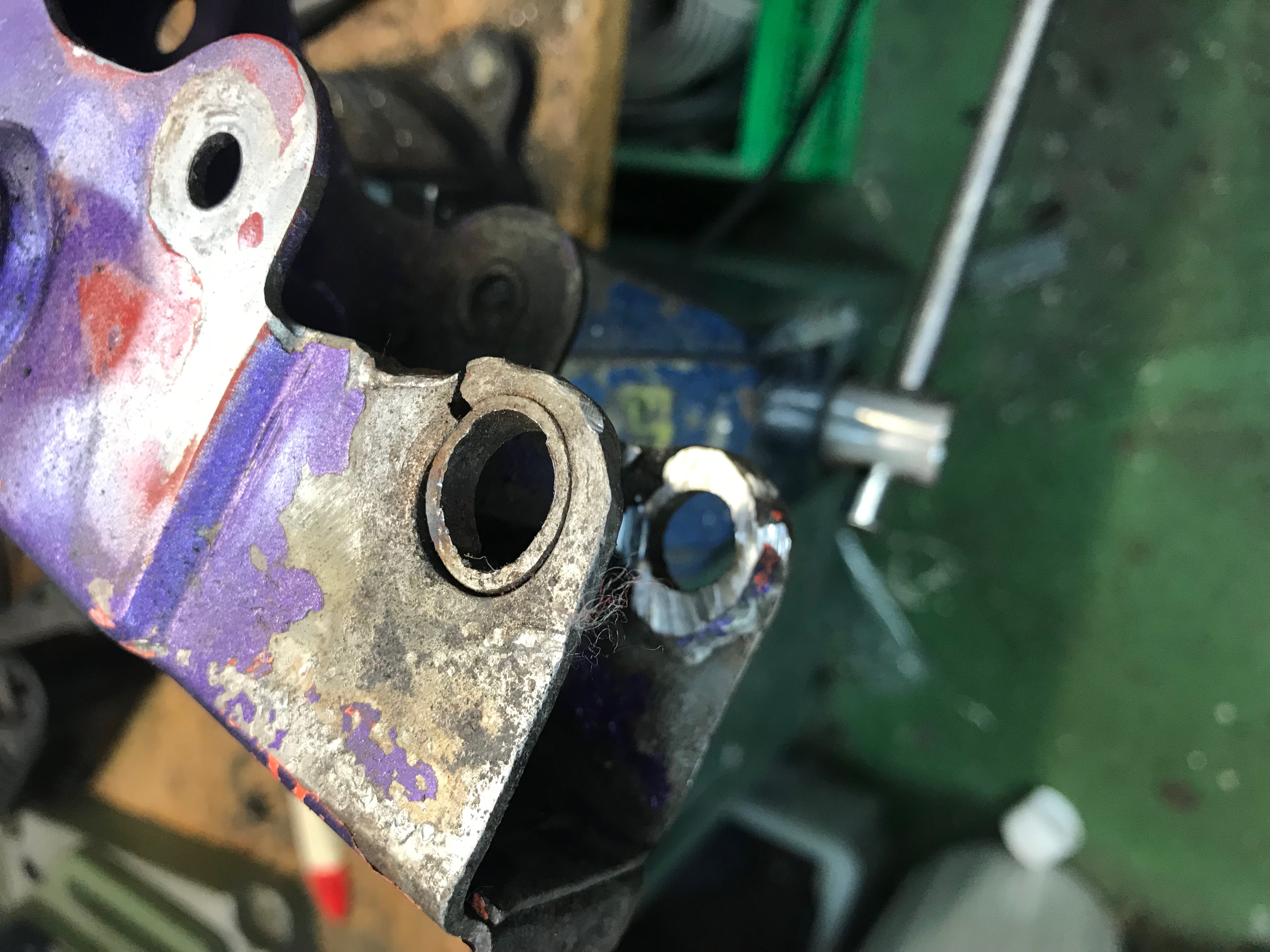

Am WE gings wieder weiter.

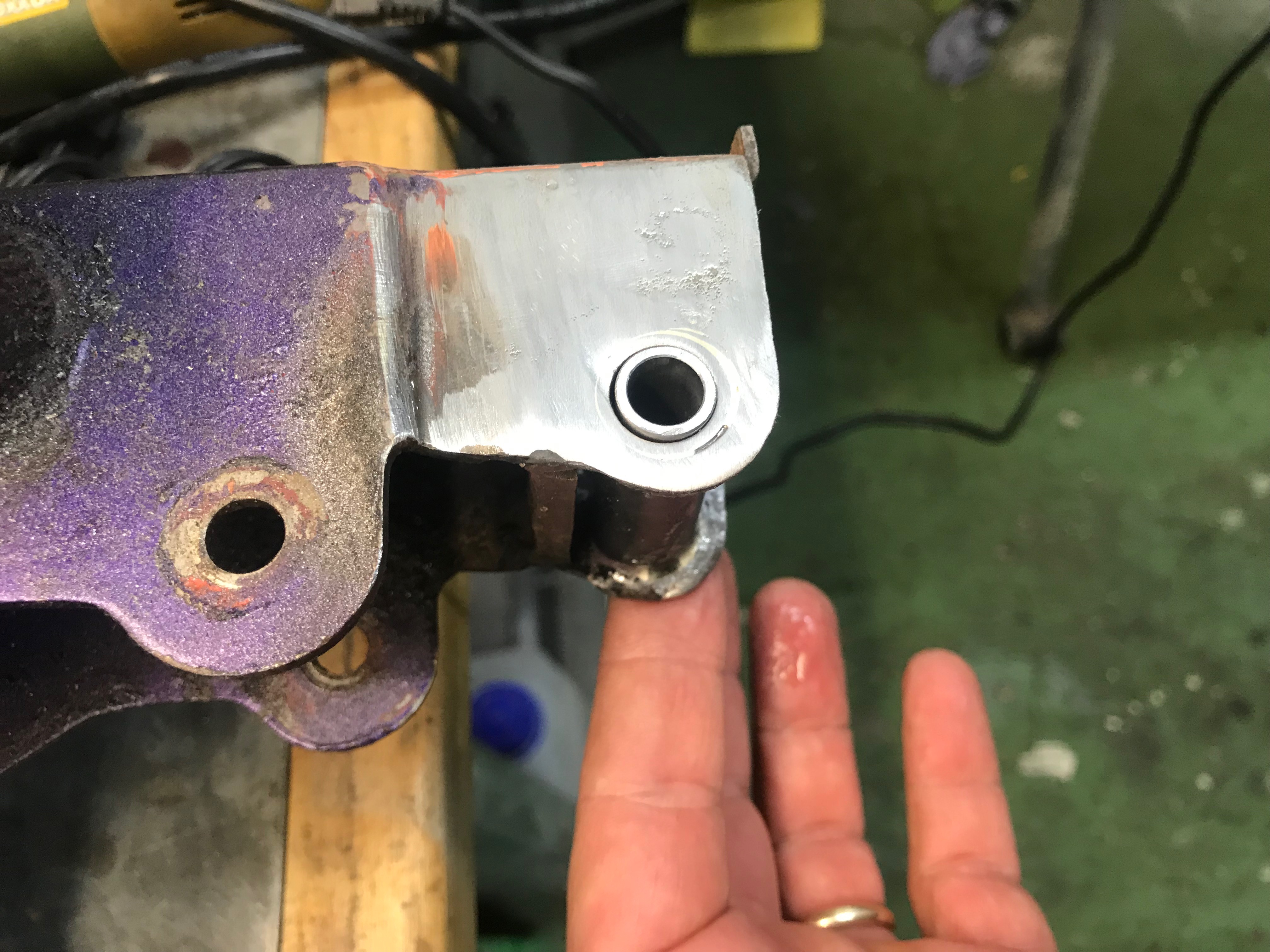

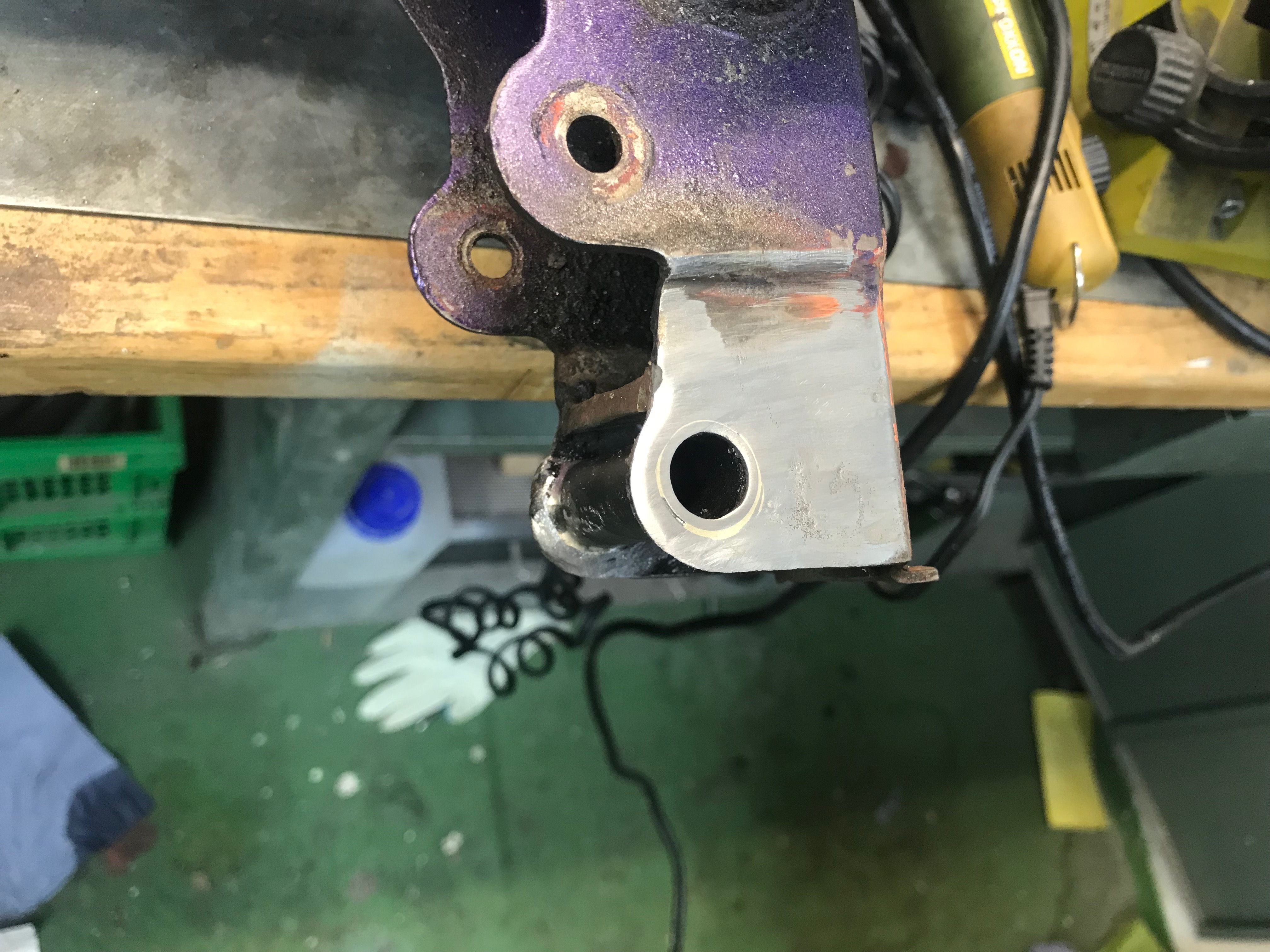

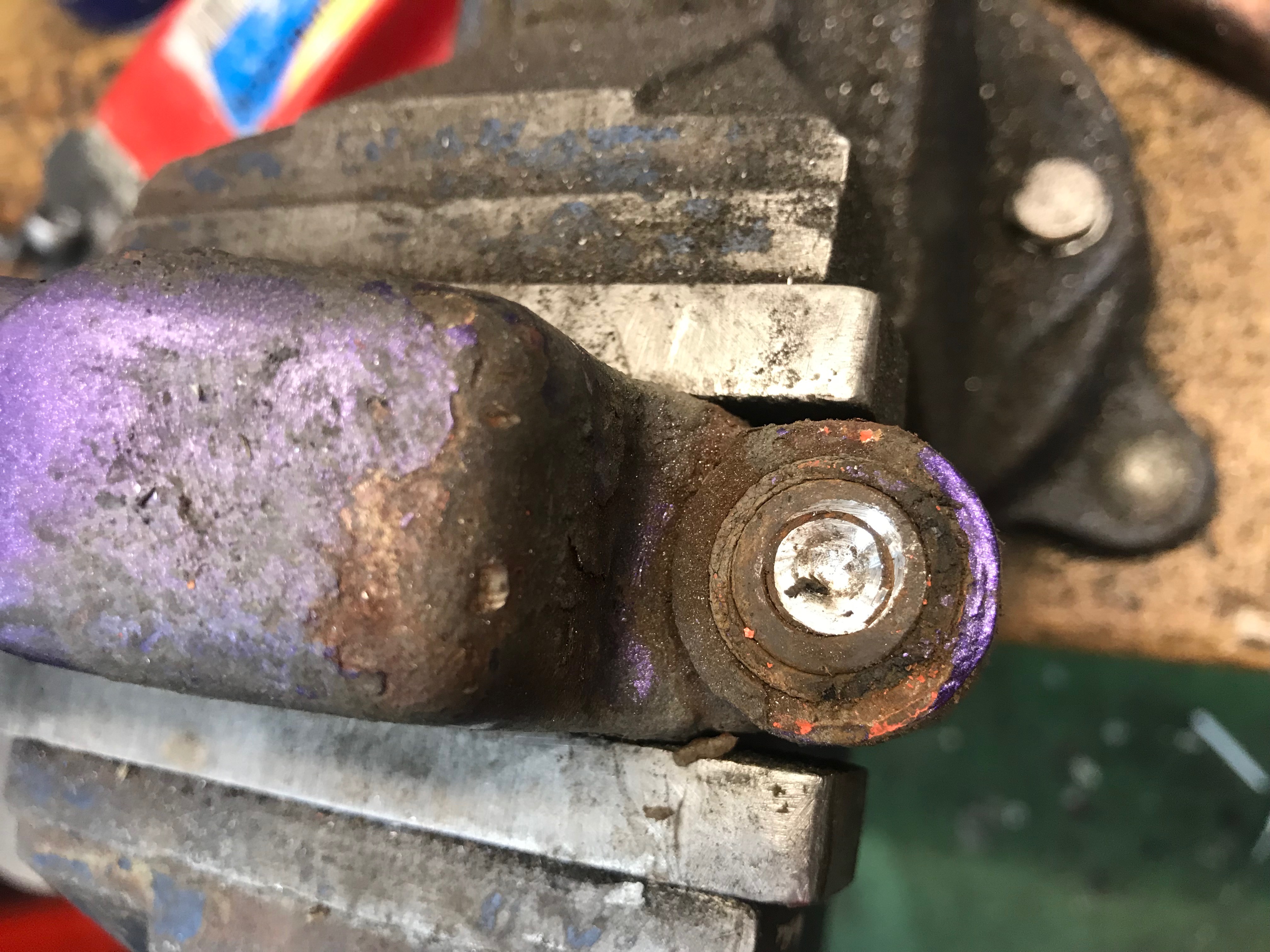

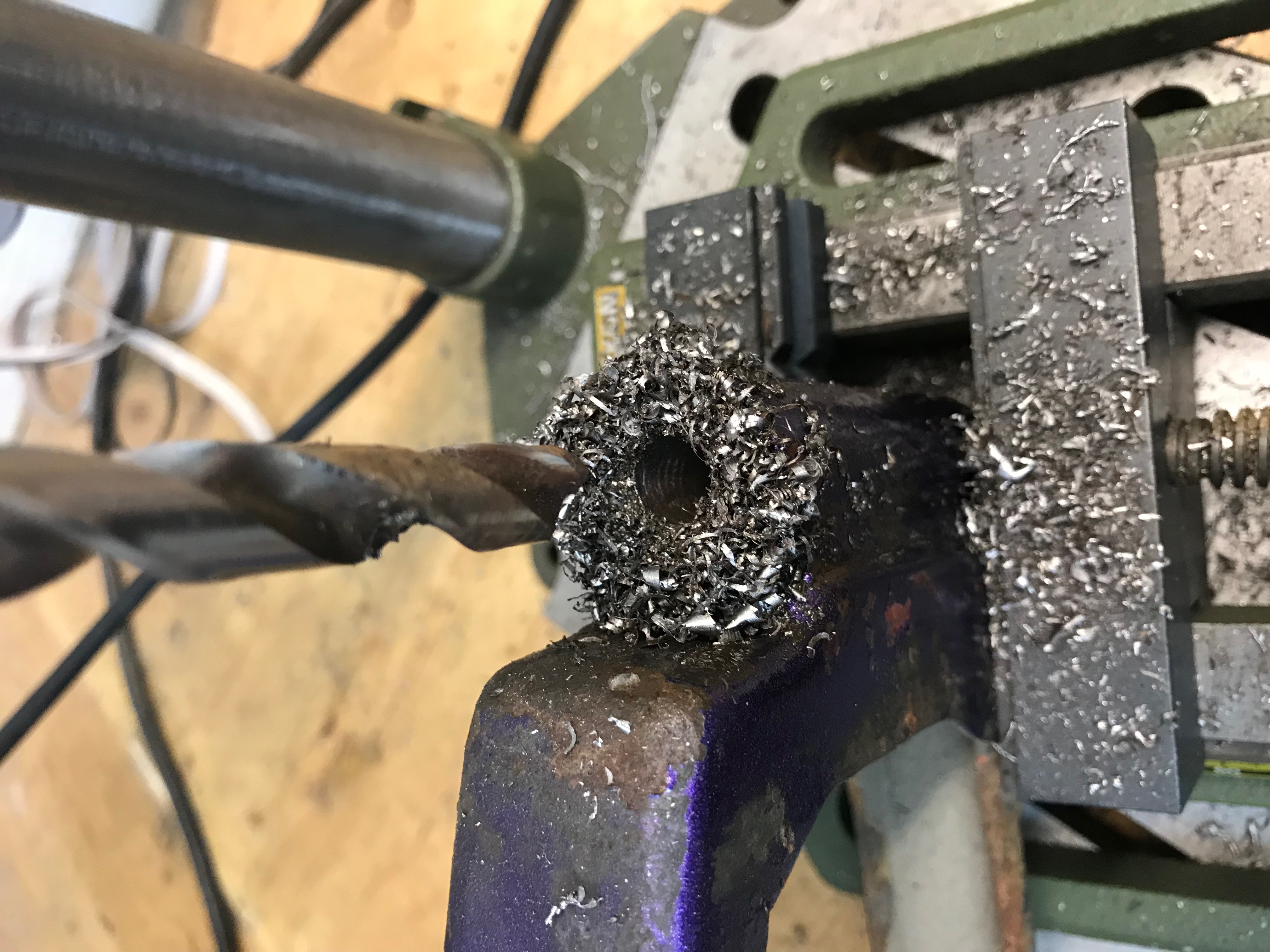

Als erstes habe ich die Staenderaufnahme wieder in einen Normalzustand versetzt. Der Bolzen war fest.
Ausbohren wr nicht - gehärtet.
Aber ich habe dann ein Rohr eingelötet. da passt dann wieder eine Buchse rein und dann die M8er Schraube.
Und wo ich schonmal beim Flexen und Bohren war, gleich noch die Schwingenlagerung gemacht.
Da musste die Achse komplett abgeflext werden und dann die SIlentblöcke raus. Ist eh Mist, eine Schwinge in Gummilagern :thumbdown:
Das ging sehr einfach, die Achse war butterweich

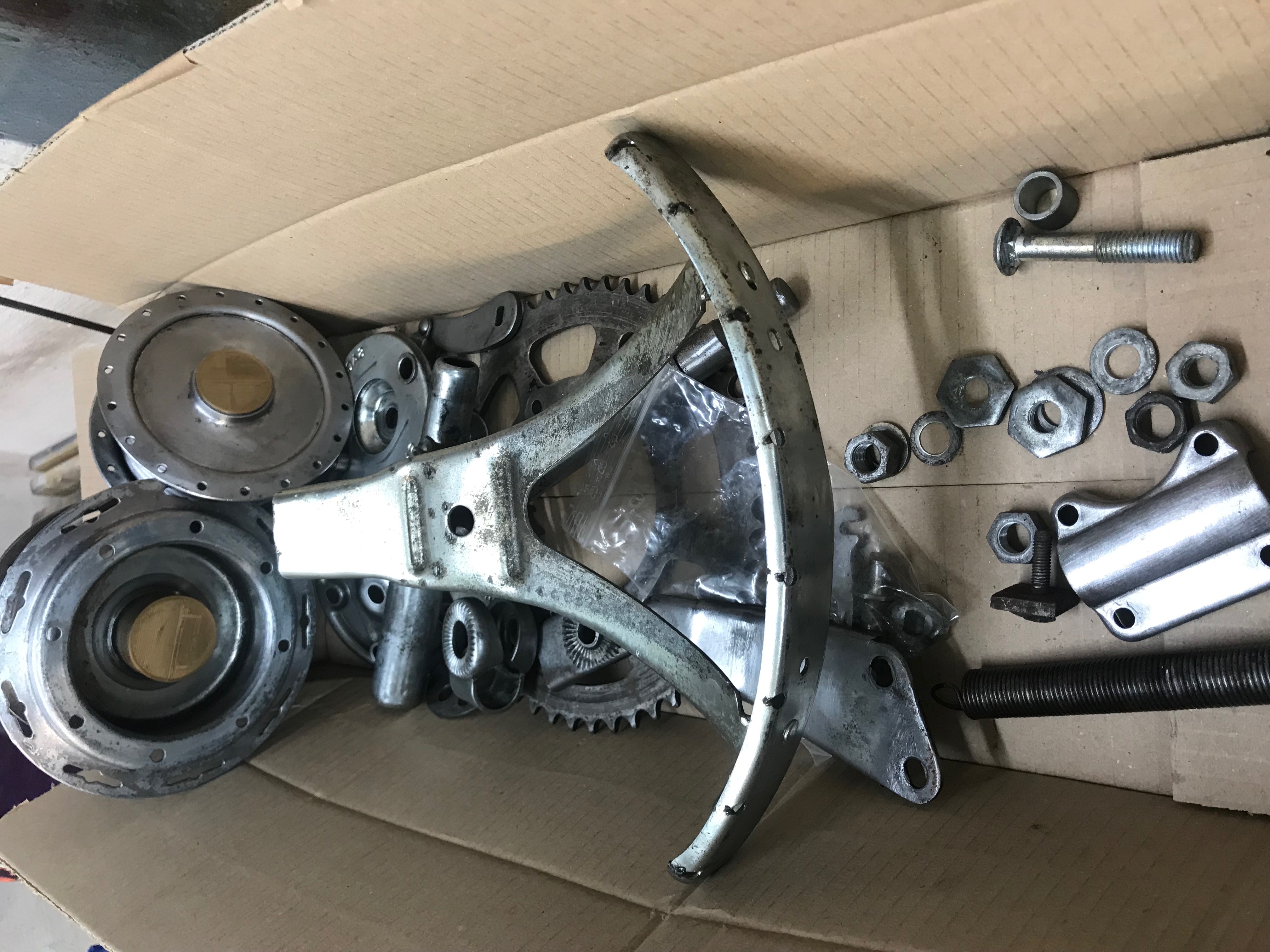

sehr schönes Projekt. Der Zustand sieht wirklich übel aus. Da waren bei mir M2 und P1 ja noch echt gut beieinander...
Von wann ist die M2? Hat ja auch noch die Blechpress-Schwinge. Meine war unten eingerissen, im Übergang zum Pressteil der Lagerung, guck da mal genau hin. Möglichkeiten hast du ja scheinbar alle :top: Mit den Silentlagern fährt es sich aber auch halbwegs ok...
Ich hab noch ne Rohrschwinge mit Silentlagern also die spätere stabilere Variante, wenn du die brauchen kannst/willst melde dich per PN.
Das mit den Federbeinen habe ich damals genau so gemacht, Ausgebeult, gereinigt und neu geschmiert -> fertig... Die lagerung mit dem Gewebeschlauch war auch abenteuerlich...

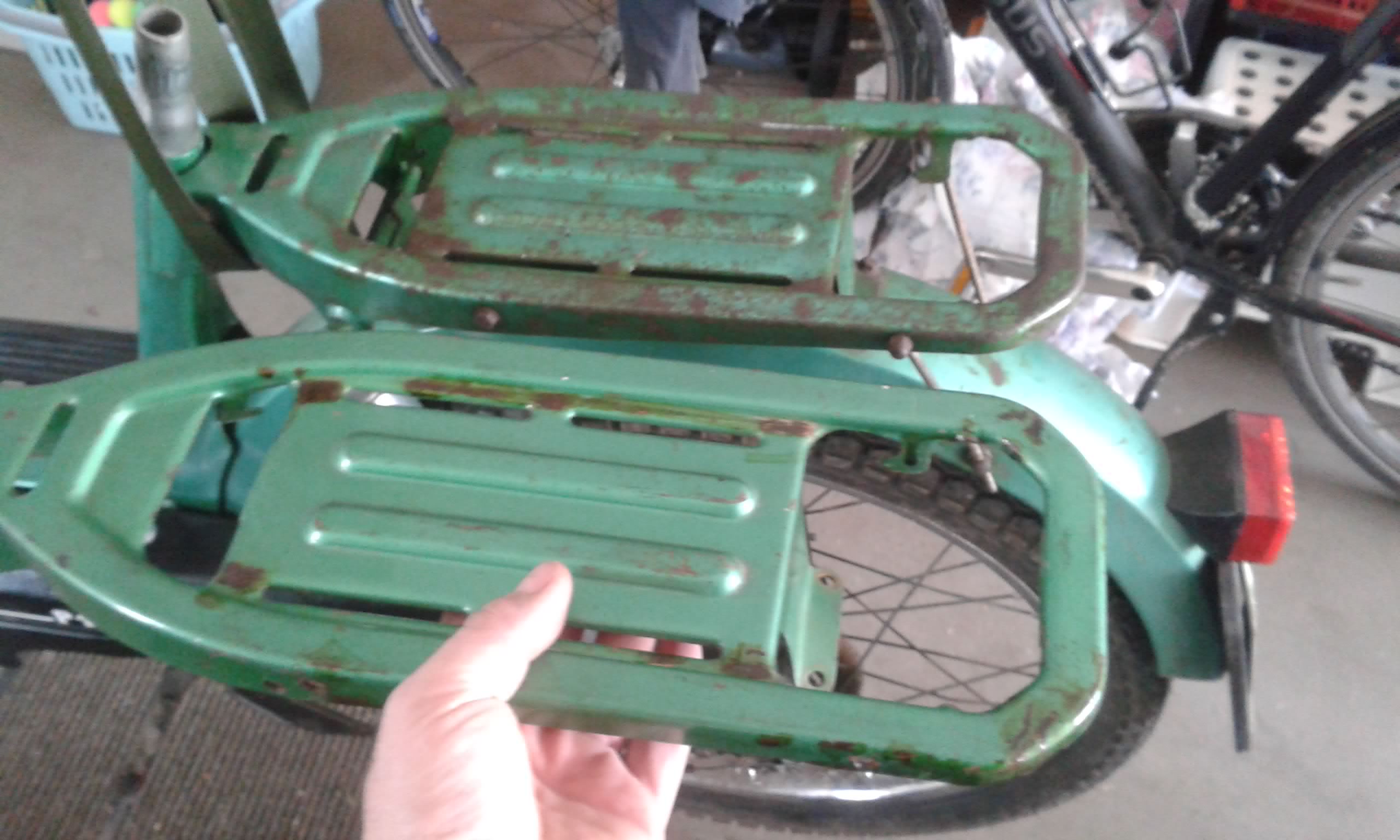

... abenteuerlich finde ich auch die Anhängerkupplung.
den Gepaecktraeger hab ich fuer 8Euro aus ebay. da hab ich keine Lust zum Verschweissen und Geradebiegen

Für die P1 hab ich damals auch zufällig für kleinstes Geld einen Gepäckträger in der richtigen Farbe (passend zur Patina) gefunden.

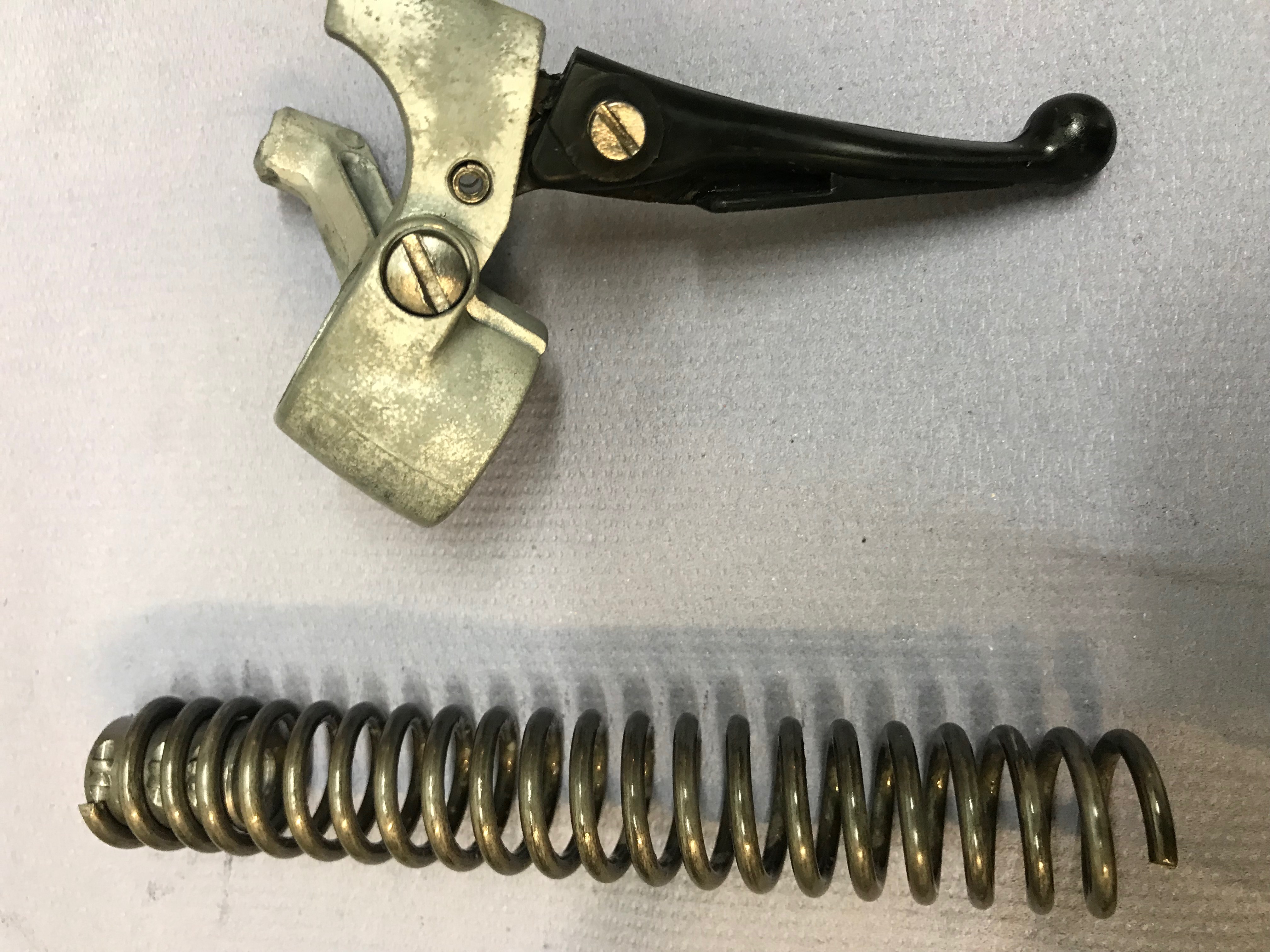

Wenn ich noch den passenden Bremshebel für die HR-Bremse habe sag ich dir bescheid. Könnte sein...

Danke für dein Angebot - den Hebel hab ich schon organisiert.

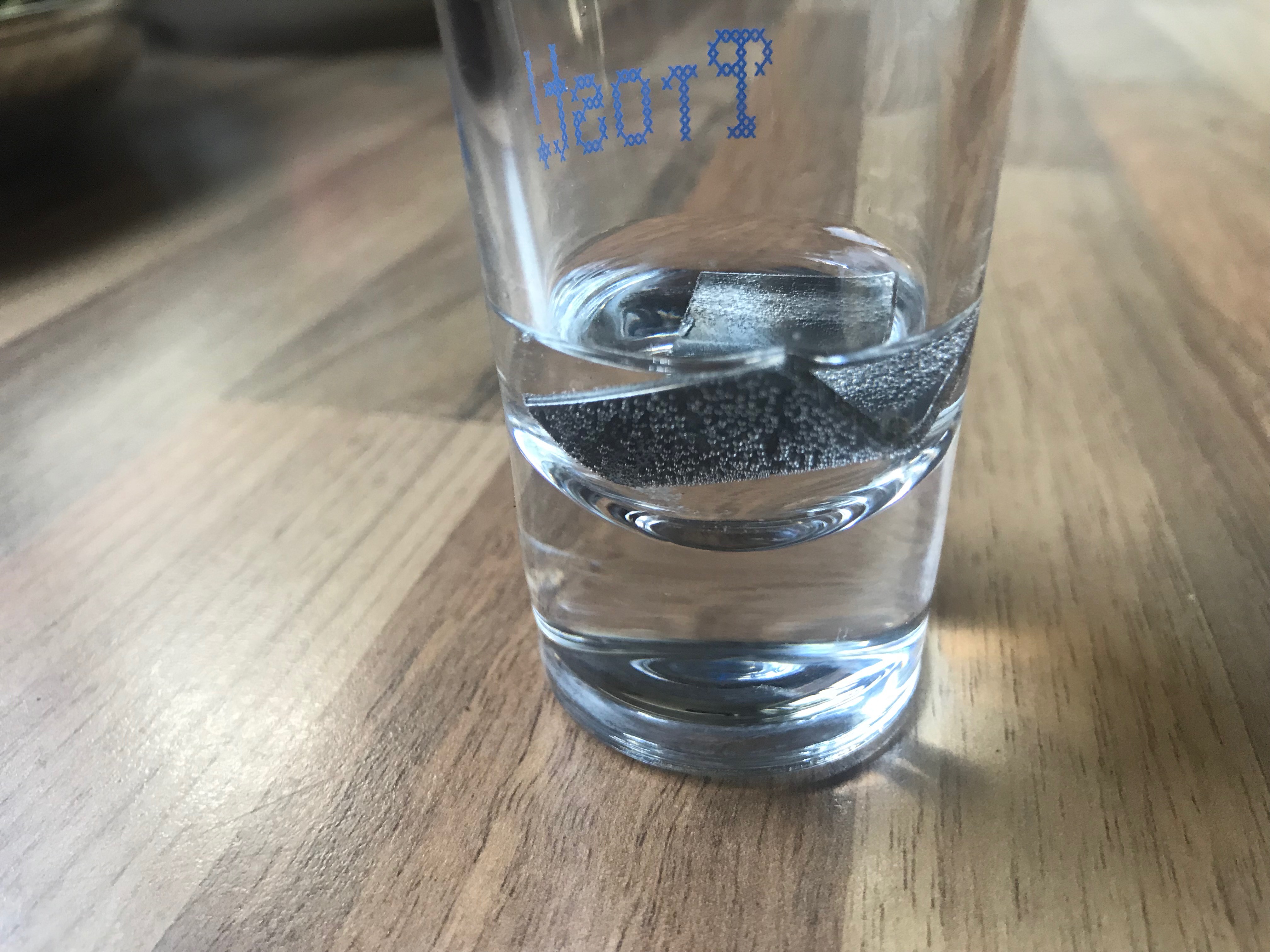

Re: Restauration M2
Vielleicht nicht so stark wie Salzsäure - aber meiner Meinung nach greift jede Säure Metall an.
Ich schütte jedenfals sowas nicht in meinen Tank.
Hier mal ein Bild, eben gerade gemacht. Stück Eisen in Zitronensaeure geworfen.
Woher sollen denn die Blasen sonst kommen, wenn nicht von einer Zersetzung des Eisens
Vielleicht gibts ja ein paar Chemiker hier die da mal ein Wort zu sagen können.
