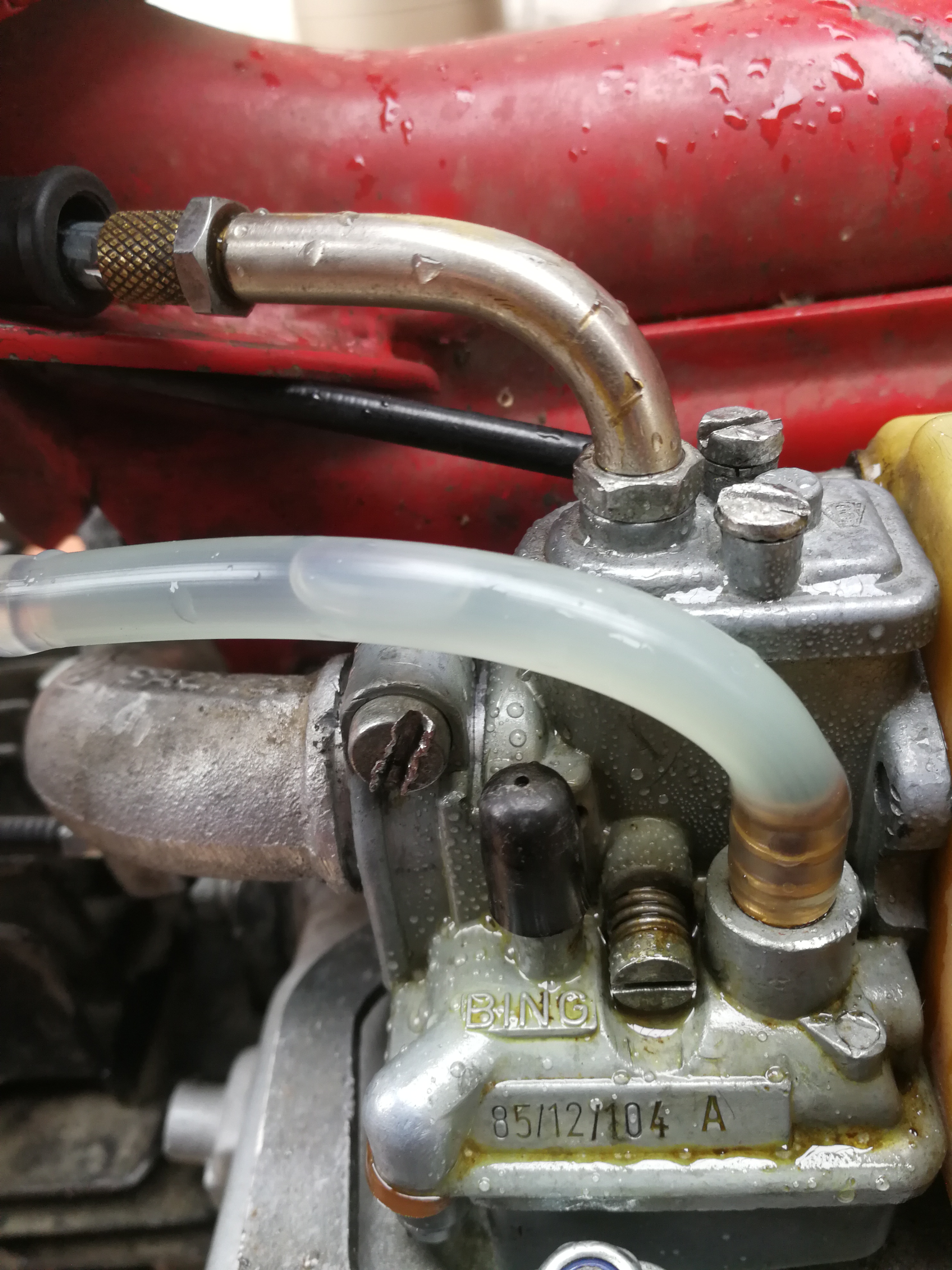

Hier ist die Baustelle!

Also Benzin läuft im satten Strahl aus dem Benzinschlauch und Zündschloss ist auch unauffällig. Habe letztes Jahr eine neue Zündspule verbaut. Habe die originale (Beru ZA503) niergends bekommen und so eine Asiaspule für 30€ gekauft. Meint ihr diese könnte defekt sein?

also wenns sicher nicht der sprit ist, also keine luft im schaluch überm vergaser auftaucht beim fahren

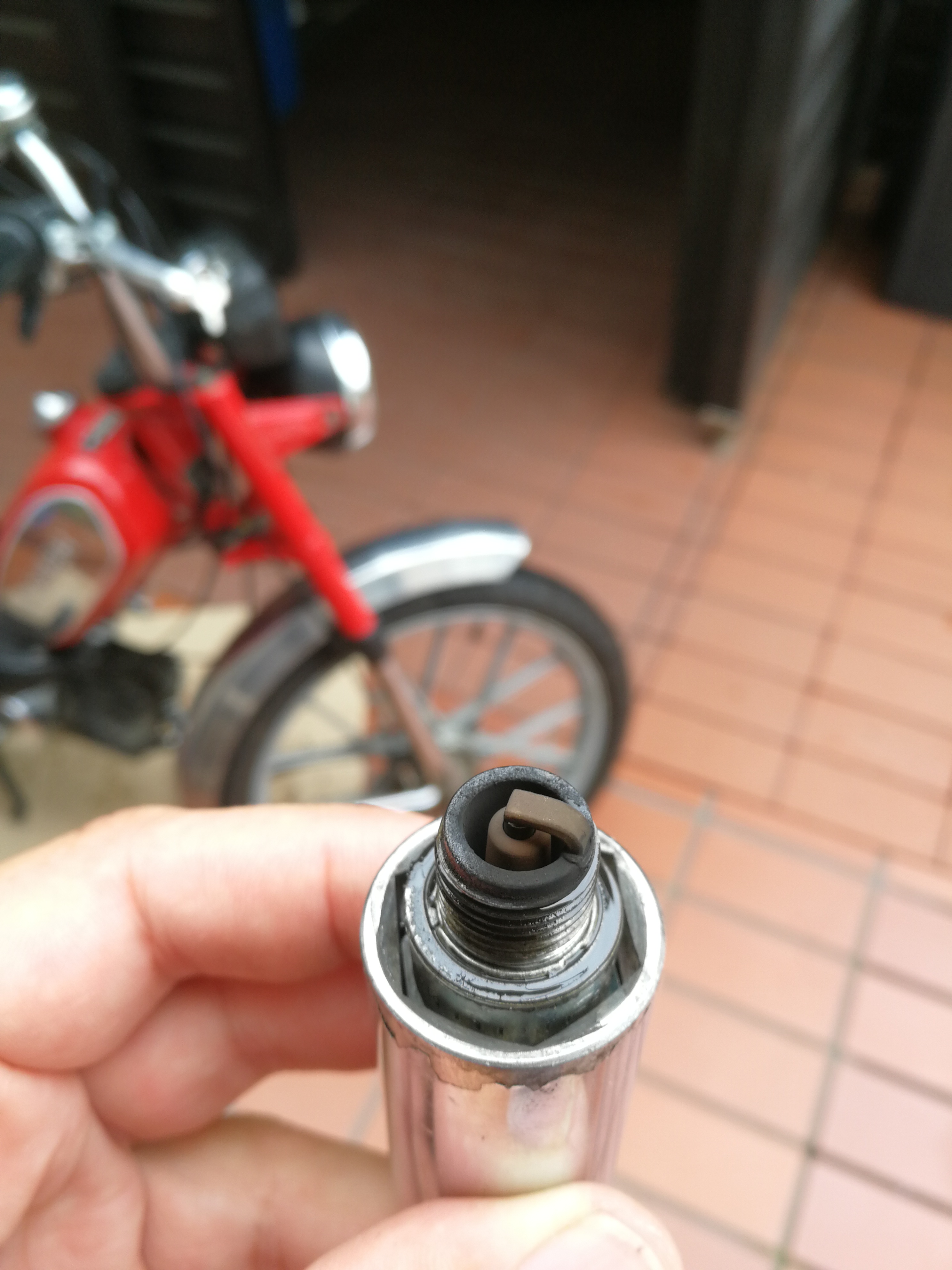

Habe mich heute wiedereinmal mit meinen Moped beschäftigt. Habe als ersten begonnen, die Asienzundspule gegen die alte Beru Zündspule zu tauschen. Das hatte eher einen negativen Effekt. Schon im Leerlauf Fehlzündungen ohne Ende und Startschwierigkeiten. Also die Asienspule eingebaut und alles war wieder OK.
Als nächstes die Bremsspule kurzgeschlossen, keine Änderung.
Am Spannungsregler geht ein gelbes und ein schwarzes Kabel raus. Schwarz gegen Masse und gelb auf Gelb verbunden.
Luftspalt an den Polschuhen ist im Bereich von 0,3-0,35mm.
Moped sprang kalt beim ersten Tritt an, da waren schon leichte Zündunterbrechungen bemerkbar. Beim Fahren war merkwürdiger Weise alles weg und das Moped fuhr wieder 50km/h. Daheim abgestellt und 10min später wollte ich wieder ne Probefahrt machen. Da habe ich drei Tritte gebraucht zum Starten. Moped fuhr gut los, aber im oberen Drehzahl bei Vollgas wieder leichte Zündaussetzer bemerkbar bzw. eventuell Spritmangel. Aber wirklich nur leicht und das Moped fuhr nurnoch 45km/h. Kleine Blase im Benzinschlauch zu erkennen, aber ob es daran liegt! Kerzenbild ist optimal würde ich sagen!

kerzenbild ist soweit einwandfrei

Wäre nicht die BR6HIX die richtige Kerze? Habe jetzt die BR7HIX bestellt.
