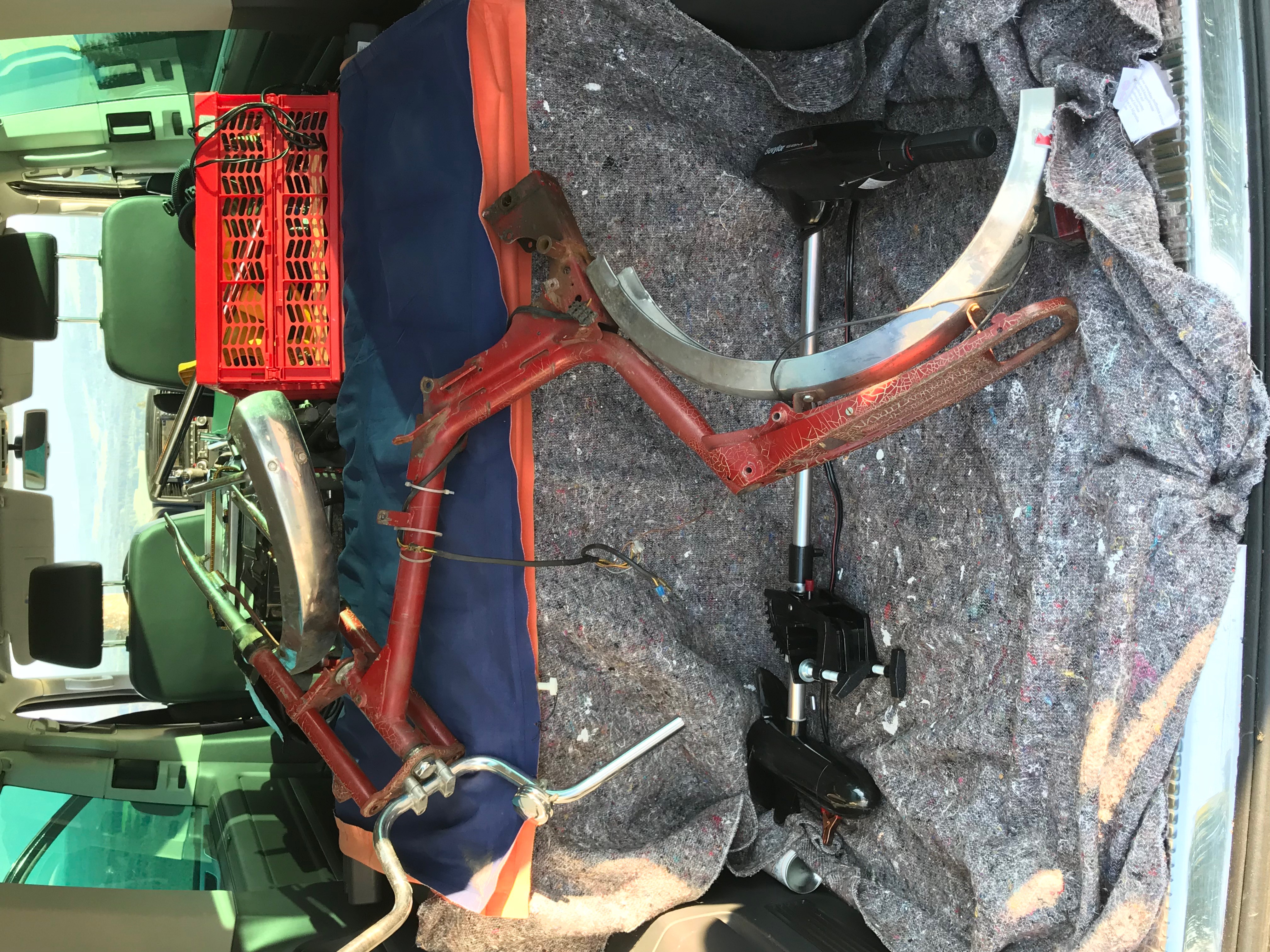

Was liegt da näher als ein Restemofa zu bauen, denn es fiel mir auf, dass sich da fast ein komplettes Mofa angesammelt hatte als ich die ori Teile von meinen Resaurationen zur Seite gelegt hatte.
Im Sommer 2018 entdeckte ich im Internet dann einen M4 Rahmen für ein paar Euro und schon war das Projekt gestartet.

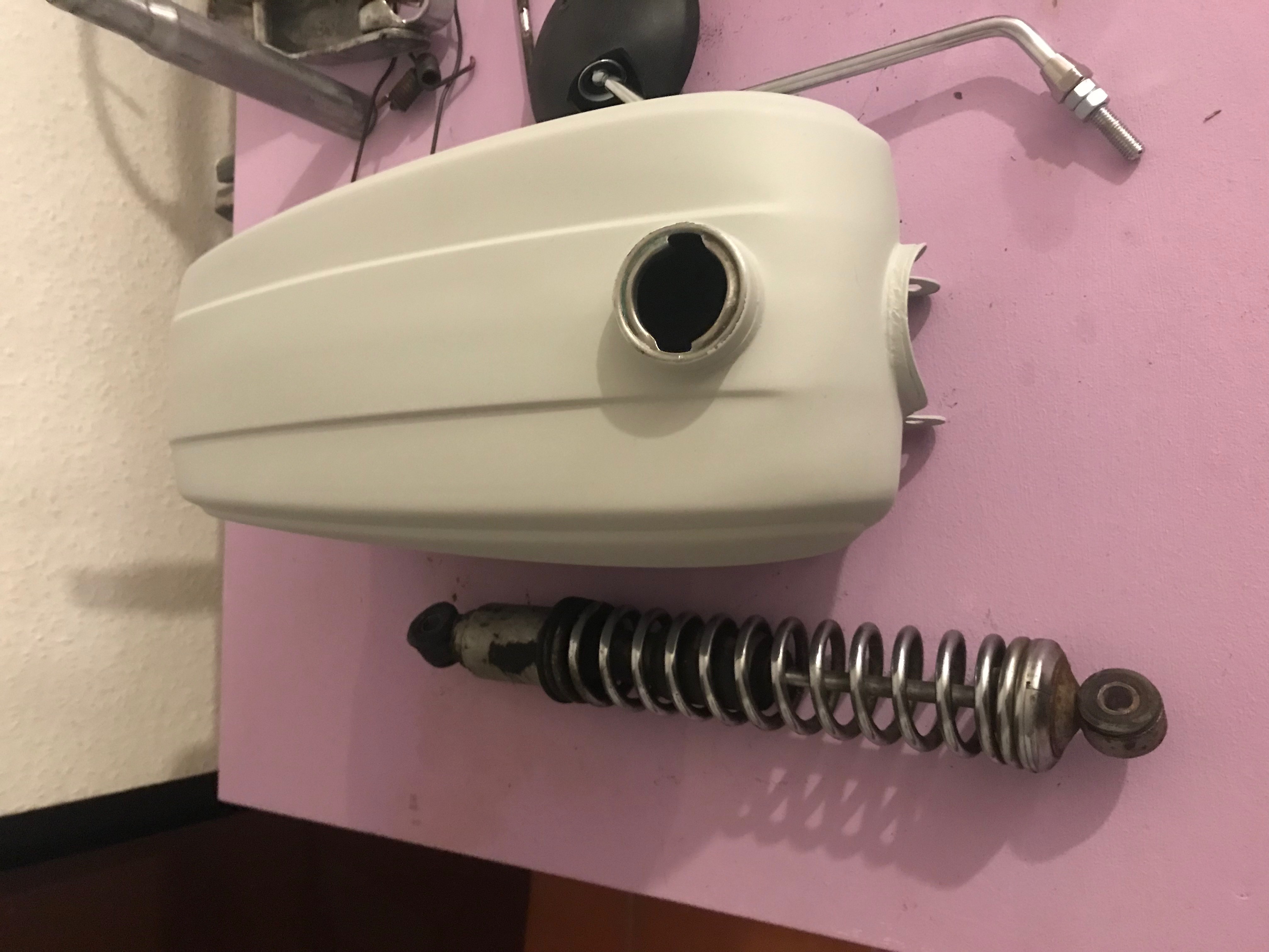

KArminrot 2K Lack aus der Dose und schon war der Rahmen wieder wie neu
Genau wie der ate Tank der M5

Weil mir immer noch nicht klar war wie ich den Tank gestalten sollte, hab ich mich mal für was ganz Neues entschieden:
Folierung.
Mit dem Schneidplotter die Spiegel in Weiss und die Nadelstreifen ausgedruckt und aufgeklebt.
Was ich im Endeffekt draufschreibe ist egal, kann ich immer wieder ändern.
