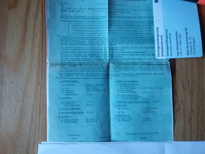

Re: Betriebserlaubnis Hercules Optima 3 oder P3
Beitrag von Dirk »
und Optima 3, 40 km/h, Bj. 1979:
Dirk, Bremen

Beiträge: 812
Jetzt wäre noch ein Blick, zum Vergleich, in die Papiere einer 1981er interessant.
(Daten einer Optima 3S <Baujahr: 1986 <Leergewicht: 49kg <ZGG: 160kg <Motor: F&S 505/2D <Hubraum: 49 ccm <Leistung: 2kw bei 5000 1/min <Vergaser: Bing 85/12/104A <Kettenrad vorne: 11Z <Kettenrad hinten: 35Z <Höchstgeschwindigkeit: 50km/h (fährt deutlich schneller) <Räder: 1.35x17 <Reifen: 2 1/4 -17 <Sitzplätze:1)
Optima 3s wurde laut google ab 1980 gebaut, dann könntest du 50km/h eintragen lassen.
