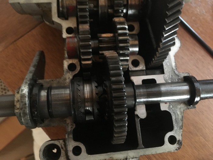

Hallo, hab letztens wieder einen 505er 2BX Motor günstig bekommen können. Hab ihn dann auch zerlegt und hab gesehen dass er 2 Simmerringe an der Tretwelle besitzt, was ich noch nie Gesehene hab. Hab nix im Internet gefunden, schon gar nicht über das wechseln von dem.
Würd mich mal interessieren ob ihr sowas schon mal gesehen habt oder warum da dann noch einer verbaut wurde.

da war wohl ein bastler am werk, und ziemlich unsinnig, denn der o-ring innen in der welle ist ja weiter da

ist mit Sicherheit nicht selber gemacht. Ein Freund hatte so ne tretwelle auch schon mal

ka noch nie was von gesehn oder gehört , das das erste mal,
habs grad mal vergößert, der dichtring sitz auf der inneren welle, und ersetzt praktisch den kleinen oring innendrin
der andere oring außen ist drin das über die äußere hülse kein öl kommt,
eigentlich müßte die hülse ja auch etwas gekürzt sein
der innere oring ging immer als erster defekt, der äußere hält länger
wechseln kannst den wenn bremshebel abmachst

Bau mal den Zapfen ab für die Rücktrittbremse. Unter der Verzahntenhülse sitzt noch ein O-Ring. Bei mir hat der mal an der Stelle Geölt.
Kannst auch gleich wechseln.
