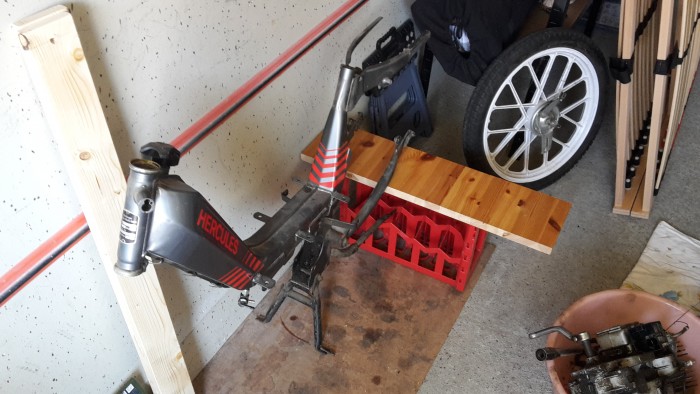

Nach einer erfolgreichen kompletten Demontage bin ich nun dabei sie nach und nach wiederaufzubauen und da ergeben sich doch ein paar Fragen, wo ich auf Hilfe hoffe :-)

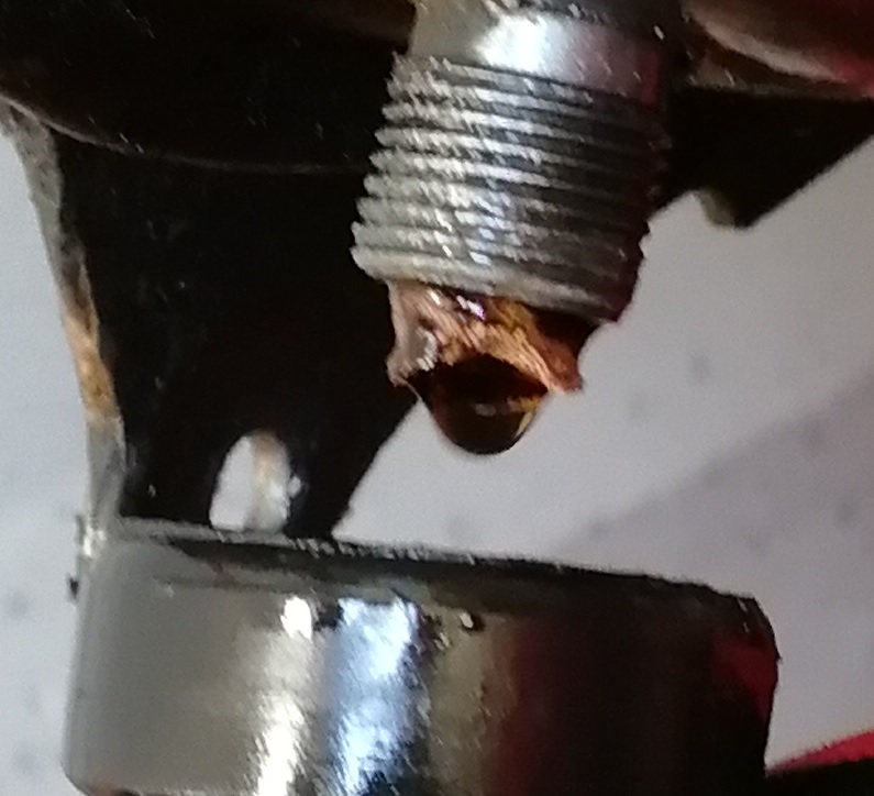

Im Tank habe ich gesehen hat sich scheinbar das Öl aus dem alten Sprit abgesetzt und ist "verharzt", habt Ihr eine Idee wie ich das da am besten rausbekomme?

am tank erstmal den benzinhahn raus, und allen siff ablassen
sehn ob rost drin ist,
ansonsten Universalverdünnung reinkippen, schütteln , wirken lassen schütteln...
raus damit, evtl widerholen

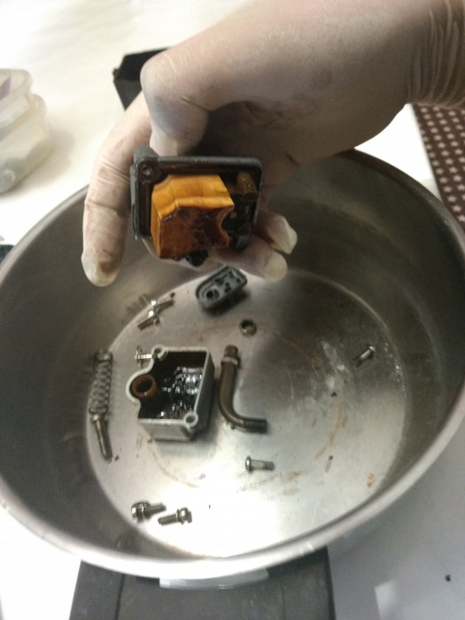

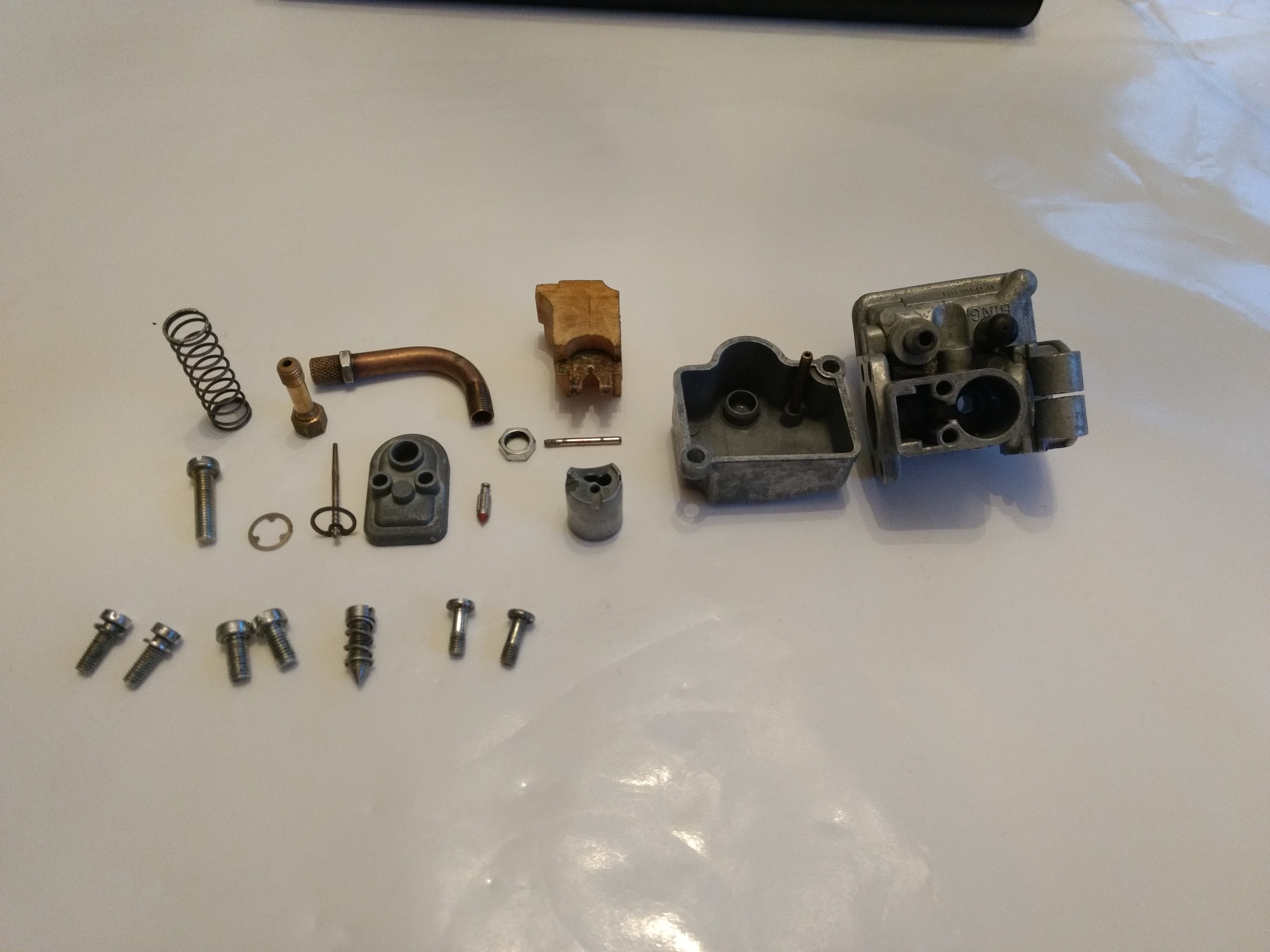

Da das Wetter nicht so großartig war gestern, um vor der Garage zu arbeiten, habe ich mich nicht den Federbeinen, sondern dem Vergaser gewidmet, nach Essigessenz und viel schruppen hat er sich von einem total verölten und stinkenden Ding, in ein ansehnlichen und hoffentlich nach dem Zusammenbau funktionstüchtigen Vergaser verwandelt. Allerdings musste ich eine neue Düse und eine Siebhülse bestellen, die waren def. nicht mehr zu retten.

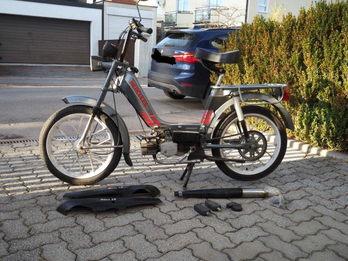

Ursprünglich hatte ich überlegt das Mofa komplett Lackieren zu lassen, da der Lack aber eigentlich noch ganz gut ausschaut - bis auf das Vorderradschutzblech, hier hat mal ein Vorbesitzer kräftig gesaut mit schwarzem Lack – werde ich es wohl erstmal nur sauber machen und mir was für das Vorderradschutzblech überlegen.
Hier mal noch ein Bild vor dem Start, und wie es gerade in der Garage steht ;-)

das gleiche teil hab ich auch, halt von 1992
da würde ich gar nix machen außer evtl polieren und wachsen.

düse bzw mishrohr 1 tag in essig oder pinselreiniger einlegen, dann durchblasen

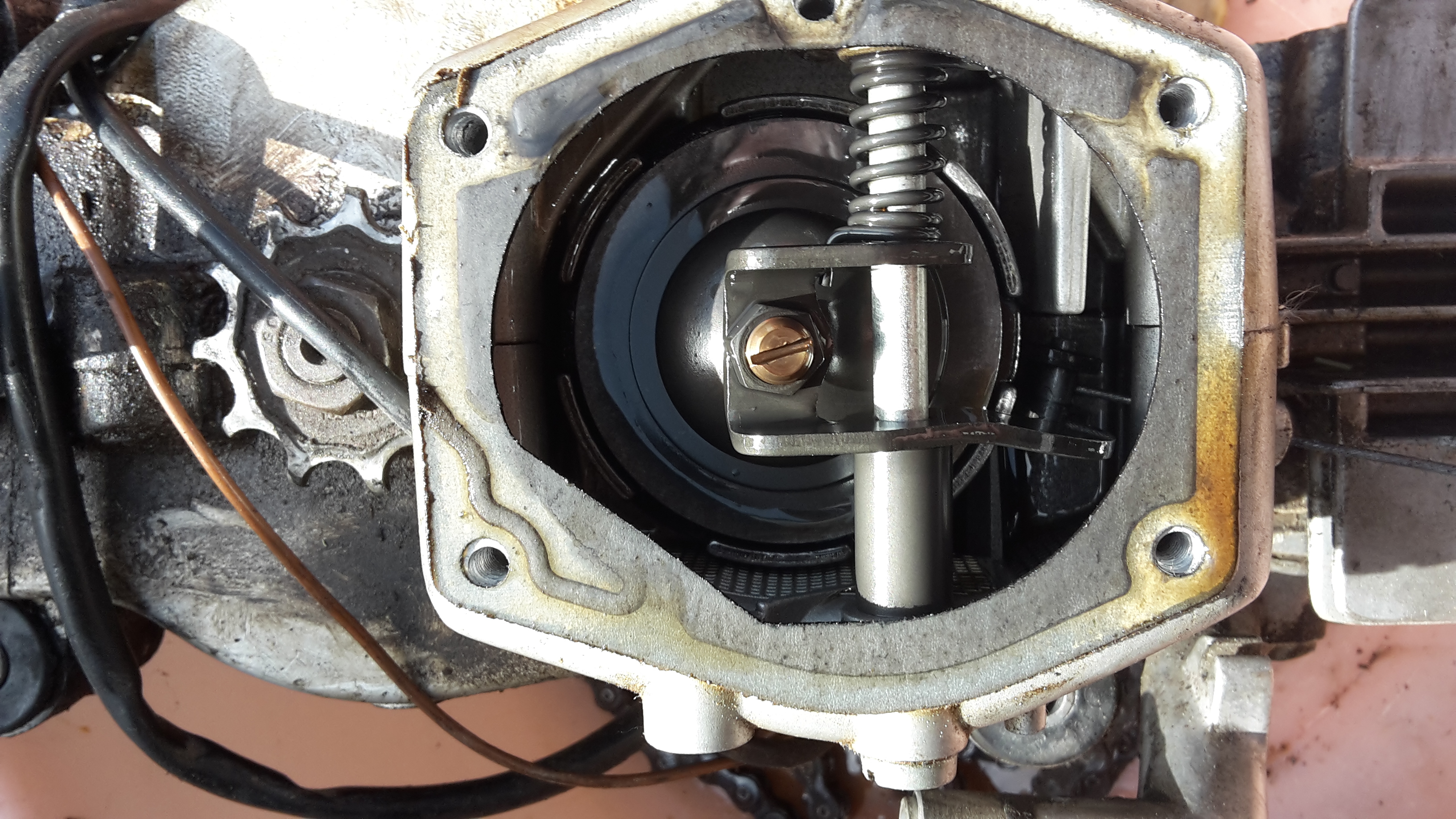

Leider ist der Motor nicht dicht (war er damals schon nicht). Aus dem Grund will ich da auch ran.

  • Im Vergaser habe ich Dichtungen gefunden die da nicht hingehören bzw. doppelt drin waren

Die Düse habe ich genau nach dem beschriebenen Vorgehen gereinigt, leider zerlegt sie sich in Ihre Einzelteile (Verschraubungsriefen sind quasi blank), aber gut hier habe ich Kostengünstig ein Ersatz bekommen (original Bing ;-)).

dichtmasse fürn block und mittelfeste flüssige schraubensicherung für kupplungsmutter brauchst noch

auch mit deinem fett im polrad innen die lauffläche vom unterbrecher dünn einreiben und den filz

da ich beim saubermachen doch ein paar stellen im Lack gefunden habe, die eine Behandlung notwendig machen (nicht das es rostet), wollt ich mir eine kleine Dose Lack bzw. Lackstift besorgen.
Laut https://www.farben-schiessl.de/, gibt es bei der Prima 2S zwei Anthrazitfarben:
  • antrazitmet.578
  • antrazit(92)
Weiß einer welche Farbe meine Maschine genau ist (Bilder im zweiten Post)
Danke und BG

neben der Lack Frage - Post vorher - hat sich beim Durchspülen des Tanks am Wochenende noch eine weiter Frage aufgetan.
Nachdem ich den Tank mit Sprit durchgespült habe und den Tankhan abgeschraubt bekommen habe, habe ich an der unteren Tanköffnung etwas aus dem Tank heraushängen sehen (schaut aus wie ein kleines Netz).
Gehört das dahin/rein oder muss das raus?
