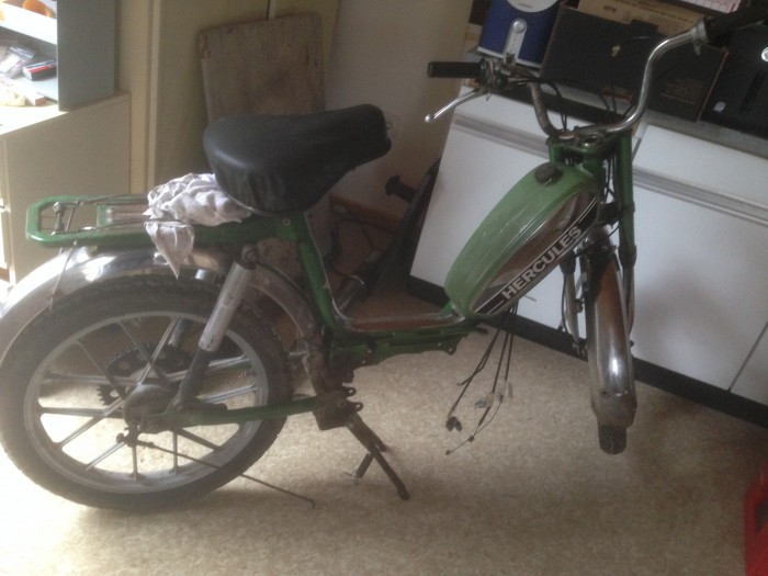

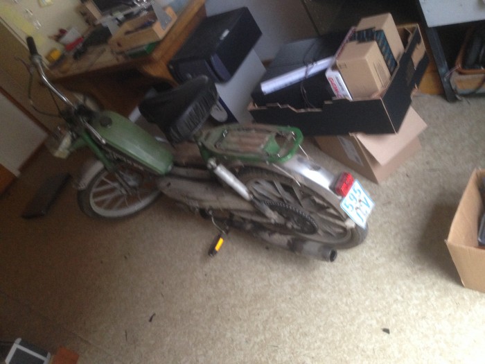

Bestimmt haben es Einige schon mitbekommen, dass ich mir eine Hercules M5 Bj. 1978 zugelegt habe. Jetzt habe ich vor Sie zu restaurieren.
Der Rahmen soll komplett Sandgestrahl werden und professionell in Rot lackiert werden. Ob sie Alu- oder Speichenfelgen bekommt weis ich noch nicht. Beides ist in der ABE angegeben. Würde gerne von euch wissen was 78 Original war. Der Motor soll von ausen Glasperlen gestrahlt werden und in silber lackiert werden. Der Zylinder soll nur Glasperlengestrahlt werden. Gefahren soll Sie dann nur im Sommer werden. Hauptsächlich auf Oldtimertreffs als Hingucker.
Die Basis ist relativ gut. Der Motor ist komplett und läuft. Es musste nur der Unterbrecher und der Vergaser gereinigt werden. Der Benzinhahn ist dicht und der Tank hat auf der erhöhung wo er am Rahmen sitzt etwas rost sieht aber an den Seiten blank aus. Der Ständer fehlt und der Krümmer hat direkt unterm Anschluss ein Loch. Der Auspuff hat ein paar Dellen ist aber nicht durchgerostet. Die Tachowelle fehlt und Luftfilterkasten hat ein paar Löcher. Der Ansaugstutzen ist aufgebohrt der Vergaser aber zum glück nicht. Das Rücklicht ist nicht orginal wahrschienlich von einer Puch Maxi.
Man sieht es gibt einiges zu tun. ICh bin mit dem Zerlegen schon relativ weit gekommen. Gerade hänge ich an der Schwinge. Der Bolzen lässt sich nicht austreiben aber drehen. Hat da einer Tipps für mich?

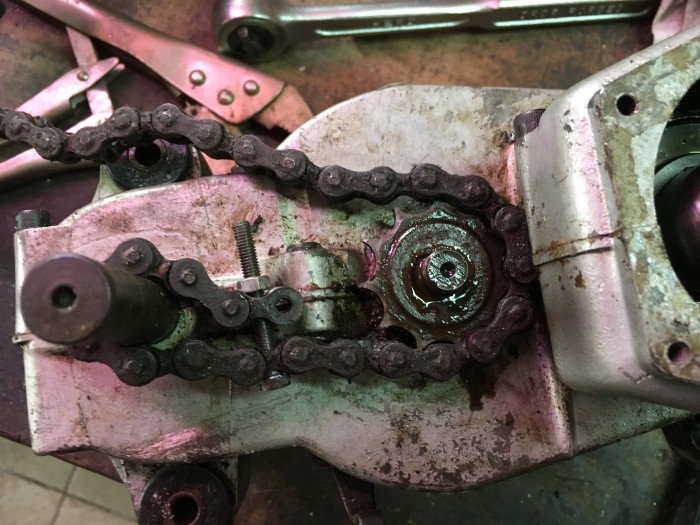

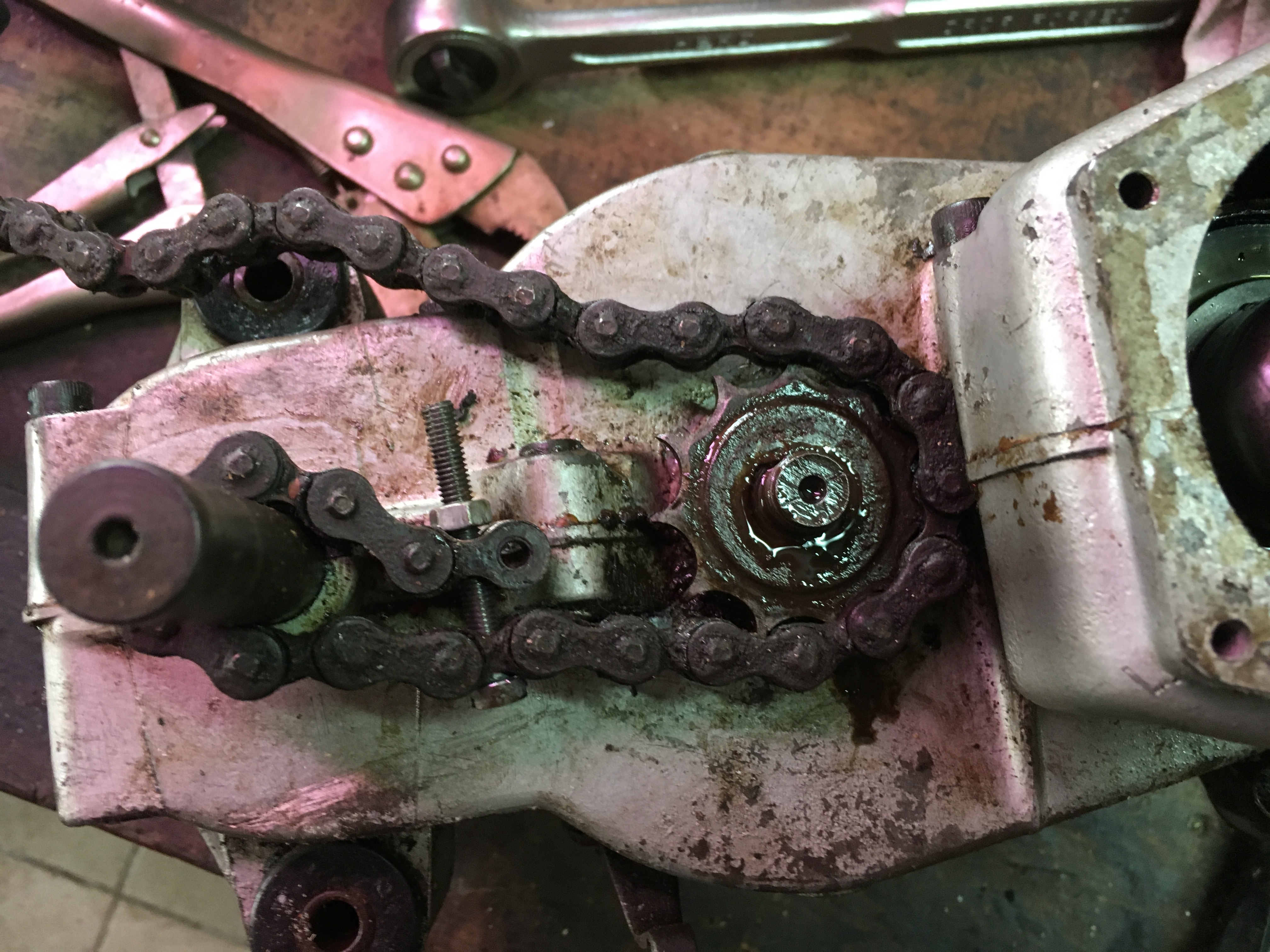

Heute hab ich mal den Motor geöffnet, aber davor musste erst das Ritzel runter. Das war Bombenfest. WEnn jemand das gleiche Problem hat hier die Lösung:
Das ist die alte Kette von der M5. Die dann einfach um die Tretwelle, ne schraube durch und festziehen. Dann den Motor auf nen Teppich am Boden, Fuß drauf, Schrfaubenschlüssel ansetzen und ein Kick mit dem Fuß und das Teil ist offen.

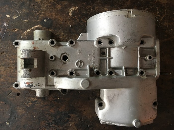

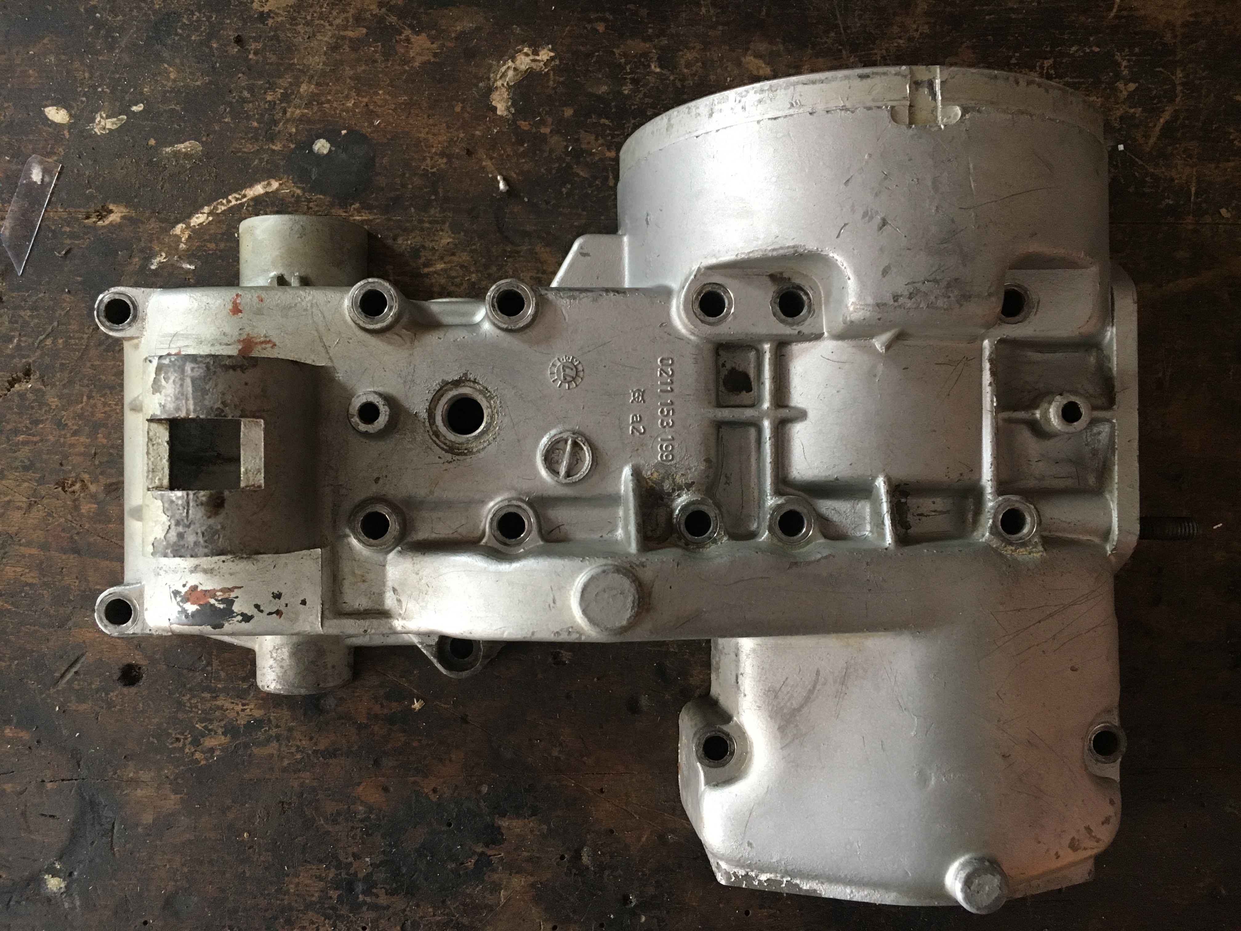

Also momentan hacke ich beim Motorgehäuse. Hab mal ein Foto von der gereinigten Seite gemacht und weis nicht wie ich die wieder optisch Fit bekomme. Wie siehts da aus mit Strahlen, Lackieren etc. da ich schon öfters gehört habe, dass die ab Werk irgendwie durch Elektrolyse beschichtet worden sind. Aber ich denke der ein oder andere hat damit schon Erfahrung.
Vorallem bei den Dichtflächen (Kupplungsdeckel und Zylinderfuß) sind kleine Bläschen im "Lack".

Hallo Vale,
entweder so verbauen, oder, wenn die Optik 100% haben soll, Strahlen und neu lackieren. Geht wohl mit temperaturfestem Lack gut... Im 50er-Forum gibts da was von "Mopedikürer", wenn du dich dafür interessierst kann ich nochmal schauen. Strahlen dann wohl mit Glasperlen. Mein Korund z.B. würde zu viel Material bei dem weichen Alu abtragen. DIchtflächen freikratzen (?) und oder ordentlich sauber machen. Auf keinen Fall mitstrahlen.

Das Motorgehäuse sieht doch noch top aus. Ich würde einfach den abgeplatzten Lack abkratzen und gut ist, bei den Dichtflächen sieht er doch eh noch top aus.
lg

Re: Restauration Hercules M5
mich stört sowas auch nicht
aber
man kanns glasperlenstrahlen oder sodastrahlen
also fein, und nicht materialabtragend
bei glasperlen muss man später mit feinem 600-800er schleifpapier anrauhen
dann kann man das zeug nehmen
