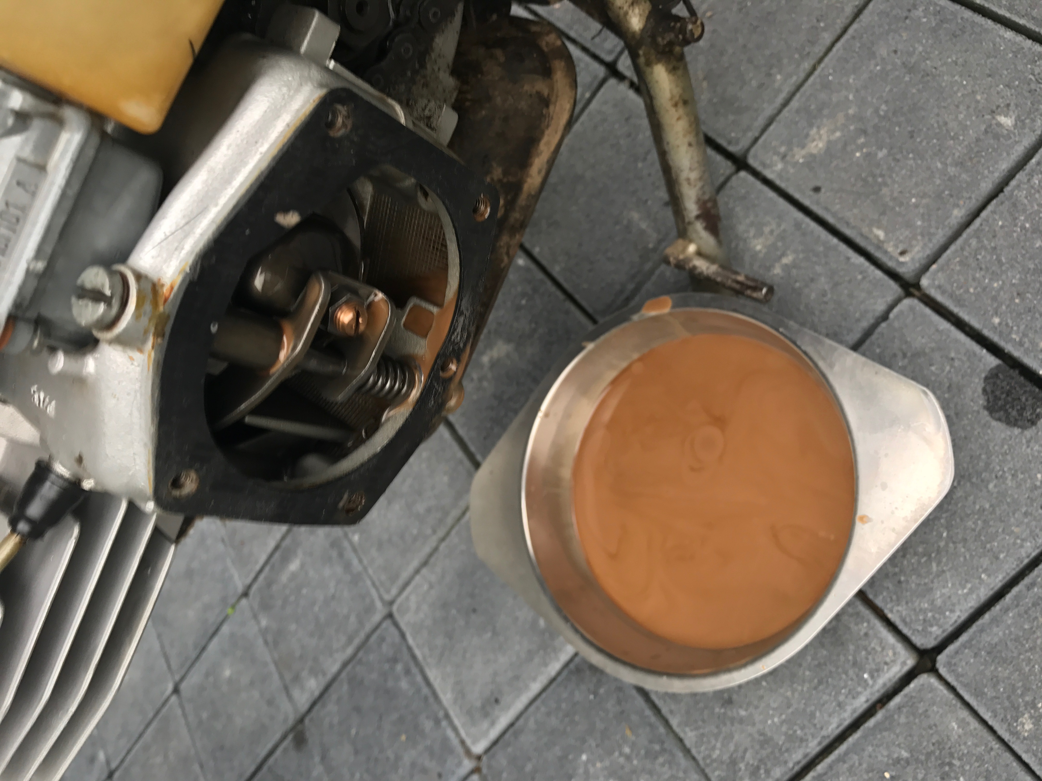

3. Ölwechsel. Habe insgesamt zum zweiten mal gewechselt. Beim ersten mal war es brauner Naturhonig - dann Michkaffee (siehe Bild). Jetzt isses rot, wie es sich gehört.

Also ich würde wo anders ansetzten. Da das Getriebeöl ja ziehmlich braun aussieht tippe ich auf einen defekten Wellendichtring Kupplungsseitig.
Raucht sie denn stark weiß ?
Färbt isch das ÖL wieder zum Milchkaffe?
WEnn nicht, dann ist meine Vermutung ziemlich sicher falsch :mrgreen: .
Vale
Beiträge: 931
Re: City bike C3 ruckelt
Die raucht gar nicht.
Das Öl sah doch auch nur so blöd aus weil das neue ATF das alte, völlig verharzte Öl vom Vorgänger rausgeschwemmt hat.

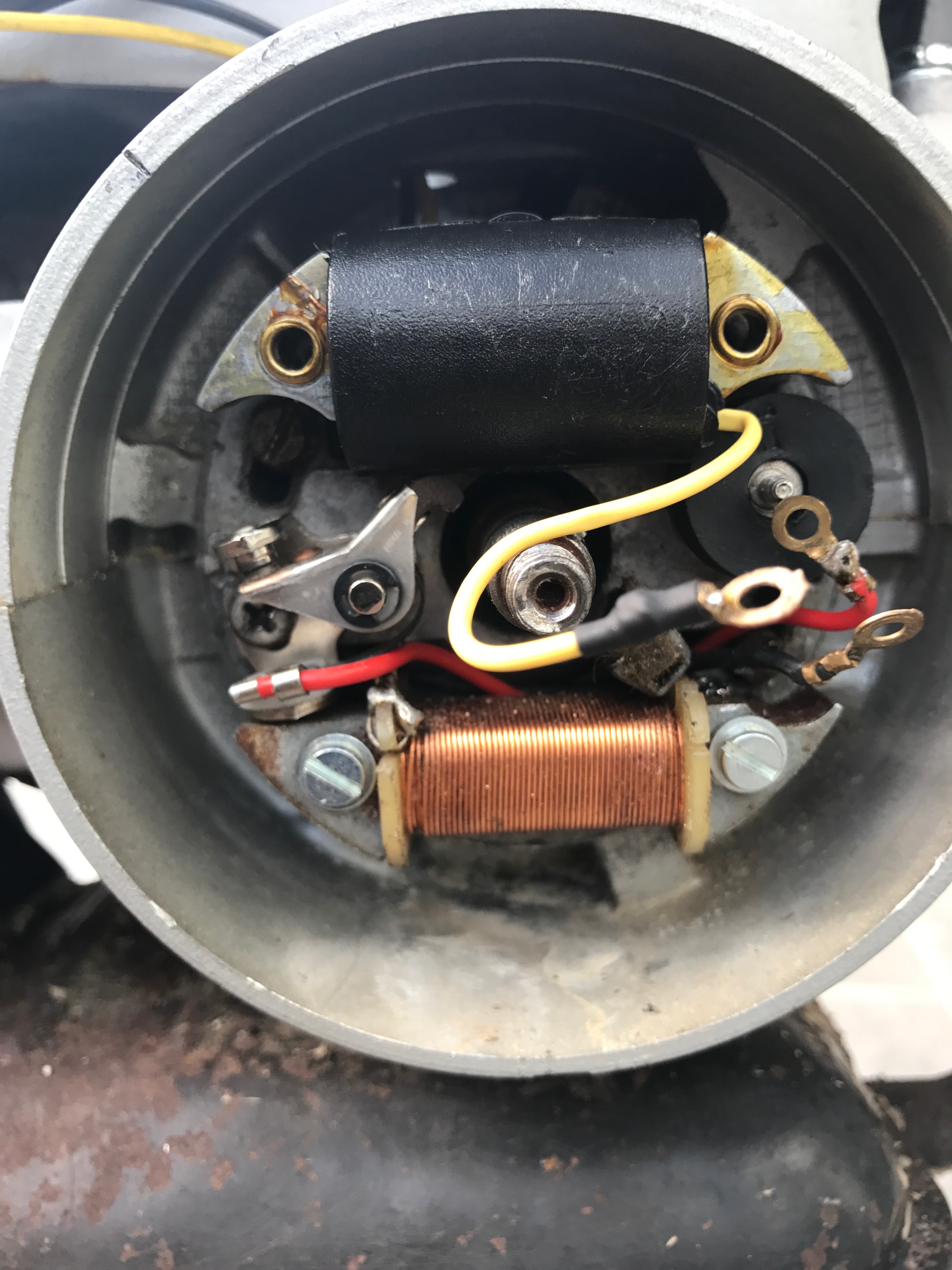

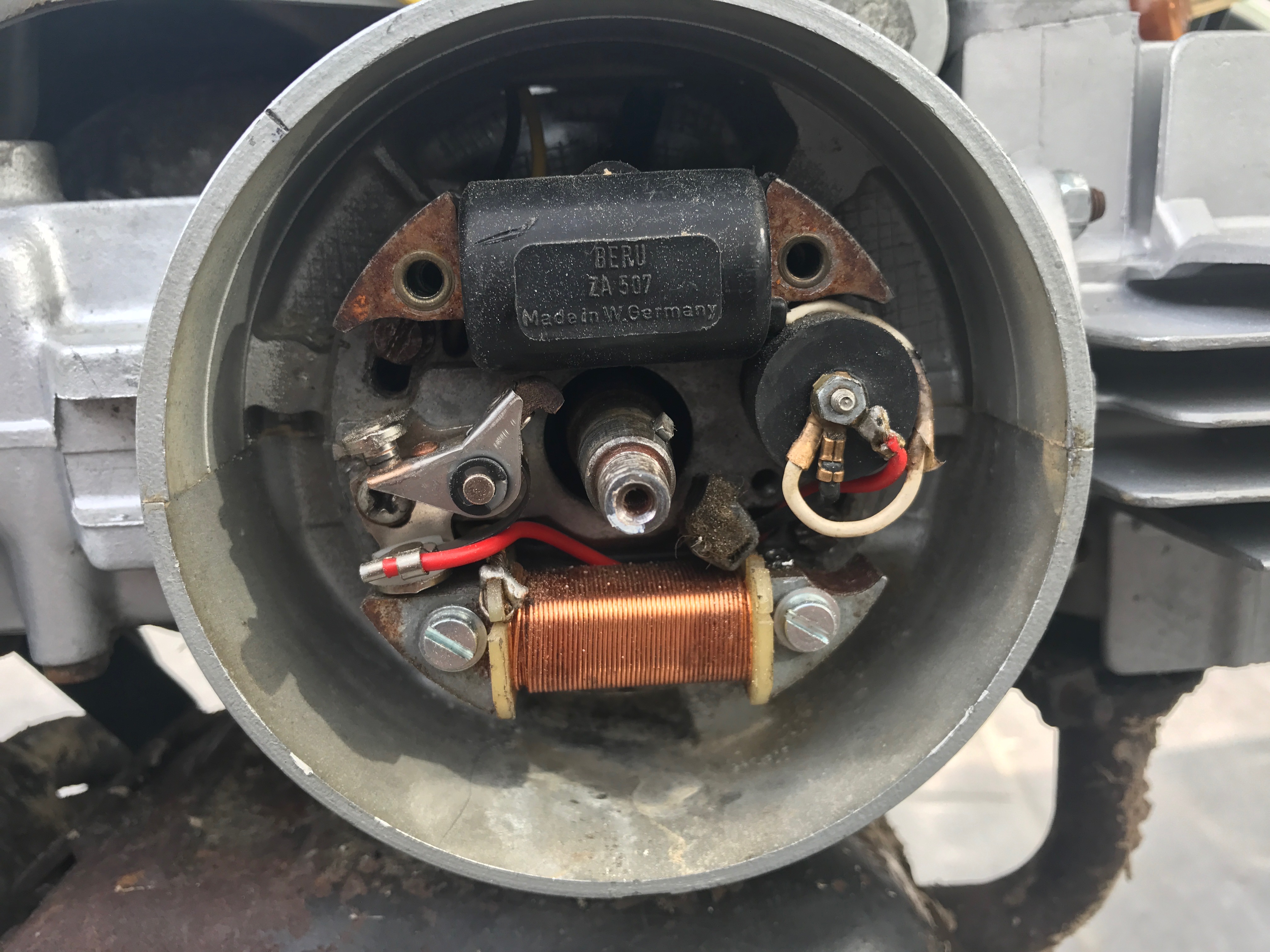

Beiträge: 931
Ich dreh noch durch.
Die neue Spule passt auch nicht. ich bekomme die Schrauben nicht rein.
Aber nur deswegen, weil die neue Spule am Kontakt anstößt.
Der kommt mir eh komisch vor, denn beim letzten mal ist er schon an die Spule geschlagen.
(Ich hab den dann eine wenig rundgeschliffen)
Könnt ihr euch mal die Bilder anschauen und mir sagen was ihr denkt.
Ist das der richtige Kontakt?
Das ist die alte
Das die neue
Die scheint mir aber auch zu dick.
Was haltet ihr von dieser Zündung:
http://www.ebay.de/itm/NEUE-Zundung-fur ... SwFyJZkqDm
Beitrag von Prima_3s_Fahrer »
HI,
Die Zündung vom Link sieht richtig aus. Ich würde auch die nehmen, weil auf deiner Grundplatte sieht alles ein bisschen anders aus als es denke ich sollte. Der Schmirfiltz ist zum Beispiel unten. Der kondensator kommt mir ziehmlich dick vor und die ersatzteile passen auch nicht. Gut du hast ja glaube ich erwähnt, dass es eine Motoplat Zündung ist.
ICh würde der Neuen einen Versuch geben, wenn es dir nicht zu teuer ist. Du siehst ja selbe, dass die Alte nur Probleme macht.

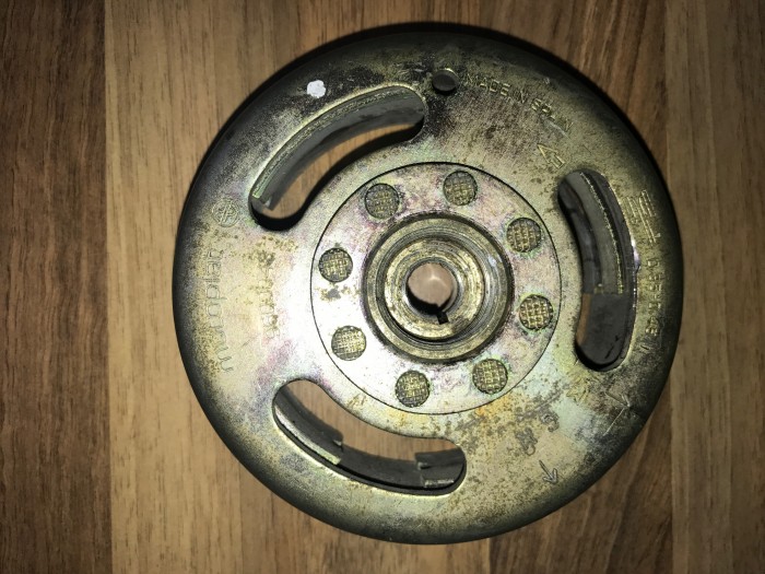

Beiträge: 931
Auf dem Rad steht made in Spain - also Motoplat.
Ich dachte da gebe es auch eine von Bosch?
Keine Ahnung was ich jetzt machen soll.
