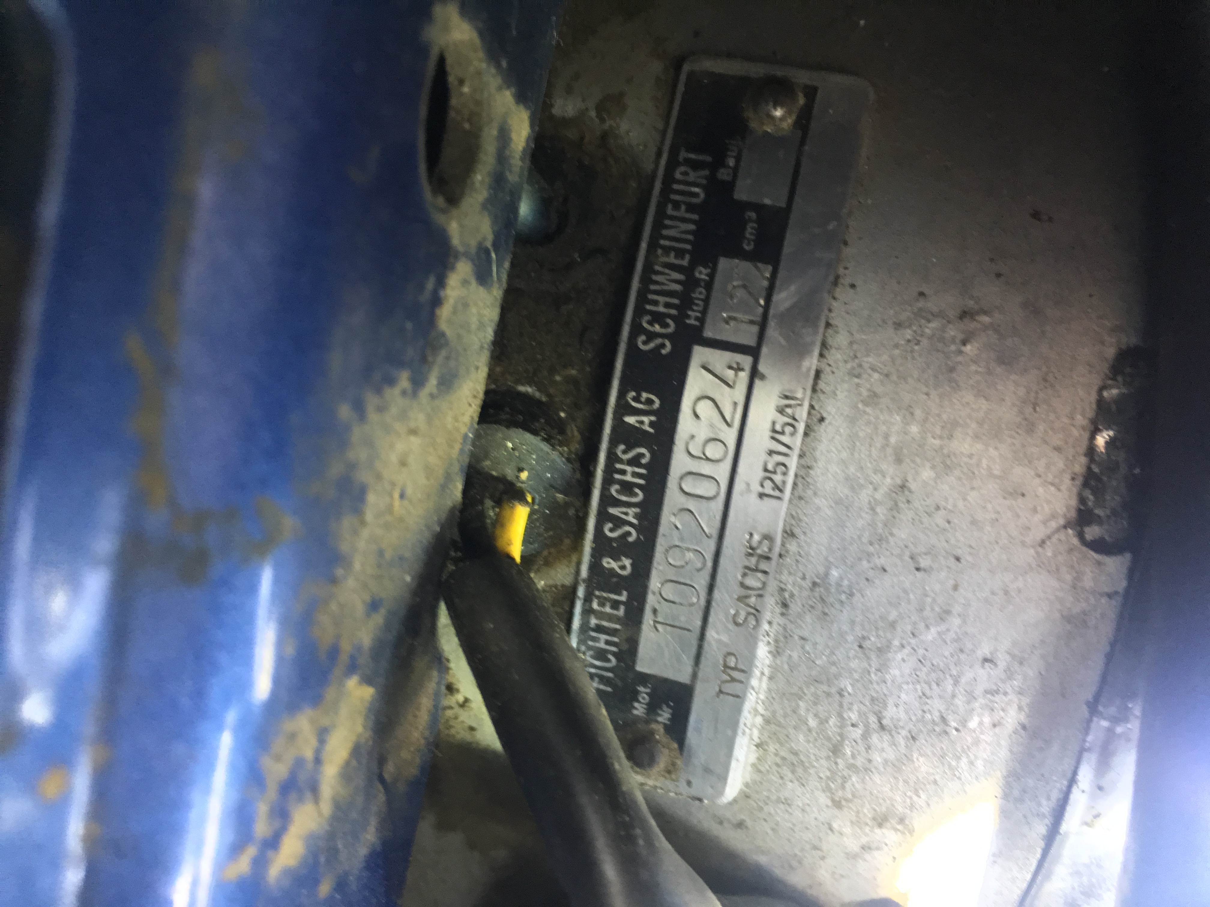

ich habe gerade gesehen das auf meinem Motor folgendes steht. Kann da jemand was dazu sagen?
Mot Nr. 10920624 Hub-R 122cm/3
da ist doch was nicht richtig oder bin ich einfach ein Depp? xD
Wäre nett wenn jemand was dazu sagen könnte.
Danke Gruß 004

Und um welchen Motor handelt es sich? Mach mal besser ein Foto wo man die Daten des Typenschildes lesen kann. Kubikzentimeter = ccm

Hier das Foto

Jetzt noch ein Foto vom ganzen Kleinkraftrad!
Ich hab einfach nach Sachs 1251 122 ccm gegoogelt und schon der erste Link war ein treffer. Spätestens jetzt ist hier was faul.

Hallo Prima004 ;)
Das Typenschild gehört nicht zu den Motor und wurde entweder bei der Produktion oder fälschlicherweise ein Falsches montiert,das Typenschild ist für ein KKR und zwar für eine 125er mit 122ccm....
@Uwe ist mit Sicherheit ein 505/? das kann man auch schon Erkennen ohne den ganzen Motor zu sehen.... :mrgreen:
