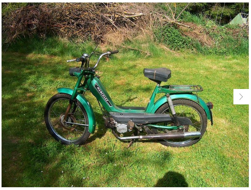

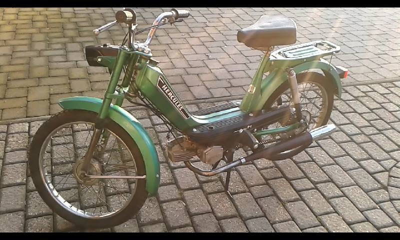

Hier noch 2 Bilder der P1, vorher-Nachher
Vorher 250€ mit Papiere, Nachher ca. 120€ investiert, keine Schraube ist aufeinander geblieben
optisch hat sie noch Patina, aber technisch ist sie erstmal top-fit
