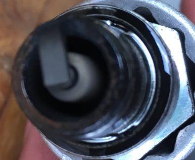

so, bin gerade in der abstimmfase und hab festgestellt das sie mit 50er düse eine graue kerze hat. Habe auch kein Standgas, Kerze ist die b6hs. könnte mir einer helfen?

Hier ist die Zündkerzenfarbe. Standgas habe ich seitdem ich einen 16 mm Luftfilter einsatz rein habe, aber nur wenn ich die Standgasschraube bis Anschlag reindrehe. Fährt momentan genau 30
- Zündkerzenfarbe
- zündkerze grau.PNG (299.21 KiB) 6757 mal betrachtet

Re: Prima 5 ohen Luftfilter Röhrchen
Hm da sieht mir noch ein bisschen zu mager aus.
Aber sie dürfte ja eigentlich nicht noch lagnsamer als 30 werden mit P3. Ist der P3 denn auch frei? Wie dick ist die Delle? Was hast du denn für ein Auspuff dran? Am besten sind hier Bilder.
Hast du auch alles auf Falschluft überprüft?
Der Zündzeitpunkt kann auch eine helle Kerze verursachen, wenn er zu früh ist.
Was für ein 2t Öl fährste denn?
Ich hoffe der Vergaser ist original. Schwimmer etc. intakt und auch genug Benzin am Vergaser.

Prima_3s_Fahrer hat geschrieben:Hm da sieht mir noch ein bisschen zu mager aus.
Wie verhält sich die wenn du den Choke ziehst?
der p3 ist frei, die delle ist recht klein aber trotzdem vorhanden. Auspuff ist der Originale. Falschluft hab ich auch keine, 2takt öl fahre ich das liqui molly 1liter in der blauen flasche. Vergaser ist der 85 10 101 a drauf vorher der 107 damit ist sie aber gar ned gescheit gelaufen. Schwimmerkammer ist mehr wie halb voll. Choke habe ich keinen und das loch für den Zug hab ich zu gemacht

Ich habe den ass drauf auf dem steht ch das is glaub ich der mti 12mm Durchmesser, kann es sein dass sie deswegen zu mager läuft?
Also meines Wissen nach ist der mit CH der richtige ASS. Es kann auch nicht aufgrund eines ASSes zu mager laufen. Wüsste auch nicht wie das gehen soll
Wie sieht`s mit ZZP aus?

unterbrecher öffnet sichtbar nach m und hat auf ot 0,45mm
Hm weist du irgendwie hab ich das Gefühl, dass unsere Probleme ähnlich sind.
Du hast auch diese Fehlzündungen und so ein Kerzenbild hatte ich auch schoneinmal. Welches Bj. ist denn deine. Evetuell müsste da dann eine Kerze wie die Bosch W8AC rein. Da hat Sachs dann mal den Wärmewert geändert.
Aber die W8AC würde es noch heller machen.
Wie sieht denn dein Zündfunke aus wenn du die Kerze ruasdrehst die in den Stecker tust und an den Motorblock/Zylinder (Masse) legst und dann mal trittst.
Vielleicht ist der zu schwach bei Standgas. Dein Vergaser müsste ja laut deinen Angaben richtig eingestellt sein. Dein Luftfilterkasten ist schwarz?
Der Vergaser hat auch Dichtungen und das innenleben vom Vergaser muss Original und unbeschädigt sein.
Hier hast du mal eine kompltte Explosionszeichnung von dem Vergaser:
Dabei kannst du Teil 16 und Teil 29-30 vernachlässigen. Der Choke wurde ja bei der Hercules im Luftfilterkasten verbaut und der Anschluss für den Benzinschlauch ist auch meist gerade.
Ein Tipp: Mit einer großen Wahrscheinlichkeit Tipp ich bei dir auf die Zündung. Ich würde mal KOndensator und eventuell auch Unterbrecher wechseln.
Beim UNterbrecher kann man noch ein bisschen experimentieren. DAzu schaut man nach der höchsten Nockenstellung und nicht nach Ot und dann stellt man ihn auf 0,3 mm oder so ein.
Dadurch verändert sich auch eventuell der ZZP also musst du diesen dann korrigiren.
Das bewirkt einfach, dass der Unterbrecher sicheren Kontakt hat.
Wenn dein Unterbrech noch gute Kontaktflächen hat und noch Fleisch am Nocken dann müsste der ja kein Problem machen. Dann brauchst du ihn auch nicht Tauschen. Ich vermute, dass der im Standgasbereich nicht so will.
Ncoh ein Tipp: Wenn man die Hercules irgendwie schnell machen möchte und sie jetzt nicht so läuft wie bei dir, dann halte ich es für Sinnvoll alles in den Originalzustand zu versetzten, die Fehler zu beheben und dann sich langsam an das Tunign rantasten.
Zum Schluss noch eine Frage: Wie gut ist deine Kompression?
