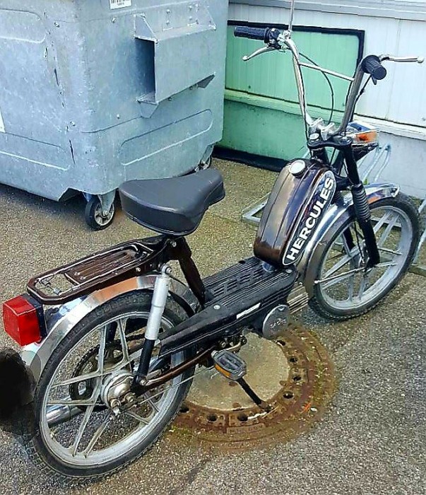

Hallo ,
ich hab heute von meinem Dad ein Mofa bekommen. Er hat es über Ebay Kleinanzeigen gekauft. Es war als Prima 5s inseriert. Auf der Betriebserlaubnis steht Prima SX. Was ist es denn für ein Modell? Das Baujahr ist 1985. Danke

Hast du beim Kauf die Daten mit dem Typenschild und der Rahmennummer verglichen? Da stehen die wirklichen Werte. Mach mal Foto von der Betriebserlaubnis, vll war es ein Blankoformular und das wäre gar nicht gut. Prima SX ist eine 3gang und sehr selten.
Re: Welches Modell ist das?
jenau
die SX ist ne 5S aber mit dreigang motor, handschaltung
und sicher nicht so eine lampe, ist auch überlackiert , fragt sich also was da noch original ist, die felgenfarbe auch nicht
https://www.hercules-jogging.de/images/ ... ima_SX.jpg
http://www.50er-forum.de/wiki/index.php ... s_Prima_SX
bei so zusammengebauten mühlen ist erstmal skepsis angesagt
wenn also kein dreigang drin ist, , aber dreigang in den papieren steht....dann ist schon mal mehr faul
hier hat keiner ne meinung, wir wissen das wenn du mehr information gibst
wie wärs wenn erstmal auf den schaltgriff siehst ob da zwei oder dreigänge sind
oder mach bild von der anderen seite
sicher ist die lampe von mühlen vor 1980 bis knapp um 1980 ebenso die felgen
die gabel stimmt so mitte der 80er jahre, aber die war unten im silber
fragt sich ob der motor stimmt
oben an der seite , am rahmenkopf steht die rahmennummer eingeschlagen, in der nähe vom typenschild
sieh in deine papiere welcher motor da genau drin steht
???????? sachs 505-3 BX oder was
welche größe steht neben auf den reifen

https://data.motor-talk.de/data/galleri ... -63305.jpg
aussehn weis auch kein mensch

Gab eben gegoogled und eine Prima SX in Kleinanzeigen gefunden. Auf den ABE stand scheinbar wirklich Prima SX drauf, allerdings ist die Rahmennummer bei allen Prima 5 und 5S und SX immer gleich und fängt mit 634.... an.
Von daher Entwarnung bzgl. der legalität wenn die Motoren alle eingetragen sind.

Bei meiner 5S meine von 1980 oder 1982 hatte ich damals auch silberne Felgen in 16" drauf, ich meine die weißen kamen später, müsste man mal alte Prospekte wälzen.

Der Lenker mit der Strebe ist nicht original, die Fahrradpedale auch nicht und normalerweise hat die 5S offene Spiralfedern hinten. Aber das ist Haarspalterei, wenn das Zeil gut läuft und du zufrieden bist ist doch alles ok...

Hallo EleminatorEleminator hat geschrieben:So jetzt geht's weiter - ist ja ganz schön kompliziert alles![]()
Also,
die allgemeine Betriebserlaubnis ist so wie du beschreiben hast, gelb und Papier ist dicker so wie beschrieben. Zweitschrift steht nicht drauf. Auf der letzten Seite sind Eintragungen und Stempel vom Händler und von 2 Besitzern.
In der Betriebserlaubnis sind verschiedene Motoren angegeben, also
A1 Motor Typ sachs 505/2 Ausführung A
A2 Motor Typ sachs 505/2 BX Ausf. A
A3 Motor Typ Sachs 505/3 BX
Auf den Reifen steht 2 1/2 -17 43 B.
Zu den Nummern, also die Nummer die im Rahmen eingestanzt ist lautet genauso wie die Nummer auf der Plakette.
Nun ich möchte nur kurz auf deinen Angaben aus der ABE bezug nehmen,nach deinen Angaben zufolge müste auf der Vorderseite stehen das es sich um den Typ: A2 handelt und da siese in verschiedenen Ausführungen woll gebaut wurden wäre bei dir alle technischen Daten welche für den Typ: A2 angegeben relevand.
Habe mal das Datenblatt von meiner 5S angehangen und für meine kommen die Daten für A2 in Frage,jedoch nicht A3 oder A4.....
