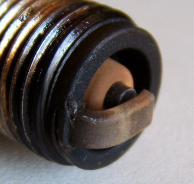

wie was meinst du mit loch von unten raus nach oben
sie ist ca 27 gefahren als sie warm war
so sah die kerze aus ist nich meine aber so sah sie aus

Raphael
Beiträge: 9153
Re: Hercules mofa Vergaser, Falschluft
soweit ok
könnte sein das man zündung etwas nachstellen muss, könnt noch 1-2kmh bringen
war die kerze neu?
Raphael
Beiträge: 540
Registriert: 04.04.2017 18:14
Wohnort: Oberbayern
Beitrag von Raphael »
carinona hat geschrieben:soweit ok
war die kerze neu?
an der zündung mach ich nix weil meine kurbelwelle zündseitig die welle einen kleinen schlag hat weil der vorbesitzer das polrad aufgeschlagen hat und in das polrad eine neue nut mit eingeschlagen hat. springt supe an und zieht durch. Ja die kerze war neu
