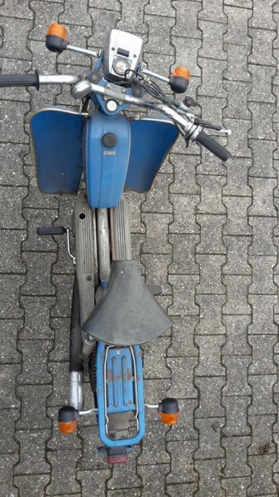

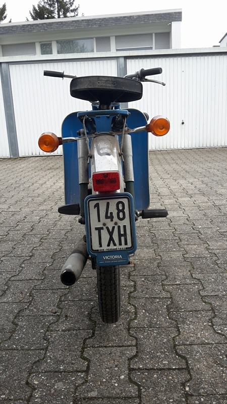

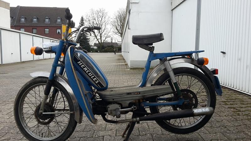

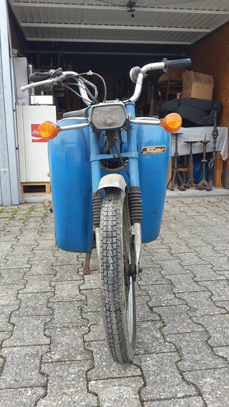

Ist ja nicht meine, aber ich bin so frei:
Von der ULO-Box hab ich kein Bild. Die ist noch montiert und sieht aus wie eine ULO-Box, die die man sich im Netz anschauen kann. Mit der kleinen Schmelzsicherung im Kasten. Montiert rechts unterm Trittbrett.
Der Opa hatte wohl nach einem Arbeitsunfall den rechten Arm verloren. Daher hatte er alle Hebeleien links montiert, und deshalb die Blinker. Als er sie dem Enkel geschenkt hatte hat er vorher alles wieder "richtig" montiert. Dabei hat er es etwas übertrieben und auch die Starterkupplung rechts montiert. Das müssen wir noch ändern.
