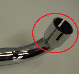

Versucht Krümmer dran machen!! Haha past nicht!
Ich werd mich mal nach en Zylinder umschauen, der so ein Flansch hat:
Und so ein hab ich:
Re: Falschluft
Verfasst: 26.03.2017 22:10
von orangejuice12
Wieso willst du auf den Steckanschluss umrüsten? Der Anschluss wird irgendwann mit höherer Laufleistung lose, und dann ist das Abgassystem an dieser Stelle undicht.
Der neue Zylinder mit der Krümmerbefestigung zum Schrauben ist daher dem alten vorzuziehen.
Vielleicht hat der alte Zylinder minimal mehr Leistung, muss aber nicht sein. Laut Carinona besteht kein leistungstechnischer Unterschied zwischen den Zylindern.
Lediglich der alte Kreuzzylinder hat etwas mehr Leistung.
Die Mehrleistung des alten Zylinders ergibt sich meist nur durch das alte Vergasersetup mit Luftfilter links und 50er Düse.
