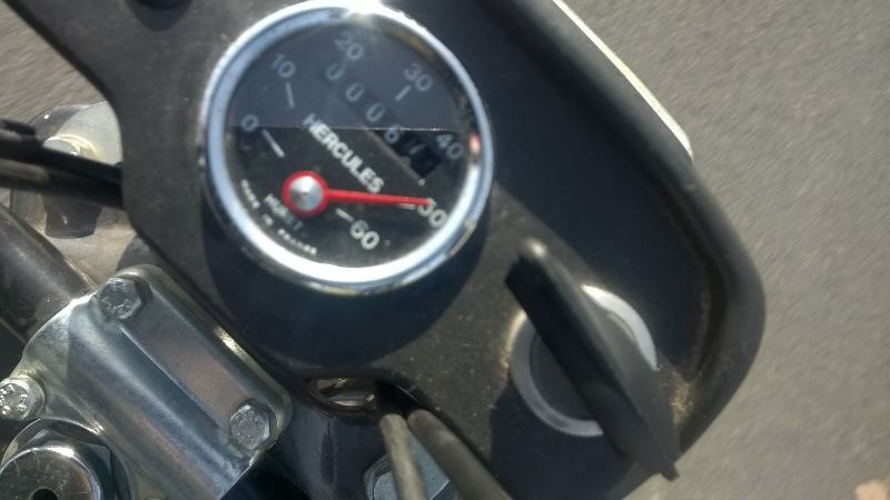

Letzten Samstag:

Das war extremes Gefälle und das nur kurz mit außerdem viel Öl im Sprit.
Normalerweise lasse ich da das Gas voll stehen und trete eher ein bisschen die Bremse.
Gas wegen Schmierung, Bremse wegen Drehzahl.
Aber klar, wenn man das lang genug macht, kann man schon mal einen Kolben einschweißen.
