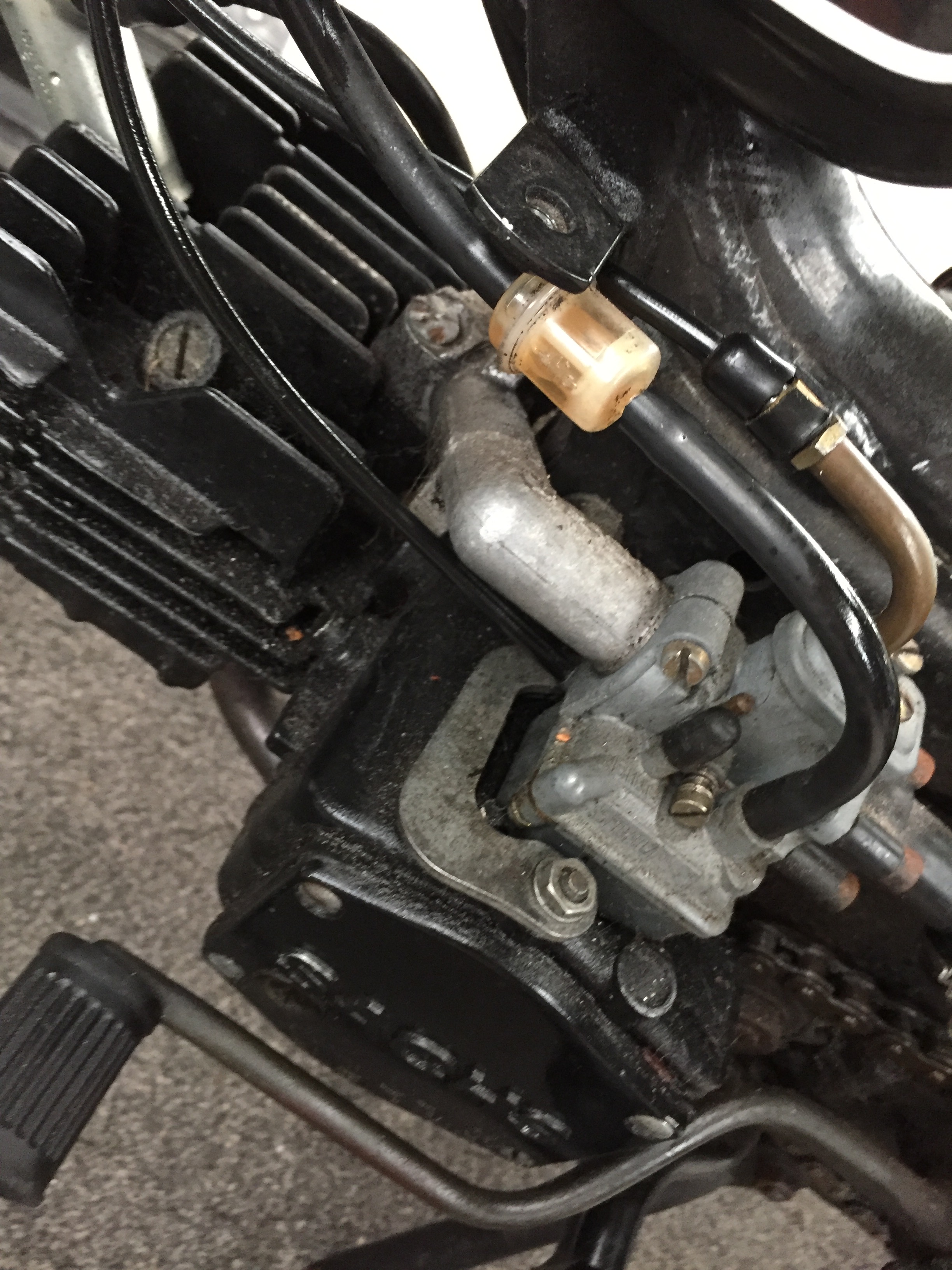

Wegen der Düse weiß ich nicht so ganz... hab auch etwas zu wenig ahnung... Hab einfach mal ein Bild hinzugefügt.. ob es was bringt weiß ich nicht aber naja...

mach nochmal bild von der anderen seite das man sieht was am vergaser los ist
welche nummer steht auf dem vergaser
bei dem luftfilter, müte bing 85-10-107 mit düse 48 dran sein
welcher vergaser und welche düse steht in deinen papieren
50kmh wäre damit nur bergab möglich, und das nur bei steilem berg
wenn die zündung eingestellt wurde sollte die ja nicht das problem sein
das ist ne kontaktlose iskra zündung
auspuff kaputt gebrannt , ziemlich unsinnig diese ausbrennerei
neuer auspuff
http://www.mofastuebchen.de/epages/6404 ... oducts/299

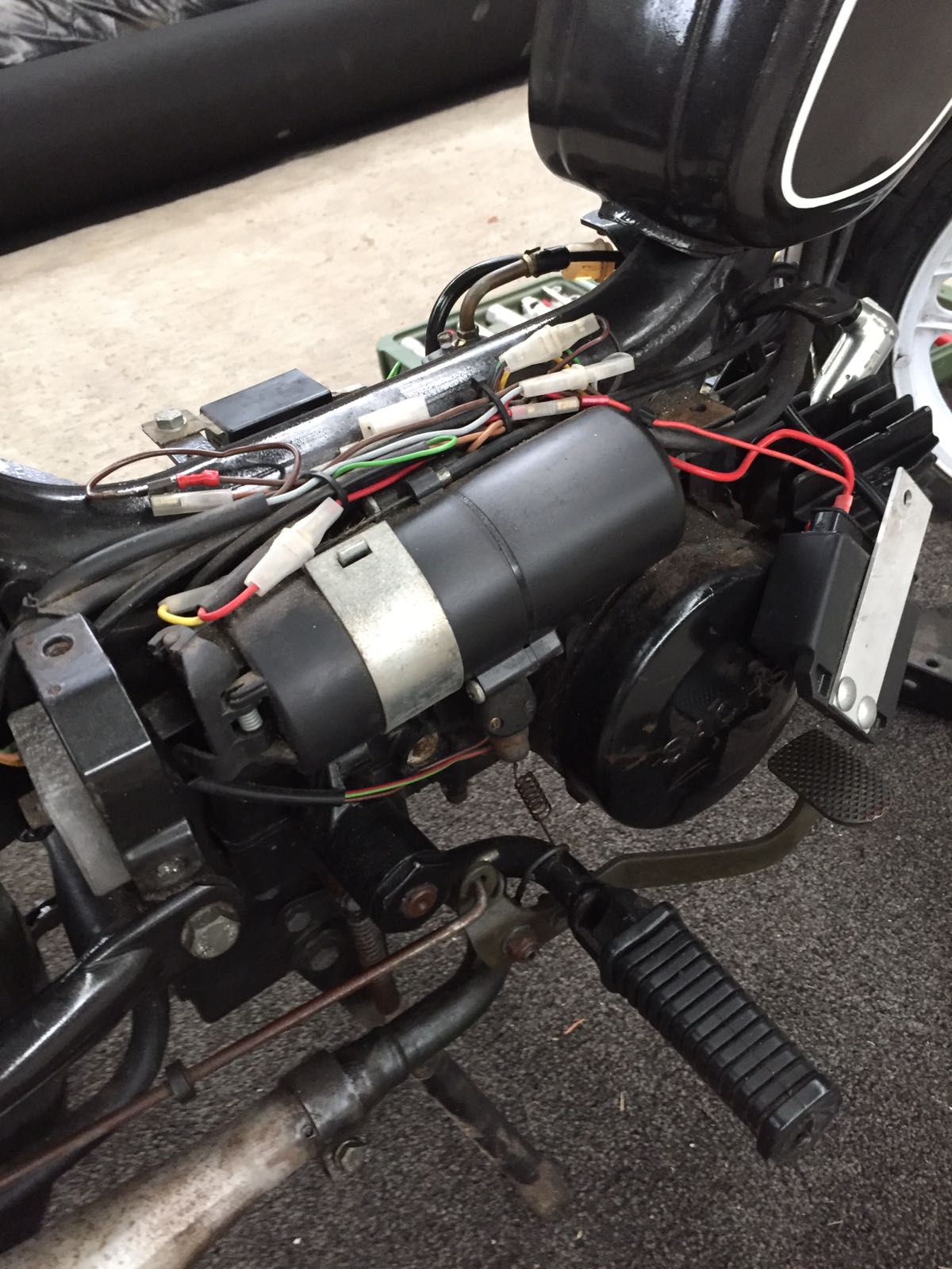

Hier in Ostfriesland gibt es keine Berge.... aber die läuft trotzdem 50 km/h und hat nen guten anzug...
Beiträge: 9153
Re: Hercules Prima 5s Probleme...
will sehn was hinter dem vergaser ist
und beantworte oben den rest der fragen

Isn 10er vergaser
Die lief auch ohne auspuff net richtig
Habe nur eine Zweitschrift der papiere und da steht nichts vernünftiges...
Beiträge: 9153
auf dem vergaser steht die nummer
auch in der zeitschrift steht das drin, auch die düse
wichtig wie es hinterm vergaser aussieht schlauch, rohr etc

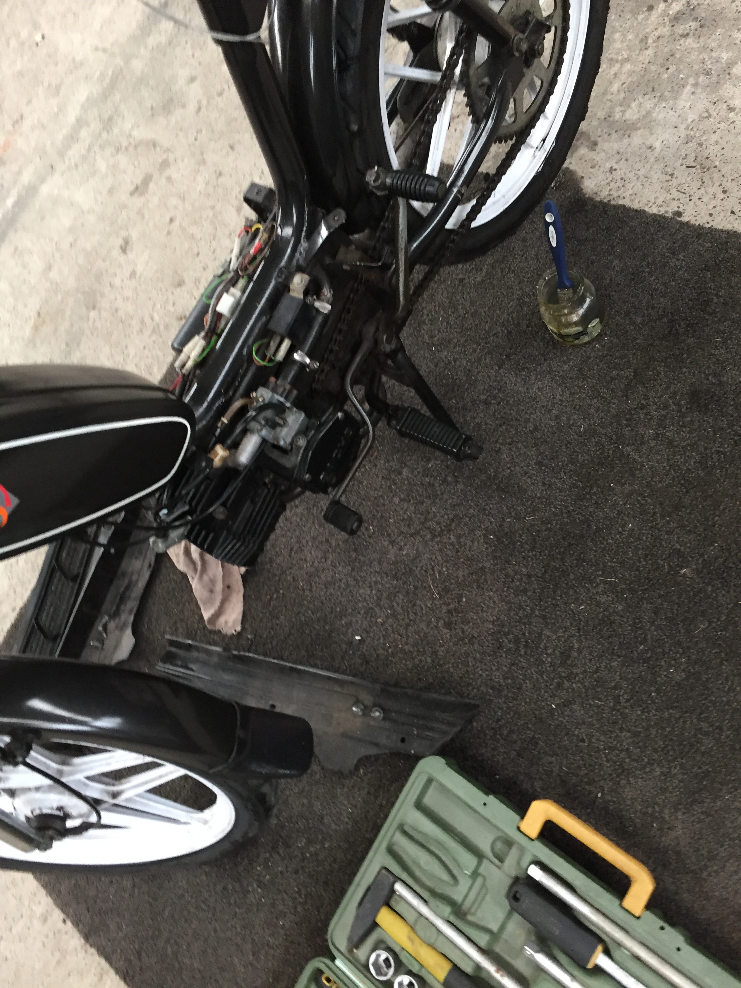

Ja der Luftfilterkasten ist drinne, und sauber.
Falschluft/ Fremdluft kann ich grad nicht machen... steht in de Werkstatt....

In der Zeitschrift steht: 10mm BING-Bez. 85/10/107
Wie gesagt die steht grad in der Werkstatt...
Beiträge: 9153
107 mit düse 48 wäre original
ansonsten sieht es auch original hinter dem vergaser aus
auch der luftfilter wäre original
aber damit kann die keine 50 auf der graden fahren
es sei denn hinten ist kleineres kettenrad auf, dann schafft die aber keinen berg
ist da sicher auch der luftfiltereinsatz drin?papierfilter?
wenn das alles org ist.....
am ausgang vom benzinfilter darf keine luft auftauchen
wurde andere kerze mal getestet
könnte auch sein das spule für die zündung defekt hat
