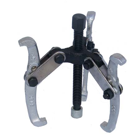

so sieht das richtige werkzeug aus:

ich schick ein bild vom werkzeug.
das sind abnormale Kräfte die das Polrad festhalten.
jemand hat mir gesagt das das polrad von diesem magneten festgehalten wird aber das kann gar nicht sein.

wenns richtig sitzt, es darf auch kein fett an welle konus und polradkonus innen
der konus verspannt sich auf der welle
der polradkeil hält gar nix, der dient nur zum justieren wegen dem zündzeitpunkt
es gibt nicht umsonst poradabzieher
mit den klauenabziehern beschädigt man das polrad, da das fein ausgewuchtet ist
mit billig klauenabzieher baumarktqualität geht da eh nix wie ja gemerkt hast
