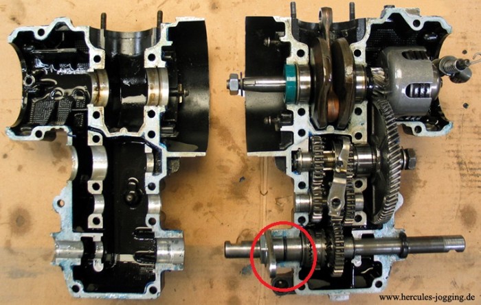

Ich darf außerdem nicht mit undichter
Mofa rumfahren. Bei mir ist kein Simmaring von außen da.
Da ist nur (unzugänlich von außen) ein O-ring aus gummi 5cm hinterm Motorblock.
Werd das warscheinlich heute neu machen.
und doch rechts ist bei mir die Bremsseite

Re: Hercules prima 5s 2gang handschaltung
Verfasst: 04.10.2016 15:23
von Mofa-checker
Endlich ist zwar nicht meine Hälfte, aber dasselbe prinzip wi bei mir

Ja vielleicht aber bei mir kommt ja bei diesr seite mit dem roten kreis
öl raus und da ist nur ein O-Ring dran.
Und an dem Stahl-dreieck dropft das öl dan runter, weil das da runterläuft.
Ich spalte den Motor gleich und wechsel den einfach.
Ich hoffe sie läuft heute abend wieder.

motor auf, alle dichtringe und lager wechseln
und neues atf rein
anders gehts da nicht , bzw nicht sinnvoll, denn mit den anderen dichtungen ist es dann auch nicht mehr weit her, und lager ebenfalls
auf bremsseite, DA SIND ZWEI O-Ringe, sehn tust auf dem bild nur den äüßeren
viton dichtsatz nehmen
http://www.mopedparts.de/de/hercules-sa ... ext_page=2
http://www.mopedparts.de/de/hercules-sa ... -vorgelege
an motor und kurbelgehäuse gehört dichtmasse
Verfasst: 04.10.2016 16:17
von carinona
wie gesagt es sind zwei
einer obenrdrauf und einer unter der buchse
nr 10 und nr 3 http://www.technik-ostfriese.com/techni ... nung/6.php
Verfasst: 08.10.2016 21:13
von Mofa-checker
ah jetzt kappier ichs.
hab gedacht die sitzten direkt übereinander, weil du gesagt hast
es sind zwei.
ja schön als ich ihn aufgemacht hab war da nur dieser Ring nr 10
da und nr 3 hat gefehlt.
Verfasst: 08.10.2016 21:15
von carinona
kein wunder das dann undicht war
