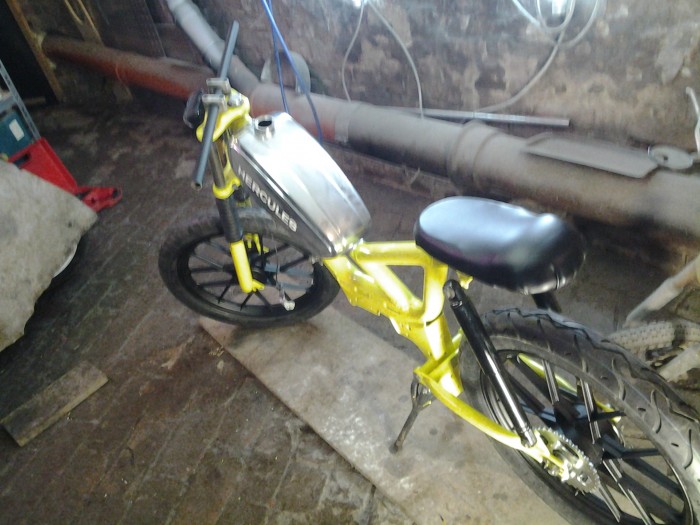

So, habe viel Zeit gehabt, viele Teile und Ideen zu sammeln.
2016 soll sportlich werden.
Mein neues Projekt :-) :-)

erinnert an ein Mountainbike, bisschen Madass vielleicht. Handwerklich echt schöne Arbeit, gefällt mir. Willst Du die auf die Straße bringen, oder nur Gelände? Was sind das für Reifen?

Camaro2000 hat geschrieben:Moin,
Lg
Ja, alle meine möffs müssen auf die Strasse, auch wenn sie dass nicht dürften :lol:
Das sind vee rubber also zumindest hinten. Mopshop hat es mal wieder nicht hinbekommen.
Heißt, vorne haben sie mir nen 17 Zoll geliefert. Versteh einer was die immer machen. :D
Hinter 2 3/4 vorne 2 1/2

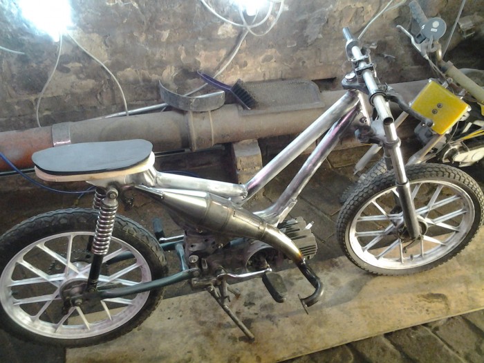

Auspuff
Auspuff
stefankausk hat geschrieben:.........und mich interessiert am meisten die Technik.......was hast du motormäßig geplant? :angel:
Geht eigentlich so. Ich möchte dem ding nicht zu viel abverlangen.
Habe mich für ein gaaaanz simple stecktuning entschieden.
80er athena schlitz, Top racing kw, schönen 21er dellorto, selbsgebauter ass und gut ist.
ACH SO! Auspuff soll nachher so :D

ahaa........ in Köln würde man so keine 500m weit kommen :roll:
........und wenn schon, denn schon: Warum nicht gleich einen anderen Motor?? Zwei Gänge......ich weiß nicht :problem:
Ne andere Halterung ist doch fix gebaut und bei der Optik, Lautstärke, etc., macht ein andere Motor nun auch nichts mehr aus, oder?? :wave:

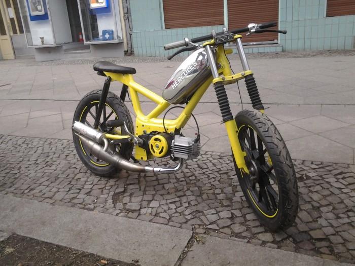

Auspuff fertig :-)
Auspuff fertig :-)
[attachment=0]20160129_163613.jpg[/attachmentSooo, kurzer neuer sachsstand :-):-):-):-)

...........auf`s Wesendliche reduziert :thumbup:
Re: neuer winter, neues projeckt :-)
Verfasst: 30.01.2016 13:16
von stefankausk
achso, hast du auch mal ein Bild von der anderen Seite.......deine Vergaser-Luftfilterlösung interessiert mich auch :wave:

Sorry, habe viel zu tun gehabt,
Heute war putztag :-):-)
Verfasst: 10.02.2016 17:02
von umbauvogel
Das Endprodukt :-
