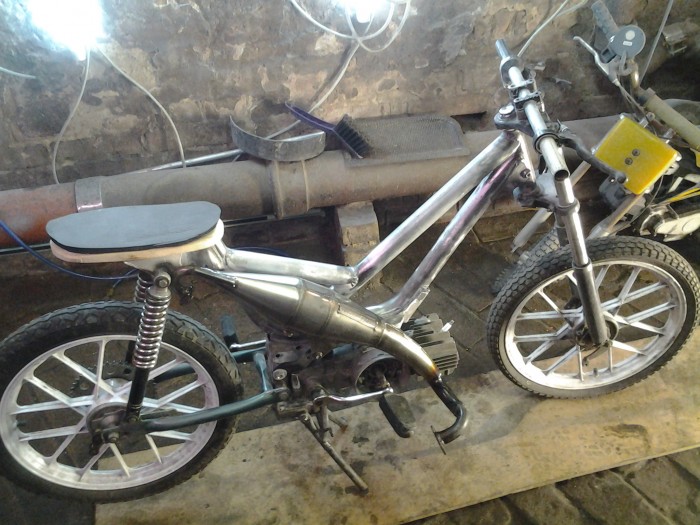

So, habe viel Zeit gehabt, viele Teile und Ideen zu sammeln.
2016 soll sportlich werden.
Mein neues Projekt
Mein neues Projekt

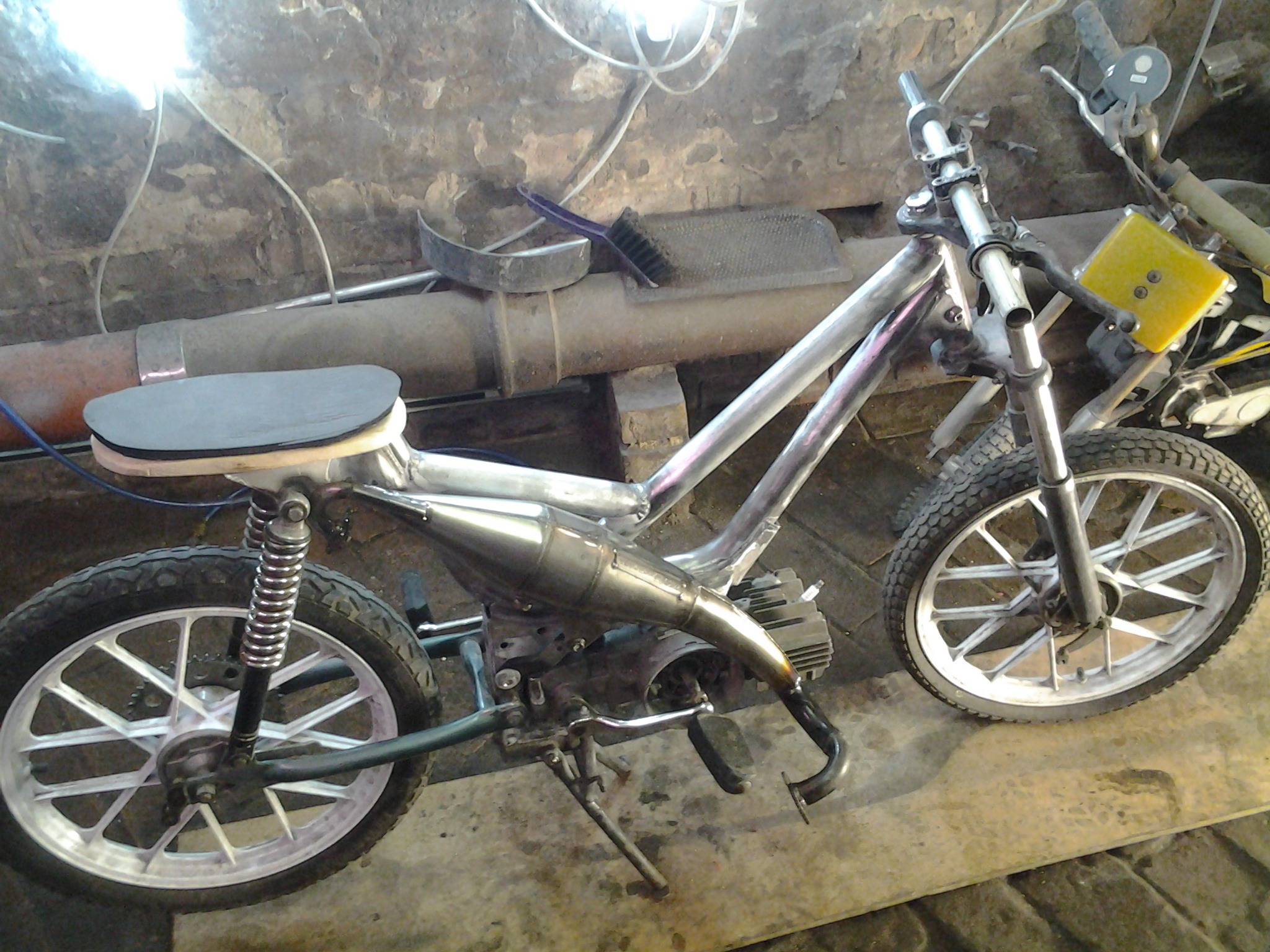

Mein neues Projekt
Ach so, hier noch mal mit meiner selbsgebauten sitzbank

erinnert an ein Mountainbike, bisschen Madass vielleicht. Handwerklich echt schöne Arbeit, gefällt mir. Willst Du die auf die Straße bringen, oder nur Gelände? Was sind das für Reifen?

.........und mich interessiert am meisten die Technik.......was hast du motormäßig geplant?

Und ich möchte wissen was das für eine Gabel ist? Ist das nicht eine GT Gabel??

Ja, alle meine möffs müssen auf die Strasse, auch wenn sie dass nicht dürftenCamaro2000 hat geschrieben:Moin,
Lg
Das sind vee rubber also zumindest hinten. Mopshop hat es mal wieder nicht hinbekommen.
Heißt, vorne haben sie mir nen 17 Zoll geliefert. Versteh einer was die immer machen.
Hinter 2 3/4 vorne 2 1/2

Nee,DerOldenburger hat geschrieben:Und ich möchte wissen was das für eine Gabel ist? Ist das nicht eine GT Gabel??
Das ist die originale prima 5s Gabel. Wurde auch in der Optima verbaut.
Einer der Gründe, warum ich den Haufen damals für 80 Euro am marsch der Welt abgeholt habe.
Von den up side down gaben habe ich noch genug. Aber ne gt Gabel habe ich auch noch. Die hat übrigens die gleiche breite und ist ein Stück länger. 5cm oder so was.

Geht eigentlich so. Ich möchte dem ding nicht zu viel abverlangen.stefankausk hat geschrieben:.........und mich interessiert am meisten die Technik.......was hast du motormäßig geplant?
Habe mich für ein gaaaanz simple stecktuning entschieden.
80er athena schlitz, Top racing kw, schönen 21er dellorto, selbsgebauter ass und gut ist.
ACH SO! Auspuff soll nachher so

ahaa........ in Köln würde man so keine 500m weit kommen
........und wenn schon, denn schon: Warum nicht gleich einen anderen Motor?? Zwei Gänge......ich weiß nicht
Ne andere Halterung ist doch fix gebaut und bei der Optik, Lautstärke, etc., macht ein andere Motor nun auch nichts mehr aus, oder??

[attachment=0]20160129_163613.jpg[/attachmentSooo, kurzer neuer sachsstand :-):-):-)
Re: neuer winter, neues projeckt :-)
...........auf`s Wesendliche reduziert
achso, hast du auch mal ein Bild von der anderen Seite.......deine Vergaser-Luftfilterlösung interessiert mich auch

Sorry, habe viel zu tun gehabt,
Heute war putztag :-)

Das Endprodukt :-
