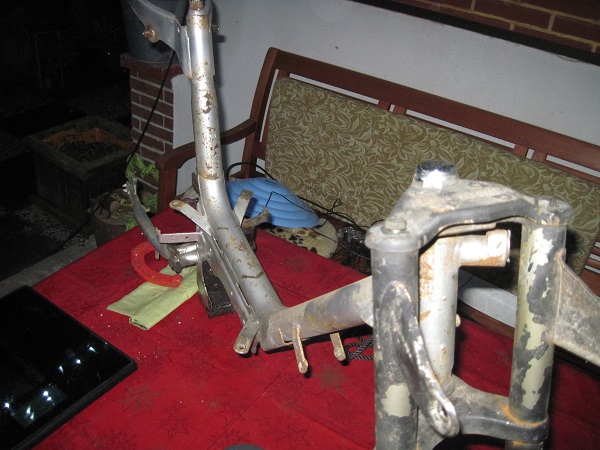

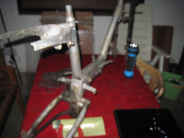

Komme gerade aus Cuxhaven wieder, Ich hatte bei Ebay-Kleinanzeiger einen M5 Rahmen Bj.78 für 50 Euro gefunden. Termin für heute klar gemacht (18:00Uhr) Und hin.
Muss wieder neu aufgebaut werden, wie gut das ich noch Teile habe.

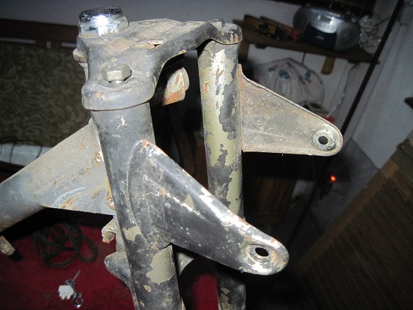

Und die Buchsen für die Schwinge müssen auch neu. Da würde ich diese nehmen, oder hat einer von euch einen anderen Vorschlag??
http://i.ebayimg.com/t/Schwingenbuchse- ... ~60_35.JPG
http://images.google.de/imgres?imgurl=h ... EQrQMIHjAA

Sind die Schwingenlager denn kaputt? Guck erst mal ob Du die Schwinge ab kriegst. Bei meiner roten M5 hat sogar der Schlosser den Kopf geschüttelt. Das rostet da unten so fest.
- DerOldenburger
- Beiträge: 489
- Mofa/Moped: Hercules M5
- Wohnort: 26931 Elsfleth
Re: Mein neuer M5 Rahmen
Schwingenlager waren da nicht drin, da waren selbstgemachte Buchsen aus Alublech drin. Die Schwinge war aber losen gewesen, und so dachte ich das ich die Schwinge schnell rausbekomme. Ja von wegen, ich musste einen Kopf der Schrauben abflechsen. Weil innen der Boltzen mitdrehte, als der Boltzen raus war hab ich gesehen das der auch seine besten Tage hinter sich hat. Also abdamit in der Schrotttonne. Da muss wohl alles neu rein, aber erstmal sehen wo ich den Boltzen mit Lagen und Schrauben herbekomme. Das weiss ich auch noch nicht.Camaro2000 hat geschrieben:Sind die Schwingenlager denn kaputt? Guck erst mal ob Du die Schwinge ab kriegst. Bei meiner roten M5 hat sogar der Schlosser den Kopf geschüttelt. Das rostet da unten so fest.![]()
- Camaro2000
- Beiträge: 738
- Mofa/Moped: Prima 5S-92
- Wohnort: Rabenau
Das ist echt Murks was sich Hercules da ausgedacht hat. Aber den Bolzen hast Du raus? Die Plastiklager sind schon okay. Es gibt auch Messingbuchsen, aber ob man damit besser fährt
Hier sind die auch günstig: http://www.mopedparts.de/de/hercules-sa ... e/-empty-9

Camaro2000 hat geschrieben:http://www.moped-garage.net/Moped-Baugr ... =Schwingen
Dieser Ling gefällt mir besser wie der erste. Danke.

Hallo Erwin,
die ABE ist halt autentisch alt. Hauptsache es ist eine vorhanden. Die 60 € würde ich lieber in das Mofa stecken. Ach ja, bei dem Schwingenlager gibt es noch eine zweite Variante:
Das ist die Konstruktion mit durchgehender Schraube. Ich glaube das war bei den älteren Primas Standard.
Die mit Schraube von beiden Seiten kam später http://www.moped-garage.net/Moped-Baugr ... =Schwingen.
Vielleicht wissen die Anderen hier mehr welches Lager wo passt, oder ob man beide verwenden kann???

Moin Dieter
Variante 2 war bei meinen Rahmen drin, also diese.

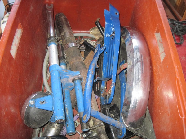

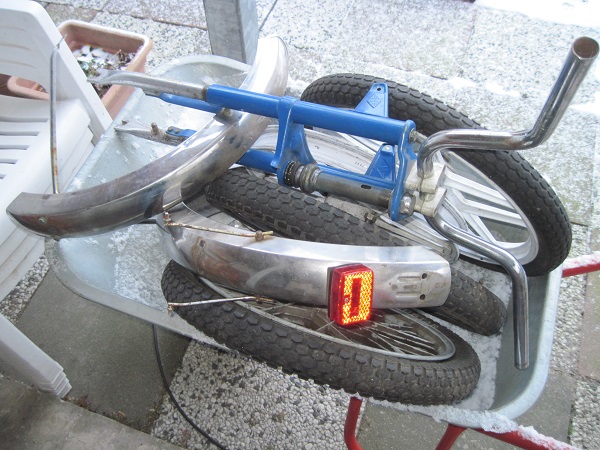

Hab heute erstmal die Teile aus der Garage geholt, die ich für den Rahmen brauche.
- 1.jpg (125.99 KiB) 7480 mal betrachtet
- 2.jpg (139.38 KiB) 7480 mal betrachtet
- DerOldenburger
- Beiträge: 489
Mal sehen was ich daraus machen kann.
