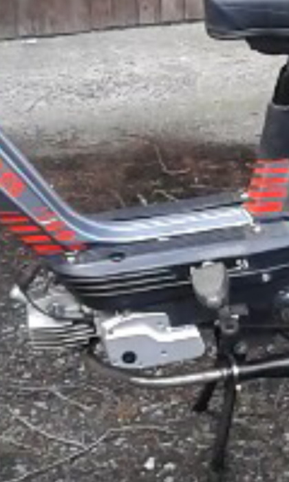

okey,verzeihung ich vergass meine kinderstube. bin zum ersten mal in einem forum.
also ich bin der olaf und habe für meinen sohn eine prima 2s gekauft. hab sie ein bisschen zerlegt gereinigt und mal so durchgeschaut. läuft jetzt wieder super war alles n bisschen verwarzt und verpfuscht. ist ein seltsamer kupplungsdeckel verbaut , der ist fast doppelt so breit und deckt das antriebsritzel mit ab. deswegen wollte ich mich mal informieren. wünsche euch allen ein gesundes 2016 und eine bullenfreie mofasaison.gruß olaf

Zusammenfassend und in Kürze kann man sagen, daß die 504 vor den 505 gebaut wurden, 504/1 sind 1-Gang-Automatik Motoren, die gab es nur selten und für´s Ausland als 2-Gang Handschaltung. (Glaube ich, bitte korrigieren wenn´s nicht passt)
505/1 und 505/2 als Automatik und 2-Gang Handschaltung.
Im wesentlichen sind die Motoren technisch sehr ähnlich, ein konstruktiver Unterschied liegt jedoch in der Tretwelle (zum "Radfahren"/Starten der Mofas), die ist beim 504 extern, also nicht im Motor, beim 505 geht sie durch den Motor und wirkt über ein Getriebe direkt auf das Ritzel.
Dann gibt es noch Kennbuchstaben, die dann hinten dran, zum Beispiel 504/1 A oder 505/ 2 BX stehen. Das sind wieder minimale Unterschiede. Lies dich mal auf der Hauptseite ein.
Das mit dem Kupplungsdeckel ist komisch. Kann ich mir nix drunter vorstellen.
Verrate mir mal die Motor-Bezeichnung vom Typenschild rechts am Motor Nähe der Zündanlage.
Du kannst auch Fotos einstellen hier. Auch gerne vom ganzen Mofa! Würde mich mal interessieren!

hier schon mal die Prima als Profilbild :P

primop2 hat geschrieben:ist ein seltsamer kupplungsdeckel verbaut , der ist fast doppelt so breit und deckt das antriebsritzel mit ab.
Moin Olaf. Erstmal herzlich willkommen hier im Hercules Forum.
Dein Kupplungsdeckel ist mit sicherheit soeiner hier, soeinen such ich auch noch. Aber nicht für viel Geld. :mrgreen:

ja so einer ist das. von welchem model ist der. hab ihn vorher auch noch nicht gesehen.hatte früher eine M5,da sah der auch nicht so aus. :shock:

Hier sieht man den deckel vielleicht besser.hängt nur ein stück vom trittbrett drüber

primop2 hat geschrieben:ja so einer ist das. von welchem model ist der.
Das wüsste ich auch gern.
primop2 hat geschrieben:hatte früher eine M5,da sah der auch nicht so aus. :shock:
Wie denn?? War das soeiner? Von den hab ich noch welche rumliegen

habe mal ein bisschen im netz geschaut. dieser kupplungsdeckel ist an einem motor typ 505 3d 3gang handschaltung verbaut. kann das wohl sein? war eine verkaufsanzeige bei moped.de :wtf:

@Olaf: Wirkt ja ordentlich, die Prima.
Mit dem sogenannten Kreuzzylinder! Eher ungewöhnlich!? Ist das ne Bastelbude oder so original?
Hast ja geschrieben dass die ziemlich verwahrlost war...
Jetzt aber wieder ganz gut, soviel man auf dem Bild sehen kann.

Wenn ich mir das mal richtig durch den Kopf gehen lassen soll, denn möchte ich den großen Seitendeckel doch nicht haben wollen. Wenn vorne mal das Ritzel getauscht werden muss, muss man da nicht auch den Seitendeckel abmachen?? Ich kann mir gut vorstellen wenn der drauf ist, kommt man schlechter an die Mutter von Ritzel ran. oder nicht?? :problem:
